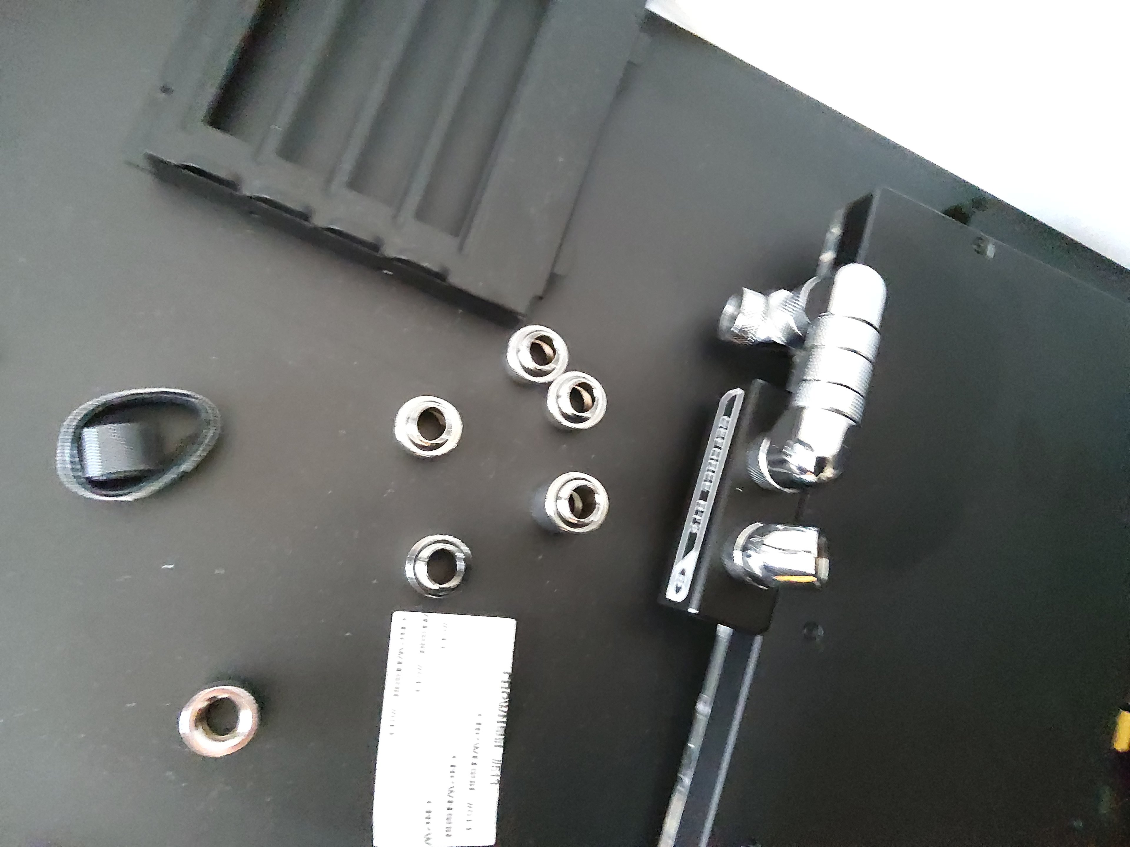

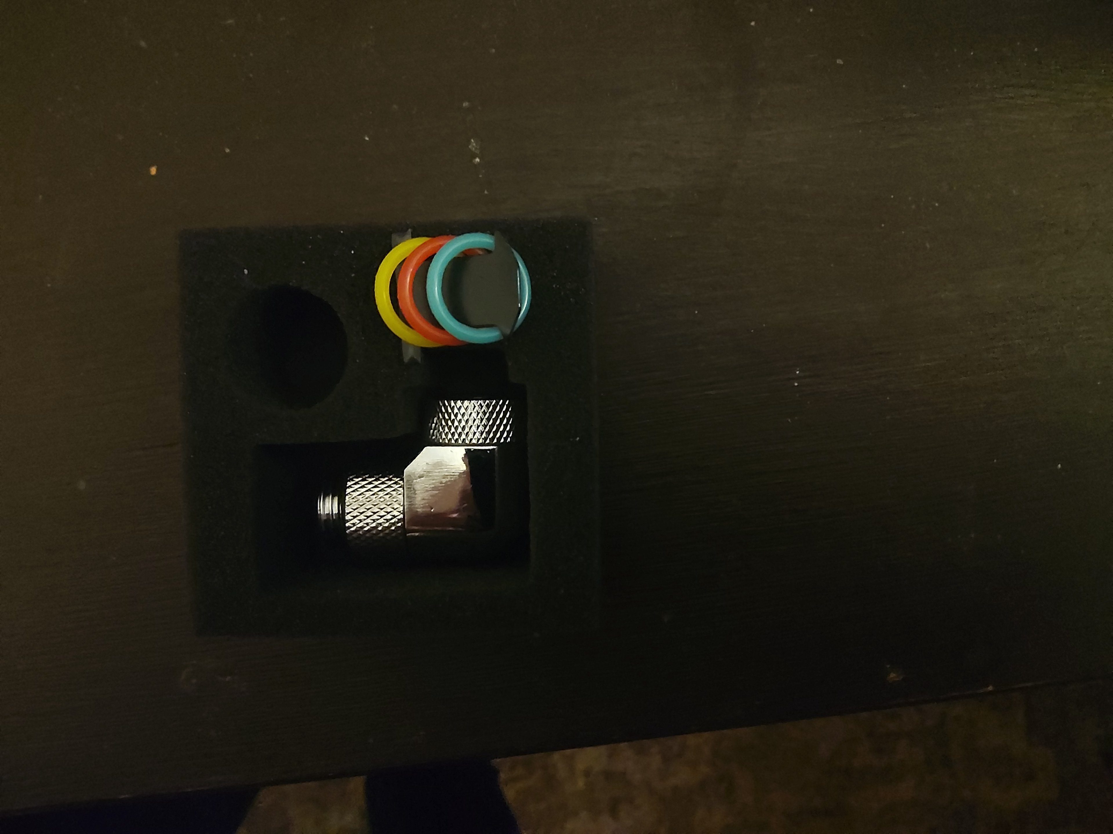

Frage für was sind die bunten ringe ?
Das sind Ersatzdichtungen für das Gewindeteil.
Sind nützlich, falls mal eine Dichtung plattgedrückt ist und man sie austauschen möchte.

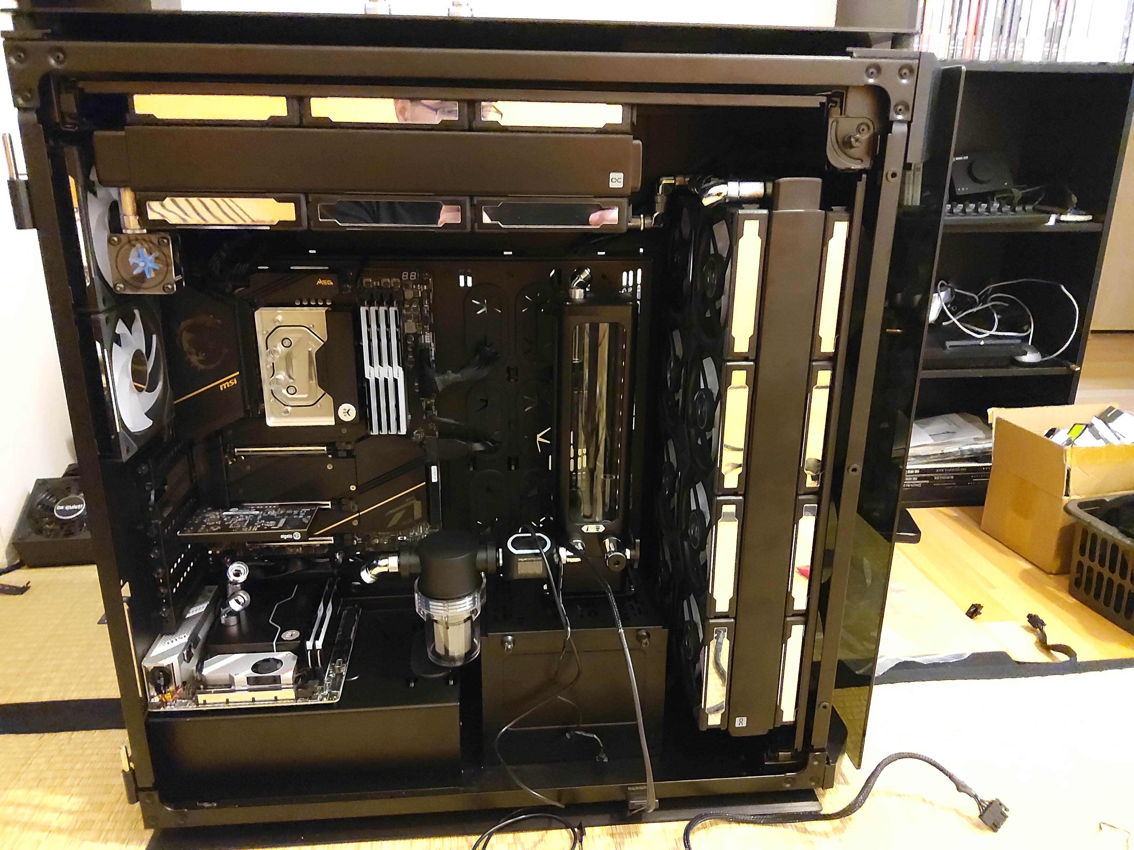

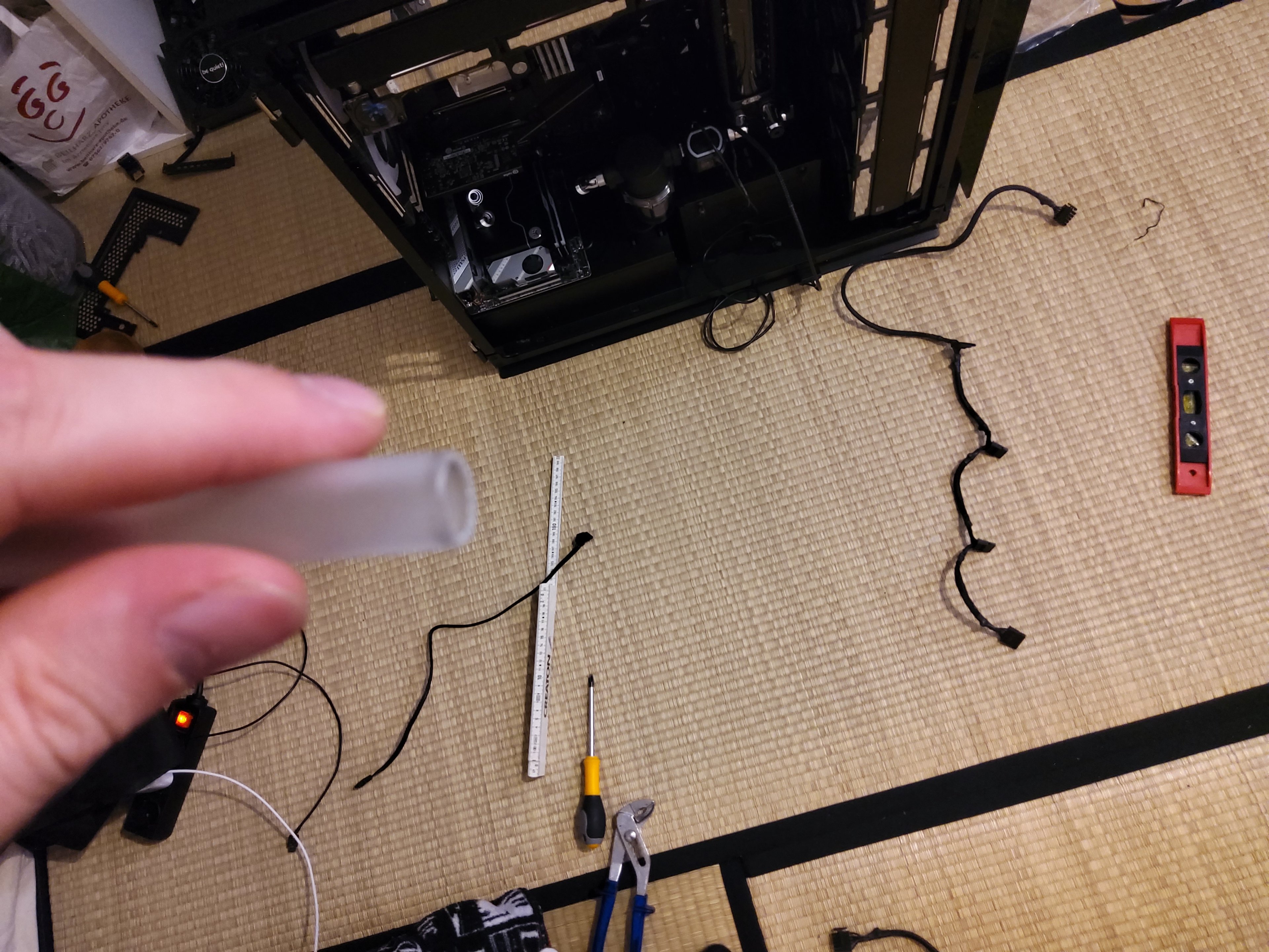

Morgen kann ich mit den hardtubs biegen anfangen. Die
Alles daan morgen ein bauen habe die Grafikkarte getestet und es kam bei beiden ein Bild ( wäre die 4080 nicht gegangen hätte ich hallos geschoben is ja nicht ht so als hätte ich für die karte 1.300 bezahlt XD )

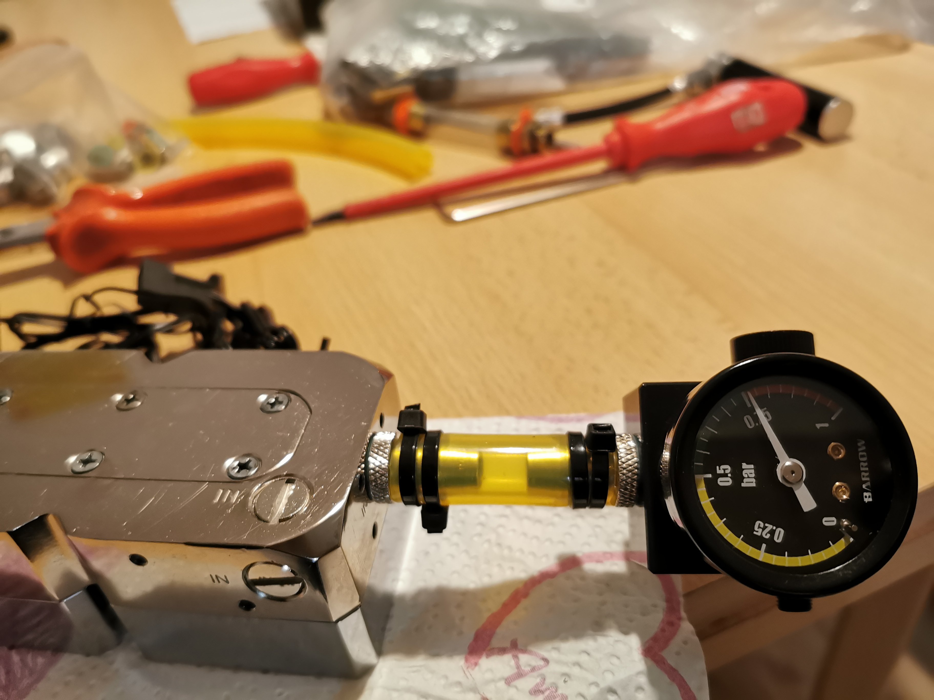

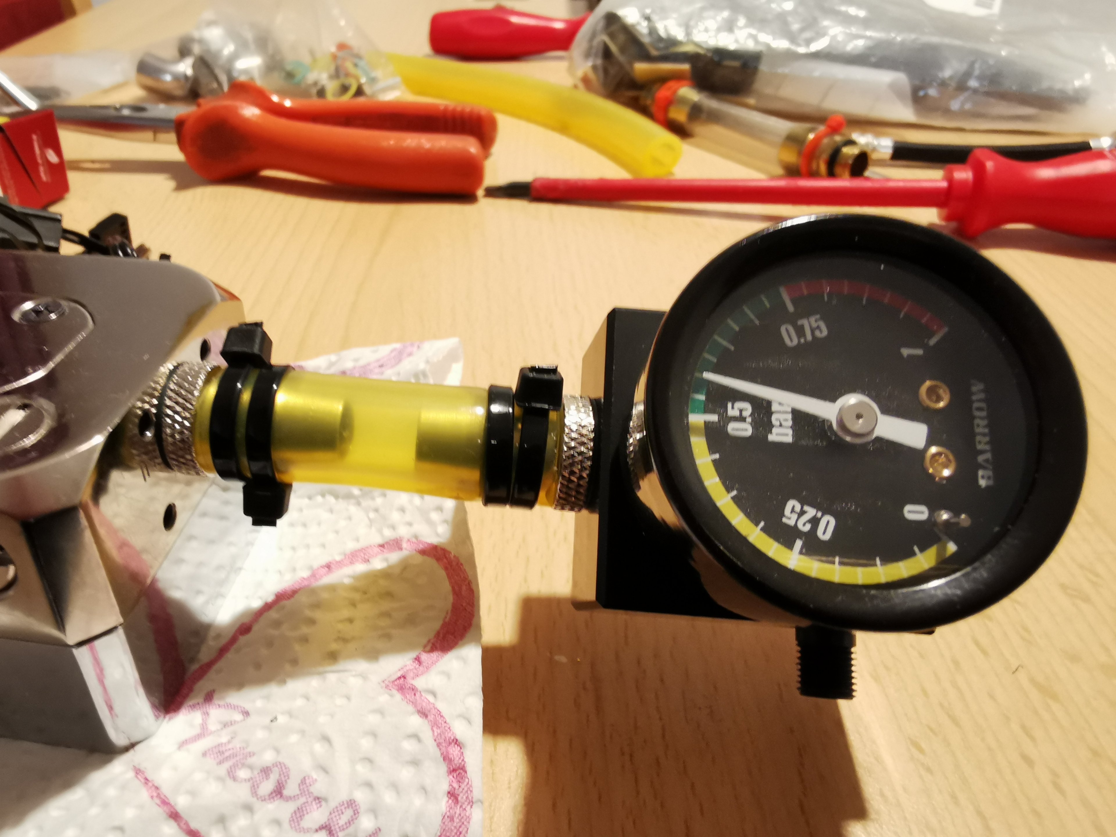

Frage habe bei den schon verbauten Radiatoren leck test gemacht nach 20 min war so minimal Luft raus das es kaum merk Bar wahr gits da eigentlich ne mes toleranz??
Lecktest bei Radiatoren ist Quark, die sind eigentlich immer dicht. Generell sollte man bei allem, was beim Hersteller vormontiert geliefert wird, ausgehen, dass es dicht ist. Bei jedem halbwegs renommierten Hersteller ist das auch so. Problematisch sind eigentlich nur Dinge, die man selbst zusammenschraubt, allen voran Hardtube-Anschlüsse. Sobald da Rohr drin ist, lohnt sich der Drucktest.
@Sinusspass Z.b. bei der verbinden wie geschrieben hatte ich eine nicht wirklich merkbar messtolarnz das si h der Zeiger nein 0,5 Bar nicht wirklich bewegt hatte

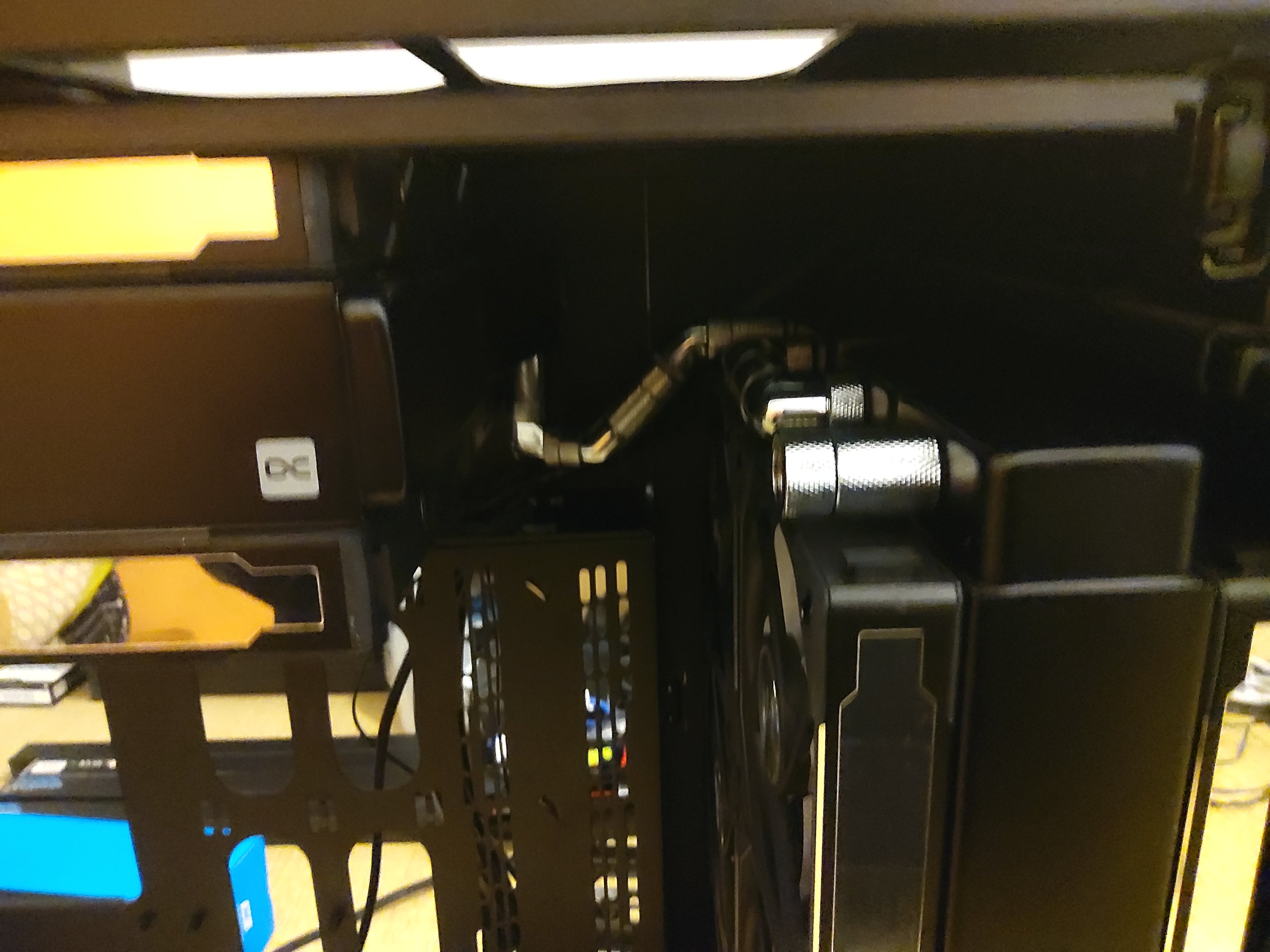

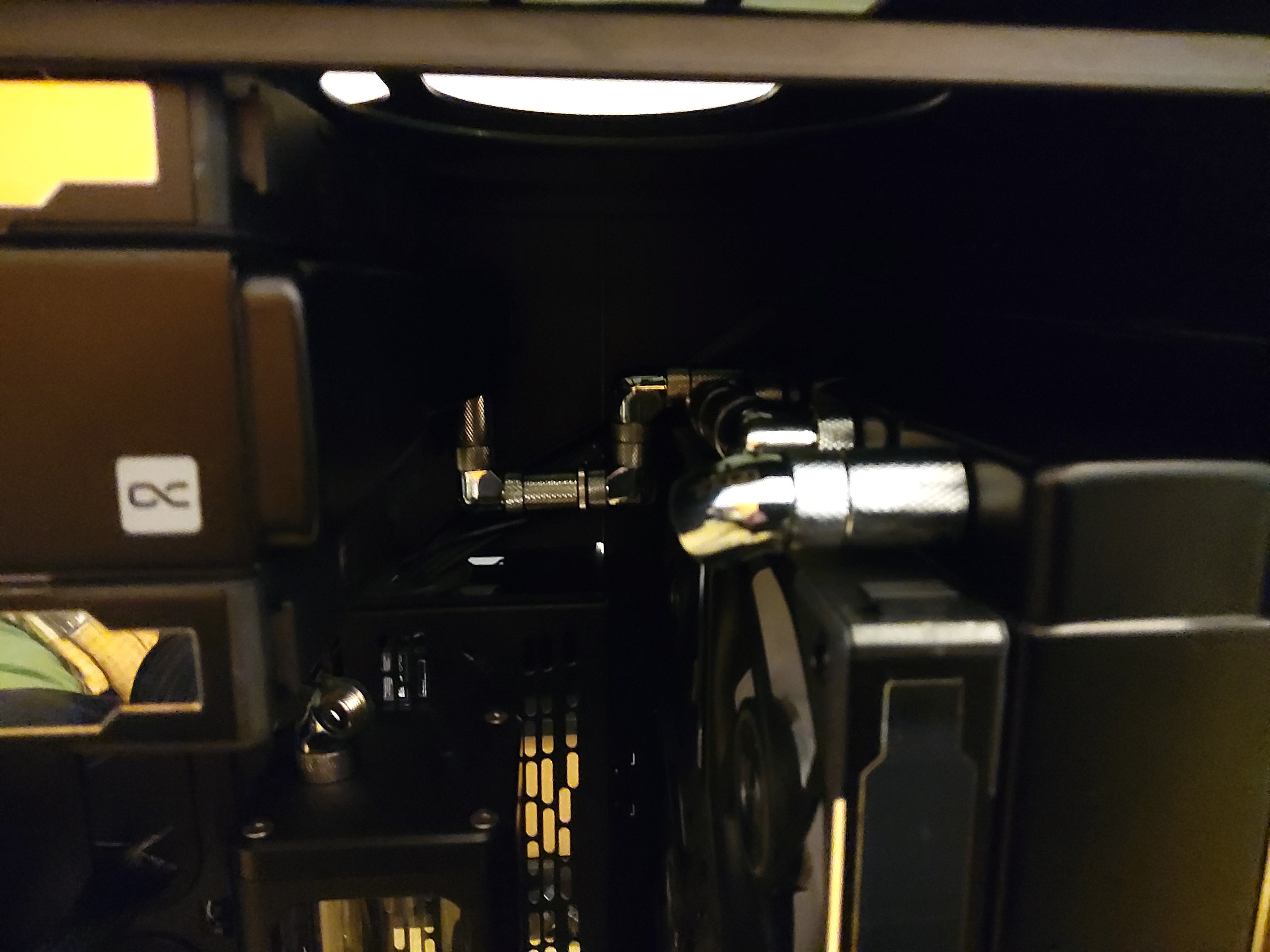

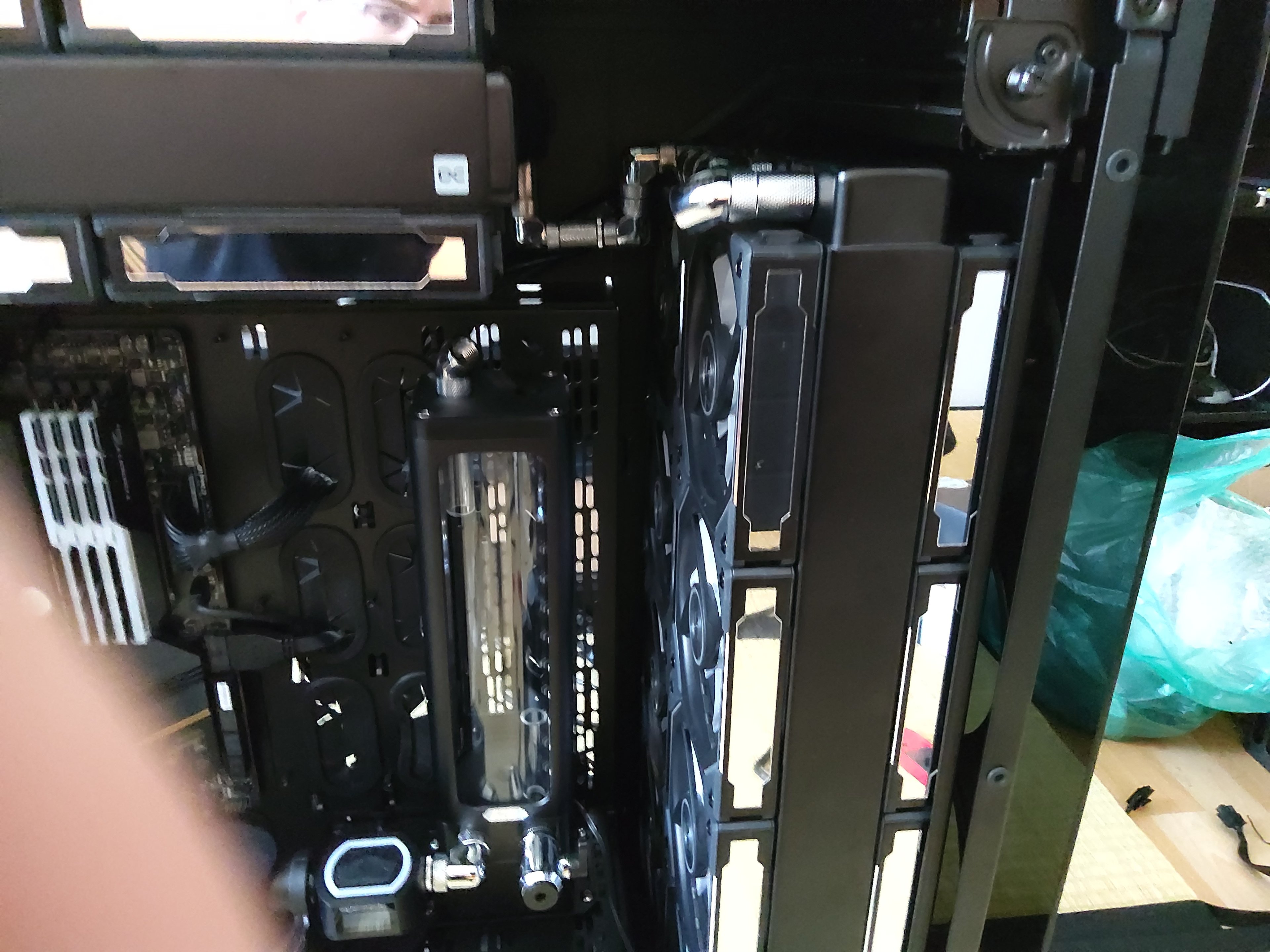

Wow ne riesen Menge Adapter anscheinend :D hätte da nicht nen Stück Rohr mal ran müssen?
Das dingen da hinten.
Also Rohr ist in sich Dicht, Adapter auf Adapter und Verbinder sind die Stellen, wo du dann nach den Lecks schauen musst. / jede Verbindung von Gerät zu Rohr, Adapter zu Adapter Adapter zu Roht etc.
Und demnach mehr Adapter = mehr Lecks.
Das muss mir mal zeigen, wie du auf solch eine kurze Distanz ein Rohr biegst. Um noch die Anschlüsse mit darauf zu bekommen, muss an jedem Ende noch mindestens 2-3 cm übrig bleiben. Mit dem Adapter ist daher schon gut gelöst worden.
Habe ich bei mir mit drei kurze Bereiche auch so gelöst.

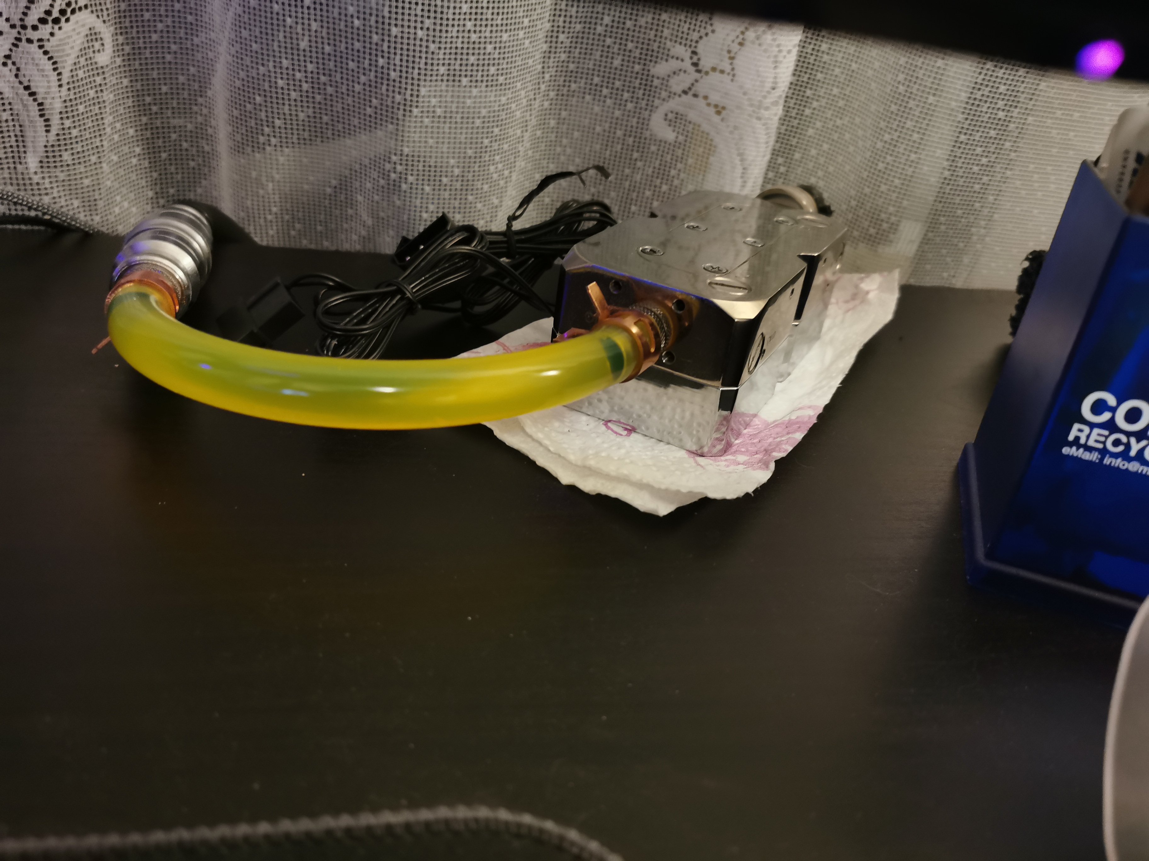

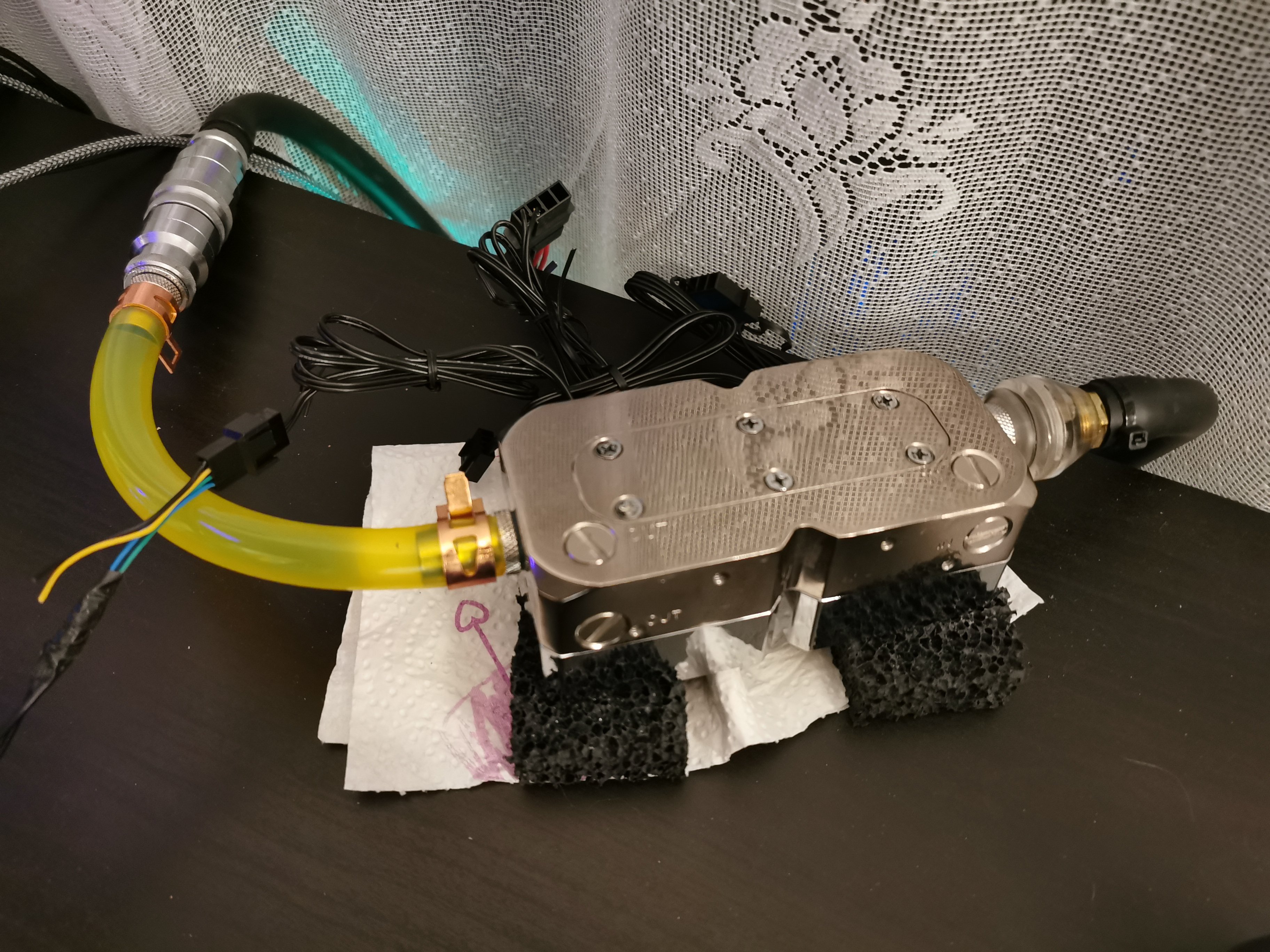

Das ist normal und Luft sucht sich mit solch ein Druck seinen Weg. Habe auch mal ein Drucktest mit meinen zwei neuen DDC Pumpen und einem Aufsatz was ich gebraucht gekauft hatte. Hatte auch solch einen Druckabfall, was mich total verwirrt hat.
Aber dann ein echter Test zwischen Rechner und Mora eingebunden zeigte, dass doch alles dicht war.
Anhang anzeigen 1541823 Anhang anzeigen 1541822
Anhang anzeigen 1541820 Anhang anzeigen 1541821
Wenn wir sagen 0,5 Bar sind 0,50 dann sind in 25 min 0,01 ein raus was ich denke es ist dicht ist , mein Onkel sagt immer er wahr wasser Gas scheiß hatte er sein master wasser Leitung sind nie 100% Luft dicht xD wenn das mir roh ohne Biegung ma he wäre d ne läme von 2 3 cm woch mir am Ende dachten kommen ein zwei Adapter und passt schon XD
Manchmal ist es noch nicht mal der Block, sondern Dichtungen zwischen Schlauch und Drucktest. Hatte mal ein Monoblock, wo ich dasselbe beobachten konnte. Erst mit dem dritten neuen Schlauch und andere Anschlüsse war es 100 % dicht. Luft ist auch in der Konsistenz feiner als Wasser und kann da entweichen, wo es Wasser noch nicht durch schafft.
Trotzdem nach dem Befüllen jeden Anschluss mit einem sauberem Zewa abgehen und schauen, ob du Wasserflecke erkennen kannst. Besonders mit farbiger Kühlflüssigkeit ist es damit besser zu erkennen.

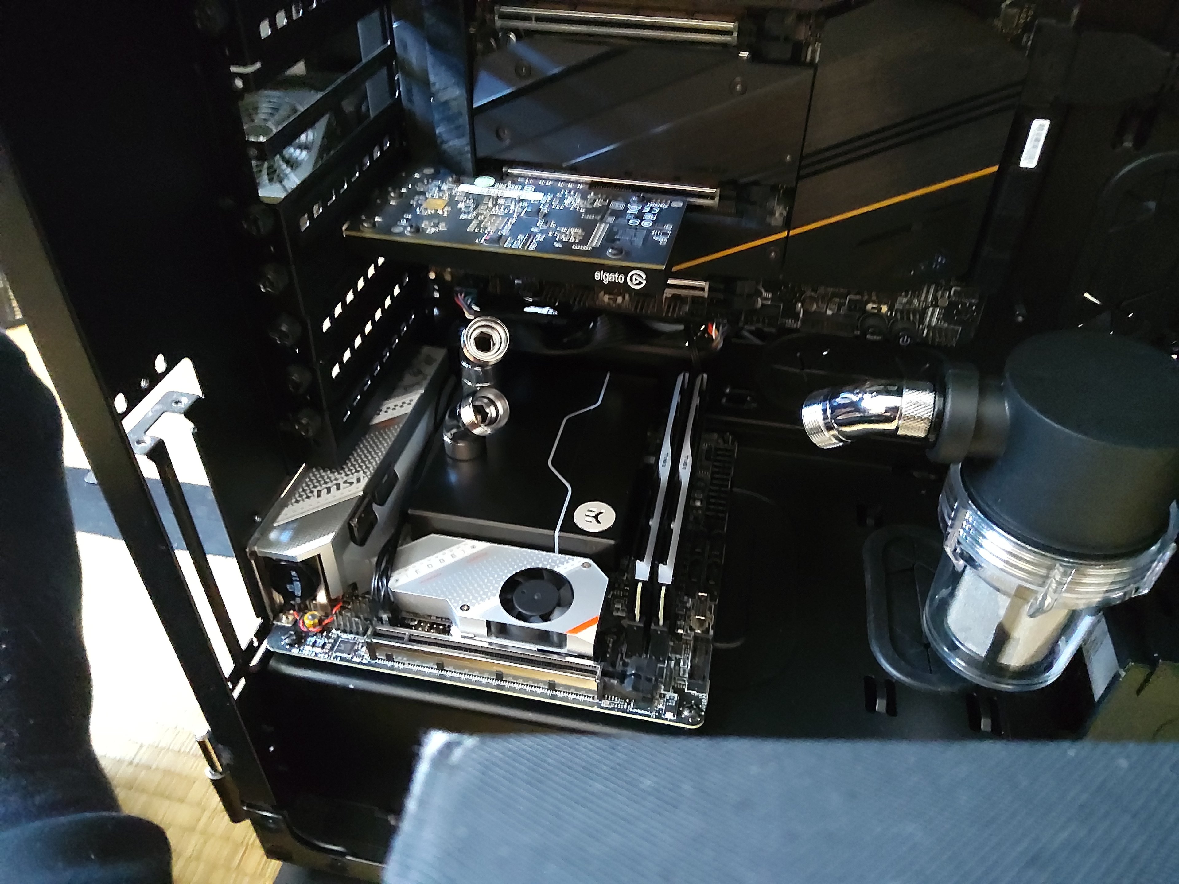

Der Filter wird nachher von der fetten 4080 verdeckte XD

Das sieht so weit ganz gut aus. Mit Adapter aber sparsam umgehen, wenn eine Röhre mit einem 90° oder 45° Winkel auch passt, hiermit bevorzugen. Es ist aber in Ordnung, wenn es damit besser geht. Mit drehbaren Adapter besteht halt die Gefahr, dass sie mit der Zeit undicht werden.
In den letzten Jahren hatte ich bereits 2 - 3 Adapter, die mit leichter Bewegung etwas getropft haben.
Ach ja mit der alphacool säge u d dem kleinem Tool Kit lassen sich sehr gute die roher scheiden ( Kann aber auch sein das da mein 10 Modell Bau Erfahrung mit rein geflossen sind xD )
