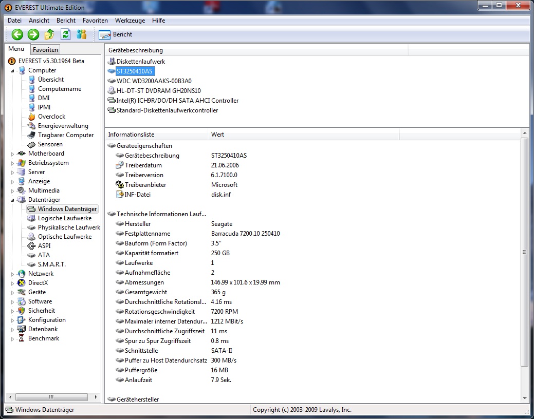

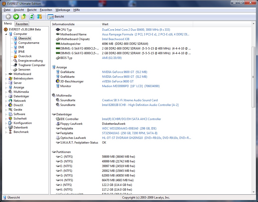

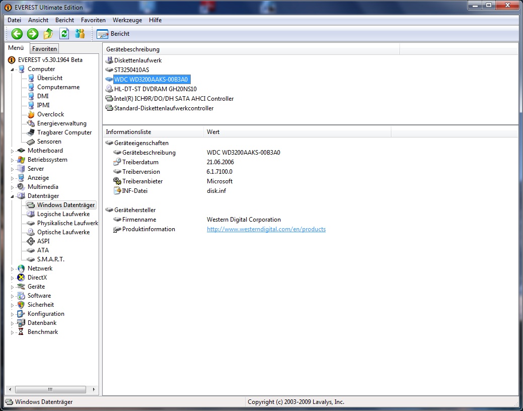

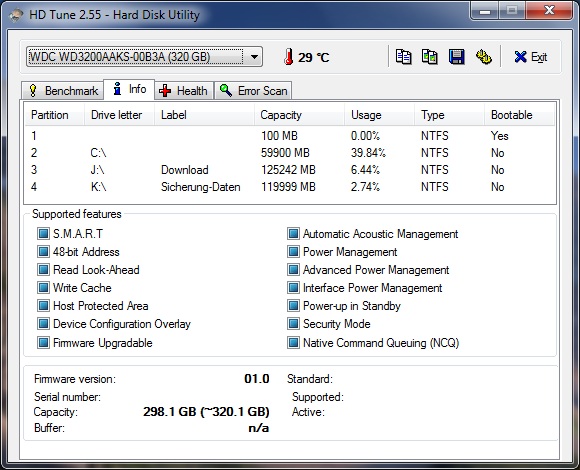

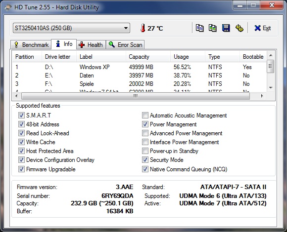

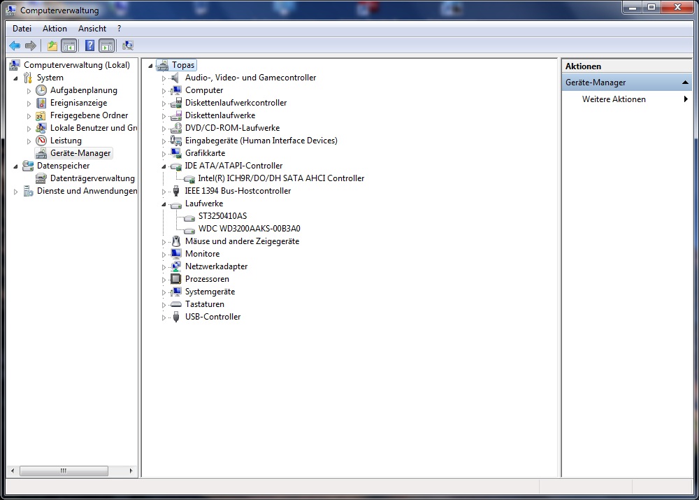

Wie schon im Titel erwähnt, werden die Festplatten in Win 7 nicht als Sata erkannt.
Die neusten Treiber von Intel sind Installiert. Ich komme nicht weiter, im Gerätemanager
hat Windows den IDE Treiber vom 2006 installiert. Desweitern wird in TD Tune unter Info von der WD kaum was angezeigt.
Vieleicht weiß er von euch Rat was ich machen kann.

Fesplatten im SATA Controller auf IDE statt AHCI-Modus eingestellt?
Bei einer Platte steht ja SATA-II^^
Liegt daran, dass im BIOS der Controllermode als IDE gesetzt wurde :)
unter AHCI kann es je nach verwendeten Treibern sein, dass Dir HDTune keine SMART-Daten mehr zeigt...

bei HD Tune könnte das sein.
Aber hast Du keine Idee was sonst noch sein könnte.
Vielleicht ist es auch ein Auslesefehler der Firmware der WD-Platte, wie du schon gesagt hattest erscheint mir der Datensatz bei dieser Platte recht unvollständig. Darauf könnte auch die "fehlerhafte" Anzeige in der Gerätekennung beruhen.

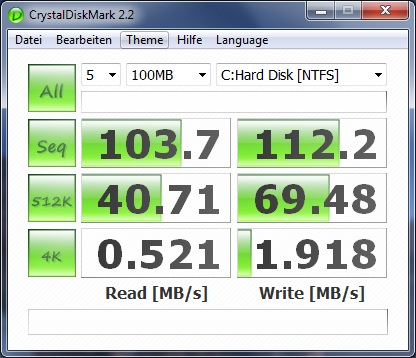

Wie steht es denn mit der Geschwindigkeit der betroffenden Platte?
NCQ ist an , oder ? Merkwürdig ! Warum hast Du dein P5E als Rampage geflasht, evtl. mal rückgängig machen !

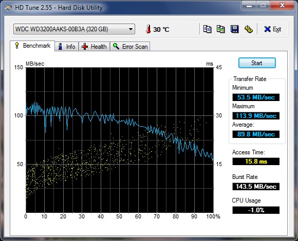

@ all,
Datendurchsatz mit der WD noch nicht gemessen.
Deide Platten sind Sata II.
Werde die WD mal messen. Und mich wieder melden.

Deine Problembeschreibung und dein Threadtitel sind ja nicht ganz korrekt.
Es geht ja nicht darum, dass ALLE Festplatten als IDE angezeigt werden, sondern lediglich eine von zweien und das auch nur in Everest (zumindest hast du keinen Screenshot vom Gerätemanager, wo auch IDE angezeigt wird).
Ich würde das "Problem" also eher bei der Festplatte oder bei Everest suchen.
So alt können SATA-HDDs gar nicht sein, dass die nicht ihre ID richtig übermitteln würden.
Meist sind es die Treiber und AUslesetools, welche eine korrekte Anzeige verhindern.
Probier doch mal CrystalDiskInfo
Dass im BIOS AHCI aktiviert ist sieht man ja anhand der Screenshots, wo eine Platte ja als SATA2 läuft.
Die URsache warum die WD nur als IDE läuft kann man auf den Screenshots nicht sehen.

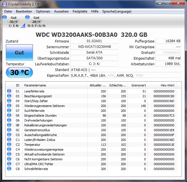

hier die Daten von Crystal Disk.
Die Sys-Platte ist an Port 1. Die Seagate an Port 2.
Sieht doch gut aus. Wieder einmal viel Lärm um Nix würde ich sagen :)
@ Hansdampf,
was heißt das sieht Gut aus. Bin in Festplattendaten nicht so firm.
Steht da doch, S-ATA ausserdem ist NCQ aktiv, das geht nur unter S-ATA.:)

Ich tippe mal ein bisschen auf das BIOS. HDTune ist ja auch schon ne Ewigkeit nicht verändert worden, da gab es noch kein Windows 7, offiziell.
