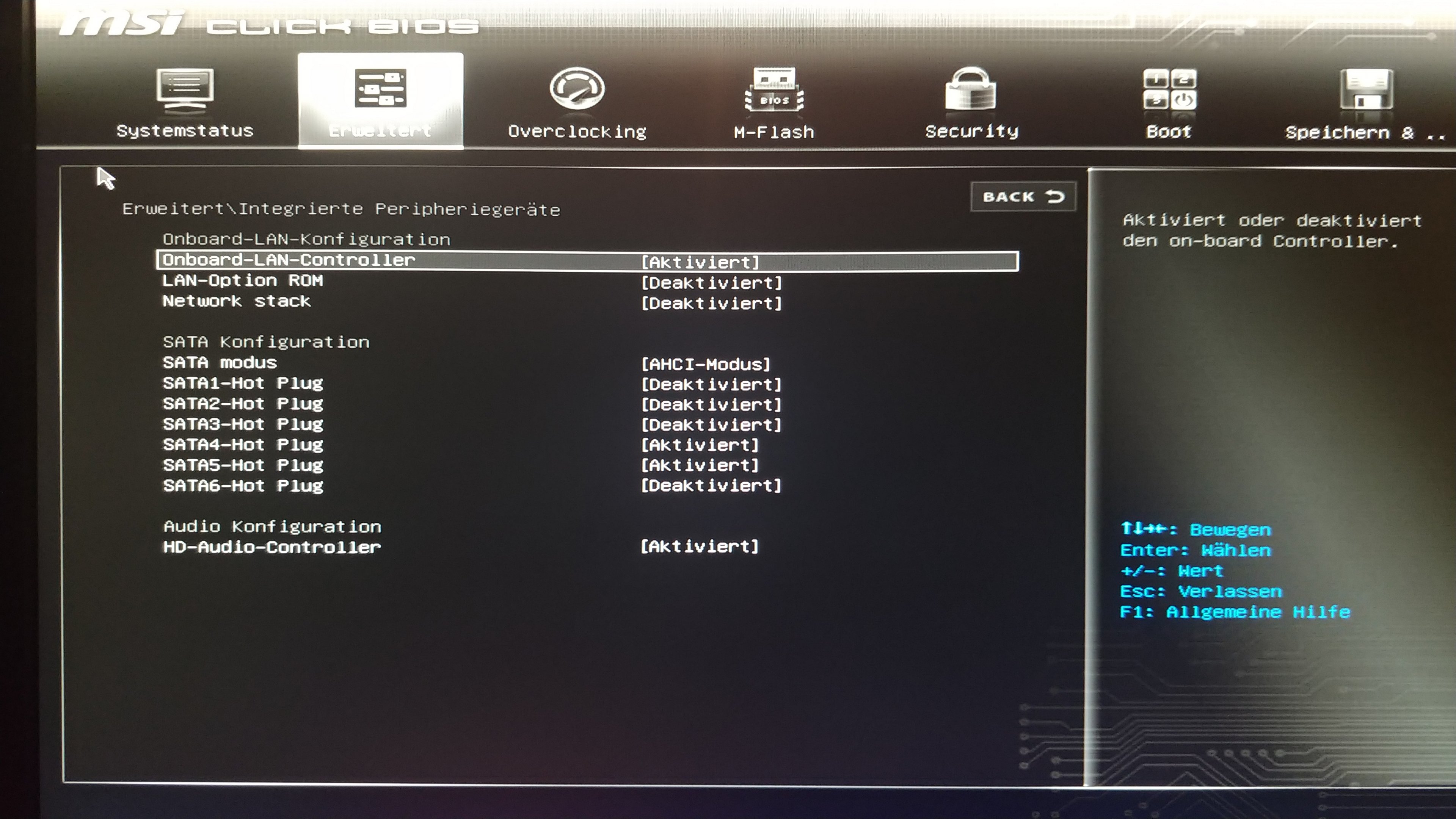

Im Geräte-Manager auf "Nach geänderter Hardware suchen" klicken bringt nichts. Im BIOS die passenden SATA Anschlüsse auf Hot Plug stellen hat auch nichts gebracht. Die Platte rein und wieder raus bringt auch nichts. Habe die SATA Kabel auch schon hin und her getauscht ebenfalls kein Unterschied.

AHCI und Hot Plug muss aktiviert sein.

805125
Ebenfalls alles Aktiv
