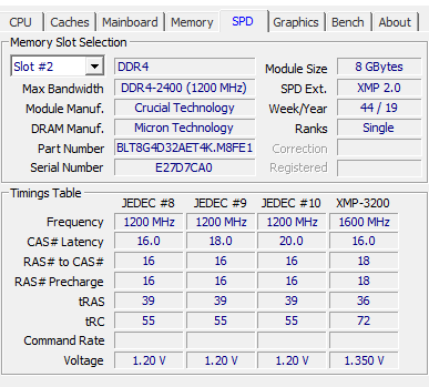

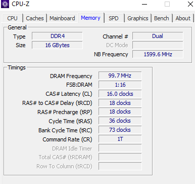

ilegend1701 schrieb:
Die Werte auf CPU Z verwirren mich ein bisschen, oder hat das so seine Richtigkeit?
Ist so richtig. 2x1600 = 3200.
Und im zweiten Bild mit Max Bandwith DDR-4 2400 (1200 MHz), hat das eine Bedeutung? Im Bios ist es auf 3200 MHz eingestellt.
