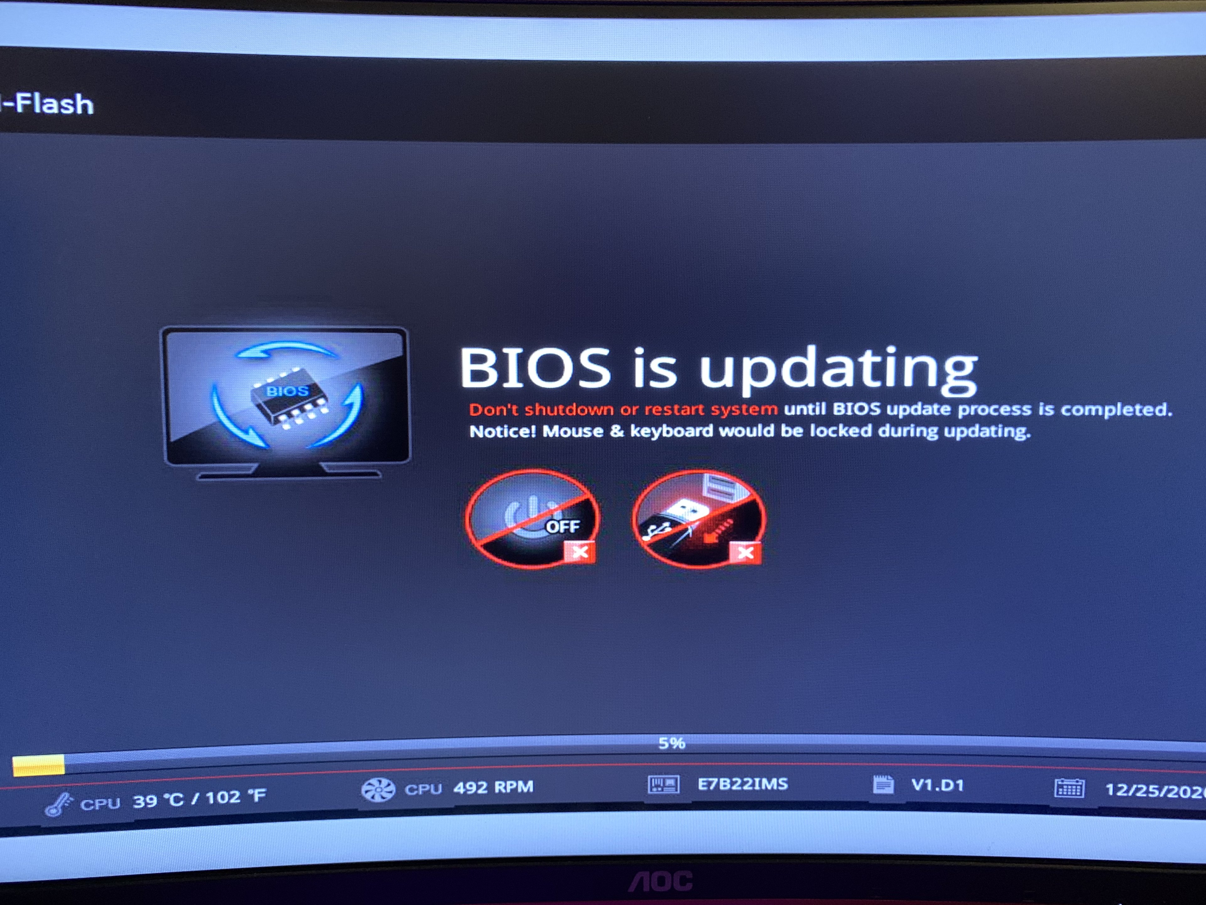

Sehr gut! Es geht schon mal langsam vorwaerts. Nach dem BIOS Update PC ganz normal starten lassen sobald du im Login Bildschirm von Windows bist, nochmal neustarten und schauen ob XMP diesmal aktivierbar ist.

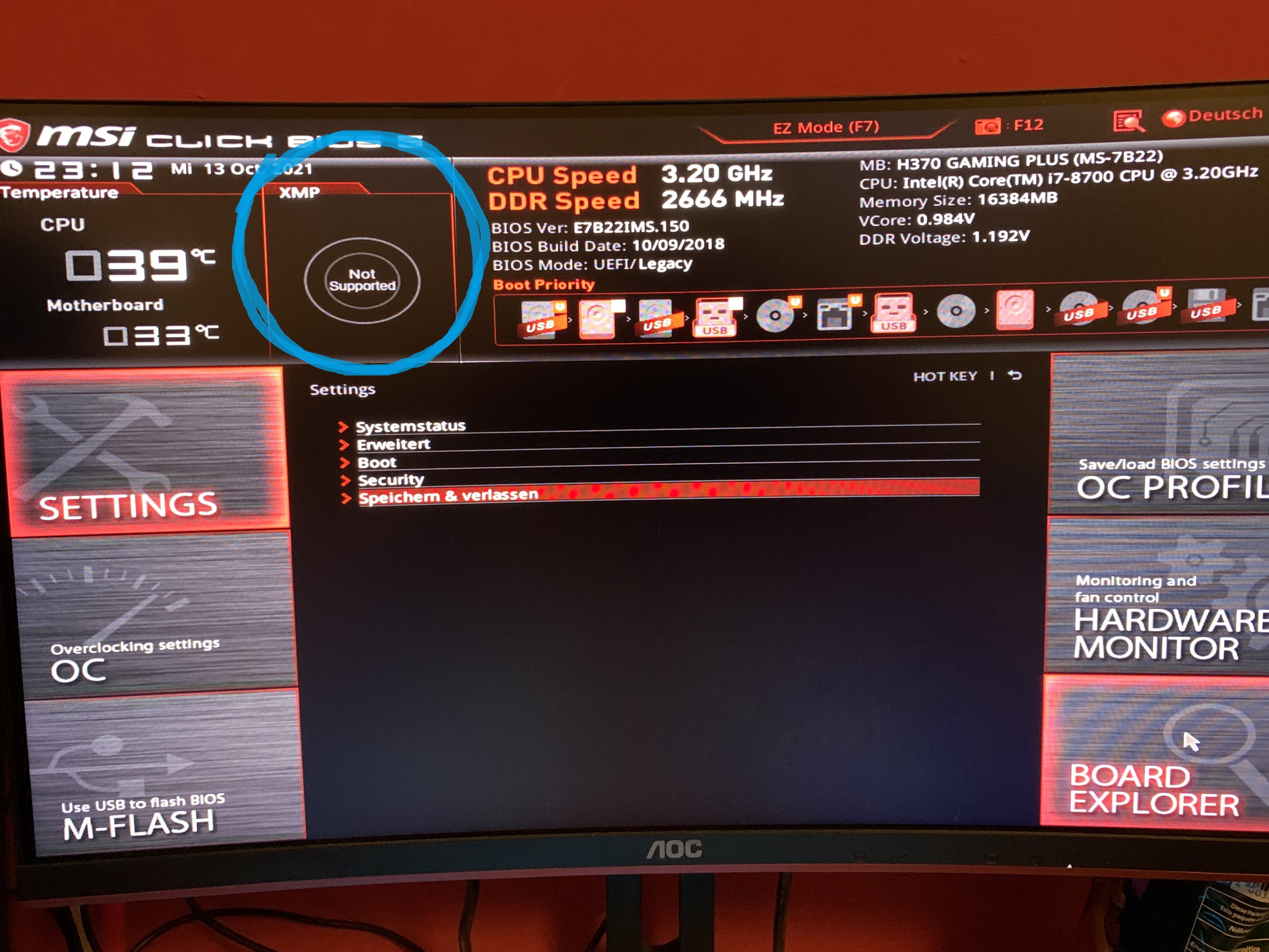

Schau mal, ich hab mir mal fix erlaubt dein Screenshot zu verwenden, das Blau eingekreiste ist das XMP. Momentan steht da noch "not supported" kann sich aber nach dem BIOS update eventuell aendern. Wenn nicht, dann ist's echt schade.CrX_26 schrieb:Also wenn ich ĂŒber suche gehe finde ich weder XMP noch DOCP unter welchem Reiter sollte ich das finden?

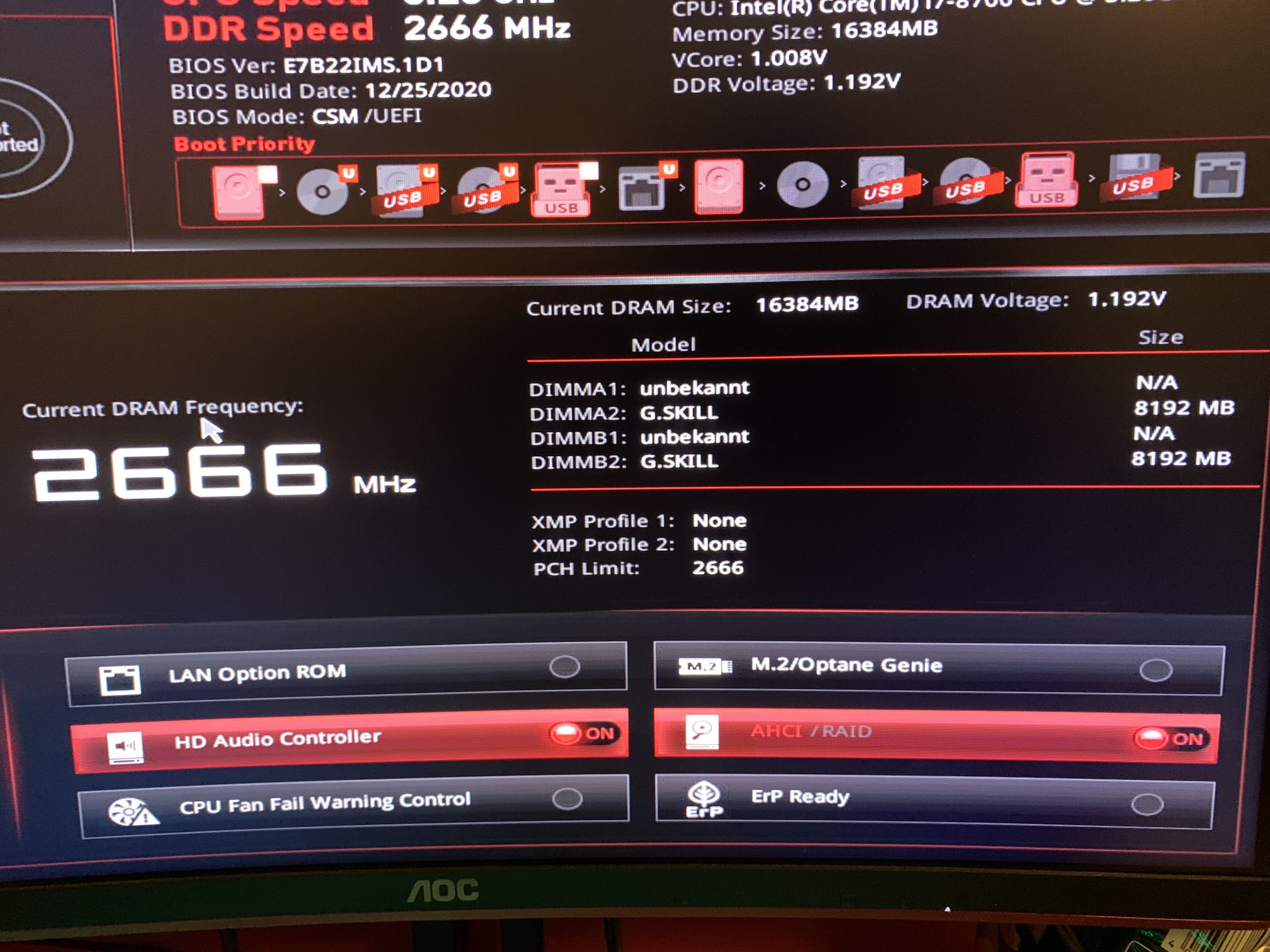

Es scheint aber dass dein Ram nun die korrekte 2666mhz erreicht ohne XMP.
Daher duerfte das jetzt hinfaellig sein. Passt alles!
Da jetzt alles gemacht worden ist, mach dich mal auf und teste Warzone erneut.
