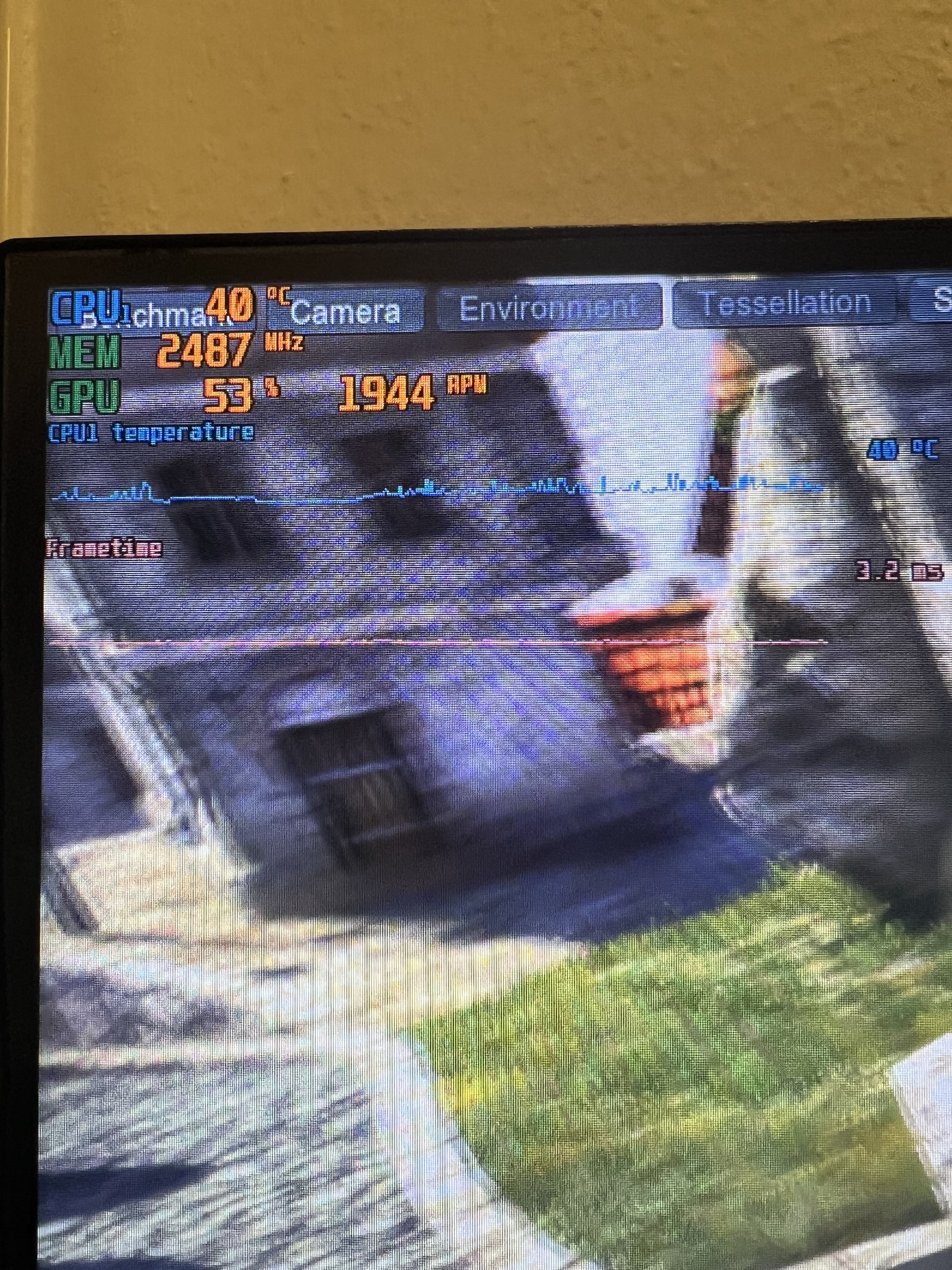

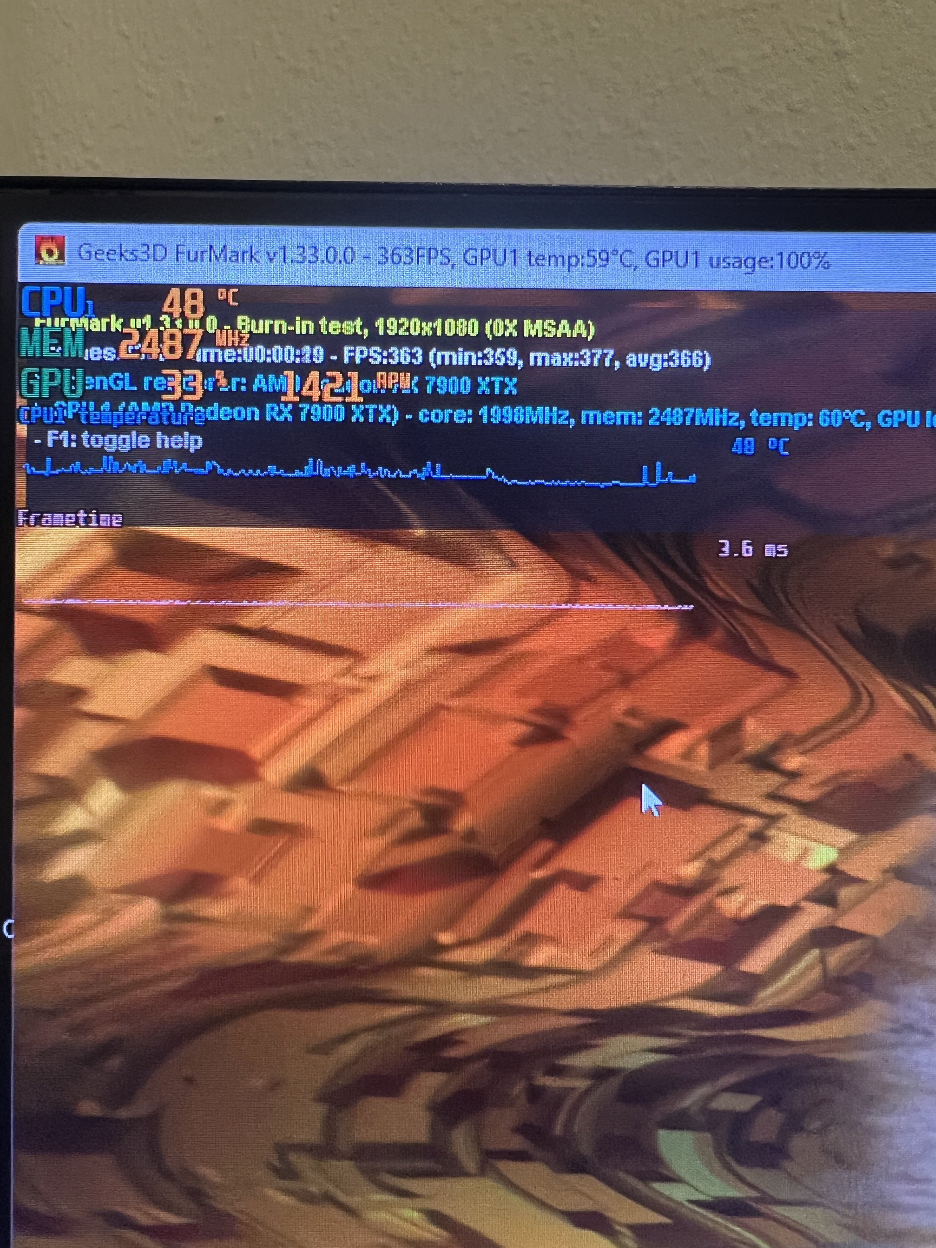

Hallo nochmal,
Siehe Bild. Getestet mit Heaven Benchmark und FurMark.
Leider sieht man immer so ganz Mikrorukler.
Vielleicht hilft euch das weiter… bin sprachlos und weiß nicht was ich machen soll.
CPU Taktraten und Auslastung auch mit einblenden lassen.
Erstmal so, ziemlich offensichtlich ein CPU Limit.
Und nach der CPU Temperatur langweilt die sich zu tode.
Und betreffend der Microruckler - die sind da nicht im frametimeverlauf zu sehen. Ich meine ja, da sind minimalste schwankungen, aber das ist normal und ein smoother verlauf.
Die FPS sind jedenfalls so um 312 FPS? nwenn ich mich gerade nicht verrechnet habe nach den Frametimes. - Ja ist plausibel mit ~3,2ms

der graph ist bei meinem PC perfekt, der vom TE hat minimalste Schwankungen.. das ist das, was er als unrund empfindet. Frames ca. bei 330
Das Problem ist aber, dass ich dadurch bei fast jedem Game dann immer so Mikroruckler habe und somit kann man das Spiel kaum spielen. Es macht so null spaß, wenn man so komische Ruckler hat..
ich glaube das ist nicht so normal, fühlt sich zumindestens beim zocken sehr sehr schlecht an und lief selbst bei einer PS4 alles glatter…
