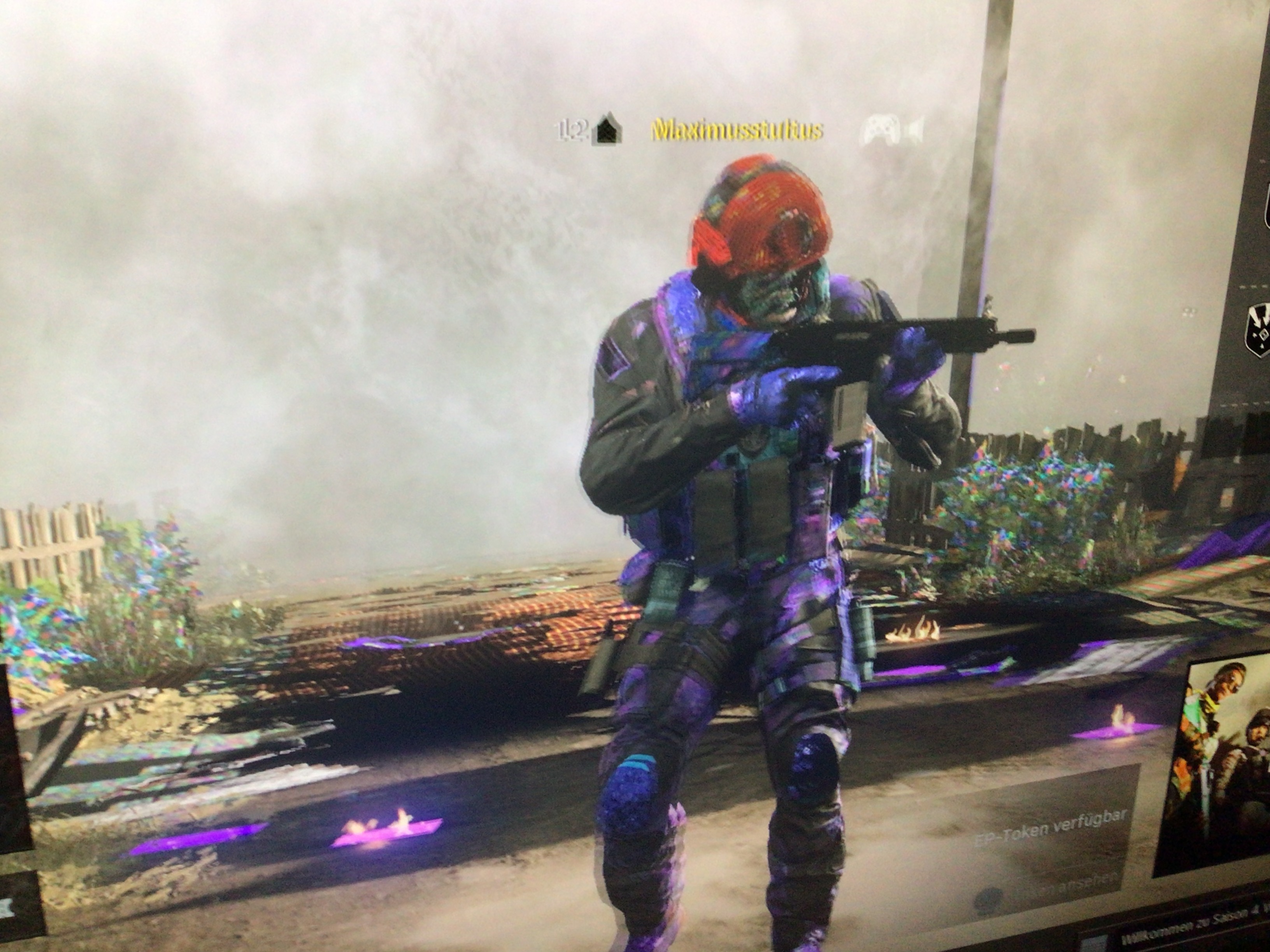

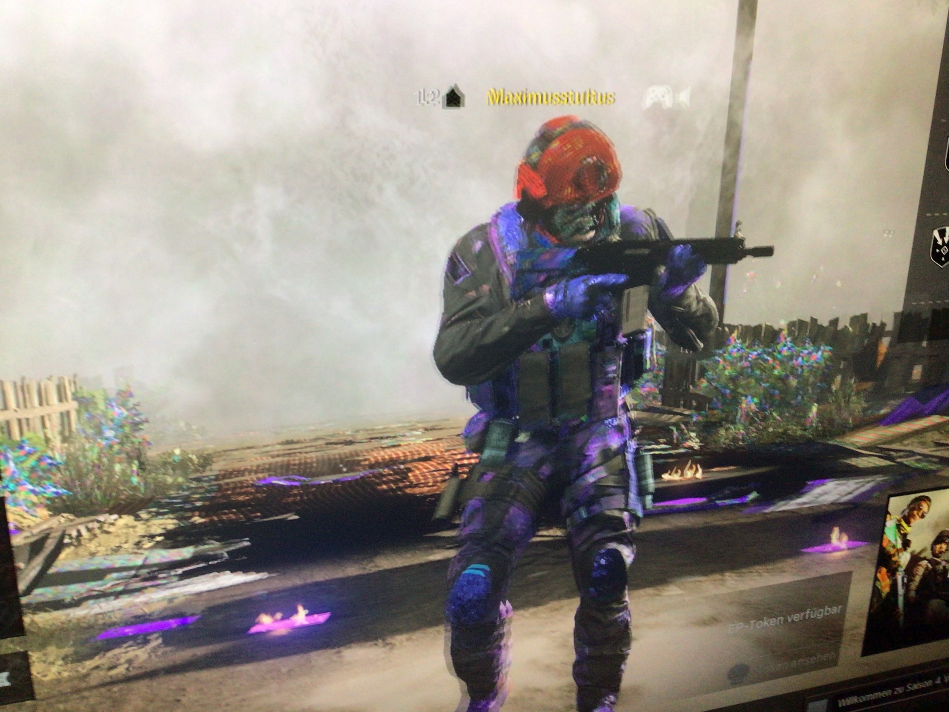

Dankeschön jetzt habe ich genug Fps. Jetzt ist das nächste Problem und zwar habe ich bunte Texturen auf und es sieht alles aus als Wäre ich auf einem LSD Trip. Woran kann das liegen? Die TReiber habe ich alle überprüft.
Ich denke mal der Treiber ist nicht zum Gamen vorgesehen am Mac, noch dazu hast du ja ne Vega 56 Pro, sorry aber deine Hardware ist zum Zocken suboptimal, das ist ein Arbeitsgerät.
Ja keine Ahnung. Bei anderen Spielen klappt halt alles gut. Valorant, Fortnite etc
Die sind auch deutlich anspruchsloser. Das ist Äpfel/Birnen.
Cod ist ein Hardware-Fresser.
Was haste denn geändert, damit die FPS stimmen? Eventuell hat das die bunden Texturen als Folge.
Is schwer von hier aus über Deine Schulter zu schauen.
Warzone ist grafisch viel anspruchsvoller und grottig programmiert, immer wieder kommt es selbst am PC zu visuellen Fehlern und Spielabstürzen. Mal läufts ne Weile gut, dann zerschiesst eines der regelmäßigen Updates wieder was.
