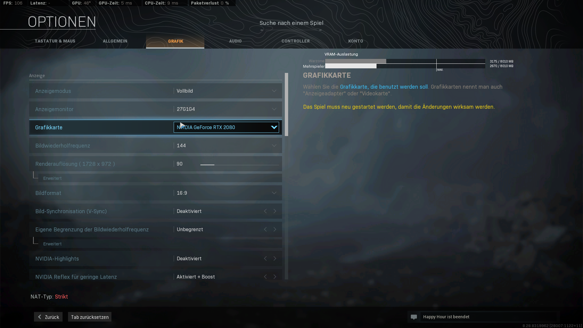

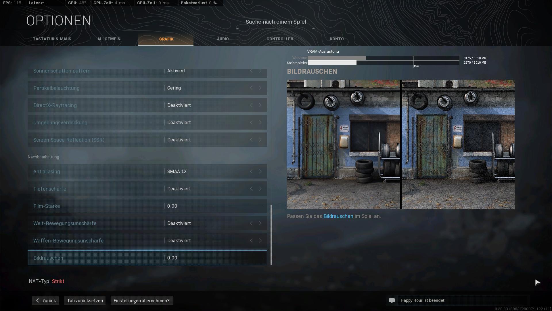

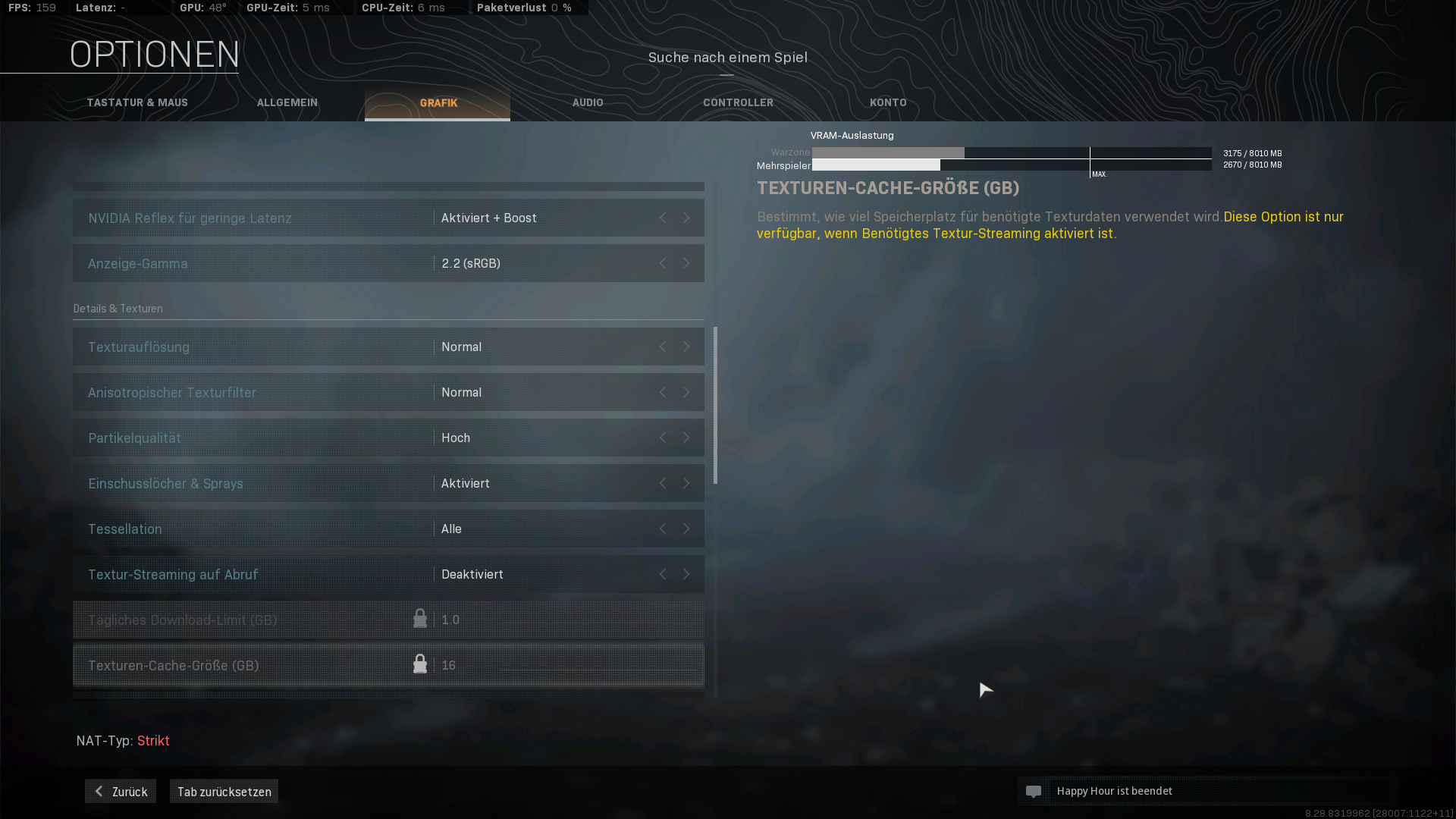

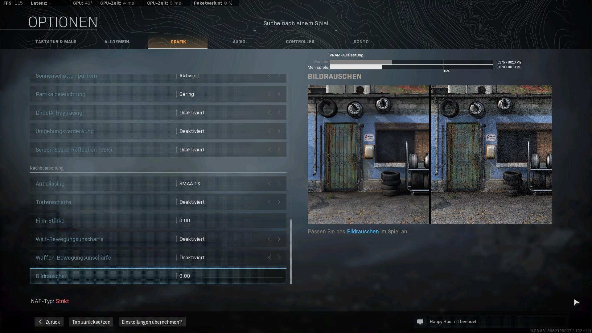

Mein Kollege spielt in warzone mit 70-110FPS. Das Problem sind unter anderem die massiven FPS drops. Man kann diese zwar begrenzen, möchte er aber erstmal nicht. Wieso schaffen die benchmarker aus dem verlinkten Video 130-150FPS? Und das bei High Settings.

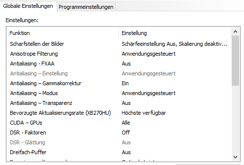

die eingestellten Settings des Kollegen im Anhang.
Es kann eigentlich nicht möglich sein, dass er weniger FPS hat trotz schlechterer Einstellungen.
Wo könnte das Problem liegen.

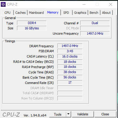

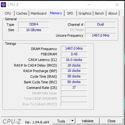

Die Tester nutzen 3.600CL14 RAM mit synchronem IF und dein Kollege nutzt RAM, der selbst unterhalb der offiziell freigegebenen Spezifikationen seitens AMD läuft. In dem Video sieht man ja, dass da fast konstant die CPU limitiert und genau da bringt schneller RAM auch höhere min. fps.

@Reset90 An dem Board liegt es nicht , ich würde den Tipp im Video befolgen aber vor allem den RAM wechseln. 2666Mhz ist sehr wenig für den Ryzen 3600X. Am besten wäre den Ram auf 3600Mhz zu bekommen, wenns geht dann mit guten Timings. Siehe dieses Video:

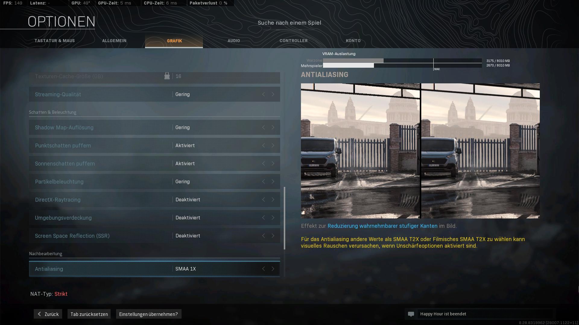

Wie voll ist der VRAM? Selber hatte ich schon das Problem, dass das Spiel den einfach komplett gefüllt hat. Dadurch kam es dann logischerweise zu Microrucklern, das lässt sich in einer ini-Datei begrenzen, weiß gerade nicht mehr wie sie heißt und wo man sie findet.
Wie sieht die CPU Auslastung während der Rückkehr aus? Unter 95 %?
P.S. Render Resolution würde ich auf 100 stellen, dass sieht doch sonst grauenhaft aus.

Der Kollege konnte jetzt auf die schnelle nur auf 3000 RAM upgraden (Anhang)
die FPS sind im schnitt schon ein stück besser geworden. Dennoch liegen wir 30-50fps unter dem was erwartet wird.
Wäre dieser Ram Preis/leistungstechnisch "ideal"?

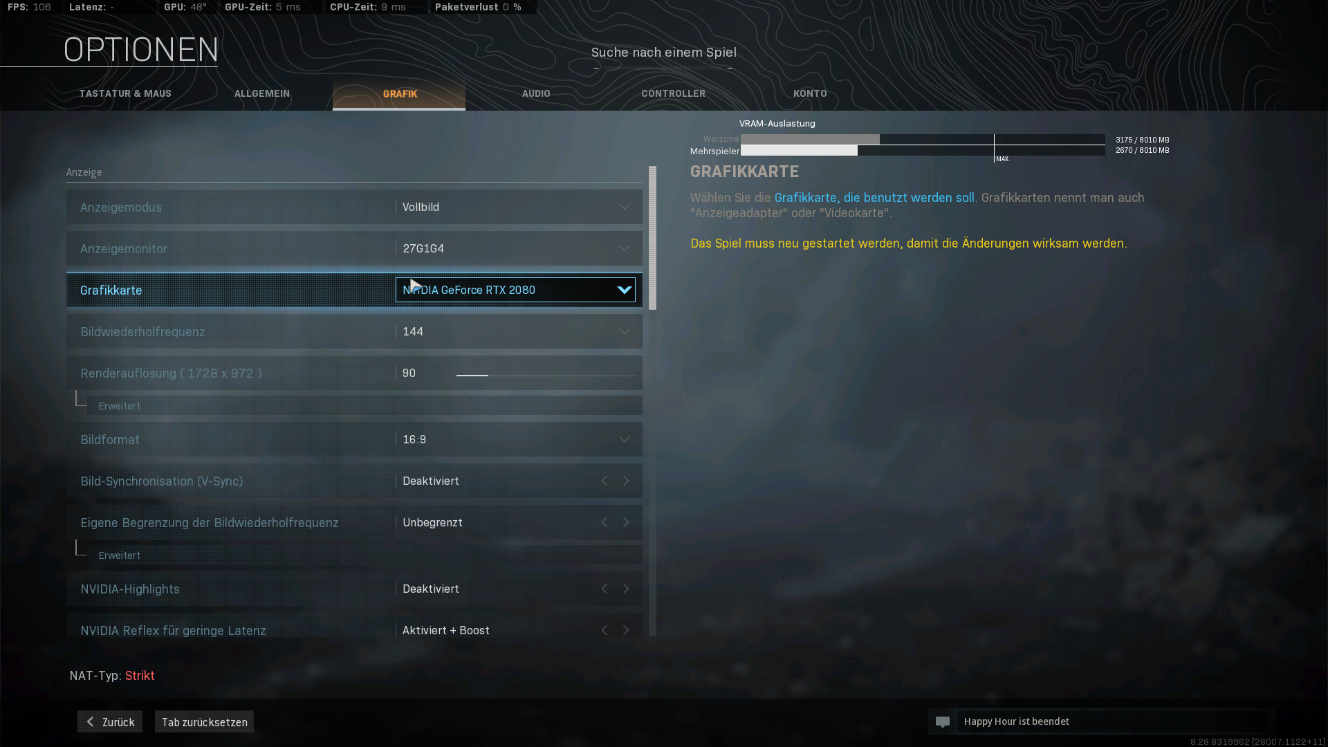

Nvidia Reflex würde ich nicht auf Boost laufen lassen und ggf. mal ohne testen.

Wir können aber gerne mal die Einstellungen vom Nvidia Treiber abgleichen.

Dazu habei ich die VRAM Auslastung von 0,85 auf 0,55 heruntergesetzt, das hat aber keinen nennenswerten Unterschied außer an den Zahlen im Afterburner gmacht
