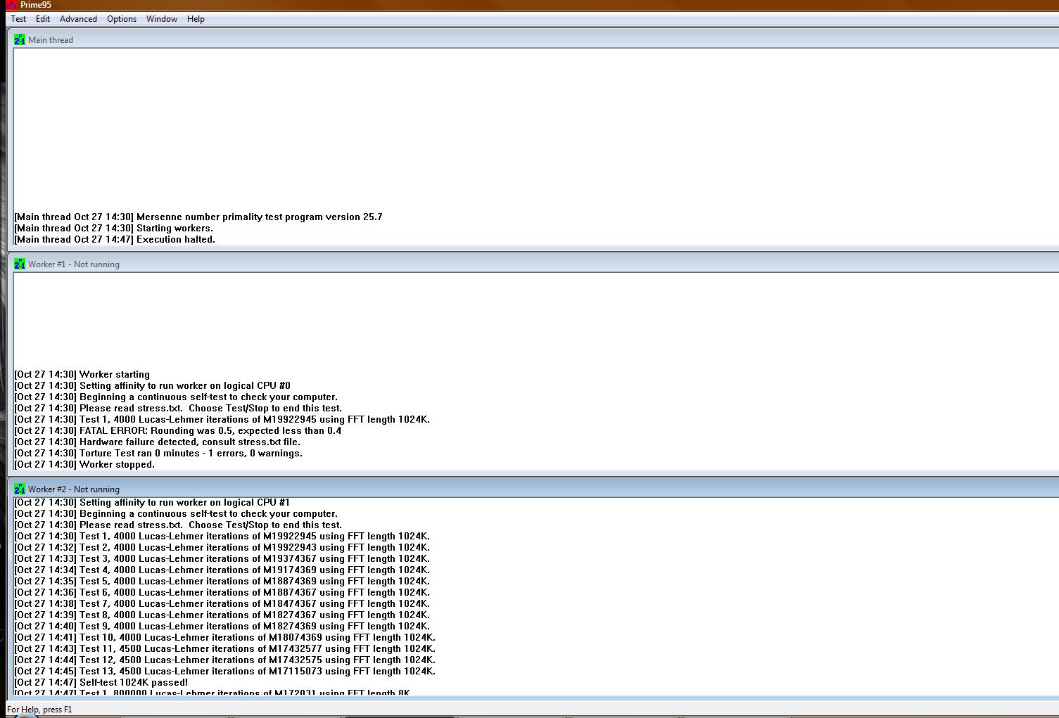

Hallo liebe CB Community,
ich habe mich gestern ans übertackten rangemacht und es klappt für mein erstes mal ganz gut.
Also ich habe meinen C2D auf 3.60 Ghz getacktet und Prime laufen lassen. Zum Glück hat es keinen Fehler gemeldet. Sobalt ich ihn aber >3.60 tackte (egal ob die Spannung erhöht wird oder nicht) meldet Prime Fehler, leider weiß ich nicht was der Bedeuted.
Deswegen wollte ich euch fragen was der fehler genau meint und wie man ihn beheben kann.

Intel C2D E8400 auf 3.60 GHZ mit Vcore 1.225 /keinen Fehler
Intel C2D E8400 auf 3.61 oder 3.62, 3.65, 3.70, etc. mit Vcore >1.225 / 1 Fehler

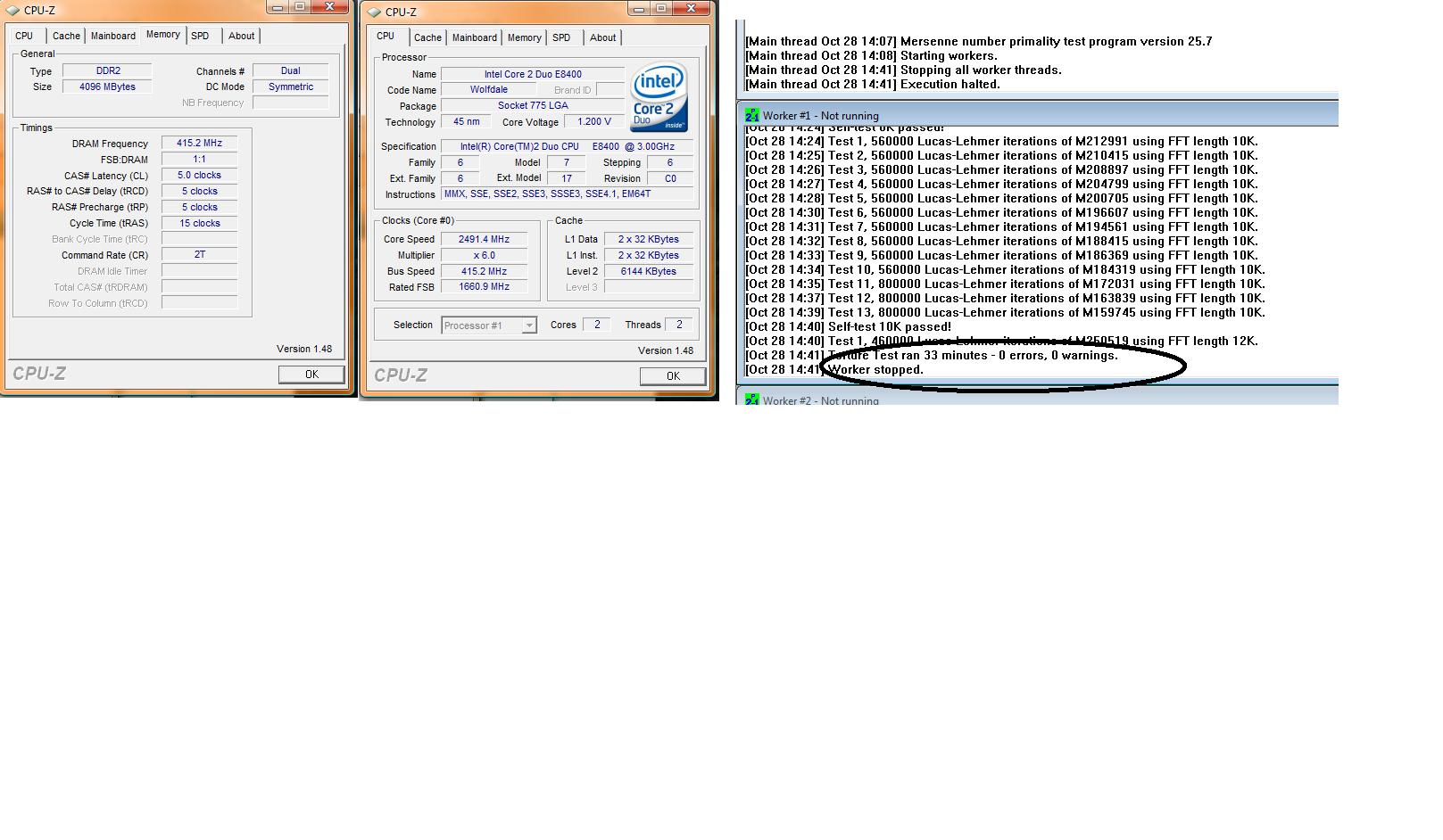

So jetzt habe ich die Screensshots gemacht. Leider weiß ich nicht mehr weiter.
PS: Beim small FFTs Test hat Prime kein eFehler gemeldet.
