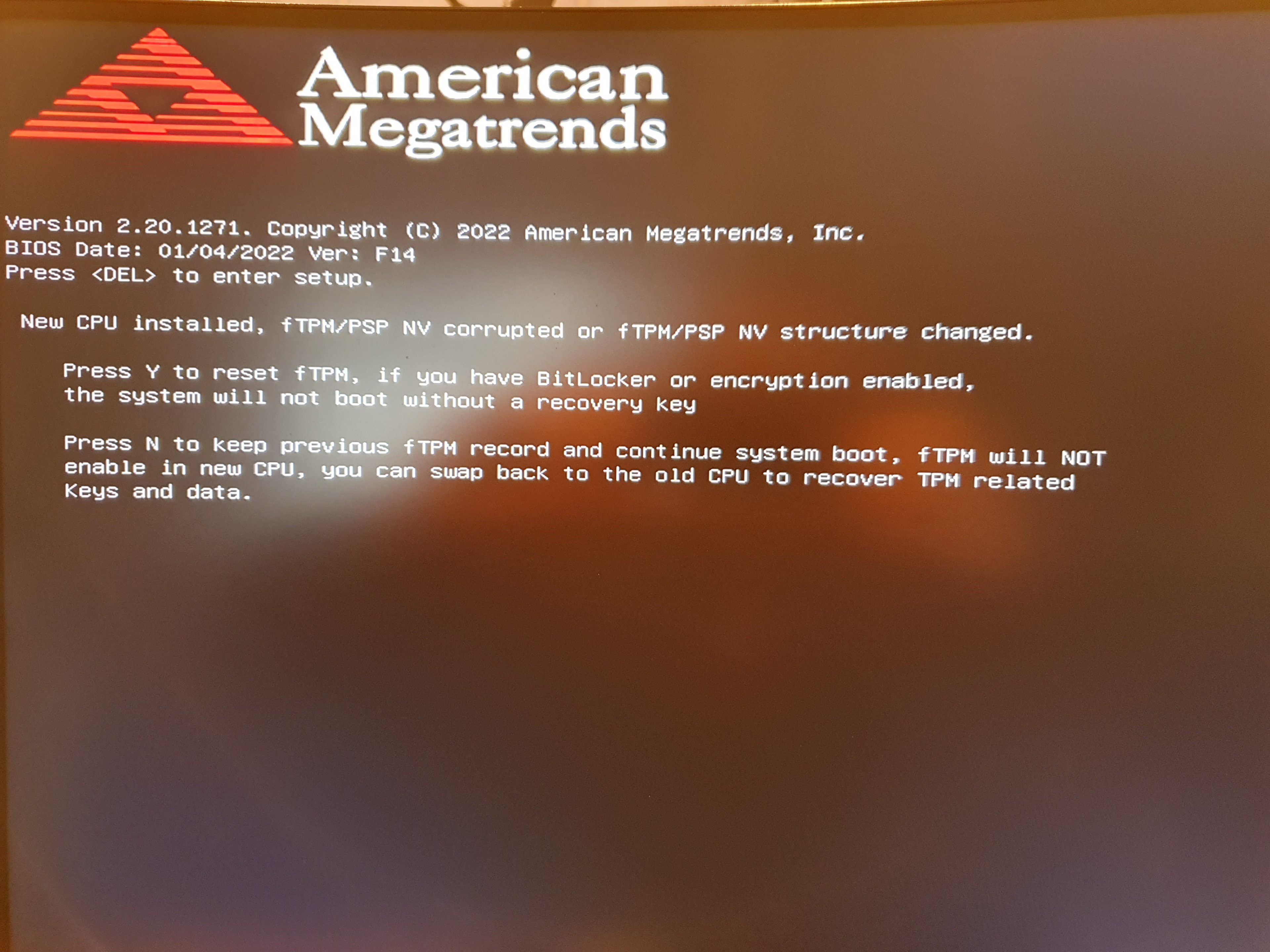

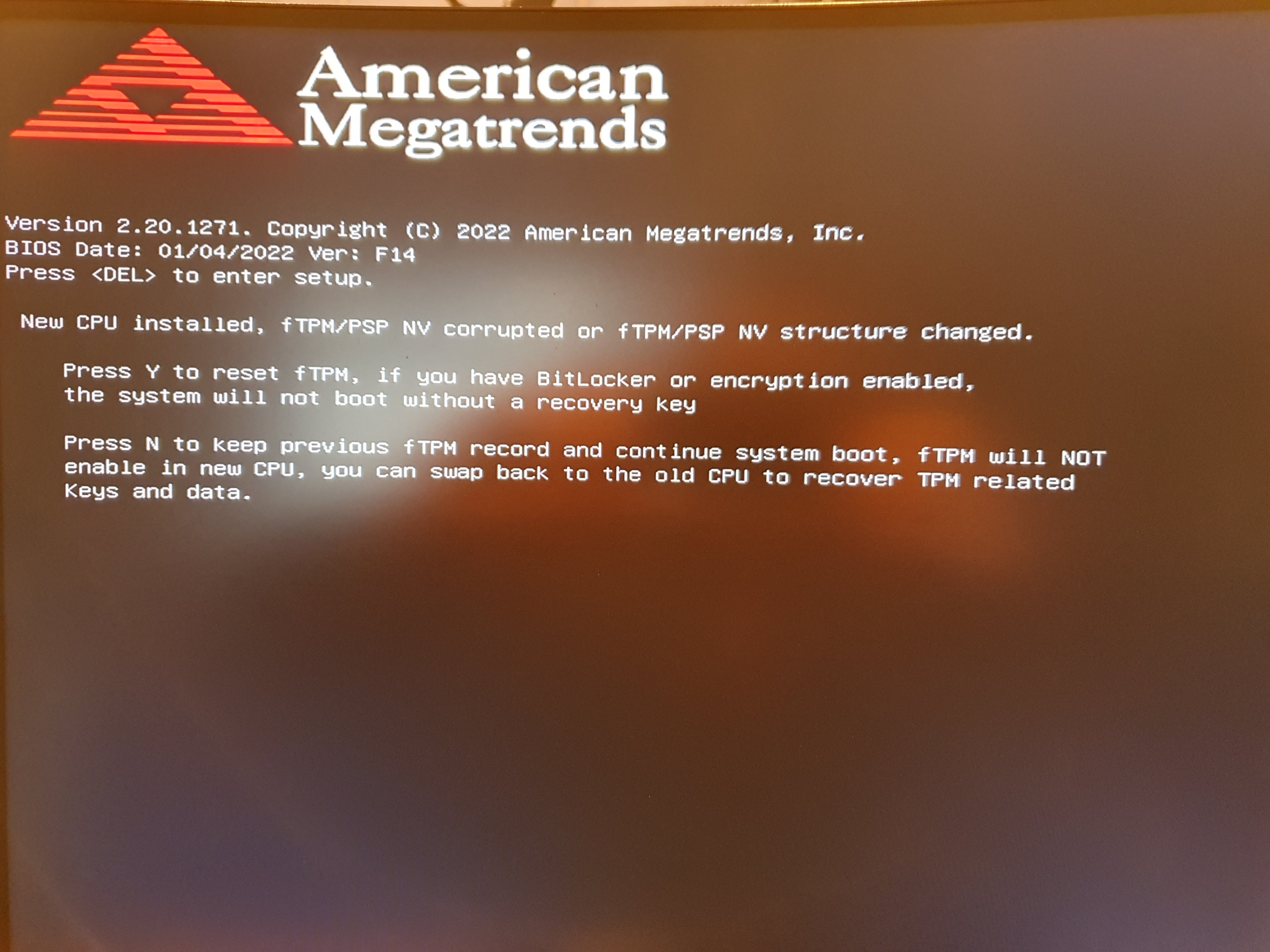

Hallo. Ich habe mir einen PC aus oben genannten Komponenten gebaut.
Beim einschalten kommt folgende Meldung.
Was bedeutet das?
Ich hoffe ihr könnt mir helfen

Taste Z drücken und glücklich sein
Reaktionen: MasterChief-117, cnubby, Restart001 und 2 andere
das du eine neue CPU eingebaut hast und damit das TMP Modul ein anderes ist ... und du das im BIOS neu einstellen musst.
@XN04113 aber nur wenn kein Bitlocker aktiviert war
Reaktionen: AB´solut SiD und Apple ][
ob neu oder nicht weis man nicht so genau ...
könnte auch gebrauchte Hardware sein ... aber ja wenn es Windows frisch drauf soll ists auch egal am Ende...
Wüsste aber auch jetzt nicht ob die Meldung auch bei einem Werksfrischen Mainbord erscheint ... zumindest bei mir war das nicht der Fall.
Wie gesagt wurde. Z drücken und glücklich sein.
das Mainboard ist auf jeden Fall nicht brandneu wenn da bereits eine andere CPU im BIOS hinterlegt war

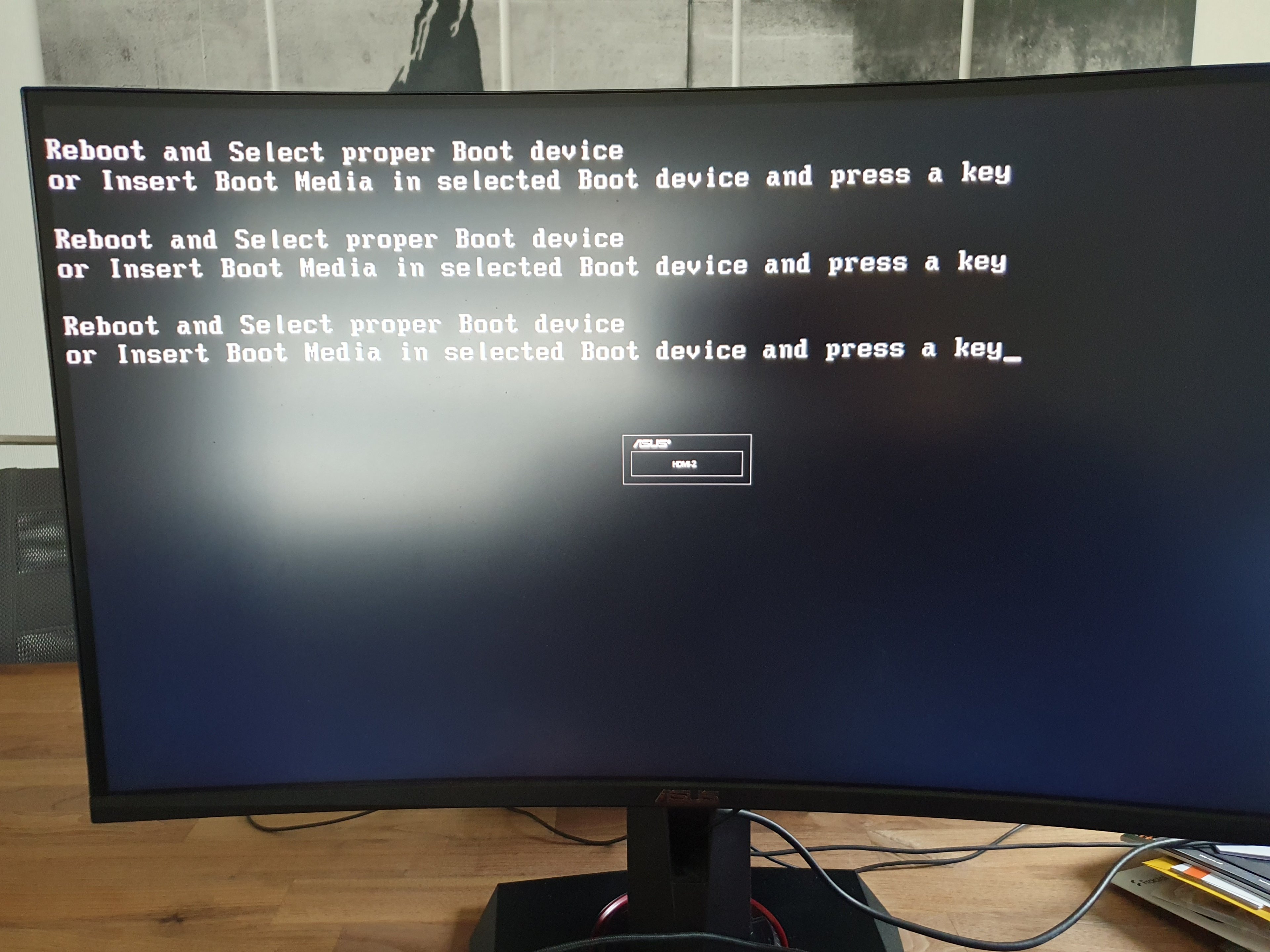

Hab wie oben beschrieben Z gedrückt.
Rechner bootet.
Komme aber nicht ins BIOS um auf usb umzustellen.
Es kommt gleich dieser Bildschirm

Dann ist dein Windows Installationsmedium nicht korrekt erstellt.
Mit dem Media Creation Tool einen neuen, mindestens 8GB großen USB-Stick erstellen.
Es ist noch kein USB Stick angeschlossen.
Das wird gerade am Laptop erstellt
Was mich wundert das ich nicht ins BIOS komme.
weil du viel früher DEL drücken musst ;-) und nicht dann wenn er ein Bootmedium sucht.
Wenn du einen funktionierenden Bootstick hast und sonst noch nichts auf dem Rechner installiert ist, sollte der PC auch ohne Umstellung im BIOS/UEFI von dem Stick booten
