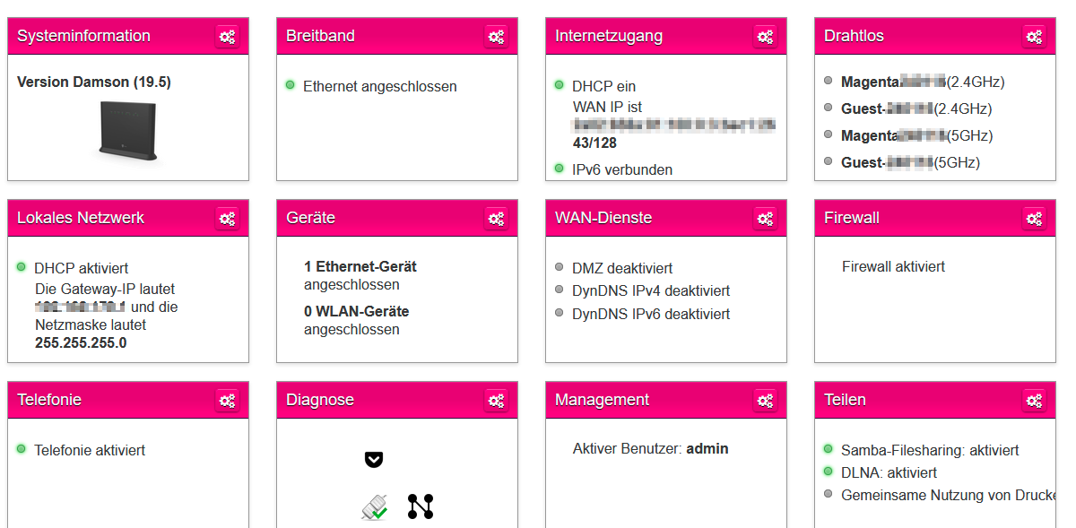

Hab heute meinen Glasfaseranschluss (magenta Österreich) bekommen. Am Port des magenta Modem (Home Box Fiber Pure) hab ich beim Speedtest die vertraglichen Werte (300 down/100 up)
Hinter der magenta Modem hab ich eine FritzBox 4040 die als Router agiert. Zusätzlich hab ich im Netzwerk noch pihole u. unbound.
Teste ich nun die Werte mit einem PC (LAN) im Netzwerk erreiche ich gerade mal 90/32 Mbps.
Ich vermute das eine Einstellung im neuen Modem mich hier ausbremst, zuvor hatte ich einen Kabelanschluss, da gab es keinen Unterschied.

Laut Google ist die Home Box ein Router inklusive WLAN. Wenn das nur ein Modem wäre, dann müsstest du dich dort einwählen.
Ist da jetzt noch ein weiter Switch oder sonst was involviert?

Andere Frage: kann es damit zusammen hängen der das neue Modem nicht im Bridge Modus ist? (das "alte" Koax Modem hatte eine eigene Bridge-Funktion)
