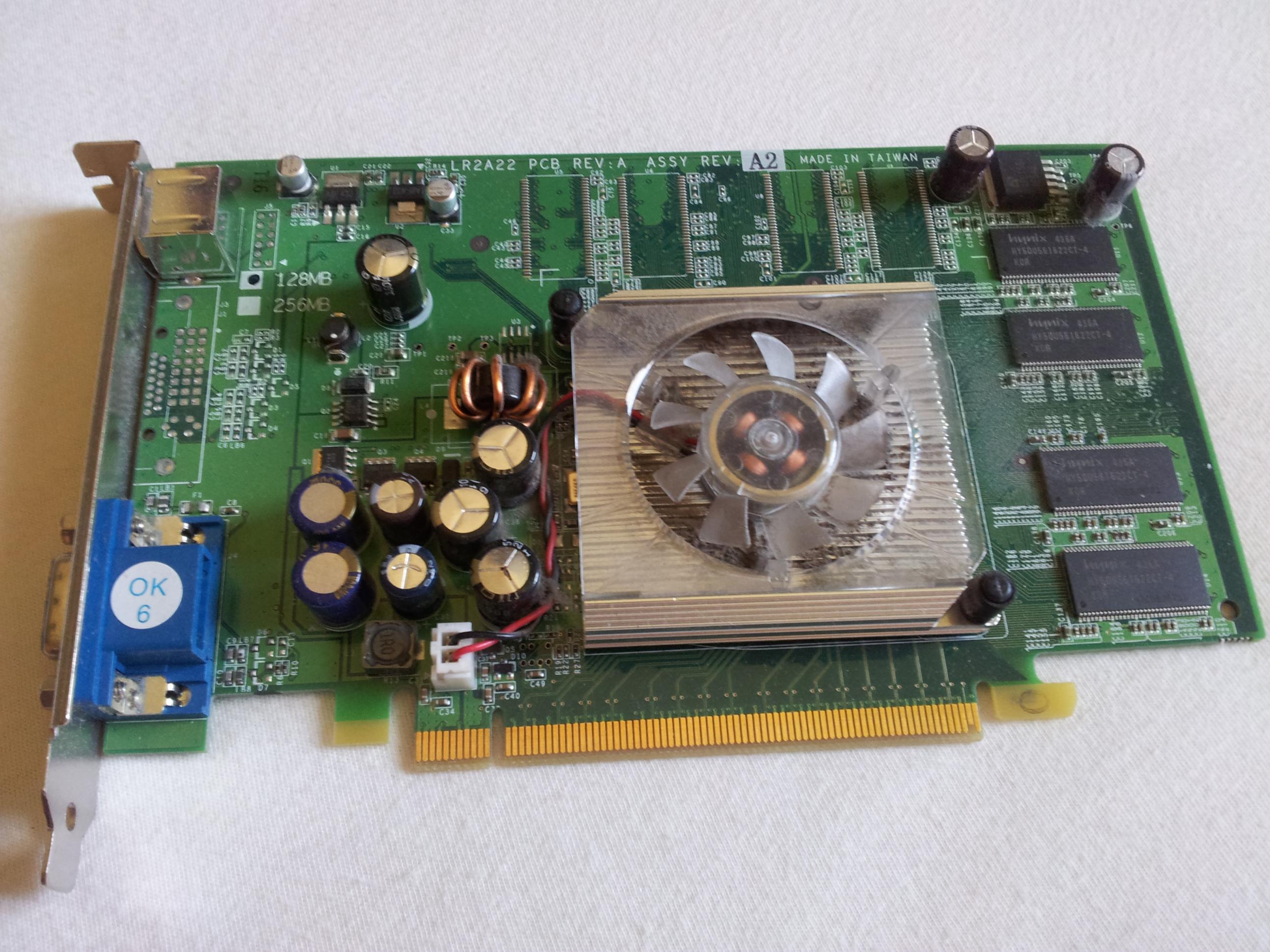

Heys Leute,
musste bei meinem Onkel die Graka ausbauen, weil defekt und versuche nun einen Ersatz zu finden (muss eigentlich nichts leisten außer die Grunddarstellung). Die bis dato eingebaute Graka seht ihr unten. Ist das eine AGP 2? Meine ganzen alten Grakas, die ich noch zu hause rumfliegen hatte, passten nämlich nicht in den Steckplatz. Benötige die Info um eine neue zu besorgen!
Danke euch!

Leadtek Geforce 6600 256MB DDR2 PCI-E
ihr seid die besten! sollte ich jetzt im marktplatz hier mal suchen oder..?
und was siehst du denn, was ich nicht sehen rabe? :)
Kondensatoren sind aufgebläht. In aller Regel machen solche Karten nichts mehr.
Genau! :)
Das muss jetzt nicht unbedingt den sofortigen Ausfall bedeuten, aber wenn du sagst die sei defekt, dann ist es leicht das sofort zu glauben!
