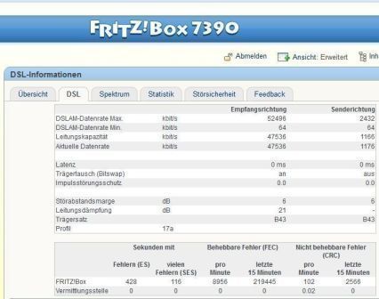

Hier das bild

hab ich auch schon dann geht die leistung in den keller so bei 30Mbit

Dann guck dir doch mal die Daten von Leitungskapazität und aktuelle Datenrate sowie DSLAM Datenrate max. an ... insbes. Leitungskapazität und aktuelle Datenrate sprechen ja wohl für sich, oder?
Und dann unten die ganzen Fehler ...
Sieht ganz danach aus, als wenn entweder der DSLAM oder aber 'die letzte Meile' nicht mehr her gibt oder im DSLAM eine falsche Konfig geladen ist. Ich kenne VDSL i.d.R. nur mit 50Mbit im DL u. 10Mbit im UL und/ oder 25Mbit im DL u. 5Mbit im UL.
Wieso und warum bei dir 48Mbit im DL u. 1,1Mbit im UL geschaltet ist, ist mir im Moment ein Rätsel ... da du ja auch mit Infos geizt, wer z.B. dein Provider ist, etc., sollen wir wahrscheinlich weiter nach 'der Nadel im Heuhaufen suchen' nur wir wissen ja nicht einmal in welchem Heuhaufen ...
Bei mir mit VDSL 50|10 sind z.B. Leitungskapazität ca. 110Mbit im DL; ca. 38Mbit im UL. Die aktuelle Datenrate ist bei 51392kbit/s im DL und 10048 im UL geschaltet - Anbieter: Telekom.

Provider ist Inexio
ich weis doch selber nicht wo ich noch suchen soll heute waren Zwei Techniker da haben alles getauscht von kabel bis zur fritzbox und sogar denn haus anschluss , an der vermittlungsstelle habe sie die ports getauscht ,neue softwäre drauf gemacht ..... kabel wäre in ordnung ist ein 0,8 der telekom entfernung bis zu vermittlungsstelle ca 1200 Meter :freak:
Aha, lt Webseite von Inexio bzw QUIX gibt es also wirklich 50|2 klick
Allerdings weiß ich von Freunden u. Bekannten die ebenfalls VDSL haben, dass die bei einer Leitungslänge von ca. 1200m i.d.R. auf 25Mbit geschaltet sind/ wurden - eben weil 50Mbit zu anfällig war (Resyncs/ Fehlerhäufigkeit, etc).
Lass dich auf 25|2 runterschalten (s. Tariftabelle bzw. Link oben) und du dürftest keine Probleme mehr haben und brauchst dir auch nicht für 500€ testweise nen Arsch an FritzBoxen zulegen müssen.
