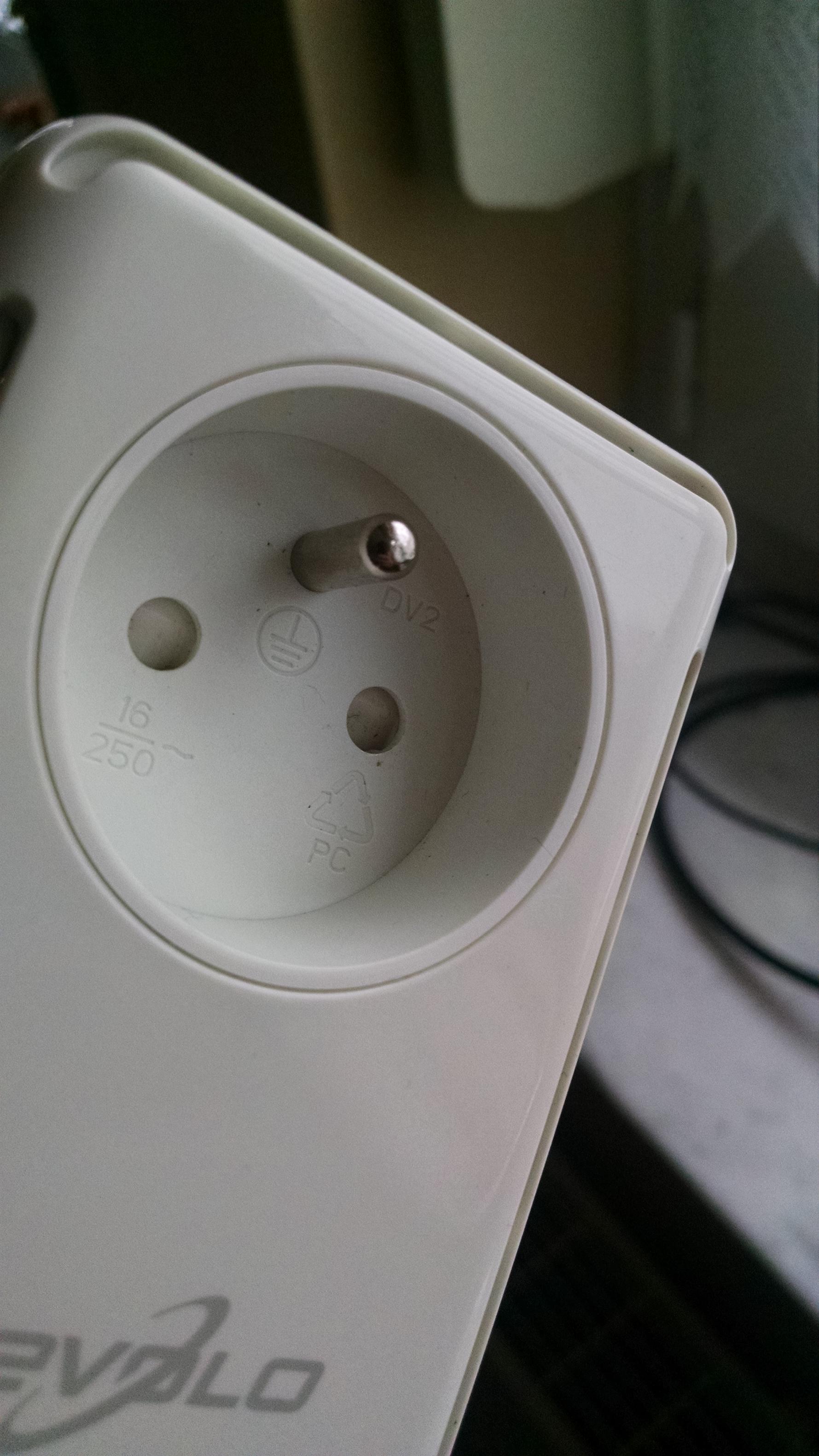

Habe mir folgenden power line adapter geholt -Devolo dLAN 200 AVplus- leider kann ich die Steckdose nicht verwenden. Weis jemand was für eine das ist bzw welchen Adapter ich dafür brauche.
Das ist eine französische Steckdose (Stecker Typ E, CEE 7/5). Der Stift ist die Schutzerde.
Da passen die in D verwendeten Stecker aber (bis auf wenige Ausnahmen) normalerweise rein.
Schuko nach CEE 7/7 passt, Schuko nach CEE 7/4 passt nicht.
Da war wohl ein Teil eines falschen Landes in der Packung ;) Ich würde es umtauschen, anstatt dir einen Adapter zu kaufen. Immerhin ist das ja ein Fehler von Devolo, sofern du das Gerät in DE/AT gekauft hast.
Eigentlich sollte ein Schuko Stecker in diese Steckdose passen allerdings nur in eine Richtung...
