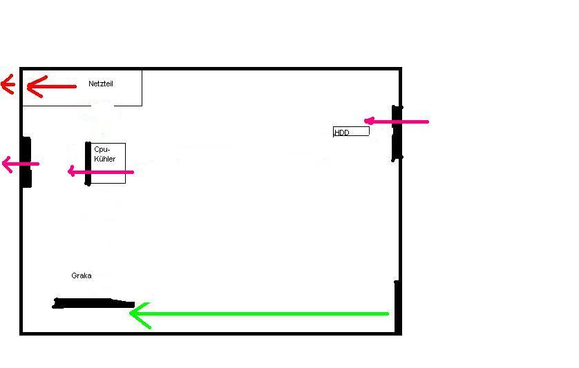

Hey Leute,
habe ein kleines Problem :
aufgrund der Rams kann ich den Lüfter meines Scythe Ninjas nicht nach-hinten-rausblasend montieren.
Also habe ich mir ein alternatives Kühlkonzept überlegt. Ich hoffe, es weiß zu gefallen.
Es sieht folgendermaßen aus :
1. hinten bläst ein 92mm Nanoxia kühle Luft direkt in den auf dem ninja montierten slipstream, der sie weiterefördert.
2. Die leicht erwärmte Luft steigt nun nach oben zur Festplatte, streift diese Leicht und wird von einem 120er slipstream im 5 1/4" Schacht rausgeblasen
3. Vorne bläst ein 120er slipstream kühle Luft ins Gehäuse, die vom Slipstream auf meinem hr03 eingesogen wird.
4. die Luft erwärmt sich leicht, wird durch den Ninja ins Netzteil gepustet und vom Nanoxia im Netzteil nach draußen befördert
edit :
wer ankreuzt, dass er verbesserungsvorschläge hat, möge diese bitte auch posten ;)

Da sich die Lüftströme kreuzen wird das ganze nicht so ganz funktionieren. Hast du nen Lüfterschacht im Gehäusedeckel? Vll solltest du den Slip Stream aus dem 5 1/4 Schacht nach dort oben verlegen.
Ich würde einen Lüfter vor die HDDs kleben, der die Luft in Richtung CPU bläst. So bleiben die HDDs kühler. Ausserdem würde ich dann den hinteren Lüfter umdrehen, so dass er raus bläst.
ich würde es so machen.

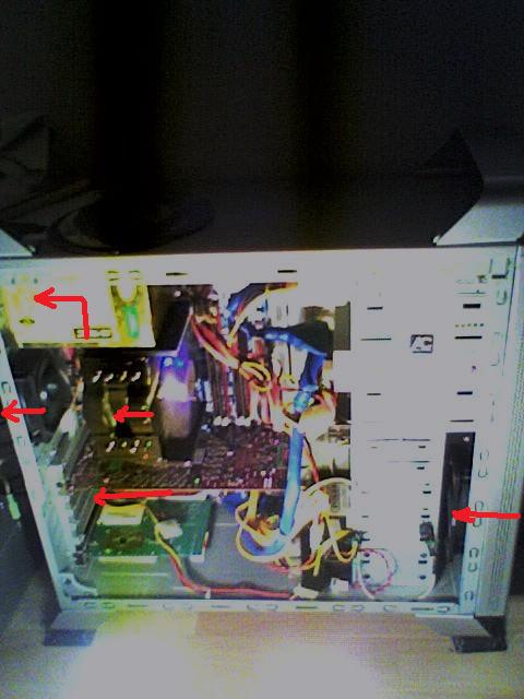

p.s.
in echt sieht das in etwa so aus wie auf den (sehr schlechten) handy bild.

Kuck mal, ich zeichne auch gerne;)
Falls du ein Seitenlüfter hast, würde ich mal beide Luftrichtungen versuchen und Temps beobachten:D

Kannst du ein Bild machen von der Seite deines PC's? Kann mir das nicht so richtig vorstellen(bildlich) mit deinem NB-Kühler. Danach könnte ich vielleicht mehr dazu sagen.

danke für die vielen antworten.

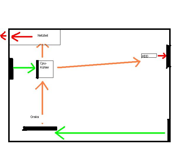

Dann hätte ich noch nen Vorschlag. Ich ändere deins mal ein wenig;)
Also es sieht so aus. Deine Karte (HD 2900 PRO) hat ja Dualslotkühler. Also müsste der nur Frischluft haben- abtransport ist geregelt.
Weil die Luft im Case warm ist denk ich mal das die Frischluft des vorderen unteren Lüfters unten bleiben wird. Dann kanns die Graka anziehen.
Weiter denke ich dass der Nanoxia ja beträchtliche fördermengen hat, und das Netzteil direkt darüber kann das bestimmt was wegsaugen- Problem vorerst gelöst.
Und der CPU- Lüfter transportiert die warme steigende Luft weiter nach vorne, und da es wegen der HDD keinen Hitzstau geben darf muss der fordere obere Lüfter auch sein.
Zudem denke ich das die Luft nicht so warm sein wird, dass es die HDD fast erhitzt. Ich denke die Temperatur wird in Ordung sein.
So jetzt noch in Farbe:

Das ist ja so ziemlich, wie meins, nur dass in deinem bild die graka noch @ stock ist.
Bei mir ist noch ein hr03/r600 drauf, da geht diee Luft zwingend nach oben...
Ja ich habe nur die Luftströmung im Bereich der Graka angepasst. Aber sonst denke ich könnt es klappen. Lies meine beschreibung dazu.
Ich mein, herausfinden kannst dus nur mit testen;)
