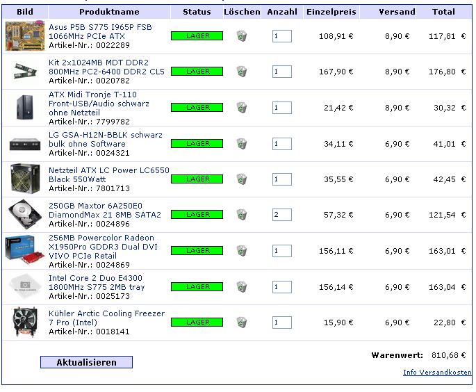

Moin, habe auch nochmal was zusammengestellt. Ich habe aber 2 Festplatten mit je 250 GB rein gepackt. Da du eher videobearbeitung machen willst, ist RAID 0 für dich von Vorteil. Steinigt mich nicht wegen dem Netzteil, wollte das Budget nicht überschreiten. Das Diskettenlaufwerk habe ich mal dezent bei Seite gelassen, braucht kein Mensch :D Die Kombi von meinem Vorredner ist natürlich auch super, ist aber eher auf Zocken ausgelegt. Musst du wissen wie du deine Prioritäten setzen willst. Beim DVD Brenner müsstest du nochmal schaun. Keine Ahnung welcher Light Scribe hat

wieso ein e6400??
der E6300 läst sich ohne irgendwelche problemme auf 2,2ghz takten sogar noch viel weiter und man spart sich 50€ also der 6400 ist total schwachsinn.

Würdest du dir denn zutrauen den Prozessor zu übertakten ? Wenn ja kannst du wikrlich einen e6300 oder eine e4300 nehmen. Dann sparst du nochmal rund 50 Euro, die du dann in die Graka stecken kannst. Dann könntest du sogar eine x1950 pro bekommen :D Würde dir dann noch die folgende Konfiguration empfehlen. Habe einen e4300 genommen, weil der Mindfactory nochmal 20 Euro günstiger ist und weniger Strom verbraucht, als ein e6300. Viele Behaupten der e4300 ließe sich besser übertakten als eine e6300, das stimmt aber leider nicht. Die unterscheiden sich kaum!Ich habe den e4300 bis jetzt 3 mal verbaut, und einfach immer mit 320 MHZ FSB und RAM auf 1:1,25 laufen lassen. Der Prozessor lief dann mit 2,88 GHZ und der Speicher mit exakt 800 MHZ. Hat immer einwandfrei geklappt :D Auf 2,4 GHZ kam ich soagr ohne vcore erhöhung. Für 2,88 GHZ musste ich die vcore auf 1,35 - 1,4 anheben! Daher der andere Lüfter in der Zusammenstellung !
Wenn du Mindfactory zwischen 0:00 und 6:00 bestellst, musst du keine Versandkosten zahlen!

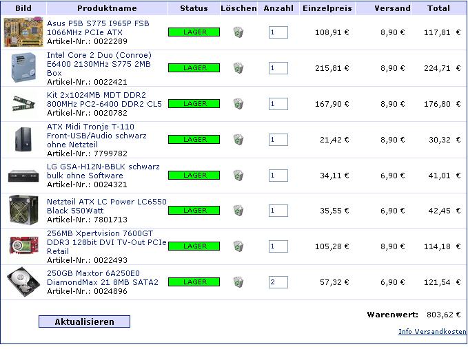

Hallo, ich habe bei www.Mindfactory.de zusammengestellt. Die zweite Festplatte benötigen wirst du nicht zwingend. Wenn du aber viel mit großen Videodateien machen solltest hast du den Vorteil das zwei Festplatten im RAID 0 Verbund einen ganzen schlag schneller sind als eine. Natürlich kannst du die Platte aber auch nachrüsten, um dann ein RAID 0 Verbund zu machen, müsstest du allerdings auch die alte Platte löschen und die Daten sichern. Aber was sagt denn dein Chef, wenn du den Rechner übertakten willst ?!

Ausreichen auf jeden Fall. Die Frage ist ob du mit dem Ding eher Zocken willst, oder ob er vorrangig für Videobearbeitung ist. Und Natürlich wie bewandert du beim overclocken bist ? Ich würde den e4300 auf jeden Fall midenstens auf 2x2,4 GHZ Takten. Die 2,4 werden auf jeden Fall drinn sein. Die Grafikkarte in der zwieten Zusammenstellung ist nochmal nen ganzen schlag besser als die 7600 GT ( siehe Charts: http://www.hardware-infos.com/grafikkarten_charts.php ). Wenn du aber kaum Zocken willst, kannst du auch bei der 7600 GT bleiben, und den e6400 nehmen. Ich persönlich würde das zweite System nehmen, weil es wenn es übertaktet ist, eine extrem Gutes P/L Verhältniss hat. Was genau heist denn bei dir Videobearbeitung und welche Programme nutzt du dazu ?
Um den e4300 @ 2,4 GHZ einzuschätzen kannst du dir mal die Prozessor Charts angucken:
http://www.hardware-infos.com/prozessoren_dc_charts.php
2,4 GHZ ist das niveau eines e6600, also Position 4 ! Der e4300 hat allerdings nur 2 MB Chache, daher ist er ein Tick langsamer als der e6600.
