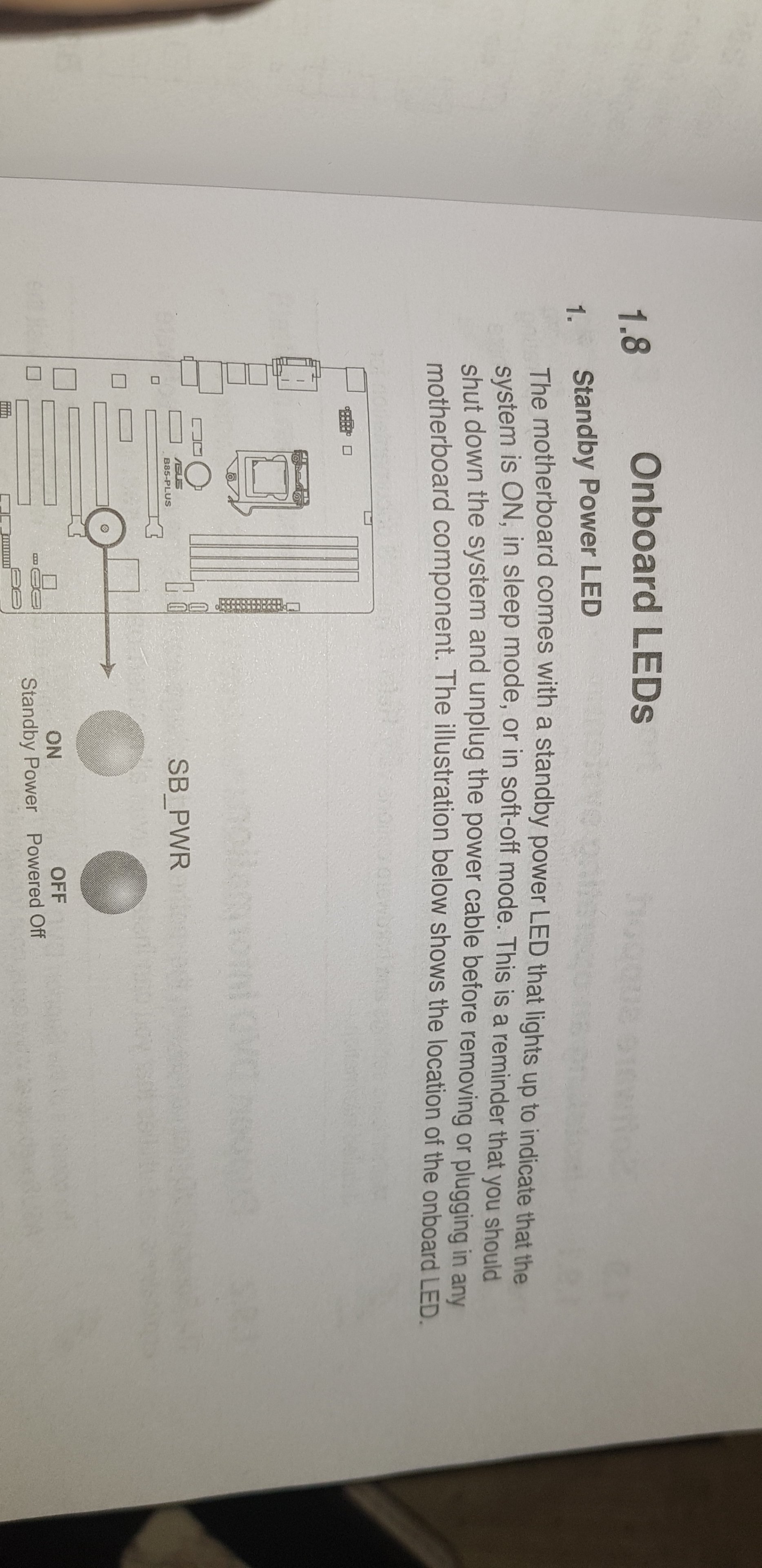

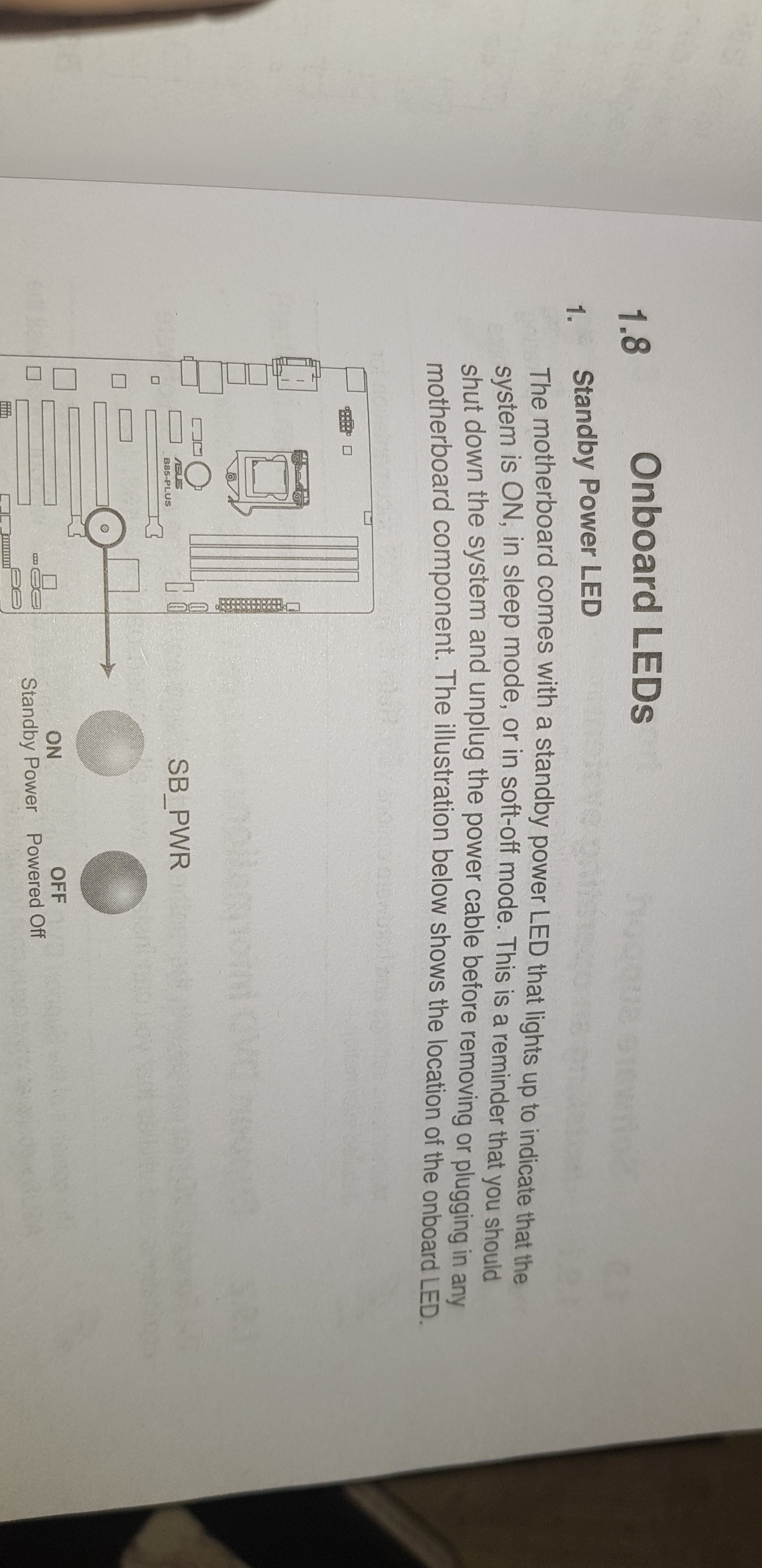

was sagt denn das boardbuch über den error code ?
müsste das hier sein:
1 lang 3 kurz
RAM-DAC defekt, Video-RAM fehlerhaft, Monitorerkennungsprozess fehlerhaft (z.B. Monitorkabel defekt)
was hast du denn für ein monitorkabel?
GPU intakt? GPU hat genug strom ?
1 lang 3 kurz
Das Board Buch sehe ich keine biep Codes.
GPU drehen sich alle Lüfter erst steht da kein Signal und dann geht in schlummer Modus. Wenn ich das Kabel an die graka stecke reagiert der Bildschirm auch drauf.
Kabel ist ein DVI Kabel und das Kabel samt Bildschirm am anderen pc probiert und geht.
Was der biep Code macht weiß ich aber nicht wie ich das beheben kann.
Die leichte ist grün.
