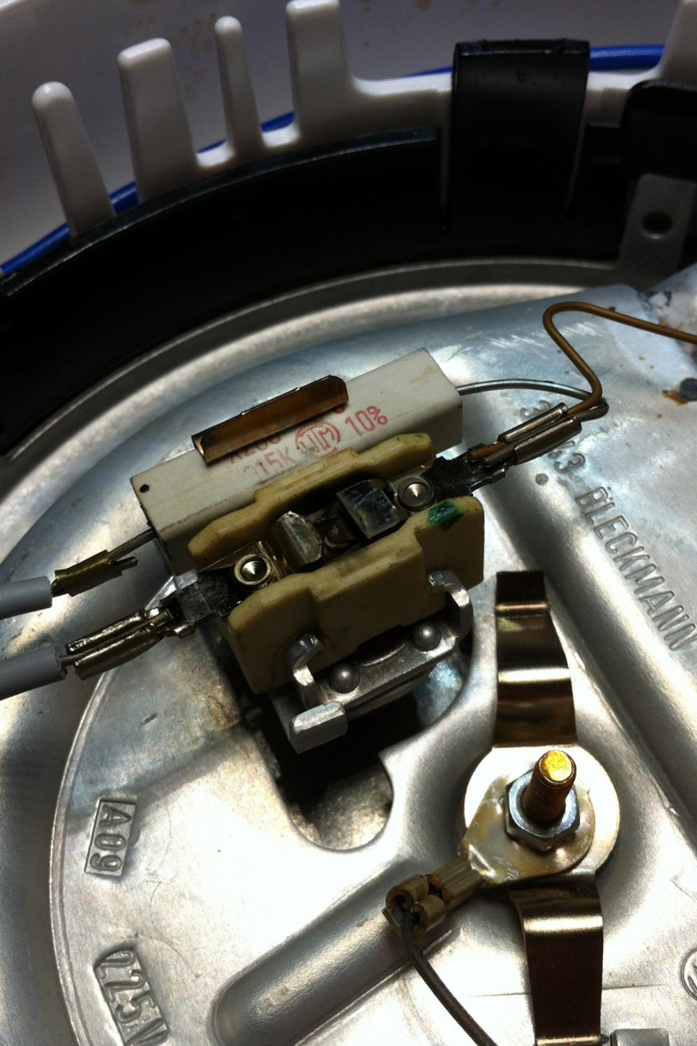

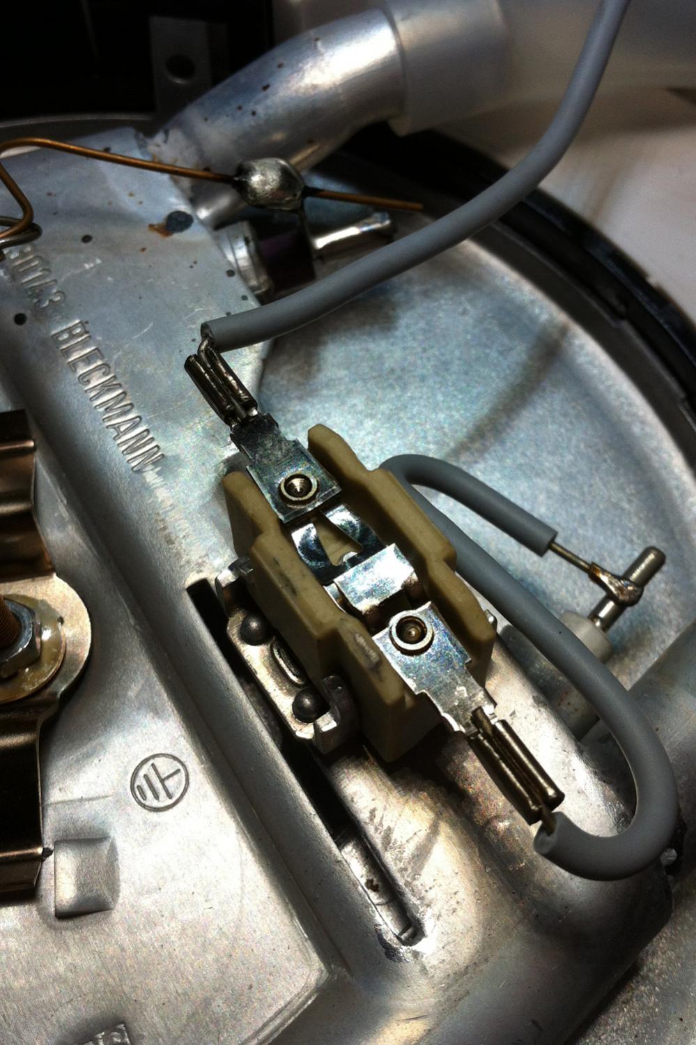

meine Kaffeemaschine (Braun Aromaster - die Neuauflage des Klassikers KF47) ist kaputt - vermutlich das Netzteil. Ich sehe es echt nicht ein eine Neue zu kaufen, da sie erst zwei Jahre alt ist. Habe sie unten auf gemacht und ein Bauteil, welches zwei mal verbaut ist fällt mir auf, da das eine angekokelt ist und das andere nicht. Habe das kaputte und das "saubere" Bauteil fotografiert und hier hochgeladen. Wer von euch kann mir sagen was das für ein Bauteil ist und wo ich Ersatz bekomme?

Das ist eine Sicherung.
Bei der die durchgebrannt ist, ist noch ein 15KOhm Widerstand parallel geschaltet.
Die die intakt ist, ist an einem Temperaturfühler angeschlossen. "Misst" er eine zu hohe Temperatur, so verringert sich sein Widerstand und der Stromfluss erhöht sich, was zum durchbrennen der von dir photographierten Schmelzsicherung führt.
Ich vermute mal, dass die 1. welche durchgebrannt ist, nach dem selben Prinzip funktioniert. Man kann das nur leider auf deinem Photo nicht erkennen. Was du brauchst, ist auf jeden Fall eine neue Schmelzsicherung des gleichen Typs und ggf. auch einen neuen Temperaturfühler.
Man darf aber nicht vergessen, dass es sicher einen Grund dafür gab, warum die Sicherung ausgelöst wurde. Sicher ist das Bauteil welches die Sicherung abgesichert hat, vermutlich die Heizung auch defekt.
Wende dich doch mal an Braun, ggf. tauschen die die Maschine auf Kulanz aus, oder können dir zumindest sagen wo du Ersatzteile bekommst. Wenn das nichts hilft, kann man bei Conrad oder Reichelt mal schauen. Aber wenn du die falschen Elemente verbaust riskierst du ggf. einen Brand und ist es das dann Wert?!
