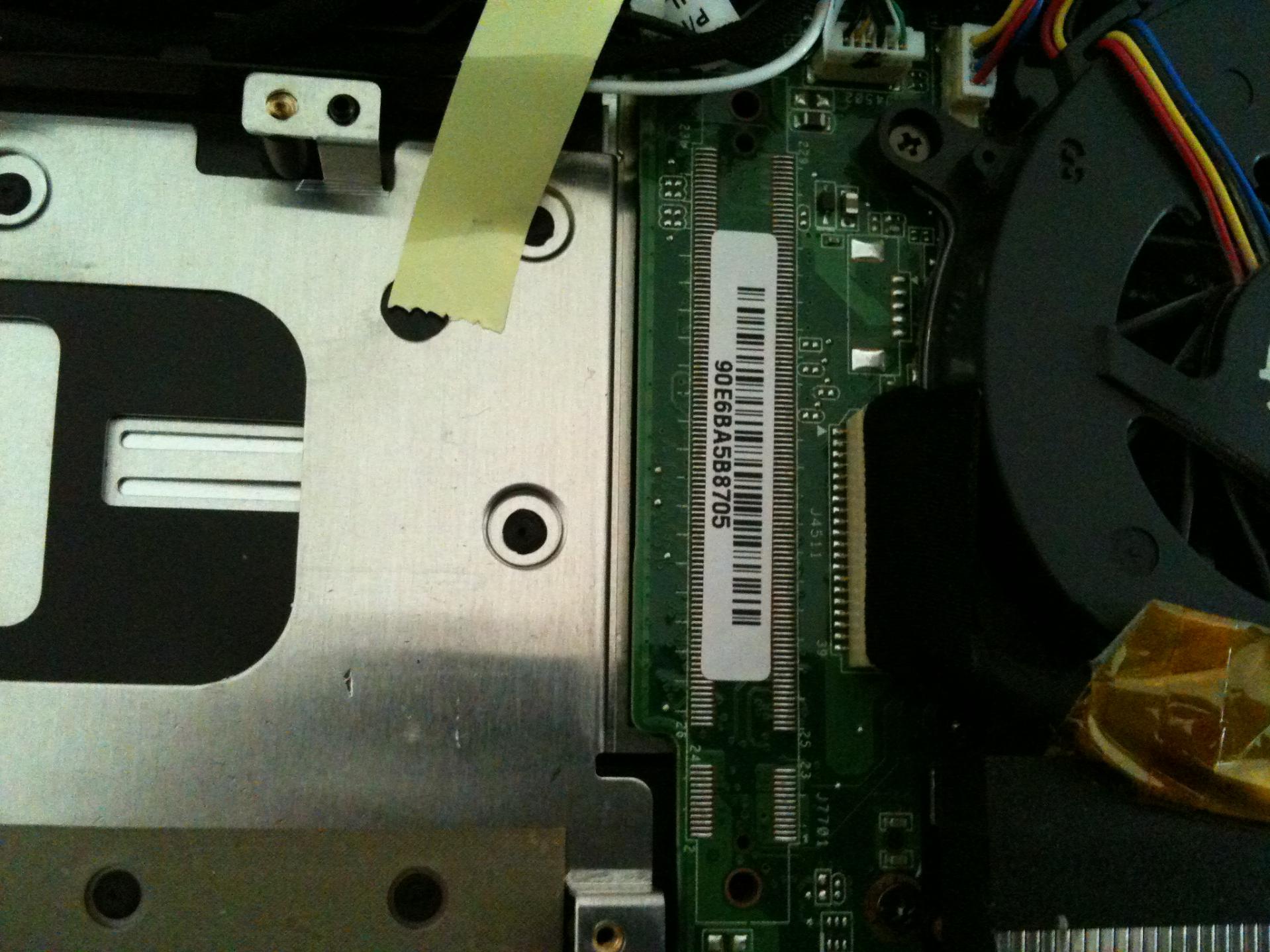

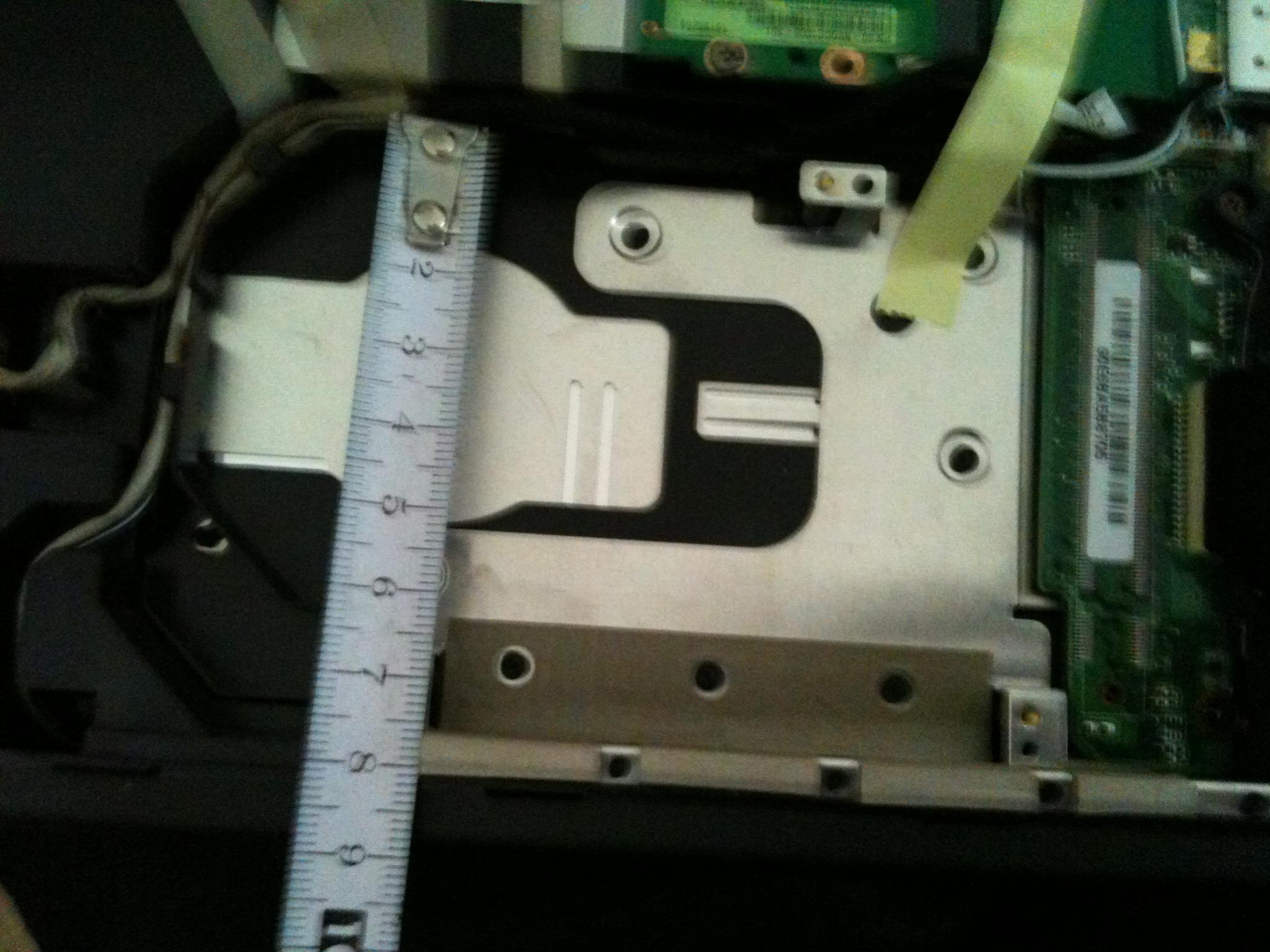

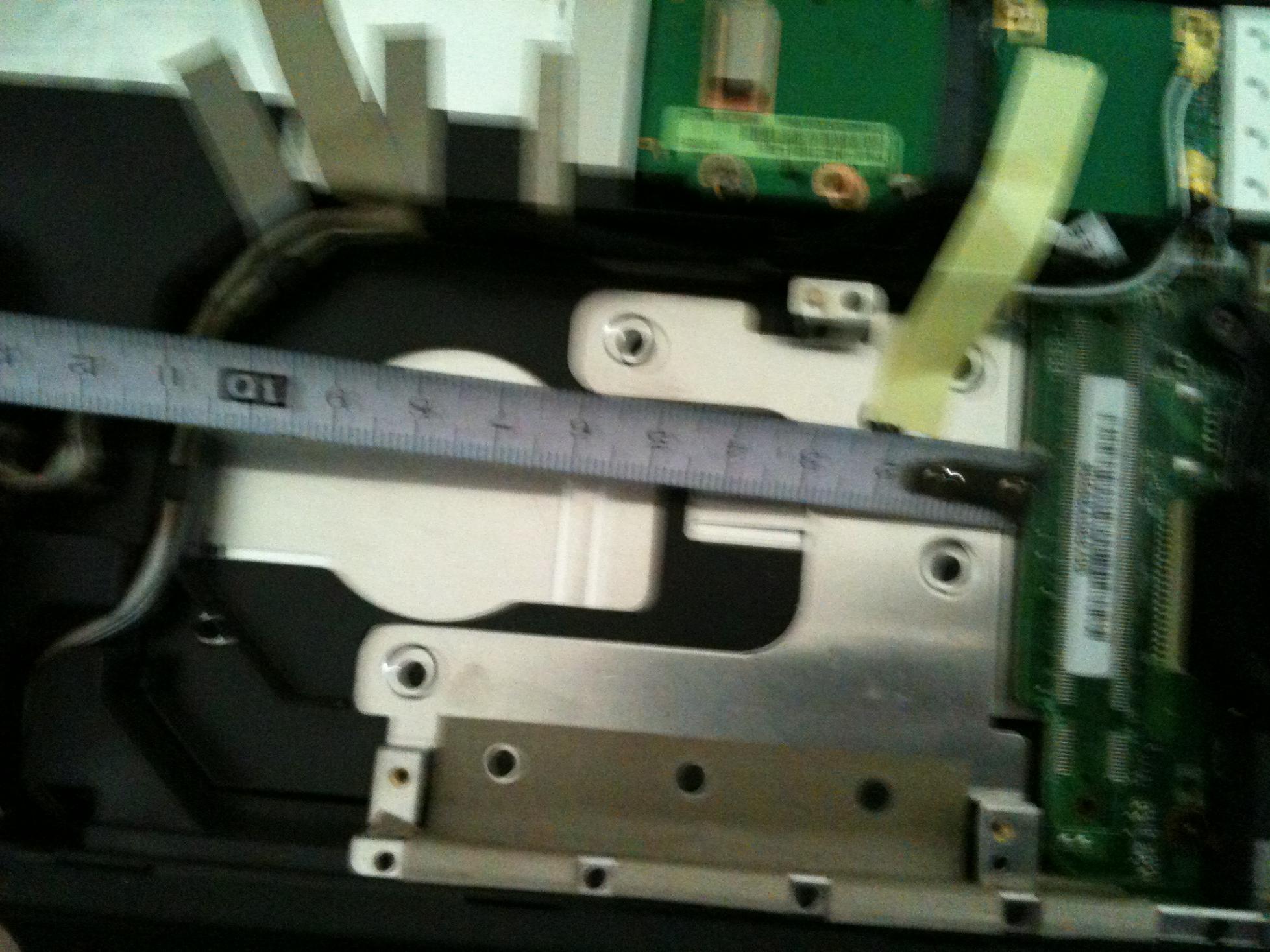

Hallo Leute, da die grafik in meinem Laptop schon etwas veraltet ist wollte ich mal reinsehen ob er vill einen mxm slot bestitzt, und ich glaube ich habe auch etwas gefunden!
ich lasse mal bilder sprechen ^^
meine frage ist jetzt, ist das ein MXM Slot?
wenn ja könnt ihr erkennen was für einer ?
mich würde es auch wundern wenn mein lappi keinen hätte da er hybrid corssfire X unterstützen soll!
mfg bjoerN

die HDD ist es nicht, sie ist auf der anderen seite untergebracht,
und schau mal auf dem letzten Bild
siehst du da die pins auf dem MB?
ich dachte vill das da der MXM Connector drauf muss oder so ,... :D
ist nen ASUS X70AC
MB Version K70AC
ist irgend so ein sonderteil von asus ich hab ihn auch bei asus nicht gefunden

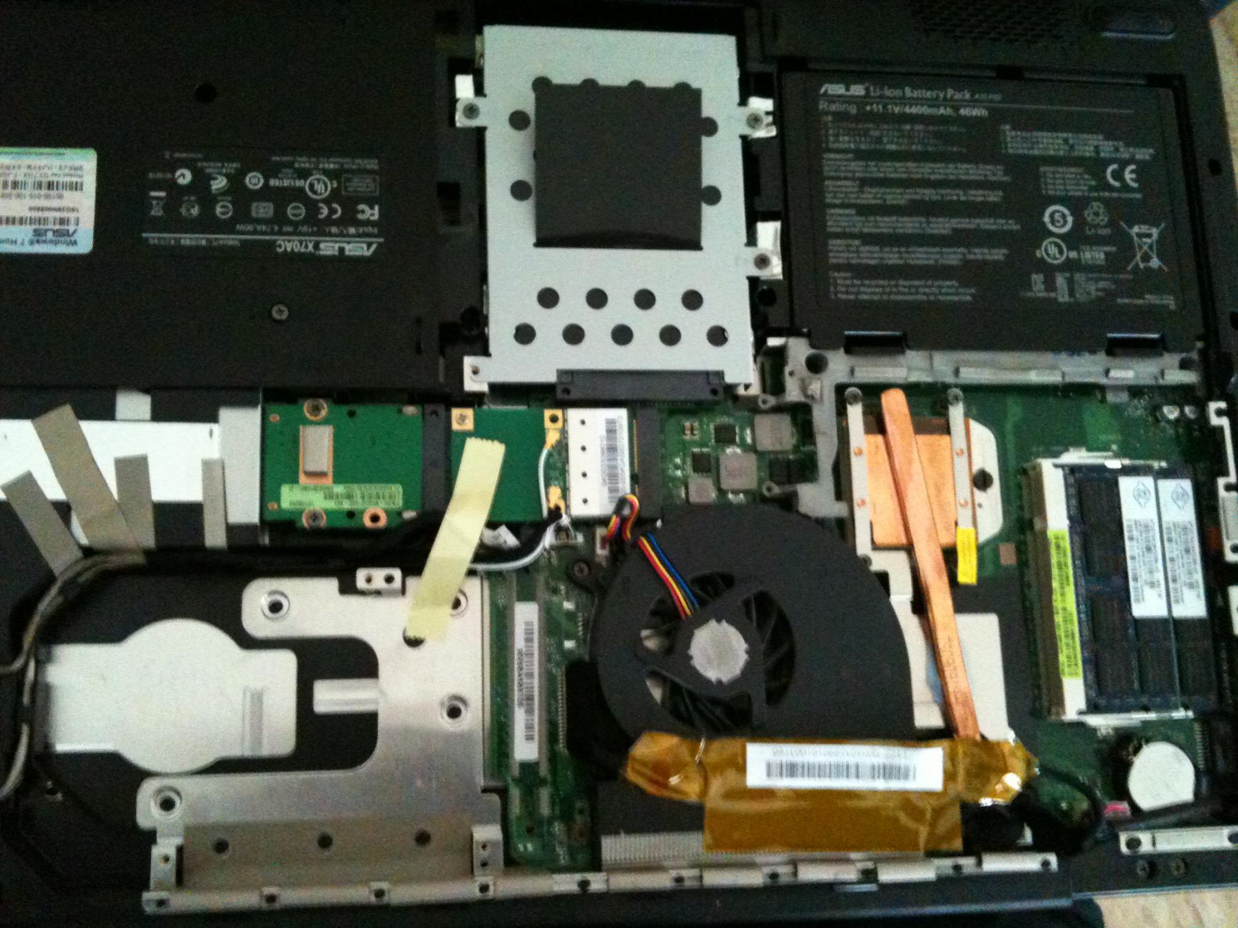

auf bild 4 sieht man deutschlich, wo der mxm II slot sein sollte, aber asus hat ihn nicht verlötet. auch das kühlsystem ist denn auch nicht passend.
dein gerät unterstützt crossfire X, das ist richtig. und zwar im zusammenspiel mit der onboard IGP hd3200 und einer (ggf. aufgelöteten) hd3470. wenn diese nicht aufgelötet ist, gibts die erst in einer anderen version des gerätes, wo auch eine andere revision des mainboards verbaut wird.
mache mal ein foto vom kompletten mainboard.
asus produziert gerne mal geräte für saturn & co, welche denn unter einem anderen namen dort verkauft werden. diese sind stets beschnitten in der hardware (was auch auf den fehlenden mxm slot schliesst...)
aufrüsten kannst du die grafikkarte somit nicht.

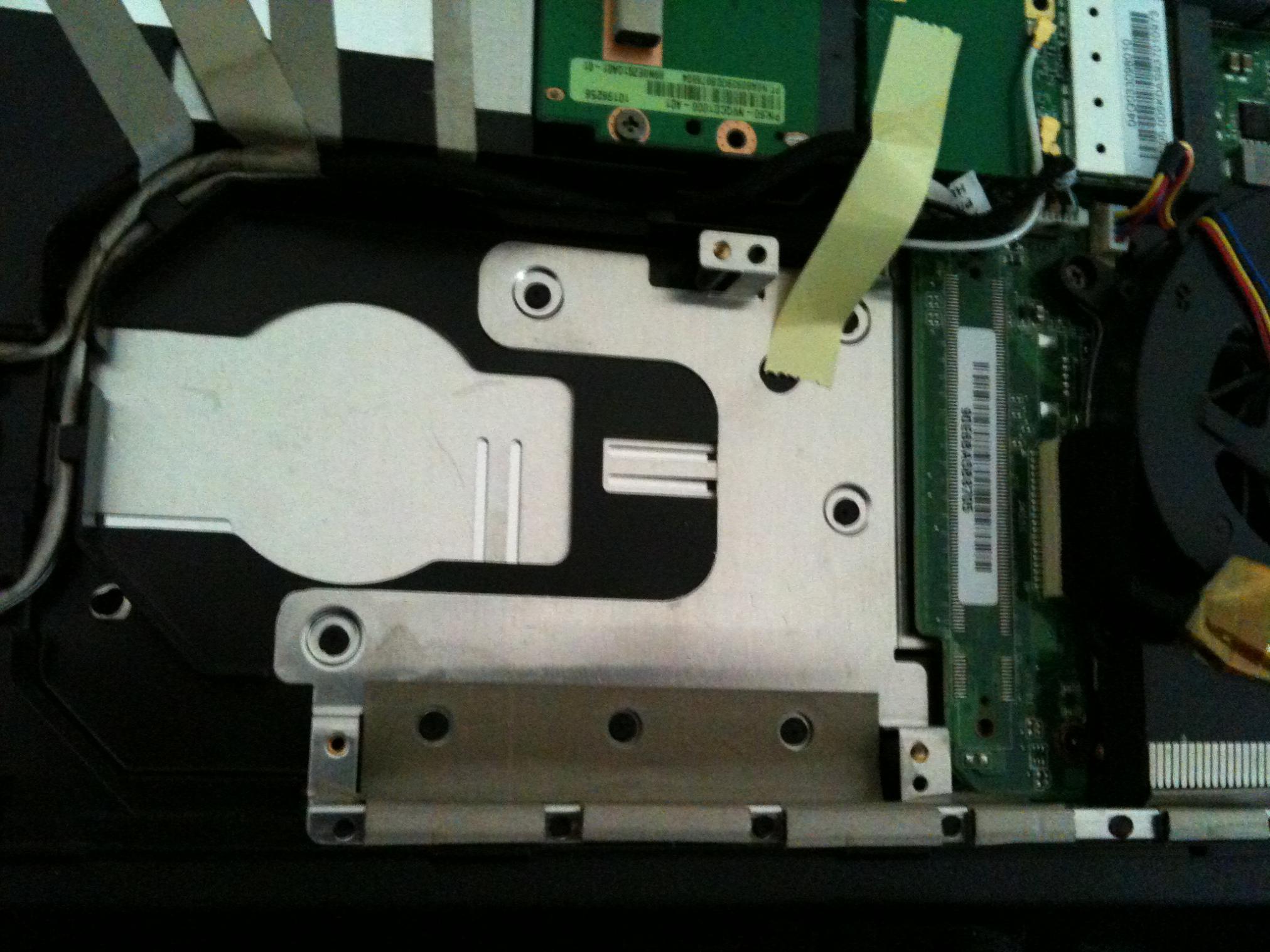

Die IGP HD 3200 ist vorhanden!
jo, da ist beim "richtigen" model die grafikkarte. du hast nun aber keine chance, dort irgendwas aufzurüsten.
