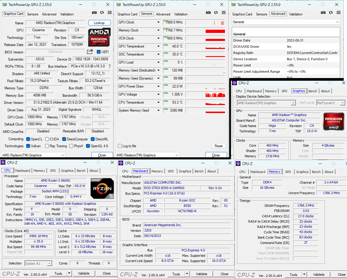

Es sollte eine: (Bild1)
AMD Radeon RX Vega 7 mit 4 Gb sein

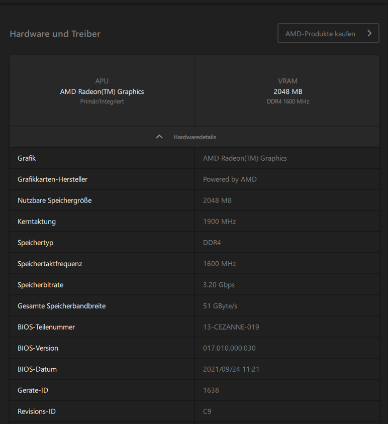

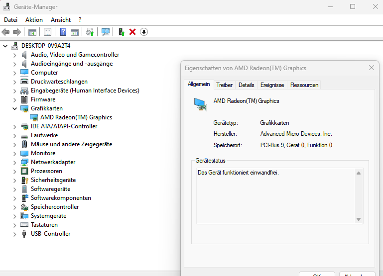

Es wird angezeigt: (Bild 2 und 3)
Radeon TM Graphics mit 2Gb
ist die falsche verbaut oder nur der falsche Treiber installiert?

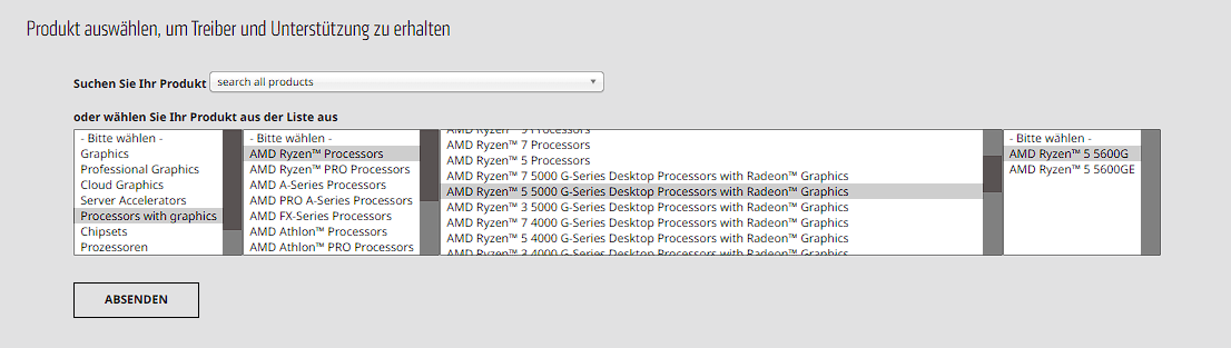

Hier gleich die nächste Frage, wie bekomme ich den richtigen Treiber? Den auf der AMD Seite finde ich die Konstellation zwischen Prozessor und Grafikkarte nicht. (Bild 4)

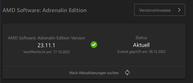

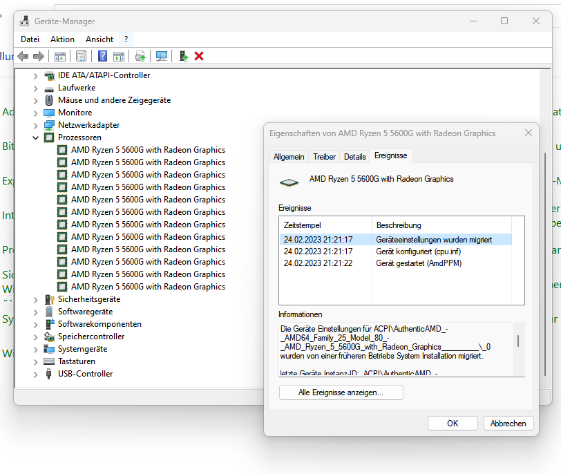

Derzeit habe ich folgenden Treiber installiert. (Bild 5)
Bin für jeden Tipp dankbar

1. HARDWARLISTE! Es handelt sich scheinbar um einen 5600G.
2. Ist der Grafikchip in der CPU ("APU"). Die wird so halt angezeigt bzw. Vega7 genannt.
Den Speicher der APU stellst du im BIOS ein. Es wird dann x GB von deinem RAM für die APU benutzt.
3. Du nutzt schon den aktuellsten Treiber.

Nachtrag: Ich rate jetzt einmal und Du hast eine Ryzen 5600G APU da wirst Du nicht mehr Leistung bekommen der passende Treiber ist ja installiert. Evtl. kannst Du eine dedizierte Grafikkarte nachrüsten wenn ein entsprechender PCIe Steckplatz auf dem Mainboard frei ist.
das müsste ein ryzen 5600(...) oder 5650(...) sein. der installierte treiber ist schon richtig.
also bei dem treiber auf der amd-seite für den prozessor ist der hauptteil sowieso für die integrierte grafikkarte. man steigt der benutzerfreundlichkeit halber über die prozessornamen ein, weil eben oft einem user unbekannt ist was für ein grafikchip genau jetzt in seiner apu schlummert.
scheinbar sind dann die angaben auf bild 1 nicht ganz korrekt, also erstens 7 kerne dürfte falsch sein und die taktung ist bei 1900mhz wie bei bild 3 angezeigt. wenn bild 1 vom verkäufer war, dann hat er das produkt schlechter beworben als es ist.

Am einfachsten wäre es doch, wenn man im Adrenalin-Treiber oder unter Systemsteuerung schaut, was es für ein Prozessor ist.
Dann kann die wilde Spekulation aufhören ...

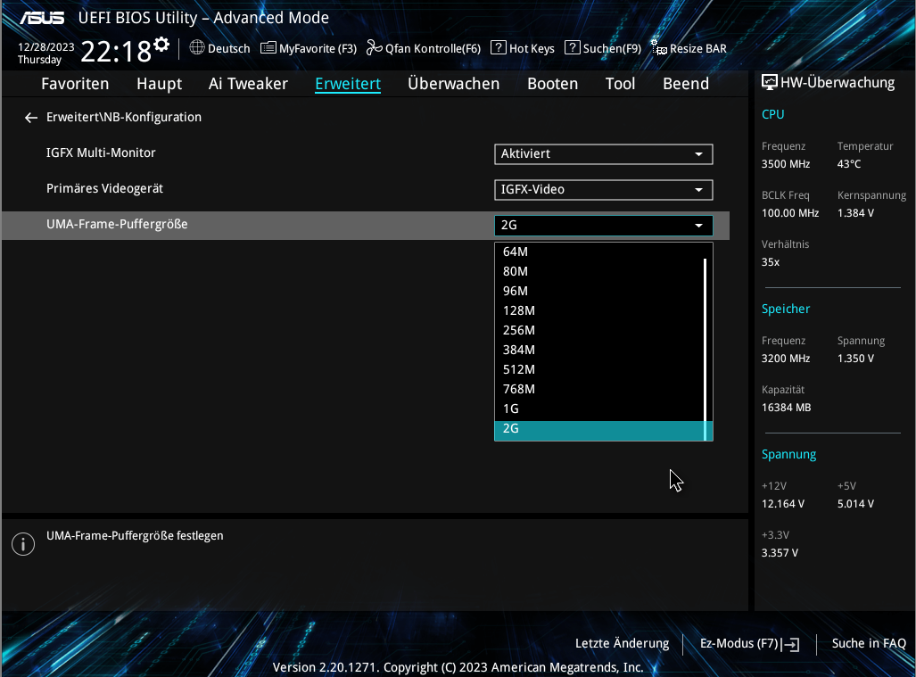

Bei meinem Asus Prime A320M-K mit Ryzen 3 2200G sieht das so aus:
Allerdings kann ich maximal 2 GB der Grafikkarte zuweisen.
Es ging aber mit irgendwelchen älteren Bios-Versionen auch schon mal 3 und 4 GB.
Evtl. kommt es aber auch darauf an wieviel RAM verbaut ist.
Bei mir sind es 16 GB.

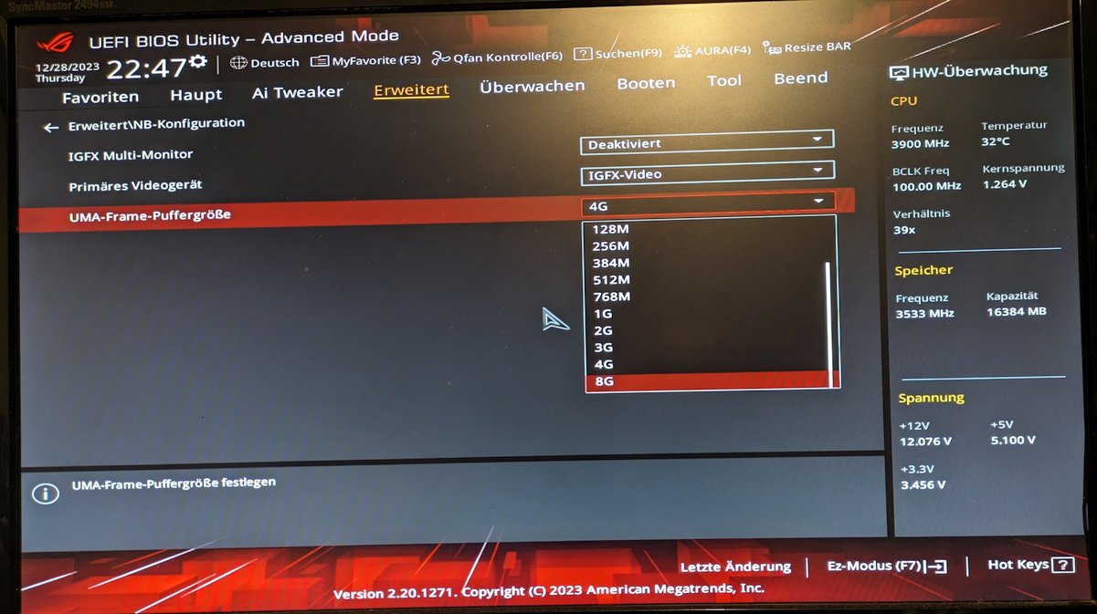

Ich habe auch einen Ryzen 5 5600G, mit 16 GB RAM, auf einem B550-A-Gaming Board von Asus, und kann im UEFI den VRAM ("UMA Frame Buffersize" müsste das sein) auf bis zu 8 GB einstellen. Aktuell hab' ich's auf 4 GB, davor schon 2 GB und weniger probiert. Die Leistung der iGPU reicht, um für mein (zugegeben sehr altes) Spiel, HL2DM, in FullHD, die 5700XT zu ersetzen.
5600G_CPU-z_GPU-z_Radeon-Graphics_B550-A-Gaming.png B550-A-Gaming_202312-28_Erweitert_NB-Konfiguration_IGFX_max-8GB.jpg
Reaktionen: wut123
Anhang anzeigen 1436880 Anhang anzeigen 1436878

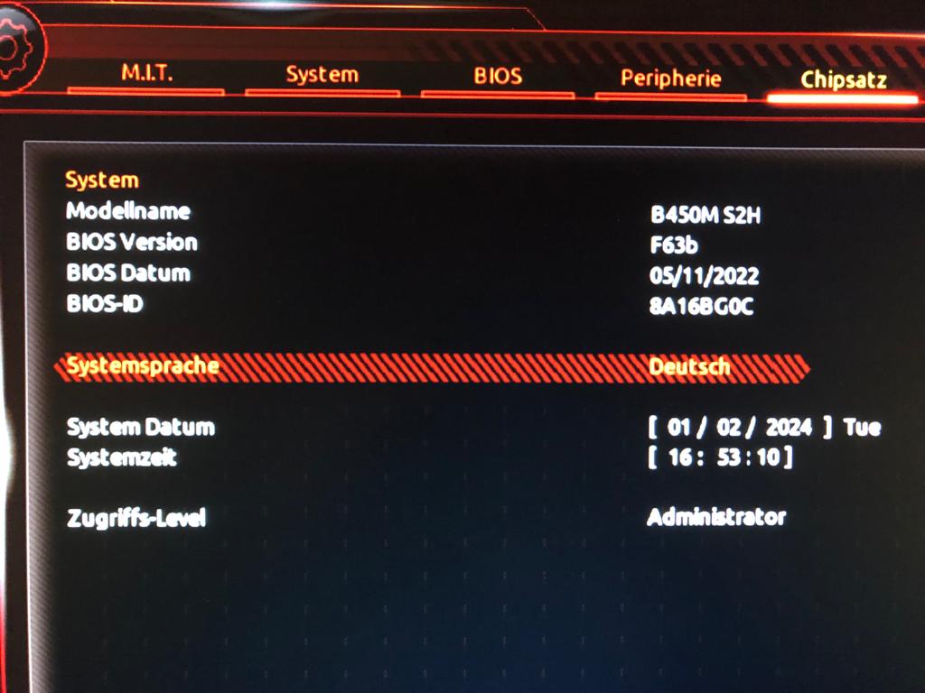

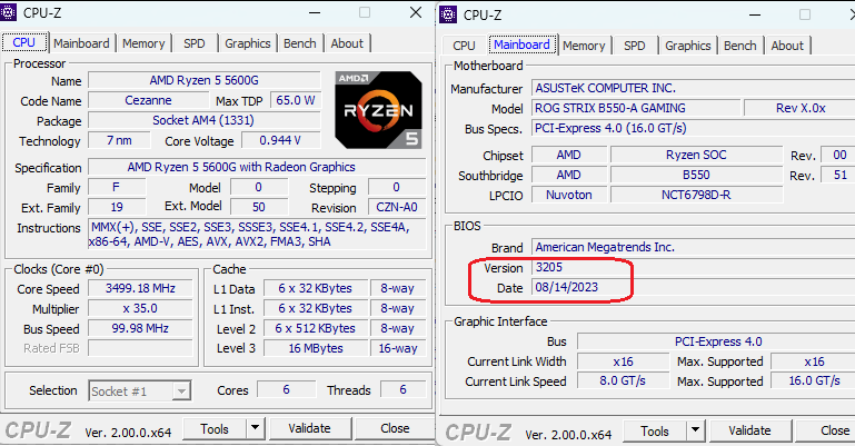

Welche BIOS-Version zeigt dein Mainboard an (siehe GPU-z, oder im UEFI selbst nachsehen)?
Aktuell gibt's bei ASUS Version 3402 vom 2023/09/29, mit Updates für die 5000er Prozessoren. Wenn sich der Speicher hiermit, und mit BIOS Defaults (oder nach einem CMOS-Reset) auch nicht höher stellen lässt, limitiert vielleicht das Board.

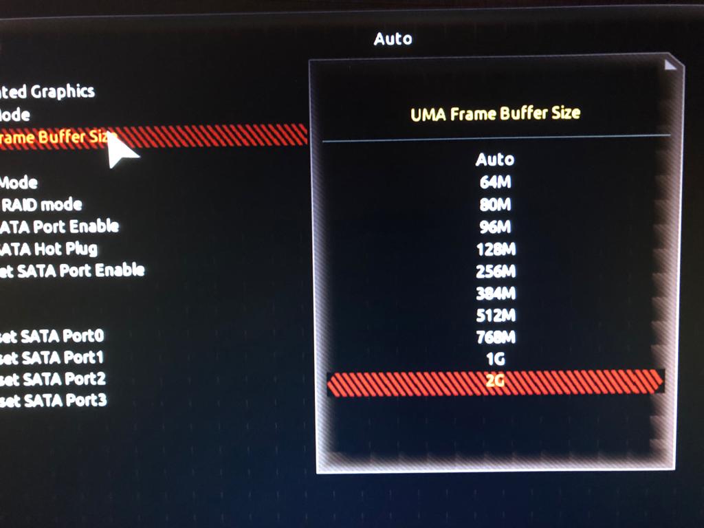

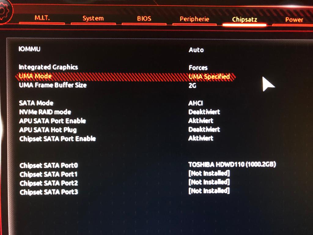

Hallo sorry für die späte Antwort.
also es läßt sich nichts höher einstellen. Und ein Bios Update habe ich noch nie gemacht
Gibt's nicht noch andere Dinge, die du (vorher, vor dem ersten Mal) noch nie gemacht hast?
Du hast da eine über ein Jahr alte beta-Version drauf, die gar nicht mehr erhältlich ist (F63b). Aktuell ist F64, oder F65b, die würde ich mal installieren. -> Downloads
F65b - Sep 21, 2023
Checksum : 868D
Update AMD AGESA V2 1.2.0.B
Fix AMD processor vulnerabilities security
F64 - Jun 12, 2023
Checksum : 35E0
Update AMD AGESA V2 1.2.0.8
Optimized performance for 5800X3D
Addresses download assistant vulnerabilities reported by Eclypsium Research
Anleitungen dazu - mit und ohne Video - gibt's genug, siehe Gigabyte oder www - und bei Fragen einfach fragen. ;)

Der Uma Wert beschreibt immer nur den Minimum Wert. Die APU könnte 32 GB verwenden, wenn es genug Systemspeicher gibt. Hattest du Uma Auto ausprobiert? . Natürlich kann es sein, dass die Software kein UMA kennt.

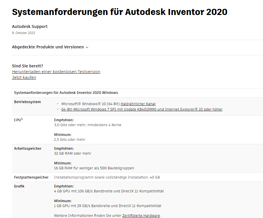

Also ich kann damit arbeiten und rendern, aber es ruckelt teilweise so stark das wenn ich den Körper drehe ich mit der Maus schon am Zielort bin aber das Model sich noch bewegt. Kann man schlecht erklären und wenn ich versuche ein Video zu machen, geht der PC noch weiter in die Knie.
Was mich wundert, Adobe Fotoshop, Cura, Meshmixer die ruckeln alle nicht, nur Autodesk Inventor
Was würde mich eine Grafikkarte für meinen PC ca. kosten bzw. auf was sollte ich achten beim kauf?
