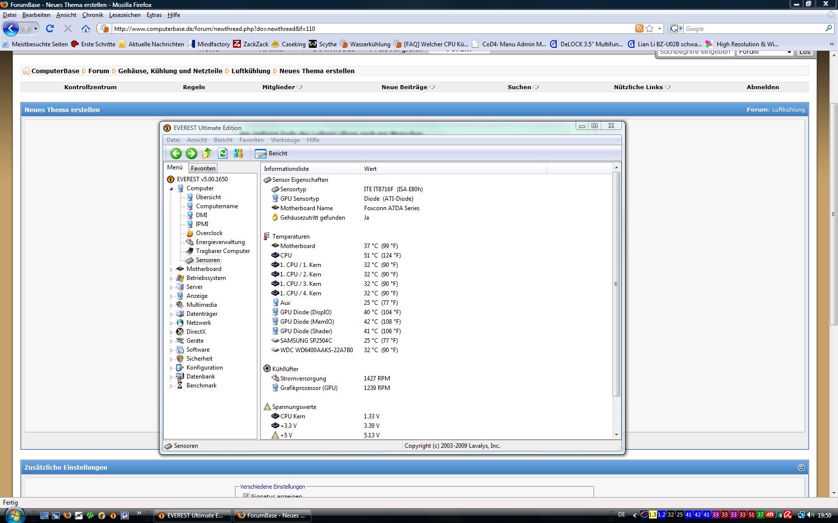

Ist das normal dass die Temperatur mit 51°C in everest angezeigt wird? Alle Kerne sind aber viel kühler und bei sysprofile gibt es viele die gerade einmal auf 48-49° kommen unter Last! Mir kommen 51° ziemlich viel vor und außerdem hatte ich mit meinem alten Kühler (Scythe Samurai Z. Rev. B) gerade einmal 48° da stehen, nur da waren die Kerne so auf 40°. Sind die Angaben in Everest falsch?
Kühler ist ein Mugen 2.
die cpu temp bei Foxcon A7DA-S bezieht sich auf die spawas hab das mit einen füfter getestet das kannst du auch nehme einfach ein lüfter und lass ihn auf die spawas blasen und schon geht die temp runter also keine panik
ah vielen Dank. Wegen dem waren die Temps auch bei dem alten Kühler niedriger weil der Lüfter auf das Mainboard geblasen hat und nicht wie jetzt. Danke nochmal:)

ne kleine korrektur nach ausgiebigen tests hab ich festgestellt das die CPU temp. bei everest die temp. von der northbridge ist, natürlich bezieht sich das auf das Foxconn A7DA-S

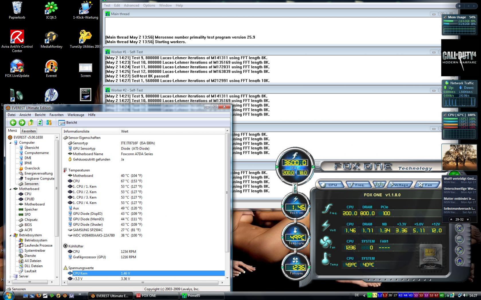

wenn ich GTA IV spiele zeigt es dann die Temperatur(Northbridge) mit 61° an( CPU Takt 3200Mhz). Ist das dann normal? Bis wieviel ° ist die Temperatur noch im grünen Bereich bevor man sich Sorgen machen muss?
bei mir steigt diese temp genau auch auf 61° allerdings läuft dann prime95 und 3d vantage gleichzeitig also genau weiss ich das nicht aber scheint normal zu sein wenn ich wo parr infos mehr bekomme schreib ich rein

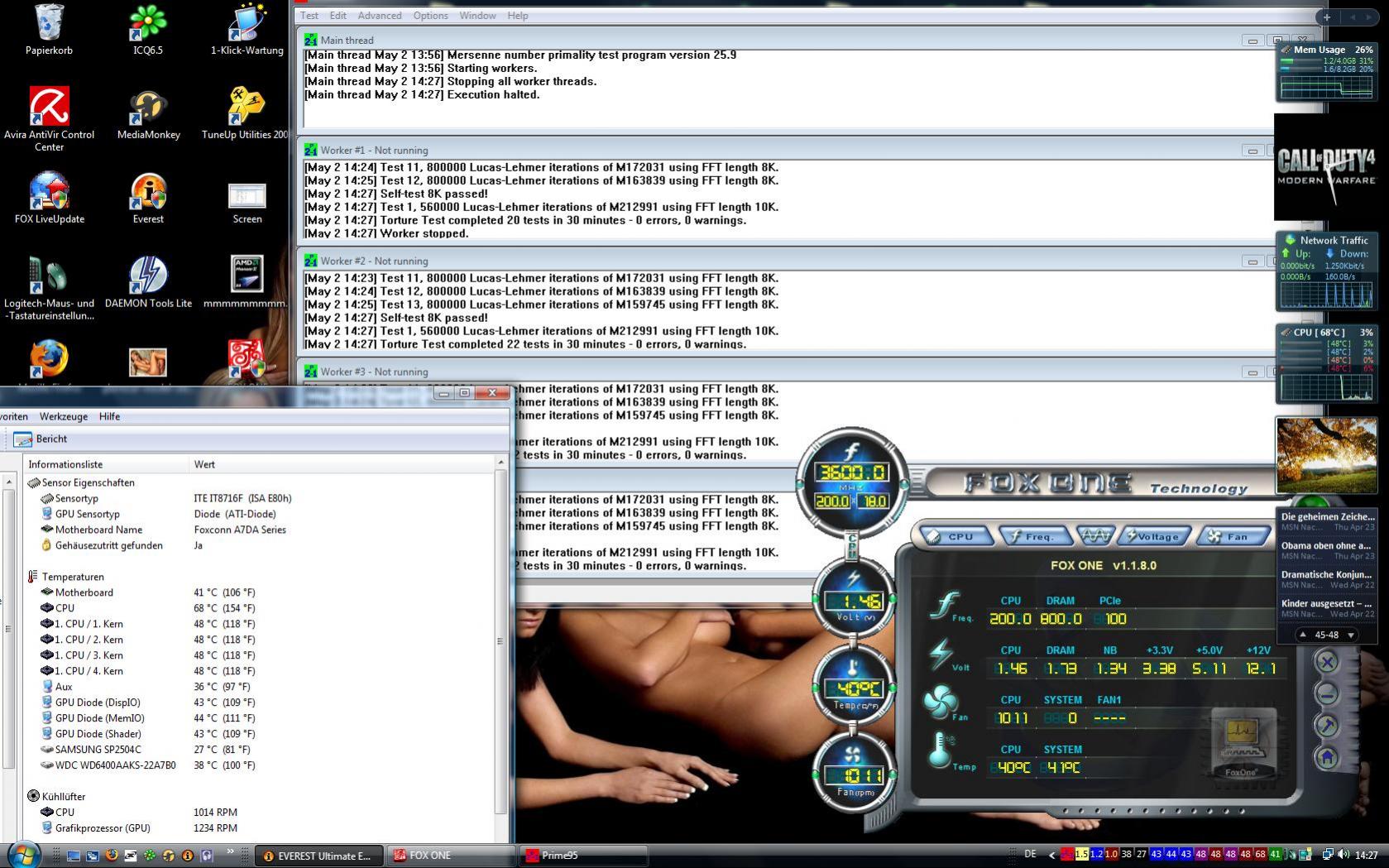

ich hab jetzt eine Stunde prime95 durchlaufen lassen wollen... nach 15 min ging der PC aus und fuhr wieder hoch. CPU war auf 3,6 Ghz, 1,45 Volt. Ich habe die Temperaturen nebenher beobachtet und die Kerne waren auf 50-51 und die CPU(also die Northbridge) auf 62° und dann ist er einfach abgestürzt obwohl die Temps ja nicht extrem hoch sind. Langsam regt mich das schon ziemlich auf dass man nicht weiß wie heiß die CPU grad ist, weil normal müsste die CPU das locker packen...

läuft jetzt endlich stabil. Mein Mainboard gibt immer ein bisschen weniger Volt. Unübertaktet sollte es ja 1,35 V haben und da hat es 1,34V. Jetzt hatte es 1,44 und damit klappte es nicht und stürzte ab. Jetzt habe ich die Spannung um 25mV auf 1,46V erhöht und siehe da es läuft ne halbe Stunde prim95 mit maximalen Einstellungen ohne probs durch. Bin jetzt erleichtert^^ Danke nochma;)
Darf ich dich mal fragen , unter welchem Sensor diese "Cpu Temp" von Everest bei Speedfan oder HWMonitor angezeigt wird ? Wäre für mich interessant zu wissen :)
da habe ich keine Ahnung^^ bei mir ist die CPU-Temp bei Everest die Northbrdige-Temp von meinem Motherboard. Der sagt bei mir nichts über CPU...
