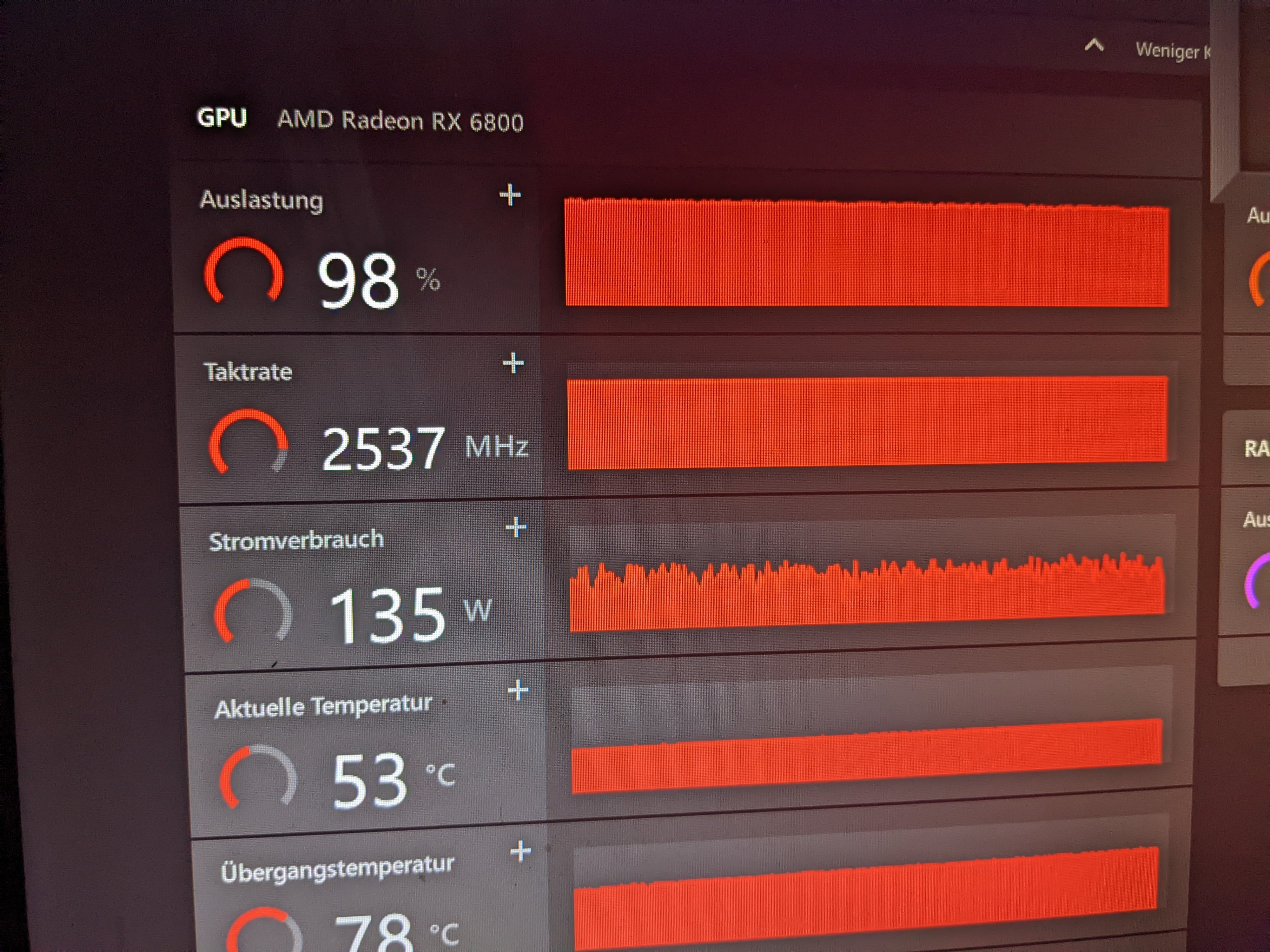

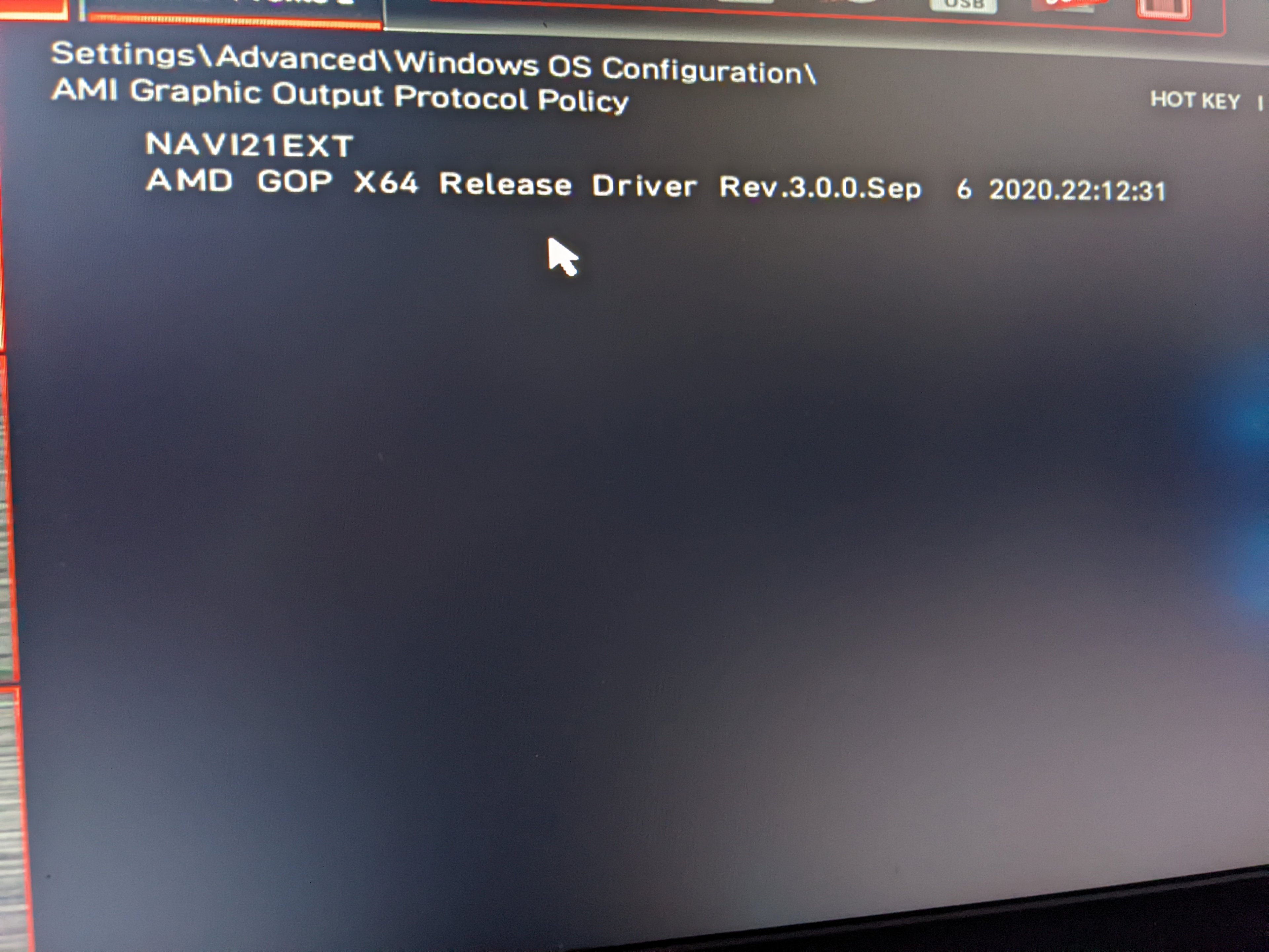

2. Beschreibe dein Problem. Je genauer und besser du dein Problem beschreibst, desto besser kann dir geholfen werden (zusätzliche Bilder könnten z. B. hilfreich sein): sehr genau geht's nicht: im die 6800 sollte doch Navi 21 sein, heißt stellenweise aber plötzlich
Navi 21 EXT, dazu kommt halt noch, dass bei übertaktung der afterburner (habe AMD OC Limits bereits erweitert) mit 2,6 GHz limitiert (bei standard Spannung) und die Karte bei konstanter Lüfterleistung von 60% die 60°C nicht einmal annähernd in erreicht. (Hat sich nach 1h30min auf ~53°C eingependelt und JA ich habe die Karte in dieser Zeit belastet und dannach hat der Besitzer ~3 Stunden rdr2 gespielt) ist natürlich super, aber ich finde es halt ein bisschen merkwürdig das man ohne Erhöhung des Spannungslimits einfach ans Limit vom afterburner kommt.
ich sehe es logischerweise nicht direkt als Problem an, sondern versuche mehr rauszufinden was dieses EXT bedeutet.

Sieht nach der Bezeichnung im BIOS aus für den UEFI Treiber. Warum es da so genannt wird kann dir nur AMD sagen. Ich würde mir da nicht weiter den Kopf drüber zerbrechen.
Zu deinem anderen Problem, 2.6 Ghz sind doch schon mehr als normalerweise geht. Im Test bei Computerbase
ging es bis knapp 2.5 Ghz

Mehr als geht?
Das war prinzipiell der Grund der Frage.
Spannungsversorgung und andere Einflussnehmende Faktoren sind auf Stock settings
