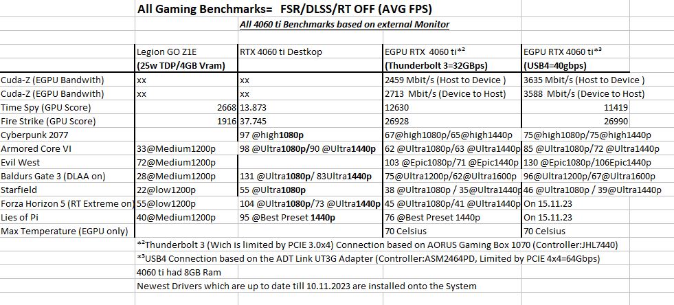

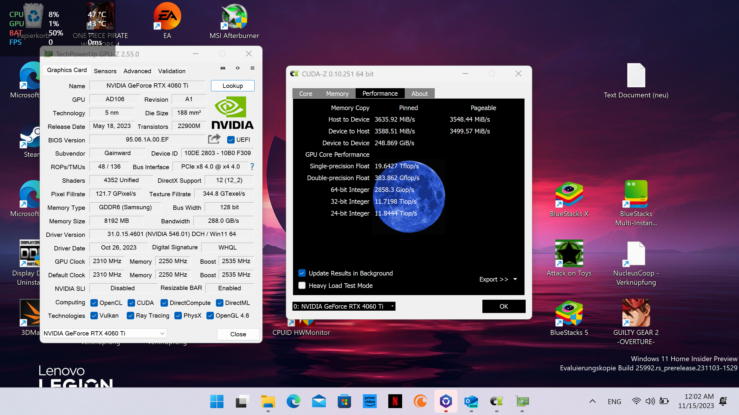

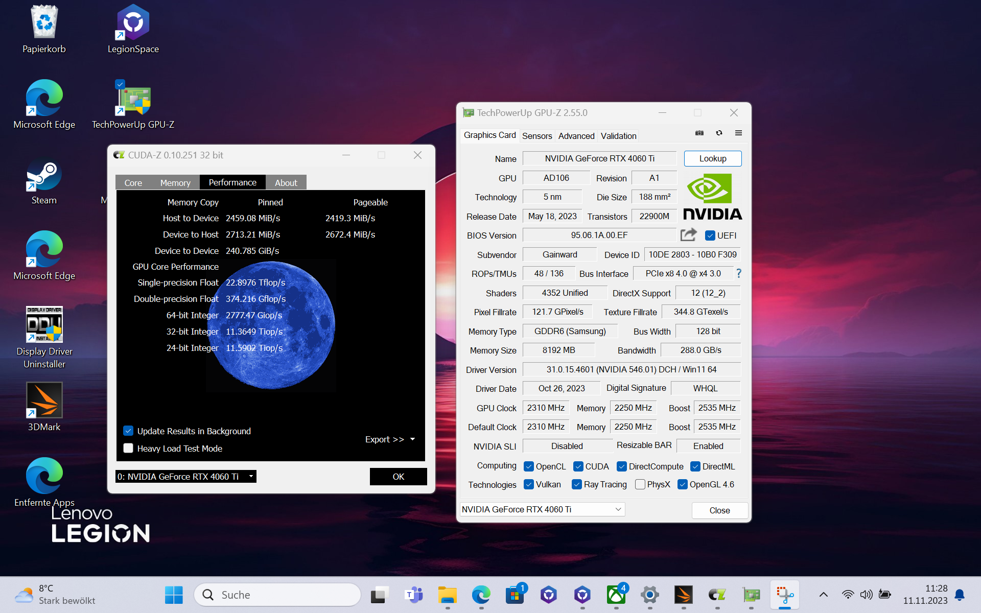

Hierzu einmal ein Benchmark Chart hier habe ich auf meinem Legion Go Thunderbolt (Aorus Gaming Box) in sämtlichen Benchmarks mit der USB4 Lösung verglichen.
Fazit:
Die Bandbreite (Host to Device) ist nahezu 50% schneller.
Bandbreite Thunderbolt:
Bandbreite USB4:
Interessant hierbei ist, dass die syntetischen Benchmarks (Time Spy, Fire Strike) nahezu identisch sind innerhalb der EGPU Technologien aber USB4 mit Rund 20% Performance Boost der thunderbolt technologie in Gaming benchmarks den Rang abläuft.
Performance Technisch ist somit die USB4 EGPU Technologie der thunderblt technologie überlegen: Wer allerdings das klassische Plug and Play Erlebnis wünscht, dem ist mit Thunderbolt mehr geholfen: Zumindest hinsichtlich PD Charge. Zwar ist der ASM2464PD Controller hierzu technisch in der Lage aber der ADT Link UT3G Adapter unterstützt dies nicht. Es ist allerdings sehr wahrscheinlich, dass, falls die "großen" EGPU Hersteller, wie Razor oder Aorus den USB4 Adapter nutzen, dieser PD Charge unterstützen wird. Bisher ist der ADT Link Adapter jedoch der einzige auf dem Markt erhältlich und es ist davon auszugehen, dass auch der Preis beträchtlich höher ausfallen wird, bei den größeren Herstellern. Bei dem Lenovo Legion Go ist dieser Faktor jedoch irrelevant: Das Gerät verfügt über zwei Ladefähige USB4 Anschlüsse- ich habe an dem unteren Port einen JSAUX 180 Grad USB C Adapter angeschlossen und betreibe diesen wiederum an einer JSAUX Docking Station, um den verfügbaren USB Slot zu erweitern und dennoch die Ladefunktion nutzen zu können, während dessen ich meine EGPU am anderen USB4 Port des Legion Go mit dem ADT Link Adapter betreibe.
Bei Nvidia GPU's ist es Stand (Dezember 2023) noch notwendig Windows 11 Canary zu nutzen, da das reguläre Windows augenscheinlich die Treiber noch nicht unterstützt. Ich selbst nutze Canary seit nun4 Wochen ohne einschränkungen oder Probleme.

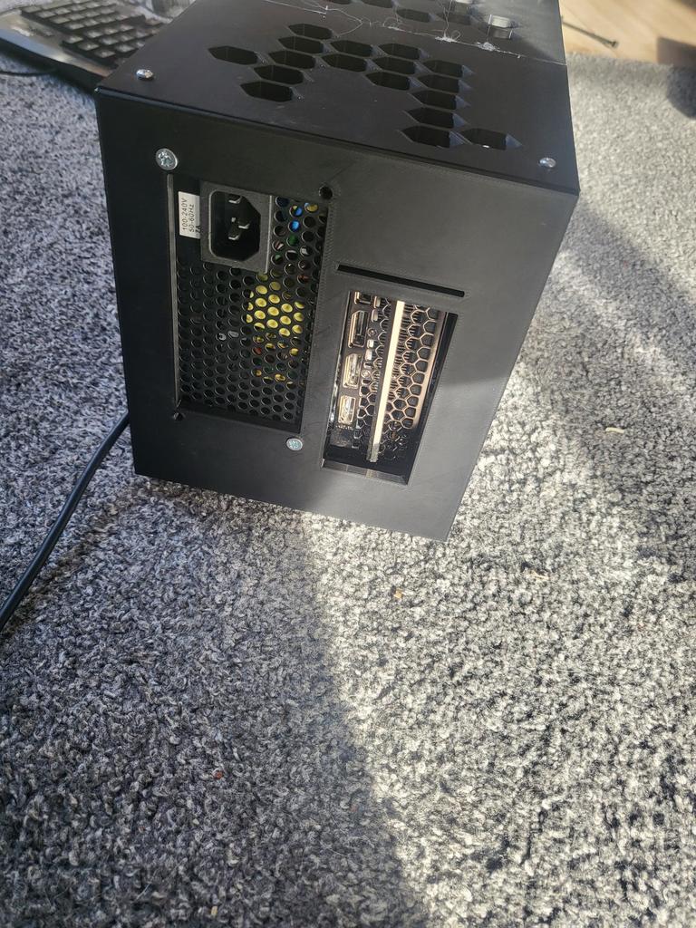

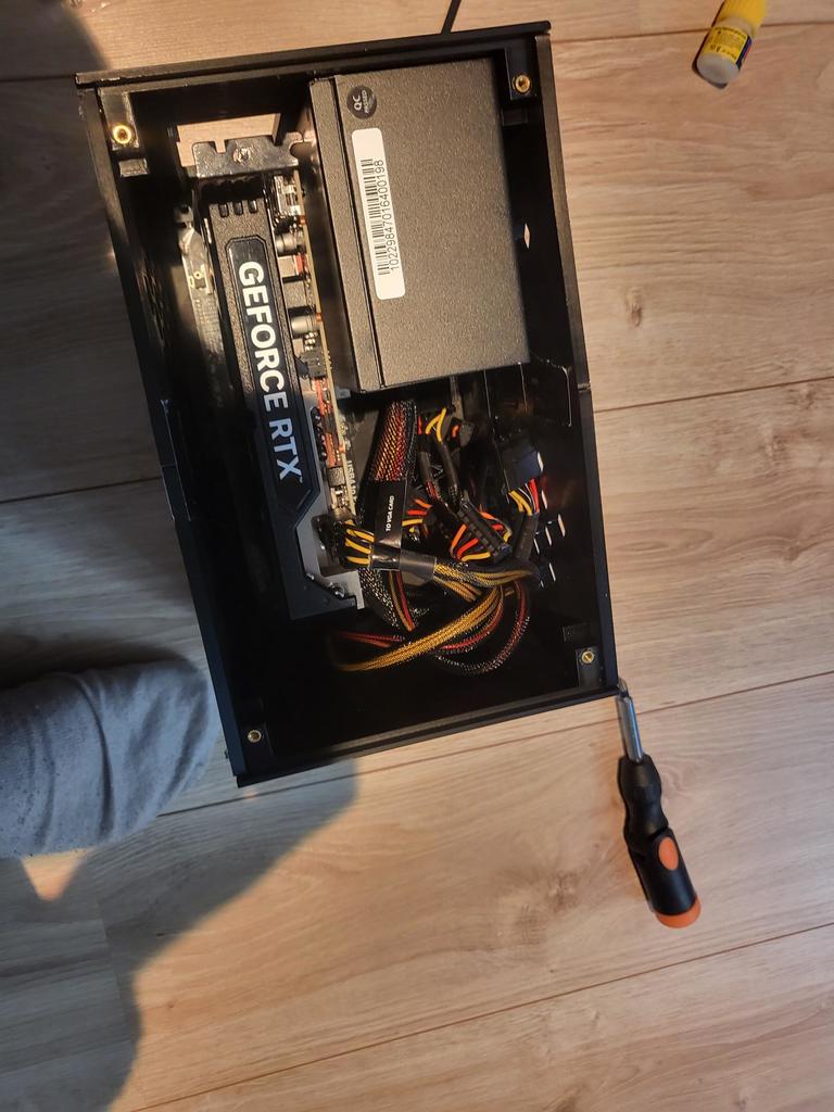

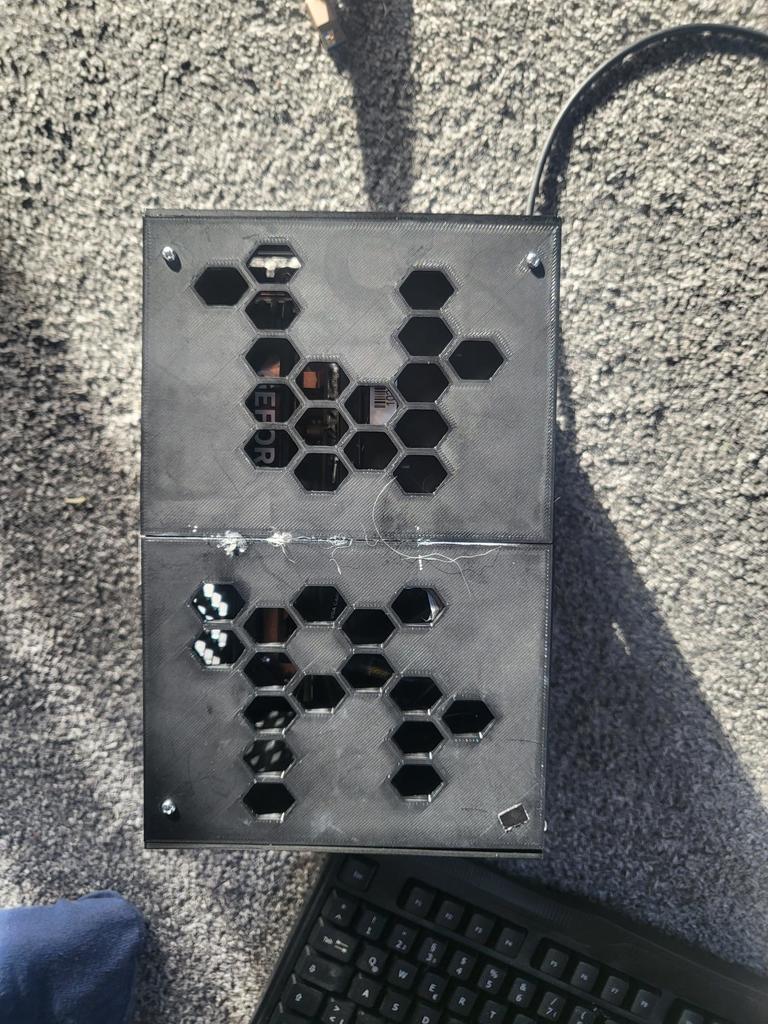

Zusätzlich habe ich ein 3D Gehäuse für den ADT Link Adapter erstellt. Die STL Dateien sind zu finden auf:
https://www.thingiverse.com/thing:6287477 Das ursprüngliche Gehäuse basierte auf einem von Gary Bagley: Ich habe das Gehäuse verkleinert und zusätzlich weitere Lüftungsschlitze und Standfüße angebracht. Das gehäuse ist ebenfalls inspiriert durch das Gehäuse der Aorus Gaming Box und ist mit den Dimensionen: 235x160x170 mm nur marginal Länger, als das der Aorus Gaming Box. Das 3D Gehäuse unterstützt SFX Netzteile und sämtliche GPU's bis zu 20 cm Länge. Ich habe das Gehäuse in mehrere Parts zerkleinert, sodass es bereits mit 3D Druckern ab 180x180mm Druckraum druckbar sein sollte.
Die 3D Anleitung zum Drucken sind ebenfalls auf Thingiverse zu finden.
Fotos 3D Gehäuse:

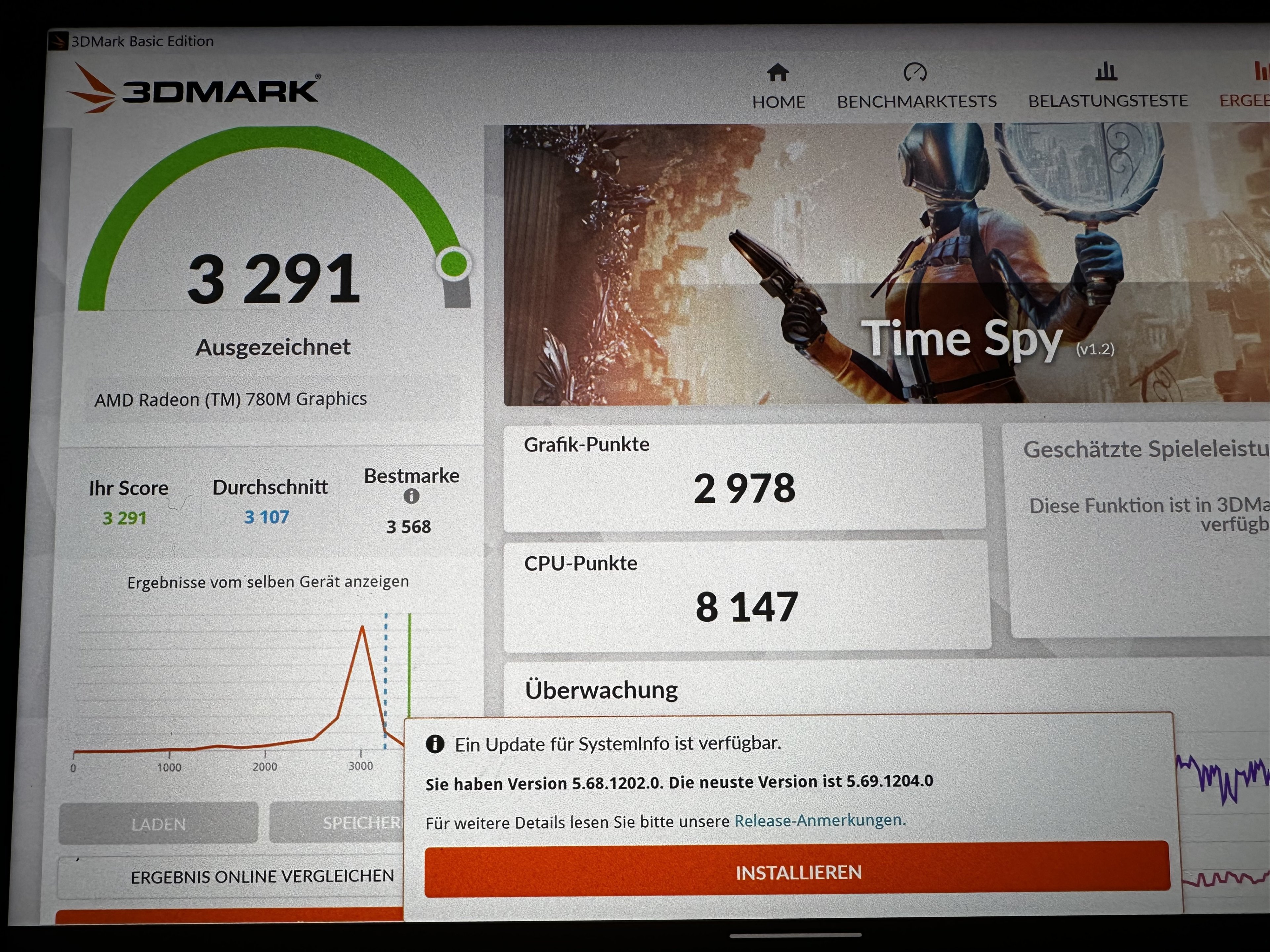

Ich habe noch TimeSpy Extreme mit der 780M laufen lassen, mit neuestem v28 BIOS und dem (Vorschau) Beta-AMD-Treiber von Lenovo und oben ergänzt.
Reaktionen: mscn

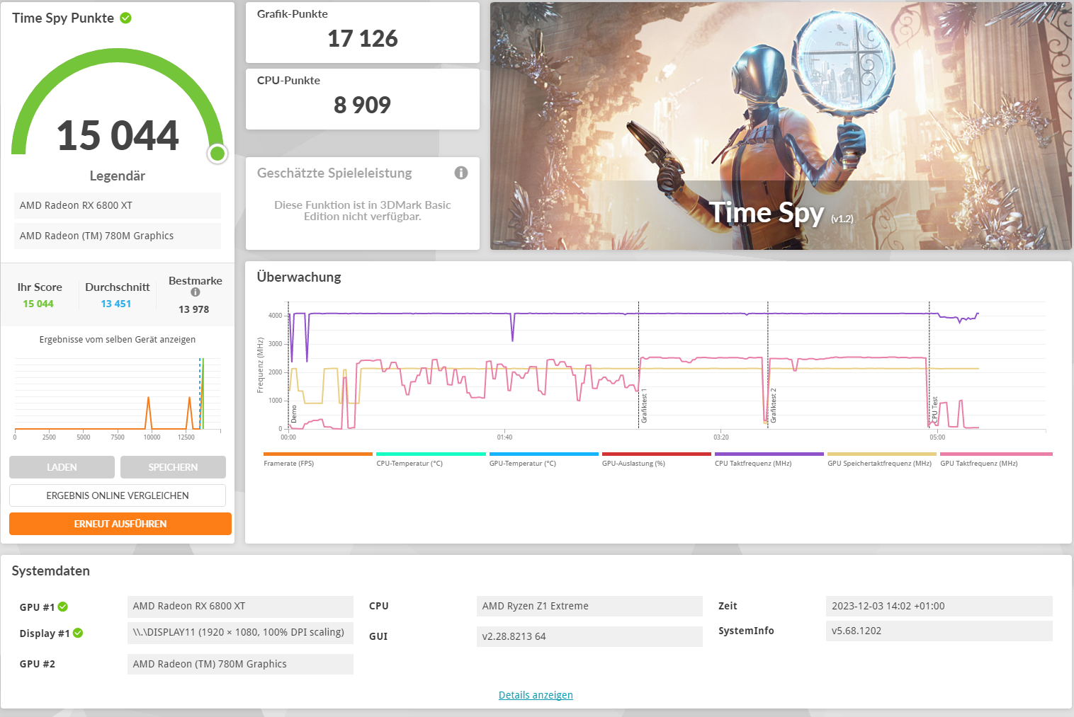

Kannst du nochmal im Timespy ohne extreme nen Test fahren mit 1080p? Ich hab leider kein Timespy Extreme und kann meine Werte null vergleichen 😅

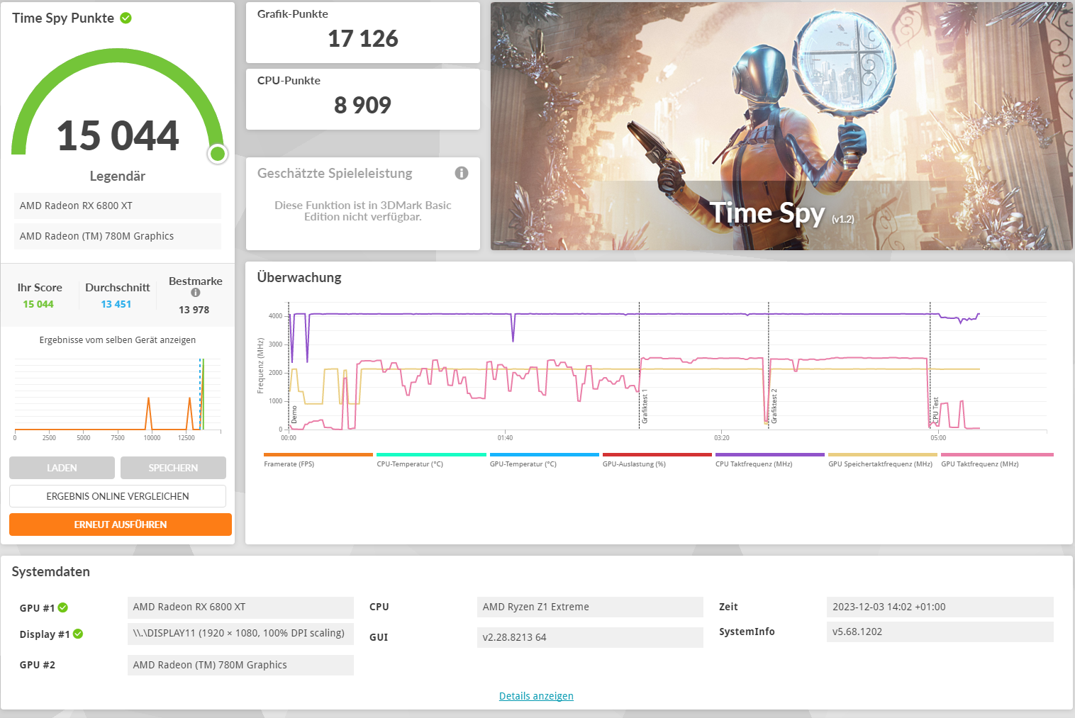

Hier ist mein Timespy wert mit 1080p gedockt mit der RX6800xt und in 1200p mit der 780m im Handheld Modus :) @mscn

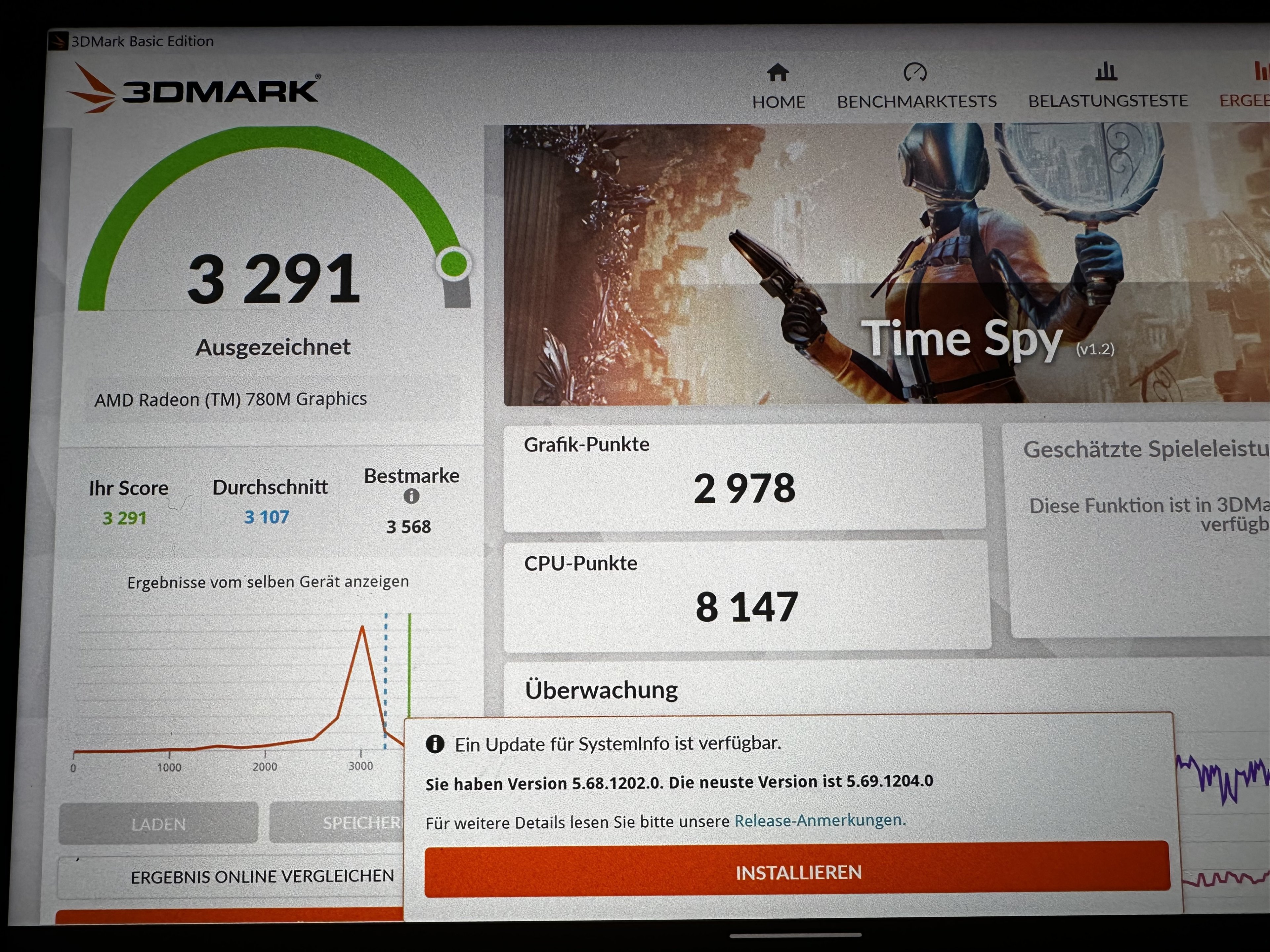

Die Tests weiter oben wurden leider alle mit "Beste Energieeinsparung" durchgeführt (da hat Legion Space beim Umschalten über das Overlay wohl den Windows-Power-Plan vergessen).
Ich hoffe, es ist ausreichend, unter Windows die Auflösung auf FHD zu bringen und damit zu testen (hab nur 4k Screens "zur Hand")? Habe auf dem Go aber in der 1600p nativen Auflösung getestet (warum nutzt du 1200p und wieviel VRAM?).
Run mit externem 4k (auf 1080p unter Windows gesetzt): https://www.3dmark.com/spy/43838497
Run Handheld only: https://www.3dmark.com/spy/43838021

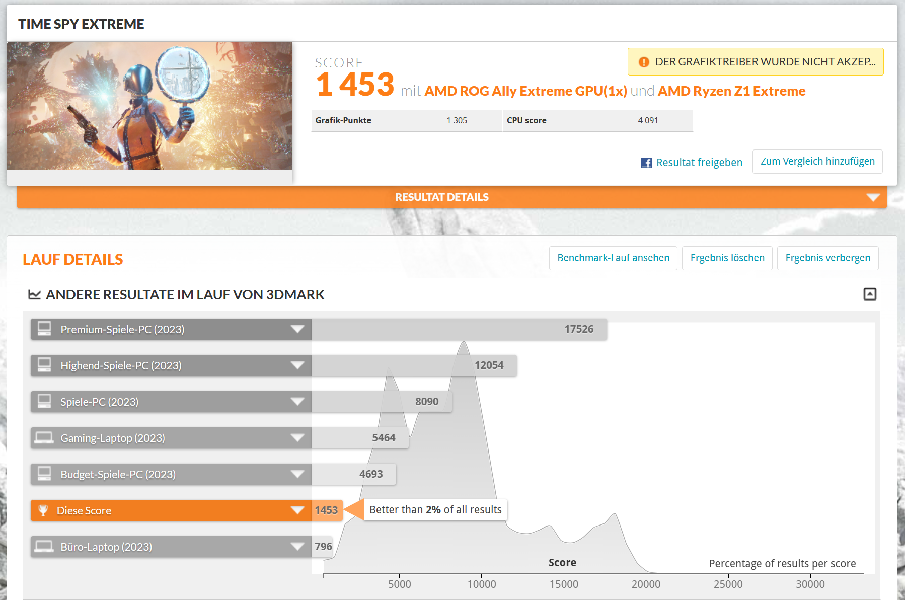

Auffallend ist, dass mein CPU Score niedriger ist, - warum, ist mir noch nicht ganz klar. Overhead? Beta-Treiber?
Und warum als GPU eine "AMD ROG Ally Extreme GPU(1x)" erkannt wird ..
Run mit Geekbench sieht ganz gut aus https://browser.geekbench.com/v6/cpu/3980940 (und ist quasi identisch zu meinem Ally https://browser.geekbench.com/v6/cpu/1585796)
@mscn Ich hab auch nur über Windows auf 1080p gestellt zur Vergleichbarkeit, mein Heimmonitor hat nämlich 21:9 3440x1440p

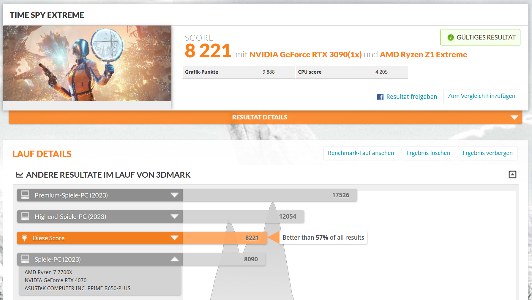

Ich bin doch überrascht, dass die 3090 im Razer Core X nur 1000 Graphic Punkte mehr abliefert als meine RX6800xt im UT3G. Die 3090 sollte eigentlich deutlich mehr Bumms haben, ich denke da sieht man den Bandbreitenunterschied zwischen dem TB3 und dem USB4 Dock.
Die iGPU wird als ROG Ally Extreme erkannt, weil irgendjemand bei 3dMark die GPU als solche in die Datenbank eingetragen hat ;)
Warum ich im Handheld dezent mehr Punkte habe, liegt sicherlich daran, dass ich meine Wärmeleitpaste durch PTM7950 ersetzt habe und einiges am Betriebssystem getweakt habe.
Da war ja was, werde mir deinen Reddit-Beitrag dazu mal ansehen, vielleicht kommt über die Feiertage der Basteltrieb raus.

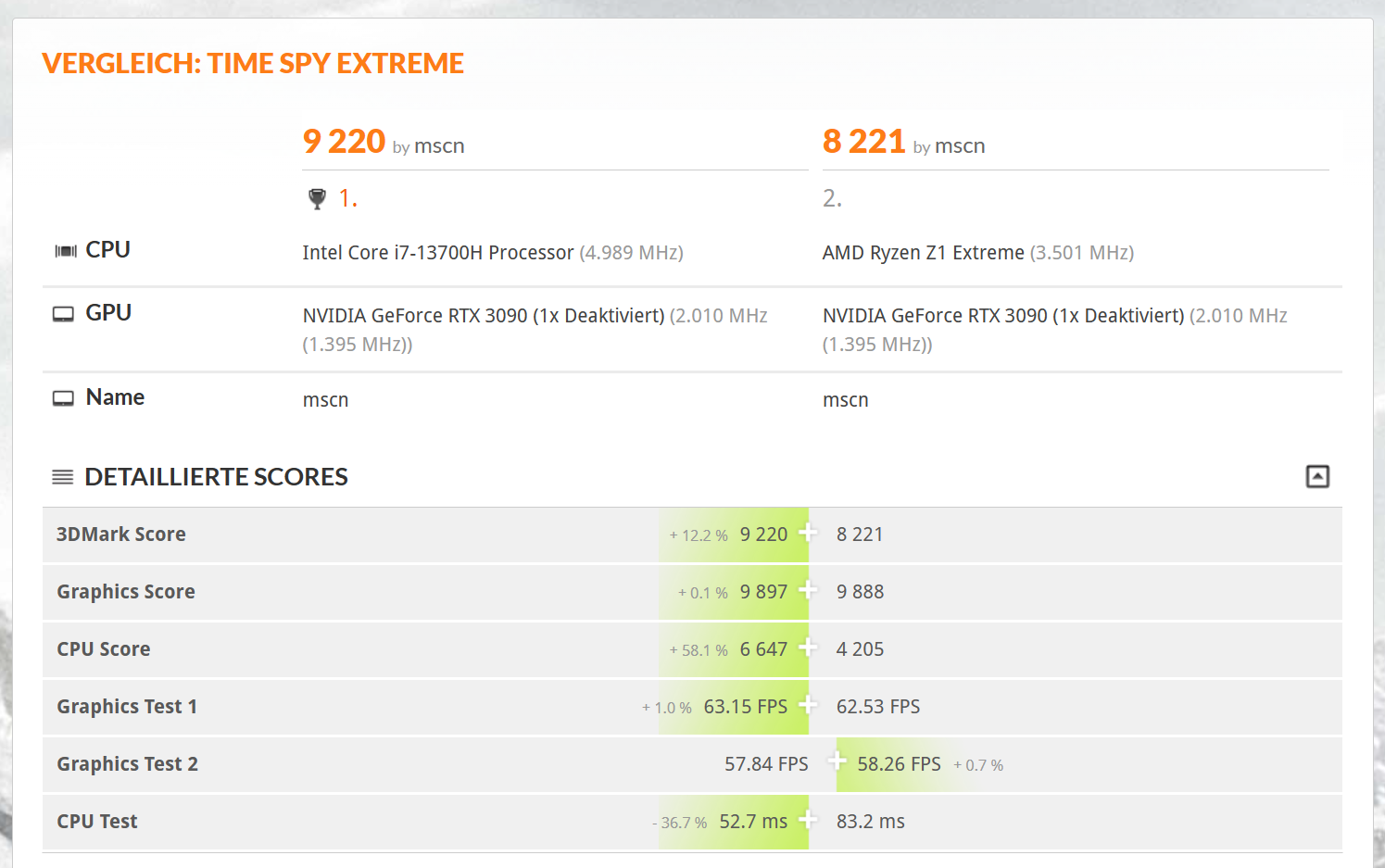

Hat sie auch, gleiche GPU am MSI Stealth via TB, verglichen mit dem Run am Go: https://www.3dmark.com/compare/spy/43323996/spy/43826540
