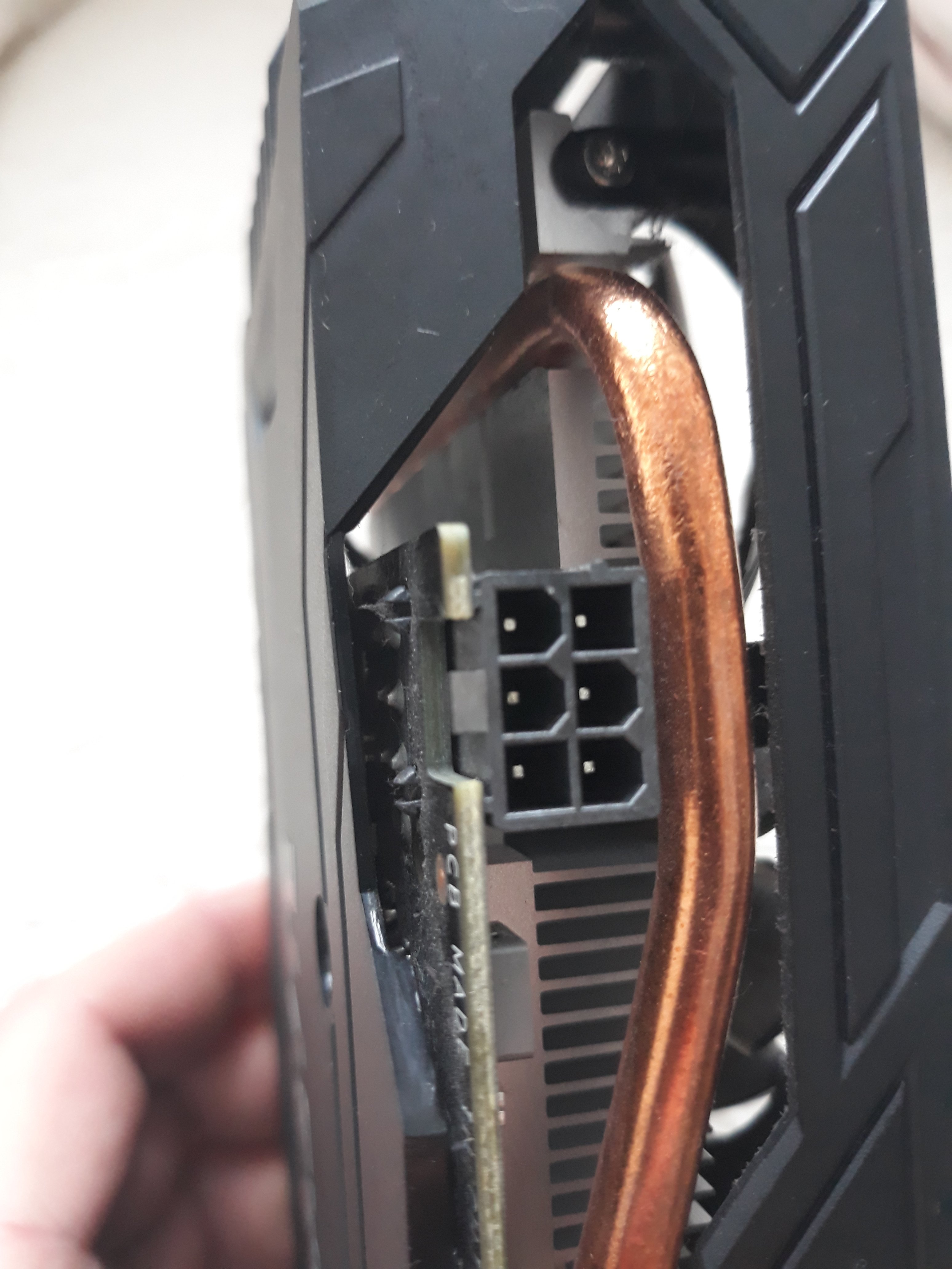

Die Grafikarte hat einen 6 Pin Stromanschluss der aber nicht kompatibel war mit dem des alten Netzteils da an der Graka 4 von 6 pins rund und 2 viereckig sind die des alten Netzteils allerdings 3 rund und 3 viereckig.

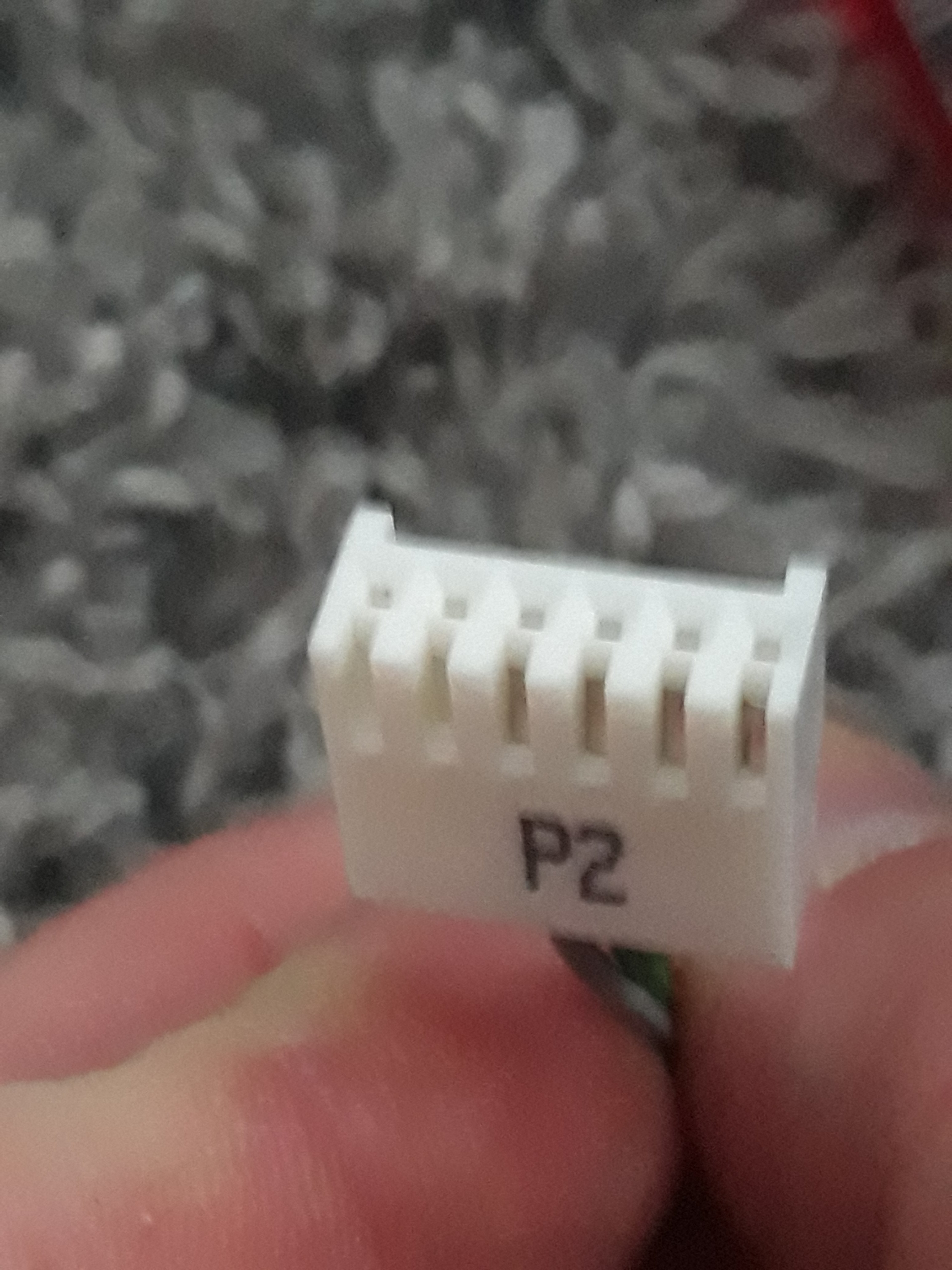

Neues Netzteil hat den benötigten anschluss allerdings hatte das alte Netzteil noch einen schmalen 6 pin stecker in dem aber nur 4 Kabel sind der auf dem Mainboard befestigt war. Auf dem stecker steht P2 und am anschluss P2 PWRCMD.
Das neue Netzteil hat auch so einen schmalen stecker jedoch nur mit 4 pins und diesen bekomme ich nicht auf den anschluss gesteckt.

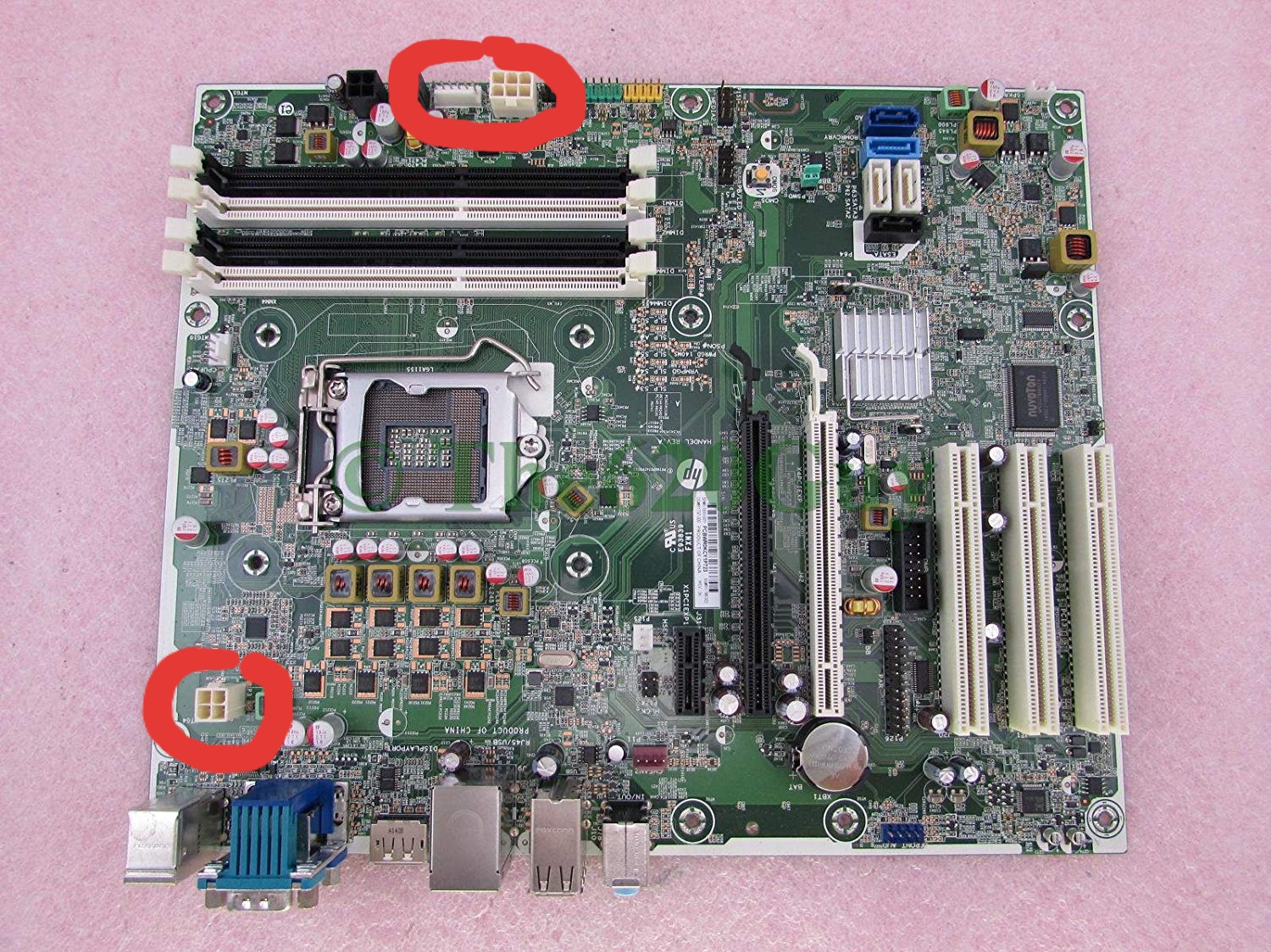

Sagen wir mal so, mit ein wenig Aufwand, kannst du das Netzteilproblem lösen.
Klick
Ich würde jedoch ein anderes Board kaufen.
Ob die 1060 allerdings auf dem Board läuft, ist eine andere Frage.

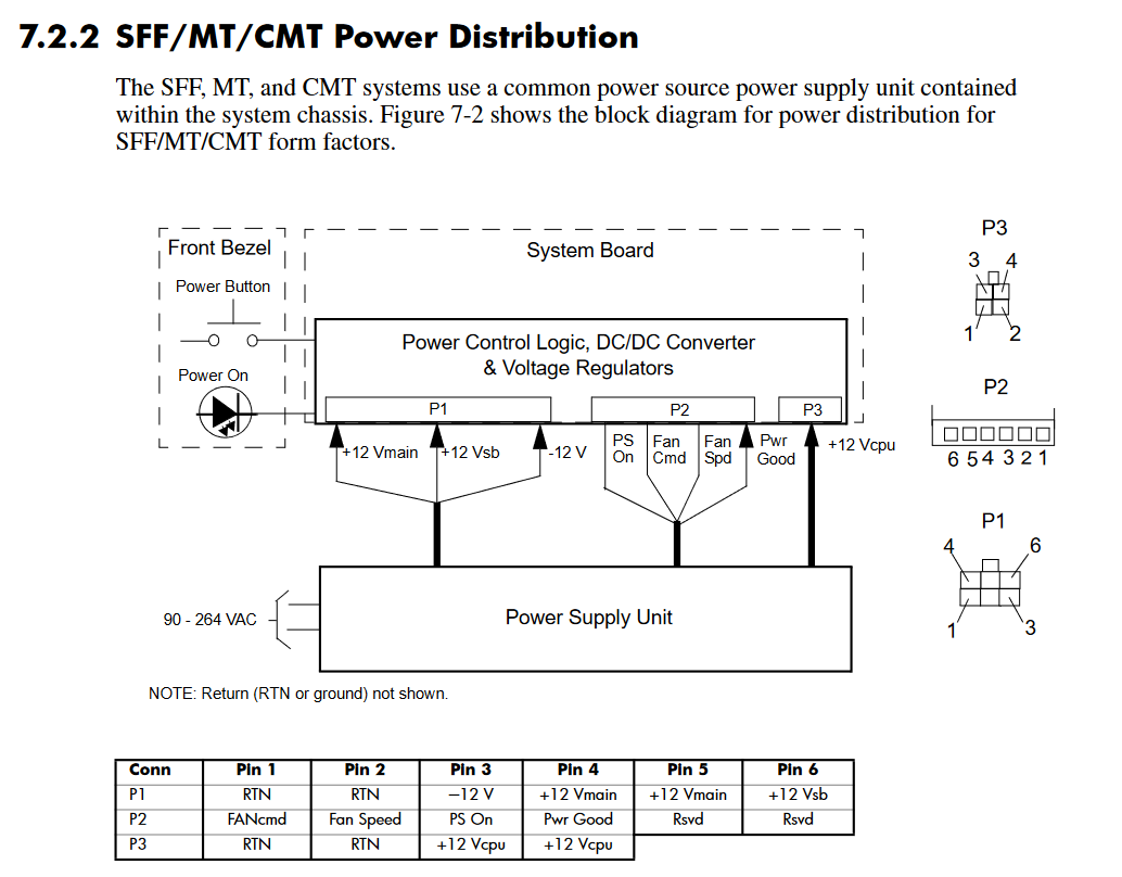

http://h10032.www1.hp.com/ctg/Manual/c02778024.pdf
Seite 75 von 114.
@overdose83vw Du solltest als erstes Mal Bilder machen auf denen man alles sieht, wenn du schon versuchst wild Stecker irgendwo reinzustecken..
Der Stecker müsste also dafür sein, dass das Netzteil dem Mainboard ein Power_OK / Power_Good ausgibt. Normalerweise wird das über das 24Pin Kabel gelöst. Da dein Board das nicht hat, müsstest du einen Adapter für das Netzteil kaufen oder ein anderes Mainboard.

Musst du eben nur ein H77, Z77, B75 Mainboard finden, das auch reinpasst.
Da du dich aber scheinbar weigerst einfach das geforderte Foto von dem ganzen zu machen, wo man eben alles erkennt, keine Ahnung ob µATX oder ATX oder BTX. Aber warum einfach, wenns auch kompliziert geht.

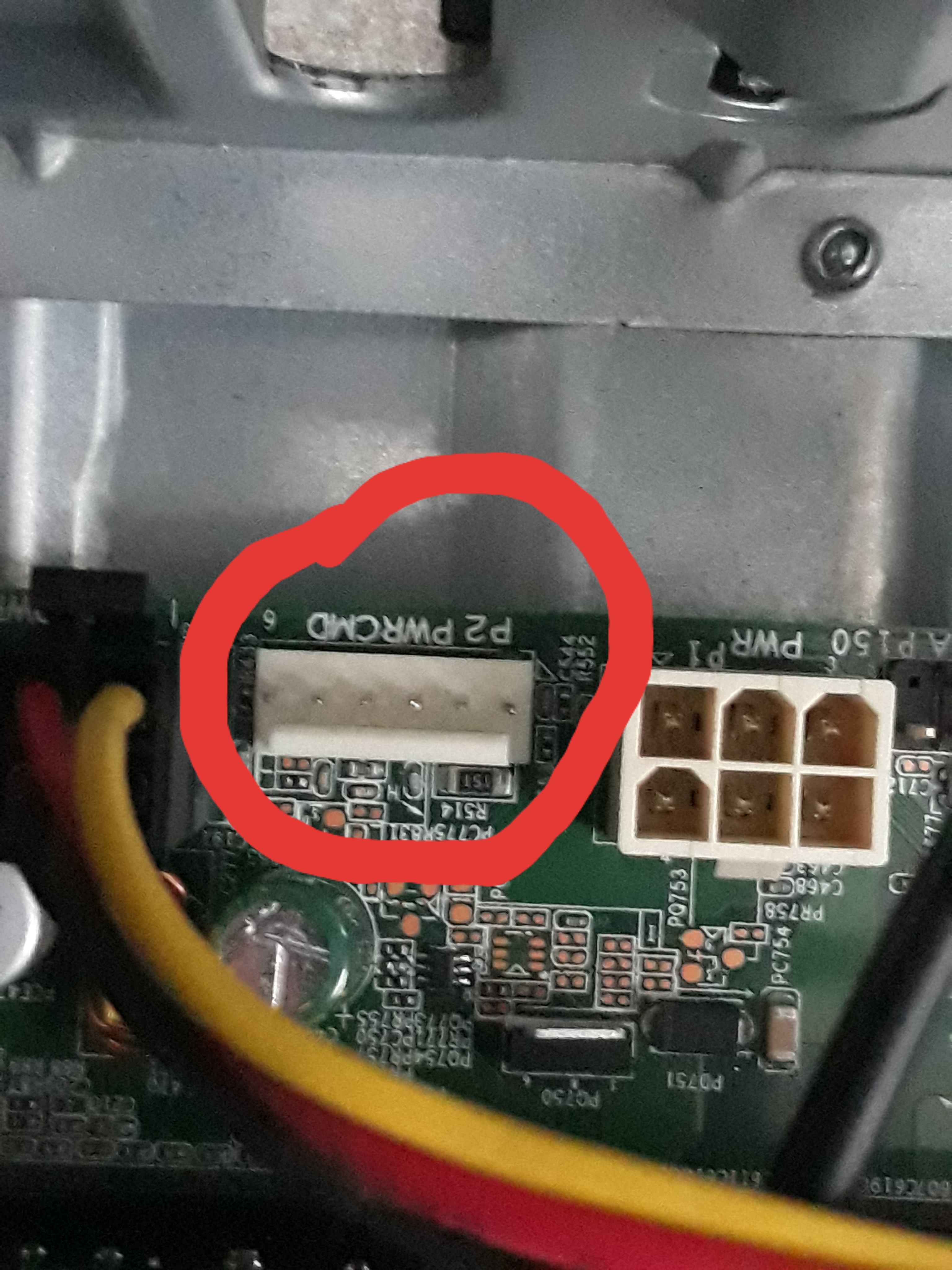

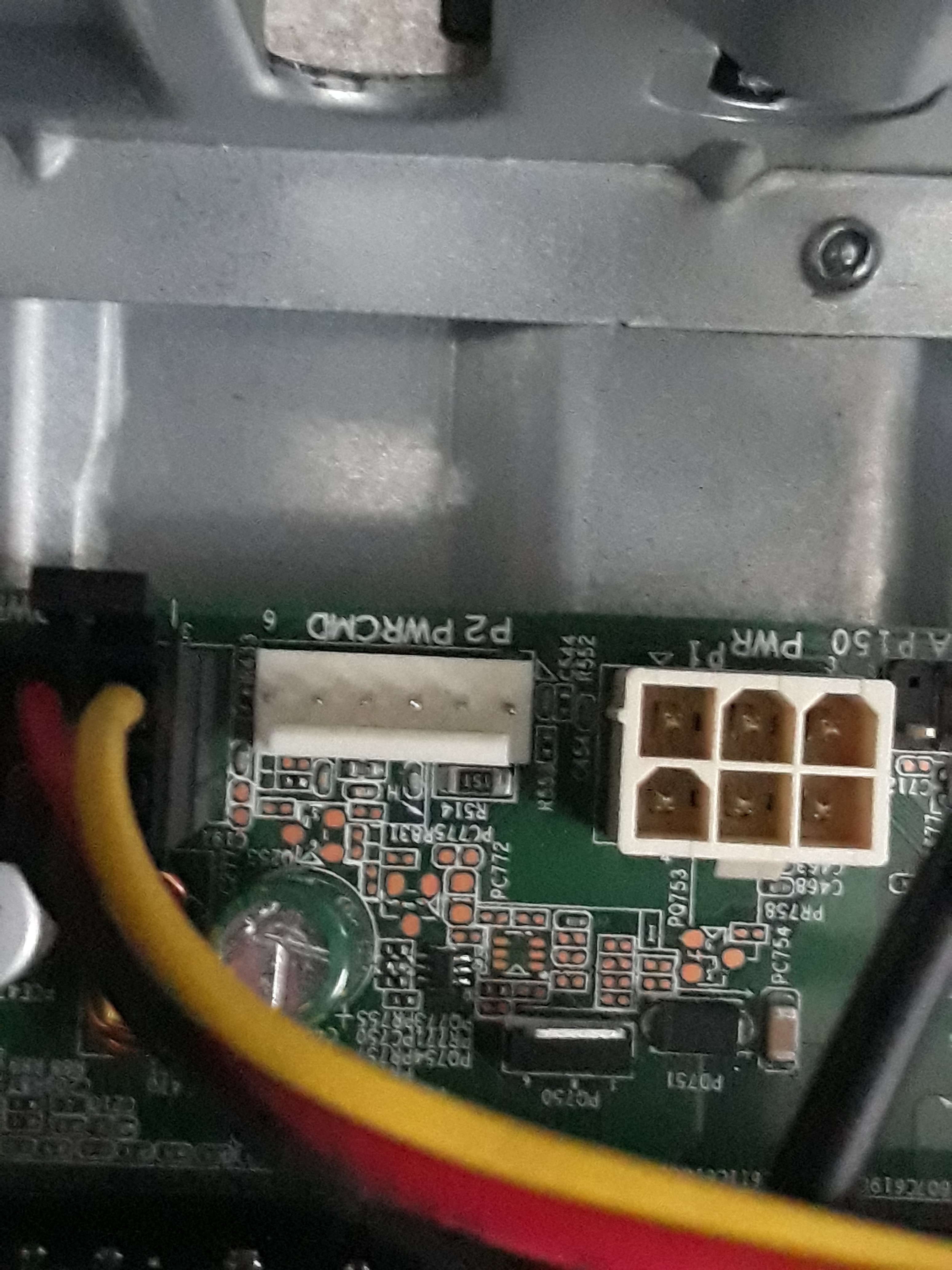

Hier schon mal ein Bild des anschlusses der Graka und der vom Mainboard. Nachher schicke ich weitere
Das sind die 3 Anschlüsse an denen die Kabel vom alten Netzteil angeschlosse waren

Bild 1 ist halt ein standardisierter 6pin PCIe Strom Anschluss. Die Anschlüsse auf diesem Board sind halt kein Standard, sondern HP eigene Kreationen.
