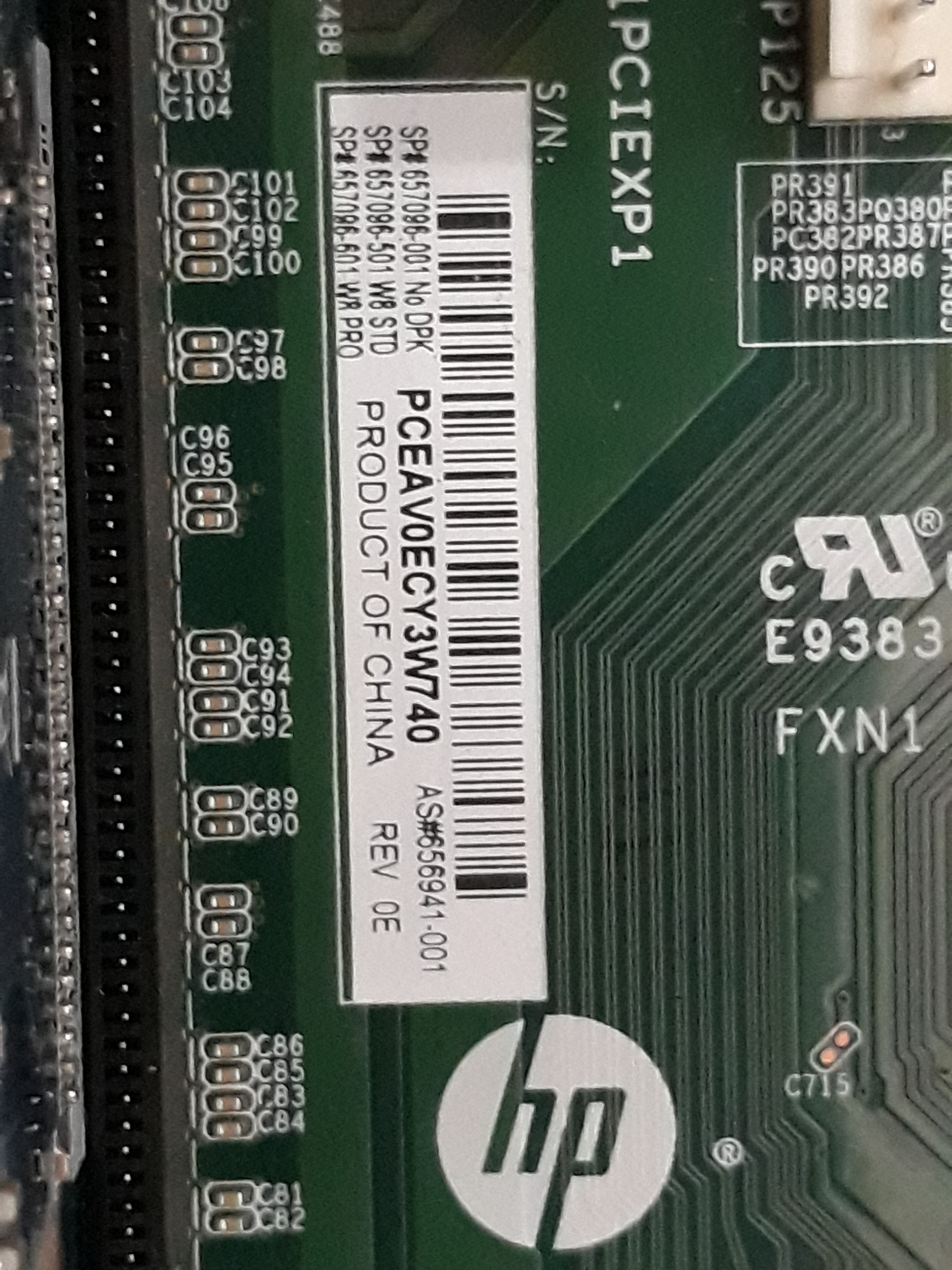

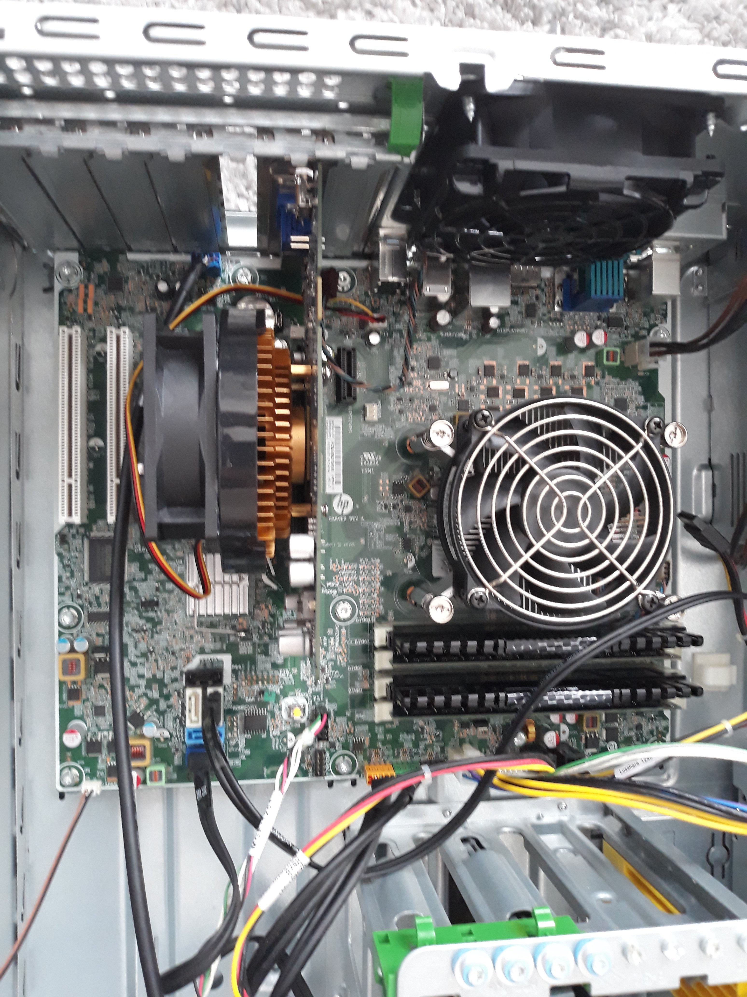

In der Mitte des Boards ist ein Sticker. Diese wäre relevant, da steht die Bezeichnung des Boards drauf
Und was bringt dir das?
Ist doch bekannt, dass es ein HP fertig PC für den Sockel 1155 ist.
Kennst du denn alle HP Fertigrechner mit Sockel 1155 und weisst aus dem Effeff ob diese neue GPUs schlucken, welches Format die Cases haben und wie's da in Sachen Upgrades aussieht?
Sieht nach einem ATX Board aus. Du kannst also sowohl ATX als auch mATX verbauen mit den Chipsätzen H77, H75 und Z77. (SandyBridge geht auch, würde ich aber lassen).
Da die Boards relativ teuer sind und das ganze so langsam ad absurdum führt, würde ich einen Adapter für das Netzteil kaufen, damit es mit dem HP Board läuft. Kostet nicht die Welt.
@Captain Mumpitz man sieht auf den Bildern, das es ein ATX Board ist.
Da der TE ja schon die Grafikkarte und ein neues Netzteil hat, wird er sicherlich auch geguckt, haben, das die ins Gehäuse passen.
Das OEM Boards allgemein sich beschissen aufrüsten lassen, sollte zumindest bei den Leuten die sich etwas besser auskennen mit PCs so weit bekannt sein.
Ob das Board überhaupt die Grafikkarte unterstützt, kann man eh nur testen.
Mit der Board Bezeichnung weist du auch nicht, ob das Board die Grafikkarte unterstützt.
Am Ende wird es eh ein anderes gebrauchtes Boards werden, damit es funktioniert.
Ein "24Pin To 6Pin Mainboard Server Power Supply Cable Adapter Line For HP Elite" sollte eigentlich passen und dein Problem loesen. Kostet um die 6 Euro. Habe ich bei meinem Rechner (HP z420) auch gemacht. Funktioniert ohne Probleme und ist billiger als ein neues Mainboard. Falls du ein neues Board kaufst, wirst du auch ein neues Gehaeuse haben wollen, da HP machnmal auch bei den Frontanschluessen eigene Wege geht und irgendwie nichts passt.
Jein. Es besteht immer die Chance, dass jemand anderes bereits das selbe vor hatte und man irgendwo in den Weiten des Inderwebs einen Thread mit dem selben Thema findet.
Vor wenigen Wochen kam die selbe Frage mit einem Medion Rechner auf. Die Suche nach der Bezeichnung des Mainboards förderte dann zu Tage, dass im offiziellen Medion Forum bereits darüber diskutiert wurde und das Board keine aktuelleren GPUs schluckt.
Darum ist das gar nicht mal so irrelevant.
Wüsste man ob das Board die GPU akzeptiert, könnte man das neue NT per Adapter betreiben. Ansonsten wär auf jeden Fall ein neues Board fällig.

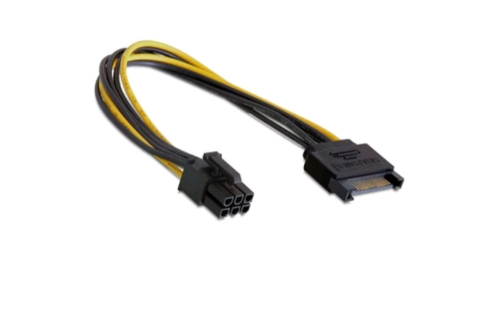

Was ist denn mit dem Kabel? Unser IT Mann von der Arbeit sagt den 6 Pin an die Graka und den anderen an sata anschluss und er sagte das alte Netzteil müsste ausreichen
Gott im Himmel, halte bloß Abstand von diesem "IT Mann". Und zwar so ungefähr 5 Büros weit..
Von der "Wattzahl" her könnte es reichen, allerdings wohl weniger von dem wie das Netzteil wahrscheinlich aufgeteilt ist.
Und lass die Finger von diesen Adaptern. Alle 10!

Also, es gibt 2 Varianten:
Variante1:
Du kaufst dir den 24Pin auf 6Pin HP Adapter und kannst damit das Board weiter benutzen. Wichtig: Du MUSST schauen, ob du für das Mainboard ein BIOS Update bekommst, weil die 1000er Karten oder höher sonst sehr oft nicht funktionieren. Die Updates sind teils zwar von 2013-2015, also vor Marktstart der 1000er Karten, aber bringen oft den gewünschten Effekt. Dann hoffen, dass es geht. Wenn ja wunderbar.
Variante 2:
Gebrauchtes Board. Dort musst du auch ein BIOS Update machen. Es kann sein, dass das Frontpanel, also primär der Powerswitch, von dir zurecht geschnippelt werden muss, damit du 2 kleine Pfostensteckerchen hast, die du auf den Frontpanelanschluss des neuen Boards machst. Kostet mehr als der kleine Adapter. Hier ist die Wahrscheinlichkeit aber höher, dass die Karte erkannt wird.
Den Sata auf 6 Pin solltest du nicht verwenden!
Ich tendiere stark zur Variante 1, falls sich ein BIOS Update finden lässt.

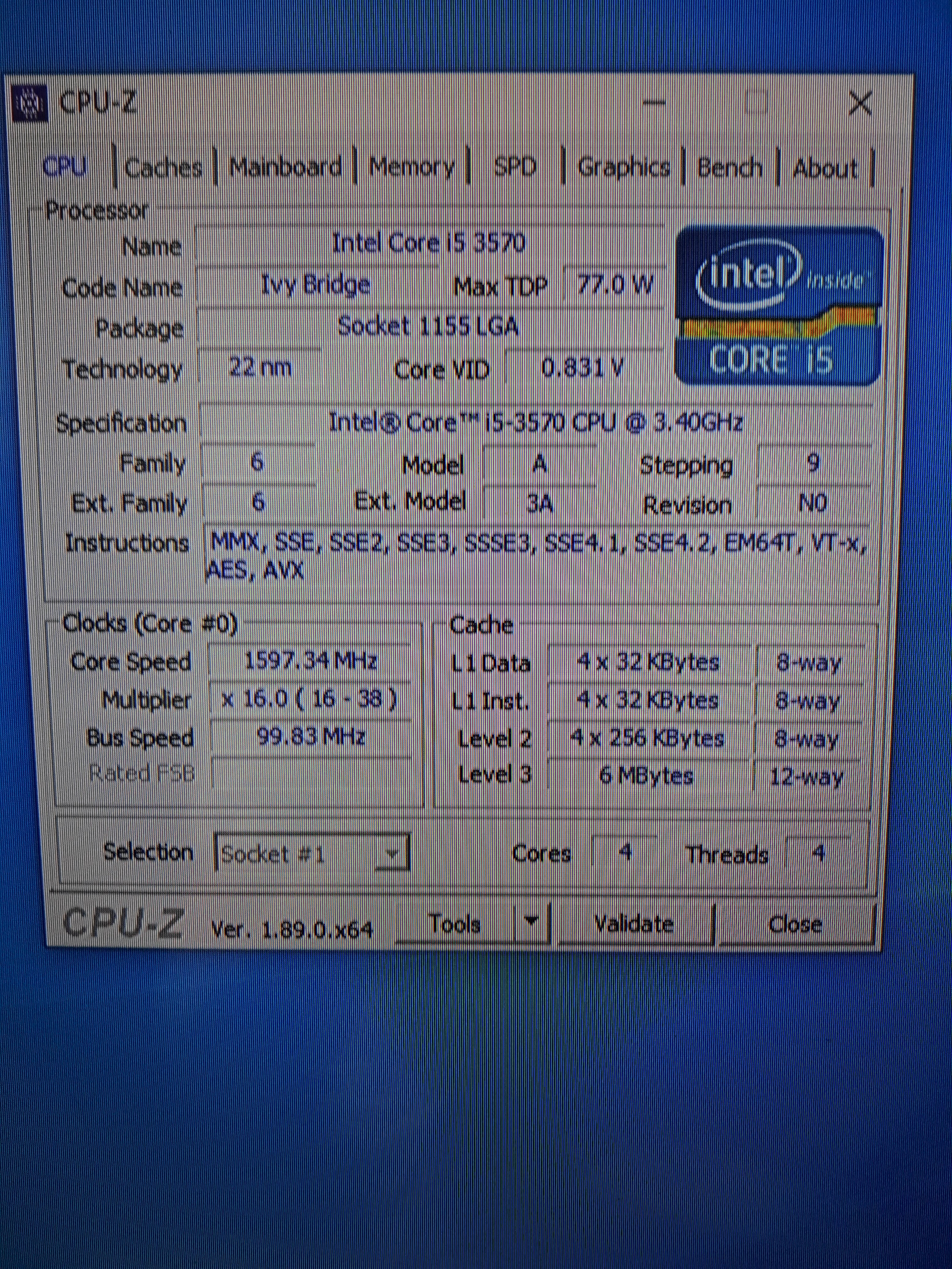

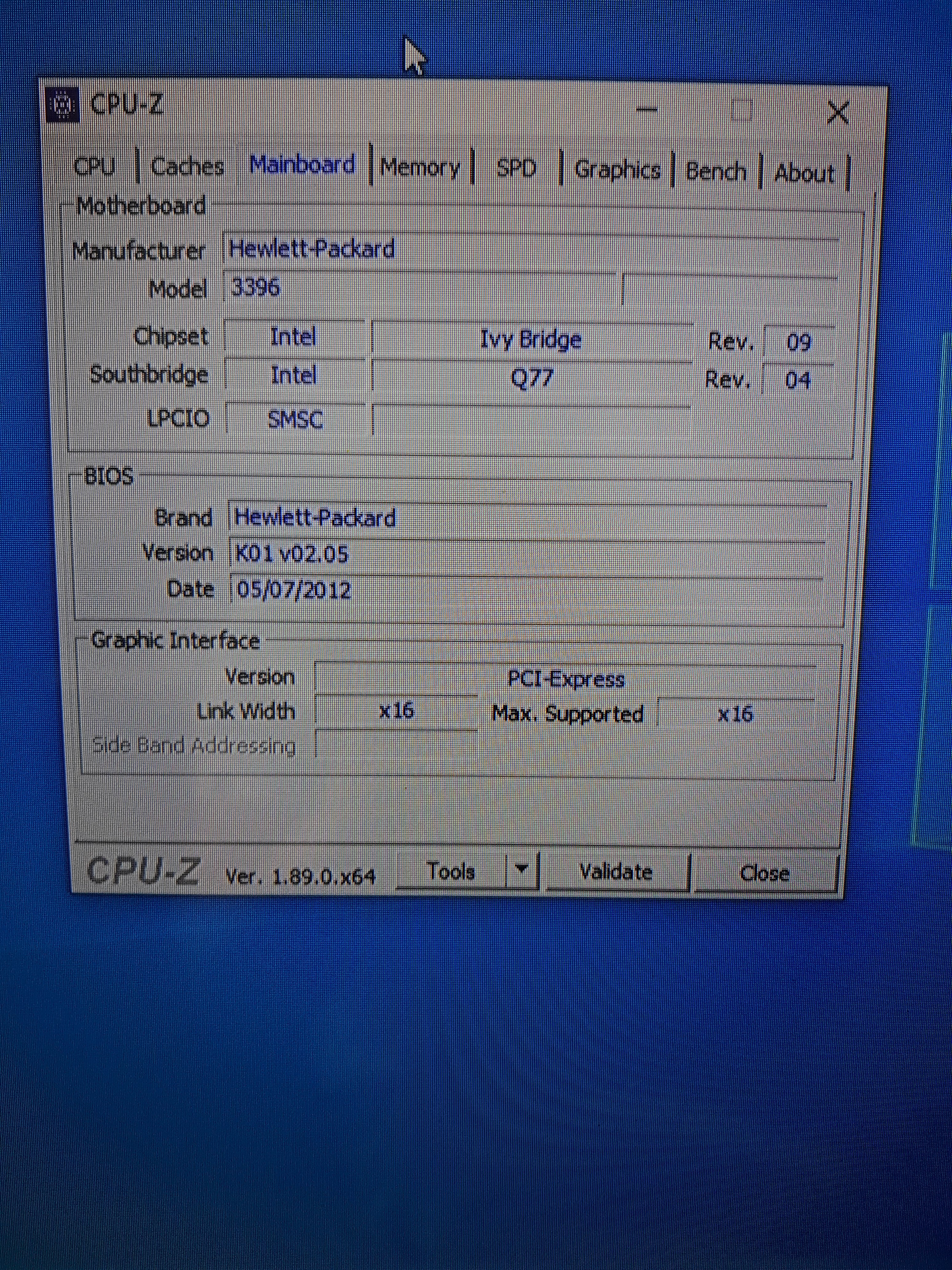

Fahr mal bitte ins Windows hoch, lade dir "CPU-Z" und machst davon einen Screenshot.
Sieht dann so aus:
WICHTIG ist, dass der Reiter "Mainboard" ausgewählt ist.

Adapter fuer das Netzteil besorgen und es sollte funktionieren. Allerdings waere ein neues Board wirklich zu ueberlegen. Bei mir musste ich noch die Luefter tauschen (da sehr laut) und da verwendet HP oftmals auch eigene Stecker bzw. wenn ein Luefter nicht angeschlossen ist, gibt es eine Fehlermeldung im POST. Unterm Strich waere ich mit einem neuen Board guenstiger gewesen.
So bitte

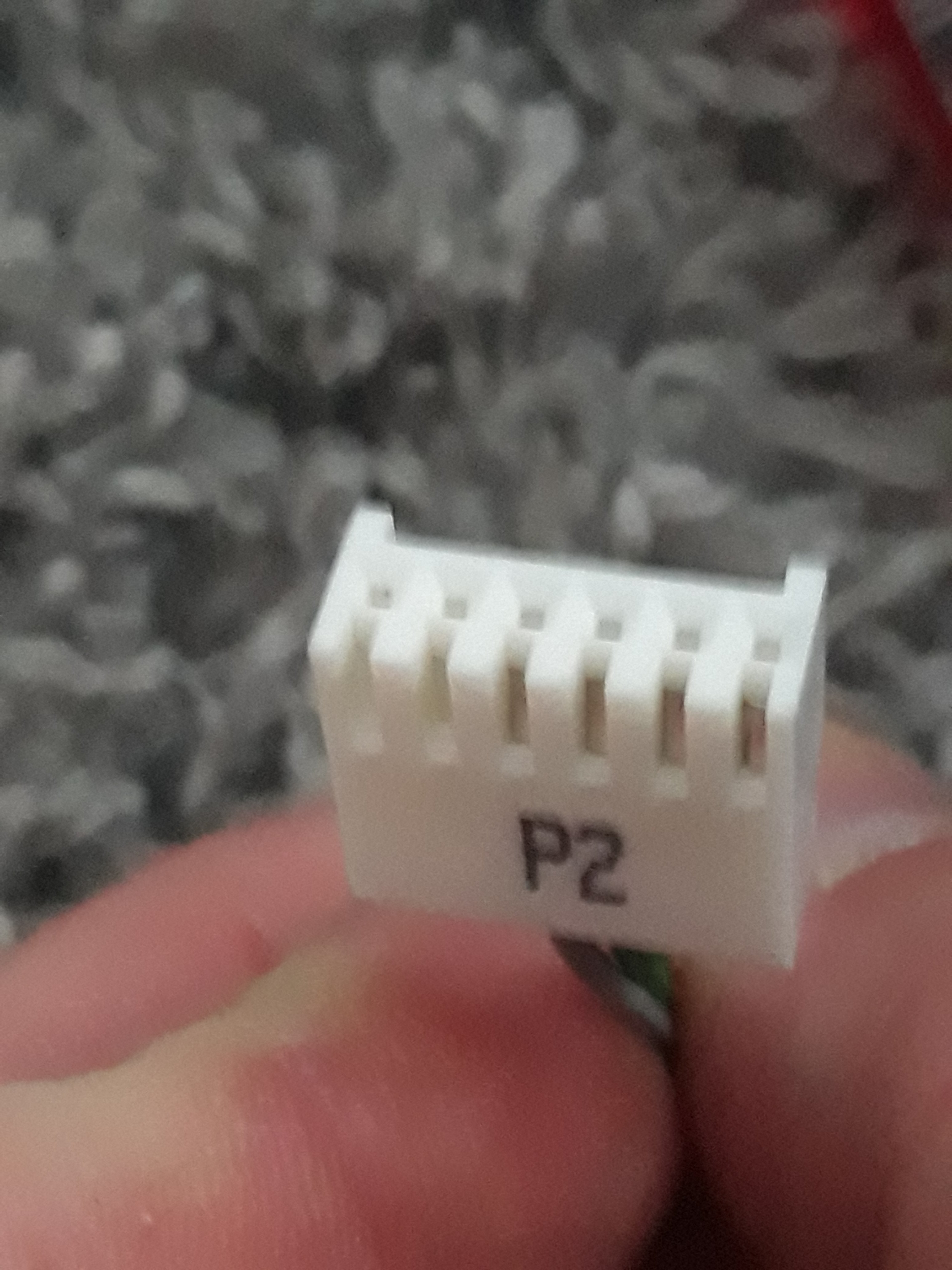

War eben im Compuzer Fachgeschäft. Adapter gibt es nicht für das alte Netzteil und für das neue gibt es keinen Adapter der an diesen schmalen P2 6 pin stecker (Bild) passt.
Mir wurde geraten ein gebrauchtes Mainboard bei Ebay zu kaufen da sie selber keine 1155 da haben und das die im schnitt um die 100 bis 120 Euro liegen. Hab gerade bei Ebay geschaut und da sind Asus Mainboards 1155 für 40 Euro, wundert mich jetzt das die so günstig sind.
