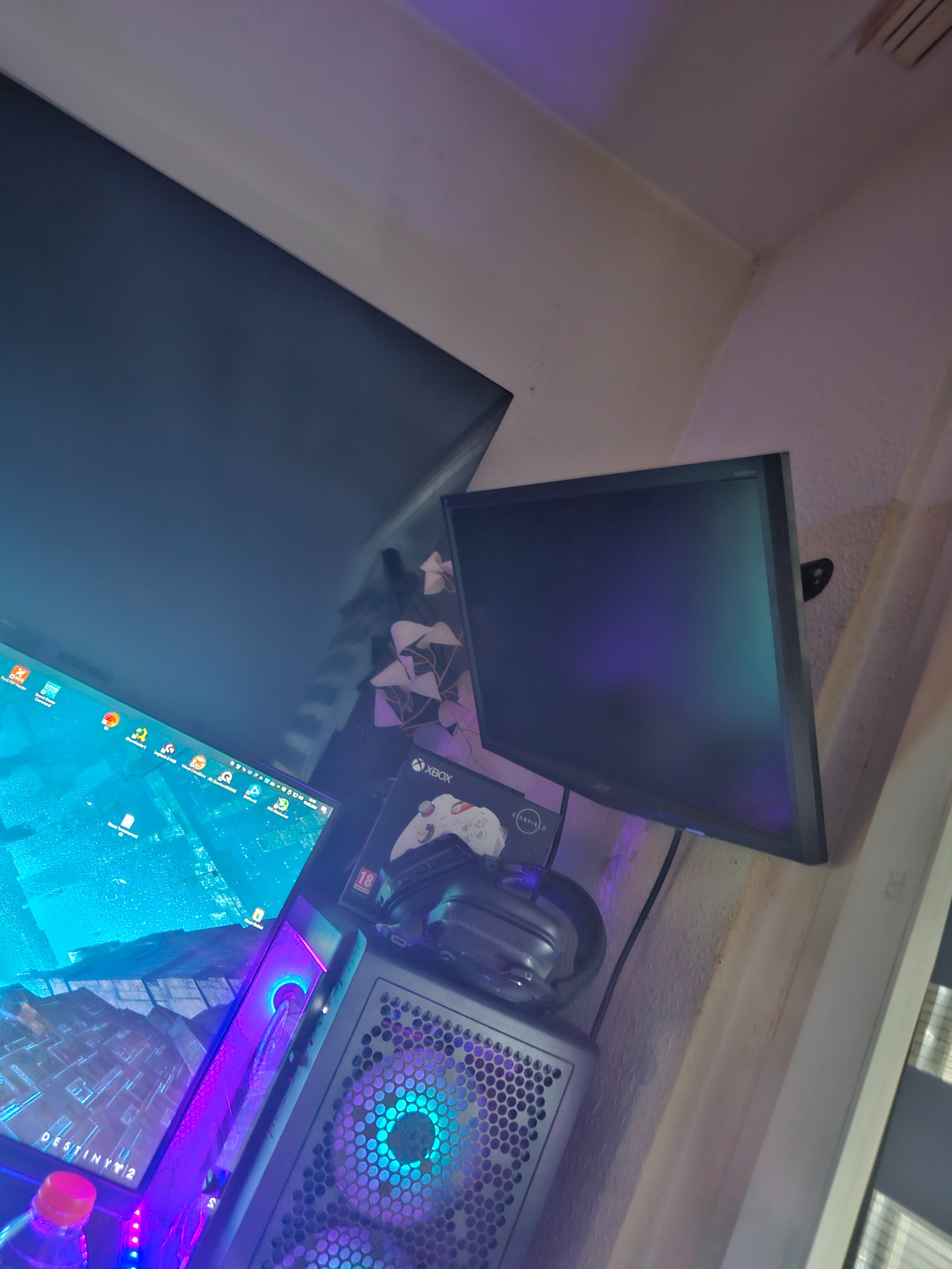

Hier en Bild

Sind die andern Monitore im Bild an anderen PCs angeschlossen?
