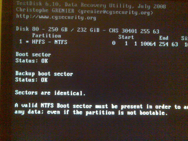

Ich weiß nicht, ob die Partition weg war und du nur die Partition wiederhergestellt wurde.
Ist der Bootsektor in Ordnung?
Bestätige mal in Testdisk durch, bis du das Menü Analyse siehst.
Bestätige aber nicht bei Analyse sondern bei Advanced!
Bestätige bei Boot und teile mal mit, was da steht?
Beide Sektoren OK und ob identisch (identical).
Teile es mit.
Viele Grüße
Fiona

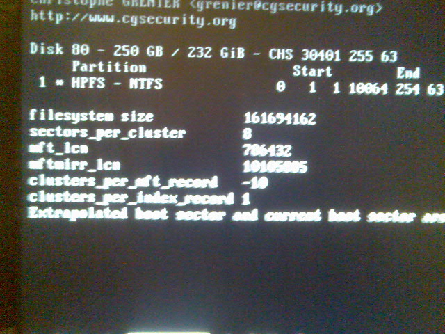

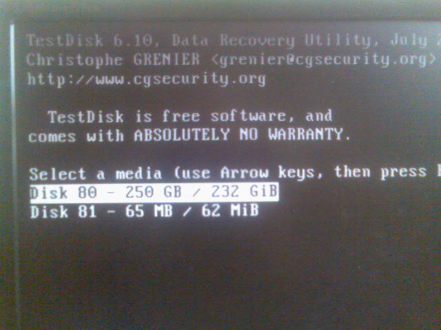

Guten Morgen! Da sin die bilder.Leider nur in Handyquali, anders geht i.A.nich!
Boot sector status ok Backup boot sector auch ok. beide identisch also identical!
ach ja noch zur info falls die benötigt wird is ne 250GB platte SATA
Gruß
Andy
Ich sehe gegenwärtig keinen Fehler.

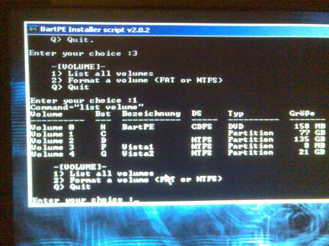

Hi habe mir knoppix und barts pe erstellt...
wie geh ich jetzt damit um?
unter bart sehe ich die platte ,kann aber nicht gelesen werden da Fehler beim einlagern der Speicherseite als Fehlermeldung kommt
hmmmmm ??

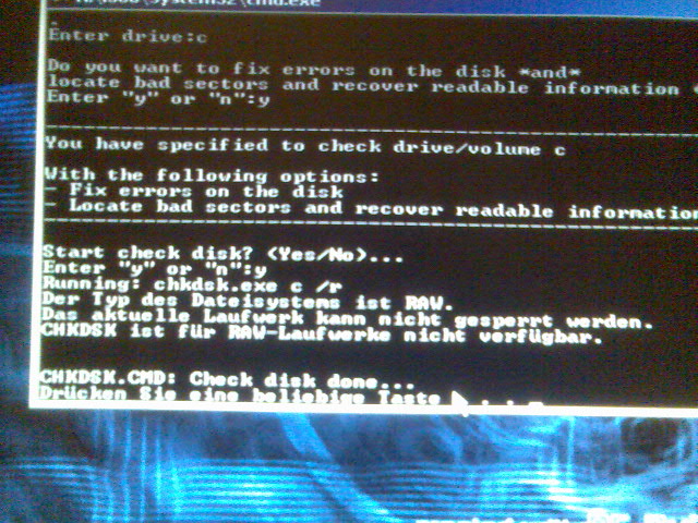

hier mal nen Bild von Barts checkdisk:
Platte wieder nur raw!!
noch nen bild dazu... list der platte unter c kein Dateisystem....

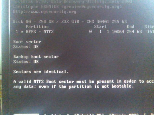

Wird in Testdisk die Partition richtig angezeigt?
Setze mir ein Bild.
Hier solltest du deine beschädigte Partition auswählen.
Bestätige bei Boot und setze mir ein Bild.
Gehe auf Rebuild BS, lasse es laufen und setze mir auch ein Bild.
Hinterher zeigt Testdisk dir das Ergebnis an.
Wenn Testdisk zu lange sucht (mehr als einige Minuten, teile es mit.
Hinterher solltest du das Menü List sehen.
Gehe mal da drauf und teile mit, ob deine Daten oder wieder eine Meldung angezeigt wird.
Gehe dort erstmal nicht auf das Menü Write, um keine Änderungen vorzunehmen.
Viele Grüße
Fiona

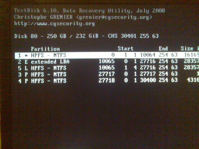

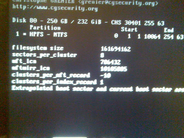

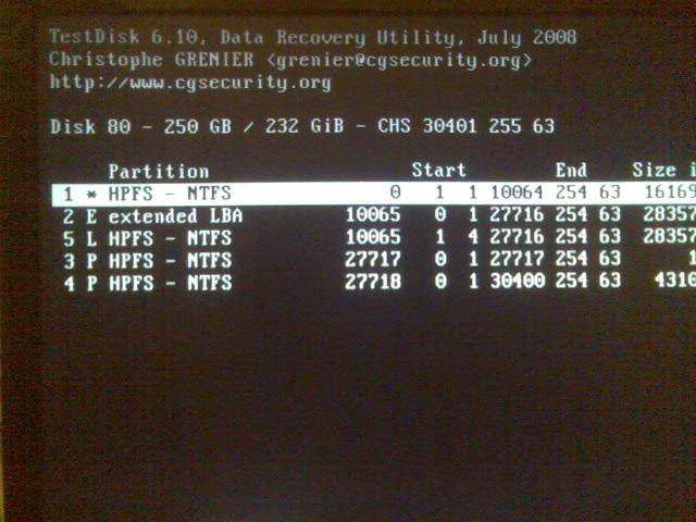

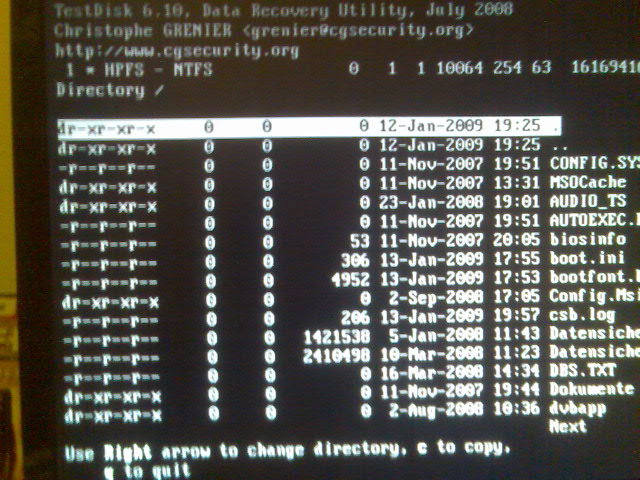

Hallo Fiona...im anhang mal die gewünschten Pics:
rebuild bs war nur ein Tastendruck,da hat nix lange gelaufen! Wie du siehst werden die Dateien angezeigt!
LG
Andi
Teile mal mit, ob nach Rebuild BS extrapolated and boot sector are identical oder are not identical angezeigt wird.
Fehlt leider auf dein Screen.
Viele Grüße
Fiona
Da chkdsk nicht läuft und soweit auch keine Fehlermeldung in Testdisk angezeigt wird, solltest du wichtige Daten von deiner Windows-Partition kopieren.
Zum Beispiel Eigene Dateien, evtl. email-Profile von Thunderbird oder Firefox etc.?
Gehe dann mal in Testdisk auf das Menü Advanced, markiere deine Partition und bestätige bei Boot.
Gehe dann auf Repair MFT und teile mal mit, was da steht.
Kann hilfreich sein, wenn chkdsk nicht funktioniert.
