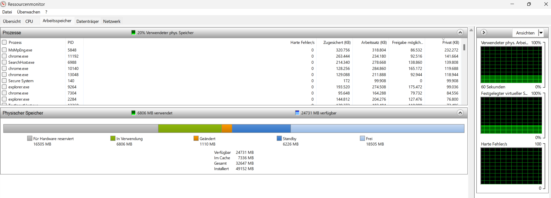

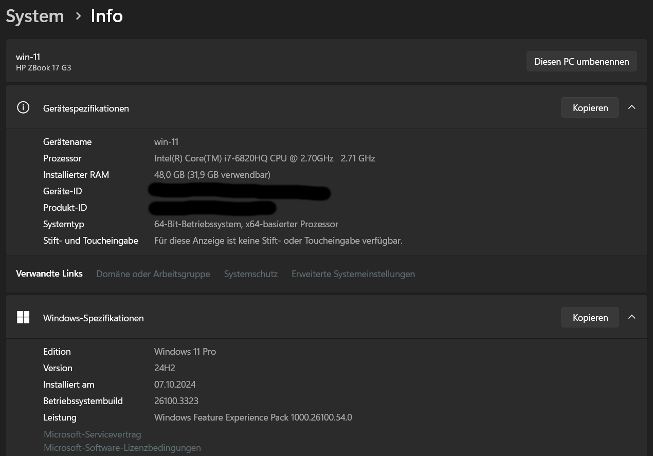

Oh, ich hab den Screen nicht gesehen.
Zur Zeit sind sie nutzlos. Der Riegel ist defekt, wird vom Bios nicht richtig eingerichtet, der Lappi kann nicht mit mehr als 32GB RAM umgehen, oder Du hast in MSCONFIG rumgespielt (und es sofort vergessen).
- Dez. 2018
- 4.952

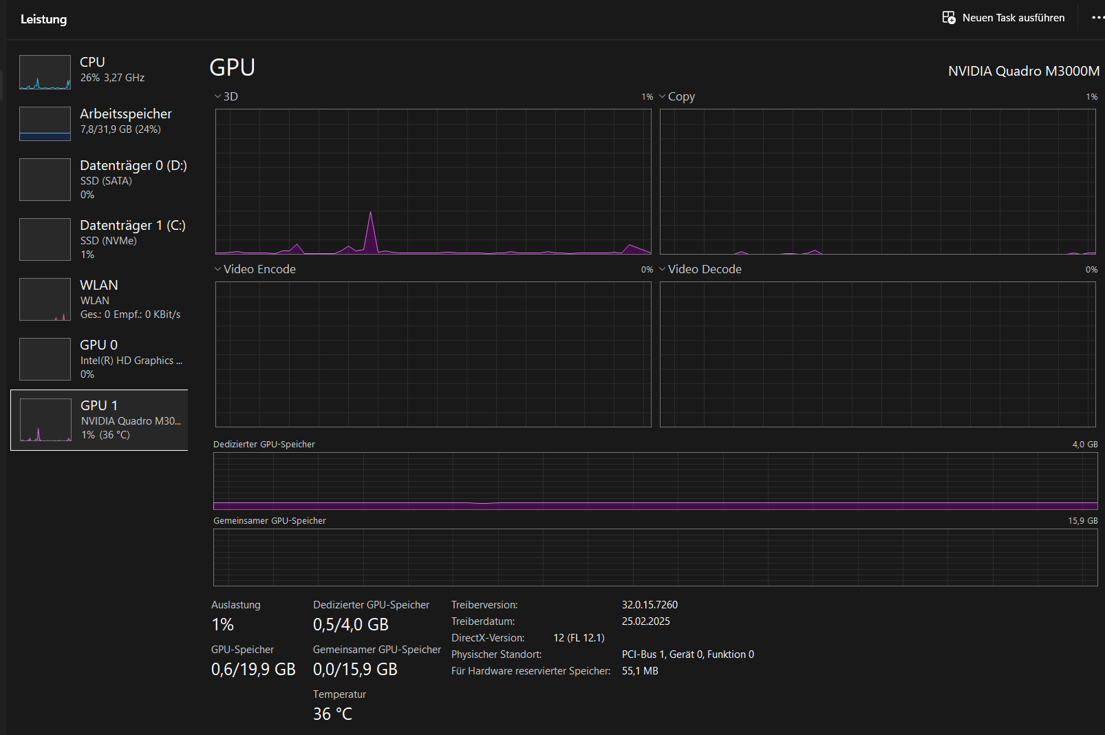

Sind ev 16GB der iGPU zugewiesen?

Im Taskmgr bei der Intel GPU schauen wie viel Speicher dort bei GPU Speicher steht. Bei mir passen die 690MB zu den Wert aus dem Taskmgr.

Laut Intel kann die CPU mit 64GB in 2 Slots umgehen. Vllt muss man noch ein BIOS Update machen. Der TE sollte mal seinen genauen Laptop posten.

Es ist ein HP ZBook 17 G3
https://www.notebookcheck.com/Test-HP-ZBook-17-G3-Workstation.165792.0.html
https://support.hp.com/de-de/drivers/hp-zbook-17-g3-mobile-workstation/8693765
RAM
32 GB, DDR4-2133, Dual-Channel, 2/4 Slots belegt, maximal 64 GB

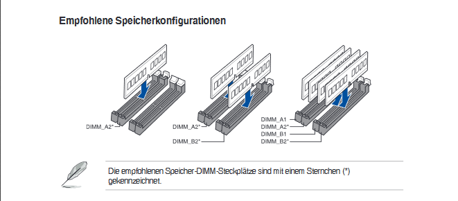

Wenn es 4 RAM Slots hat, dann sind die evtl falsch bestückt für Dual Channel.
Bei 2 Module: Slot A2 + B2
Aktuellstes Bios ist v01.62 von Mai 2024
RAM

du hast die nVIDIA GPU gepostet die hat ja eingenen RAM.

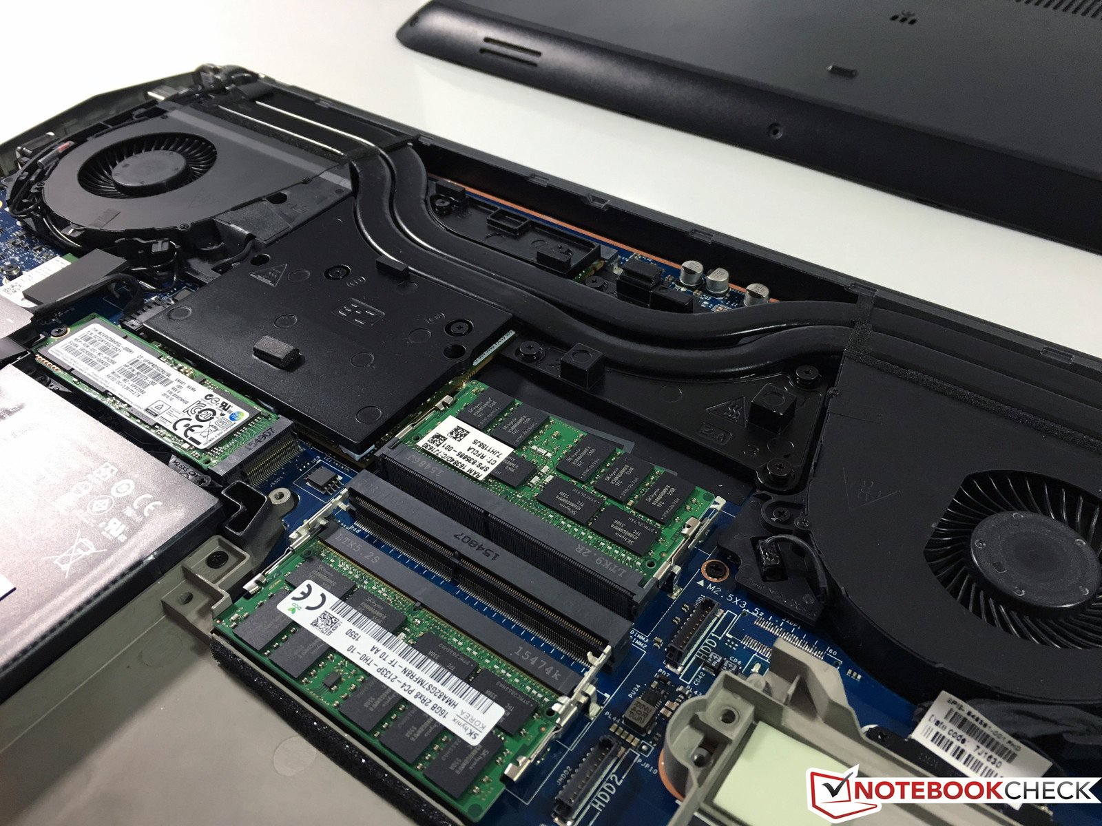

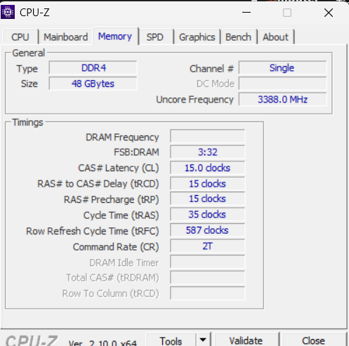

Es ist empfehlenswert möglichst 2 identische Module zu verwenden, erstrecht bei der Kapazität der einzelnen Module. Bei unterschiedlicher Kapazität sind dann bei Dual Channel nur 32 GB im DC mode (2x 16GB), der Rest im SC oder Flex mode. Ist nicht tragisch, aber nicht optimal was Performace betrifft. Wenn max Kapazität erwünscht ist, dann kann man es aber übergangsweise so lassen.

Aber nur 4GB, der Rest kommt wohl vom RAM?!IDontWantAName schrieb:du hast die nVIDIA GPU gepostet die hat ja eingenen RAM.

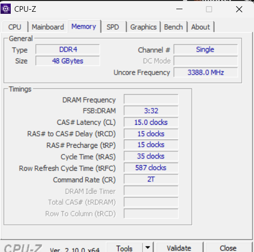

Das sind verschieden große Module, da ist nix mit DualChannel.Vincy schrieb:Wenn es 4 RAM Slots hat, dann sind die evtl falsch bestückt für Dual Channel.
Also eher das 32GB Modul raus und noch ein 16er rein. Oder von mir aus umgekehrt, aber wenn man das RAM eh nicht braucht ist das nicht kosteneffizient.

"Gemeinsamer GPU-Speicher 15,9 GB" <- There's your issueSchernot schrieb:ok ?
BIOS ist aktuell
