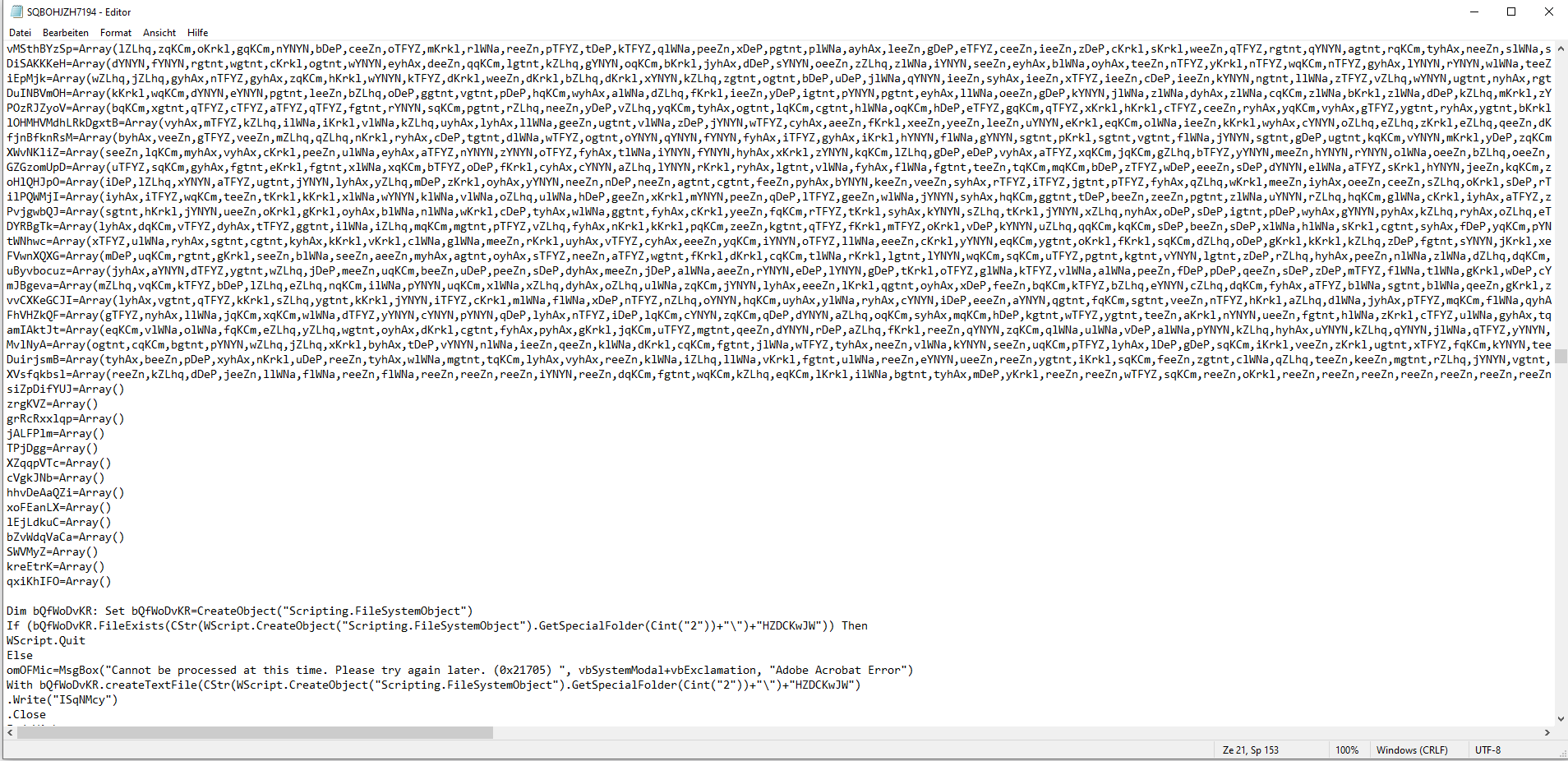

ich habe eine Spam-Mail mit einem vbs-Script als Anhang bekommen und dieses in einer VM mal angeschaut. Da stehen am Anfang aber nur irgendwelche Buchstaben getrennt von Kommas drin.
Kann mir jemand sagen was das machen soll ? :D Habs mal ausgeführt, es passiert nichts.

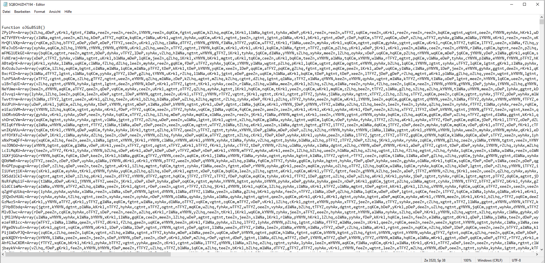

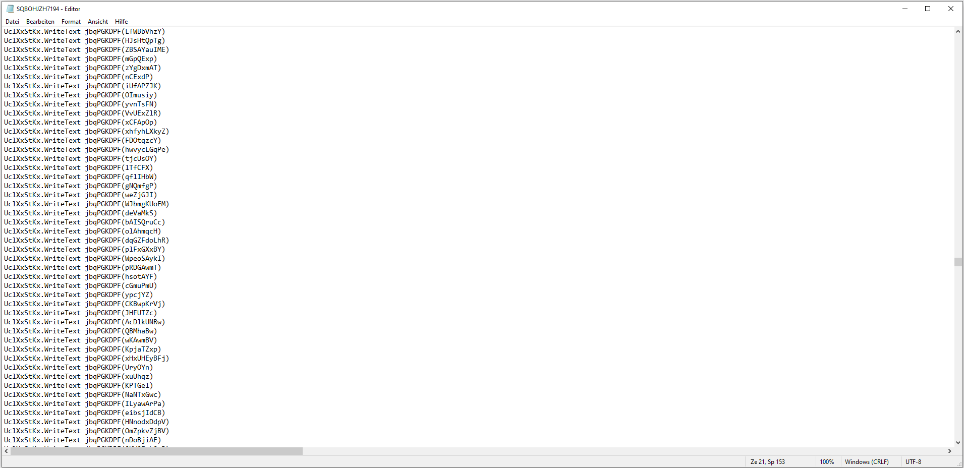

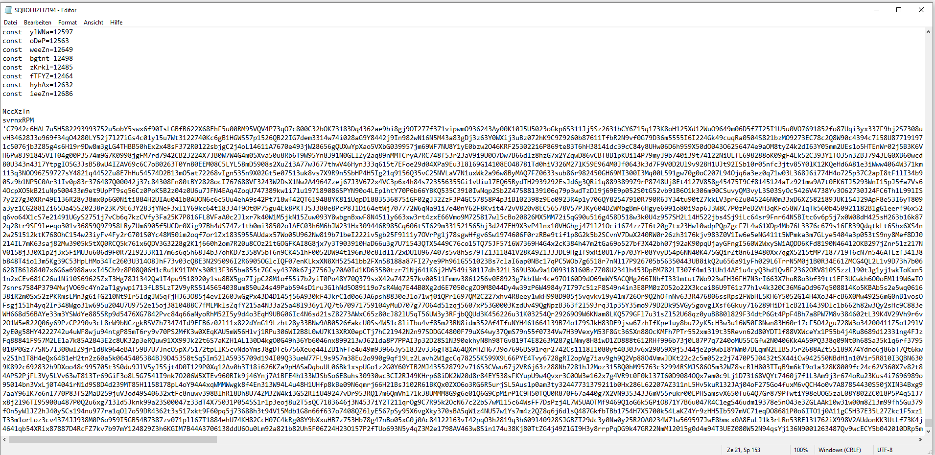

Wie du siehst, ist das Script obfuscated, also unleserlich gemacht. Ohne eingehende Analyse kann man nicht sagen, was genau das Script tut, erst recht nicht mit nur ein paar Screenshots vom Quelltext.

Da ist nichts obfuscated. Das ist einfach VBscript mit lustigen Bezeichnern und ohne unnötiges prettyprinting.
Ein bißchen sieht man schon: Es wird der Special Folder "2" angefragt. Da kann man selbst gucken mit Wscript, welcher das ist. Wenn ich das richtig sehe wird dort geprüft, ob eine bestimmte Datei dort existiert (sonst gibts interessanterweise eine Fehlermeldung). Wenn das mit dem Acrobat nicht nur zur Irreführung dient, KÖNNTE es was mit dem Aufbrechen von Schutzmechanismen dessen zu tun haben... muß aber natürlich nicht.
Screenshots helfen überhaupt nichts. Wenn, dann den Quellcode hier in Codetags, wobei ich nicht sicher bin wie gut das wäre, da es leider auch bei CB genug Vollpfosten gibt, die alles erstmal unqualifiziert in eine Datei kopieren und ausführen, egal was das ist --- und dann ist das Geschrei groß.
