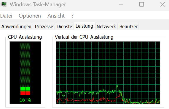

ich beobachte schon seit jahrzehnten wie auch soeben dies: ich lasse mein eingeschaltetes notebook (ohne bildschirmschoner oder ähnlichen mumpitz, aber auch ohne webseiten mit gedöns, videos etc, nur mit laufendem firefox) für einige minuten alleine, komme zurück und höre sofort seinen lüfter laufen, der in normalem betrieb - ohne video + co - unhörbar ist bzw. nur durch seine akustik schon erkennen läßt, daß mir MS ein update verpasst. was tut mein notebook also, wenn es in einer solchen situation nicht updated und auch nicht nach updates sucht und die prozessornutzung im moment einer mausbewegung wieder auf normal geht? typische situation siehe bild - vor und nach mausbewegung:
Blend doch einfach die Prozesse ein (sortiert nach CPU-Last), anstatt dem Leistungstab im Task-Manager.
Dann siehst du es live, was es tut.
Reaktionen: ergibt Sinn, Aduasen, cfreak84 und 2 andere
heißt M.W. meines wissens? das sieht nur nach xp aus, ist aber 11 ;-)
Wo bin ich hier schrieb:
Blend doch einfach die Prozesse ein (sortiert nach CPU-Last), anstatt dem Leistungstab im Task-Manager. Dann siehst du es live, was es tut.
das kann ich aber nicht abknipsen, weil es dann schon wieder vorbei ist ;-)
komprimieren, antiviren, indexieren - das macht sinn - wieder was gelernt, danke! CB ist prima!
Wenn du nur den Taskmanager im Idle auf hast siehst du Hauptsächlich die Last, die der Taskmanager selbst auf dem System erzeugt. Du musst schon die Last der Prozesse selbst loggen lassen und dann den Logger aus dieser Übersicht herausrechnen.
Edit: Was dann da im Hintergrund laufen kann sind die Treiber für USB (USB1/2 ist ja auf Polling basiert), Netzwerkzeug und all so ein Kleinvieh, was immer mal wieder die CPU bemüht.
Reaktionen: aragorn92

Da hat sich grundlegend nicht viel geändert. Antivirus und Indexing würde ich eher ausschließen, denn die nehmen eigentlich keine Rücksicht darauf, ob Nutzeraktionen stattfinden oder nicht. Aber wie gesagt, m.W. werden da Logs komprimiert und ggf. wird auch anderweitig aufgeräumt. Kenne das Verhalten auch.

Bei uns ist der Eset (AV) so eingestellt, dass er im Sperrzustand die Datenträger des Gerätes durchsucht..
Bei Inaktivität: Updates, Aktualisierung vom Suchindex, Virenscan, Komprimierung - also Aufgaben, die im Betrieb bei Nutzung halt stören würden.
Zumindest bei Antivirus stimmt das nicht. Die Echtzeitüberwachung läuft immer mit voller Leistung (geht auch schlecht anders), aber der Festplattenscan im Hintergrund ordnet sich beim Defender schon normalerweise allem unter. Wobei das zumindest nicht sofort pausieren sollte, wenn nur jemand die Maus schubst.
Warum habe ich dann schon mehrmals erlebt, dass im Hintergrund eine Schnellüberprüfung lief während ich den PC genutzt habe? Trübt mich meine Erinnerung da wirklich so? Naja, ich will's jetzt auch nicht beschwören. Der Scan hört auf jeden Fall nicht auf, wenn eine Nutzeraktion stattfindet. Ob dieser nur im Idle startet, ist eine andere Frage.
Genau das hab ich ja auch gesagt. Der Defender ordnet sich anderer Last normalerweise unter, aber einfach nur etwas Fenster wackeln sollte dafür nicht ausreichen. Ist also vermutlich nicht die Erklärung in diesem Fall. Zu 100% kann mans aber wie so oft bei Microsoft nicht sagen. Wir hatten da die letzten Monate genug Spaß mit dem Defender auf Servern.

Schau einfach mal in den Aufgabenplaner. Dann siehst du, was wann ausgelöst wird....aber nicht wundern, dann können gefühlt 100 Task sein ^^
