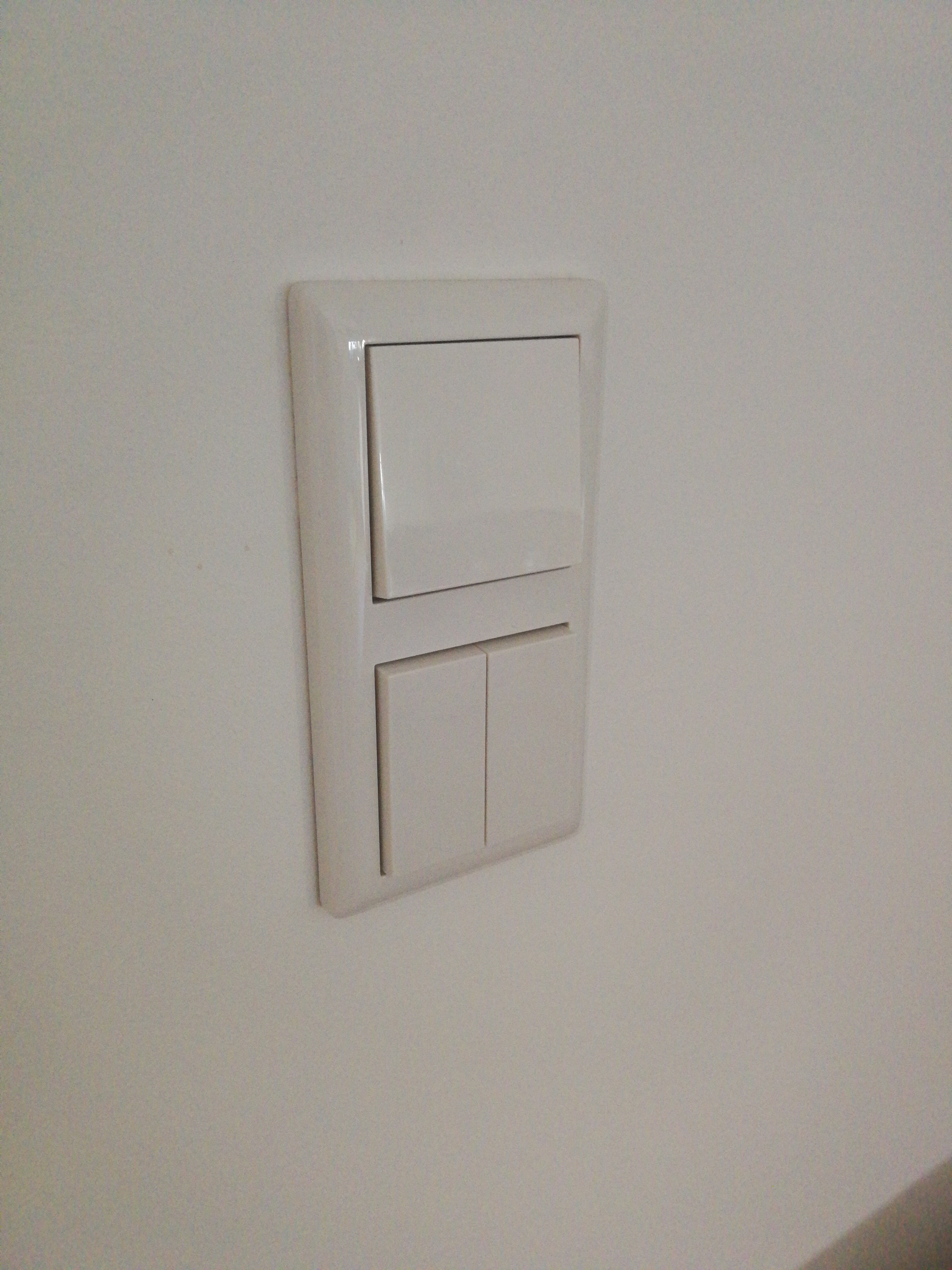

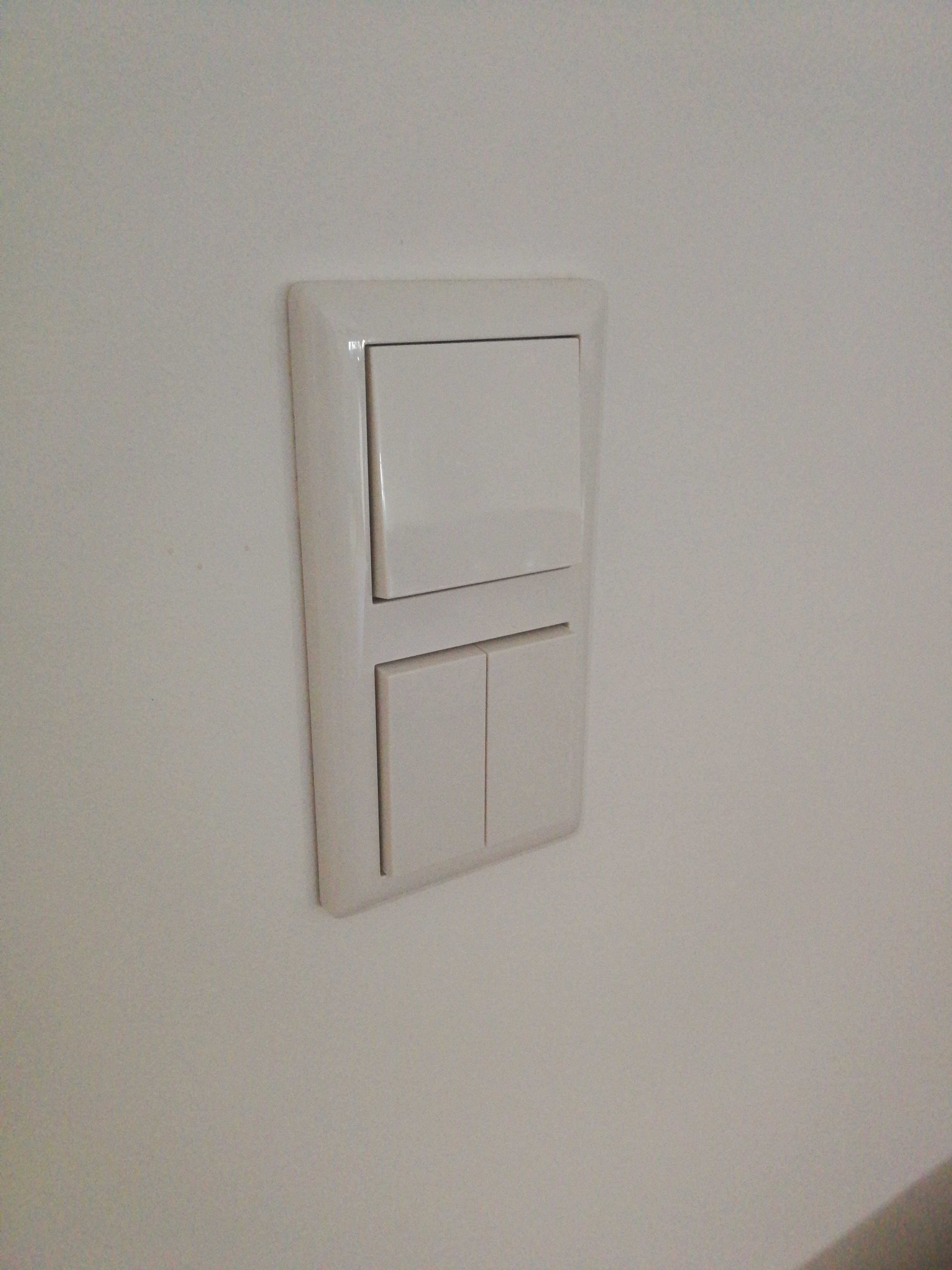

Podiceps schrieb:
Die Gira Schalter montiert man dann neben die alten Schalter und die alten lässt man wie sie sind? Oder wie funktioniert das?
Oben Standard unten smart.
Der untere ist nur mit einem Pad auf die Wand geklebt.
Shellies kannst du hinter jeden Schalter montieren und dann sowohl smart als auch old-school schalten. Bedarf aber genügend Platz hinter dem Schalter (60er UP Dose)
Das Problem ist, dass du Hue nicht mit Shelly kombinieren kannst ohne eine übergeordnete Smarthome Zentrale wie zb Home-Assistant.
Reaktionen: Engaged
Ah ok. Ein Schalter ist nur geklebt und um beide ein neuer Rahmen, oder?
Der obere Schalter ist dann quasi nur Backup und wird eigentlich nie benutzt, oder?
