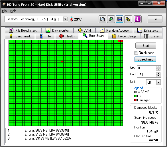

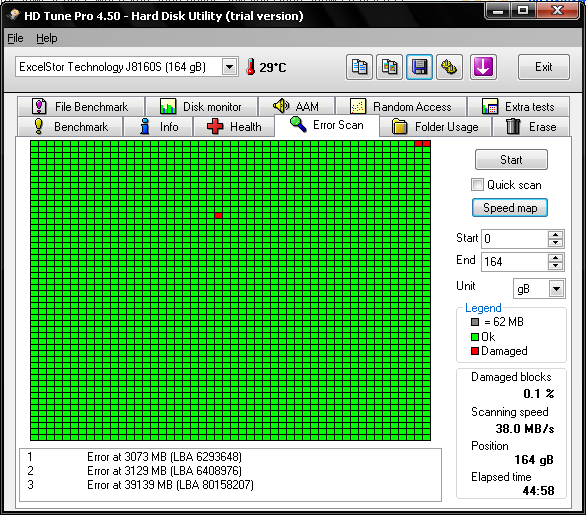

Ich habe win drüber gezogen über das alte win! Jetzt ist schon 3xwin drauf das sehe ich auf meiner fp unter Dukumente und Einstellung, ja und seid dem ruckelt es wen ich spiele!! Also alles runter und neu installieren,oder ist meine fp im arsch!! Ich habe mit HDTune pro ein erro scan gemacht und da hat der scan mir gezeigt das 2 fehler drauf sind (also rotes feld) ich weiss nicht was das heist aber bestimmt nix gutes????!!
Ja mach ich ,aber ich mach zur sicherheit noch ein scan und habe jetzt schon 3 defekte sektoren!! Liegt es daran das mein spiel laggt,oder muss ich nur festplatte formatieren!! Glaube auch nicht das es dadurch besser wird,was kann ich den machen OHNE die fp weck zu schmeissen !!?? Wie poste ich ein screenshot !!! Ach so, es ist doch eine alte fp excelstore j8160s mit 164 GB, die andere fp (samsung ist bei mein schwager drinn) Hab ich verwechselt....sry :)
So da ist der scan hoffe ist richtig wie es gemacht habe?

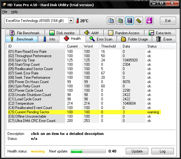

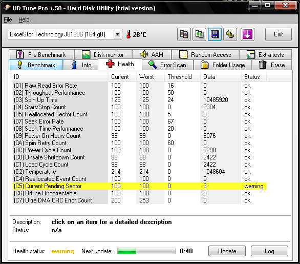

Ich wollte eigentlich nur einen Screenshot vom Reiter "Health" (links neben dem Reiter "Error Scan"). Den Scan hättest du nicht extra noch mal machen müssen.
Aber du kannst schon mal anfangen deine wichtigsten Daten zu sichern und dir eine neue Festplatte bestellen. Wenn die Festplatte defekte Sektoren hat, ist nichts mehr zu retten.
