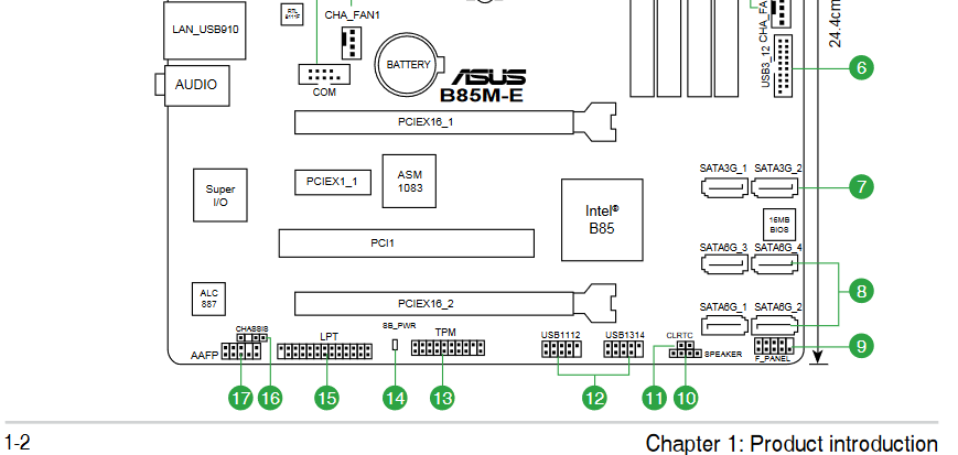

Was passiert wenn ich die CMOS Batterie rausnehme? Kann dabei mein Windows 10 irgendwie "kaputt" gehen

Nein, da passiert nichts. Nur dein BIOS wird zurückgesetzt
Danke für die Antwort weil ich bios updaten wollte und dafür braucht man advanced-mode der leider nur schwarzer Bildschirm war mit Mauszeiger das war's... Also wenn du mir da auch noch helfen kannst würde ich mich über eine Antwort freuen

... wir wissen zwar nicht weshalb Du die Batterie herausnehmen willlst, aber, wenn Du die Batterie bei laufendem PC herausnimmst (und wieder einsetzt, ist kein Problem), dann passiert ... gar nichts. Nicht einmal die im BIOS geänderten Werte gehen verloren.

Und deswegen möchtest du einen BIOS reset vornehmen? Den macht man seit Jahren mit dem Kurzschließen zweier Kontakte mittels eines Jumpers oder einem leitendem Gegenstand. Wo die sind erfährst du in deiner Anleitung.
Ich kenn mich nicht im ASUS UEFI aus, aber bist du dir sicher dass du nicht auch so ins Flashprogramm kommst?
Deinem Windows oder besser gesagt deiner Festplatte passiert bei alledem nichts, du musst maximal die richtige Bootreihenfolge bzw. den Bootloader wieder auswählen nach dem Reset.

möglicherweise ist dein bios defekt. sollte man durch ein biosupdate wieder hin bekommen. dazu müsstest im handbuch bzw auf der webseite vom hersteller nachschlagen wie du bei deinem board das bios flashen kannst.
die batterie kannst dann auch gleich tauschen, da sowieso alle daten zurückgesetzt werden. die bootreihenfolge ist meistens auf CD/USB und auf hdd/ssd (in dieser reihenfolge) gestellt. wenn nur eine ssd oder hdd verbaut ist, dann passt das. bei mehreren müsste man nur raussuchen auf welcher windows sitzt und das ist kein großer akt.

Ich würde eher mal ein BIOS Update durchführen, Mai 2018 gab's da noch ein Update für: klick mich
Wenn das auch nur im Advanced Mode möglich ist (welcher nicht geht), dann versuch's unter Windows mit dem entsprechenden Tool.

Wie kommst du darauf, du kämst in den Advanced Mode, wenn die Festplatte angeschlossen ist? Ansonsten einfach ausprobieren - Platte abklemmen, PC starten, gucken ob's geht.
Für die Festplatte und das was drauf ist spielt es keine Rolle, was du im BIOS oder mit dem Mainboard anstellst - die Daten darauf bleiben unverändert. Wenn Windows nach einem BIOS Reset nicht mehr hochfährt, liegt das an fehlerhaften Einstellungen im BIOS, die du ändern musst. Daran würde sich auch nichts ändern, wenn du die Festplatte vor dem Reset abklemmst.

Warum sollten die Bootinformationen verloren gehen ?! Die sind doch auf der Festplatte gespeichert, und werden nach Reset des Bios wieder neu eingelesen. Sonst müsste man quasi nach fast jedem Bios Update und Default Einstellungen alles neu installieren bzw. reparieren.
Das gilt natürlich nicht für Raid, das übers Bios gesteuert wird. Hier kann das passieren, aber müsste wieder reaparabel sein.
Natürlich kann man die Bios Batterie einfach rausnehmen zum Bios Reset, sollte diese aber ein paar Minuten draussen lassen. Dafür muss der Rechner einfach stromlos sein (Strom trennen) und auch entladen sein.

Luxrucks schrieb:Ok aber wie kann ich das Problem lösen mit dem schwarzen Bildschirm wenn ich auf advanced Mode gehe
Wurde schon genannt. Clear CMOS (Handbuch), Bios Batterie raus, und das Bios Update mal probieren. Eventuell löst das das Problem. Aber unbedingt vor einem Clear CMOS oder Bios Batterie ausbauen stromlos machen (Trennen).
