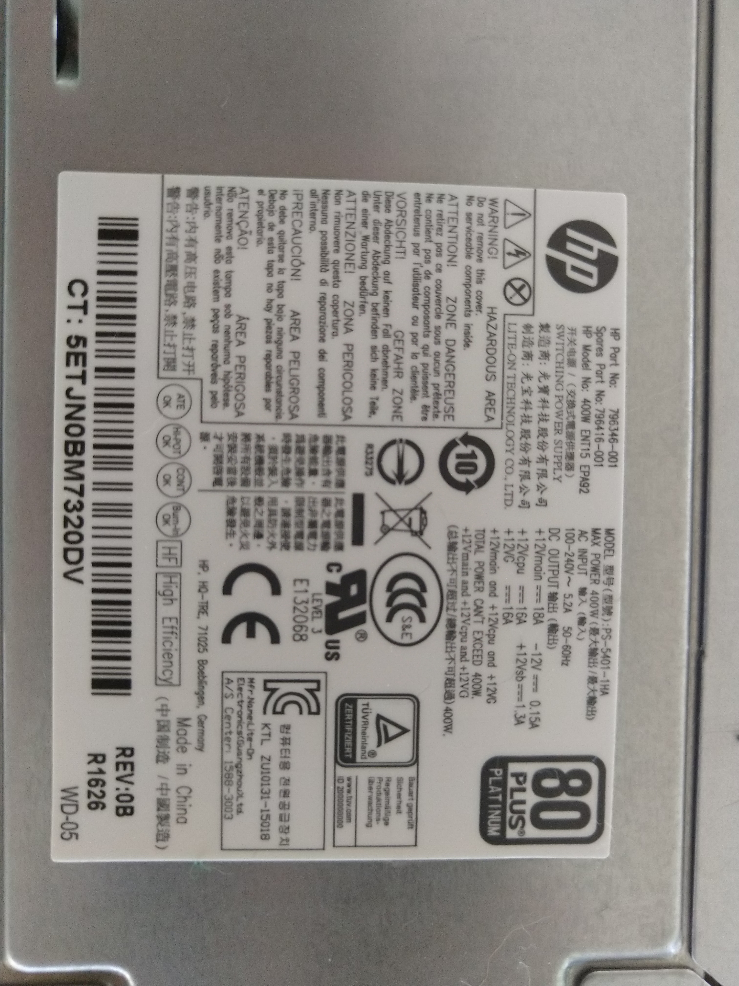

Erste Frage: Welches Netzteil hast du genau. Einmal Modellbezeichnung bitte bzw Bild :)

Fertig-PC von HP ? Da ist das Problem, in wieweit Standard-Teile passen. Hast du eine genaue Modellbezeichnung des PC. Fotos könnten auch hilfreich sein um herauszubekommen ob da ein normales Mainboard passt.Oder ob du exakt das verbaute HP-Mainboard als Ersatzteil beschaffen must. Ich befürchte, es gibt schon einen Grund ,warum das Teil nicht repariert worden ist
Ich habe vor ein anderes Gehäuse zu nehmen, das sollte glaube ich kein Problem darstellen
Kommt ganz darauf an welcher Fertig-PC das war. Wenn es z.B. ein Prodesk war hat er ein proprietäres Netzteil...
