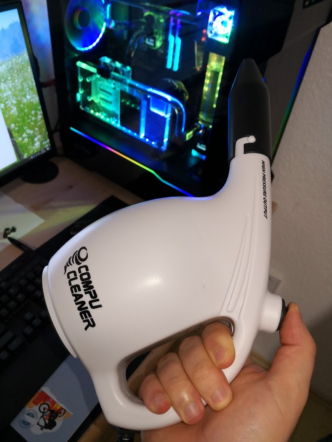

Ich dachte jetzt an eine Lösung, bei dem ich nachdem ich das System soweit wie möglich mit dem Drainport entleert habe, Luft durch die Rohre Pumpe, nämlich direkt am besten in den Eingang der Grafikkarte. Als Pumpe habe habe ich so einen Staubentlüfter, der ziemlich stark ist. Ich würde dann gefühlvoll mit einem Softtube provisorisch an den Eingang der Grafikkarte angeschlossen (da wo jetzt der Hardtube reingeht) bisschen Luft durch das System pumpen.
Hoffnung ist, das so viel Wasser wie möglich in den Tubes und den Radiatoren im AGB landet.
Hier das Gerät:
791793
Wie bescheuert ist meine Idee?
