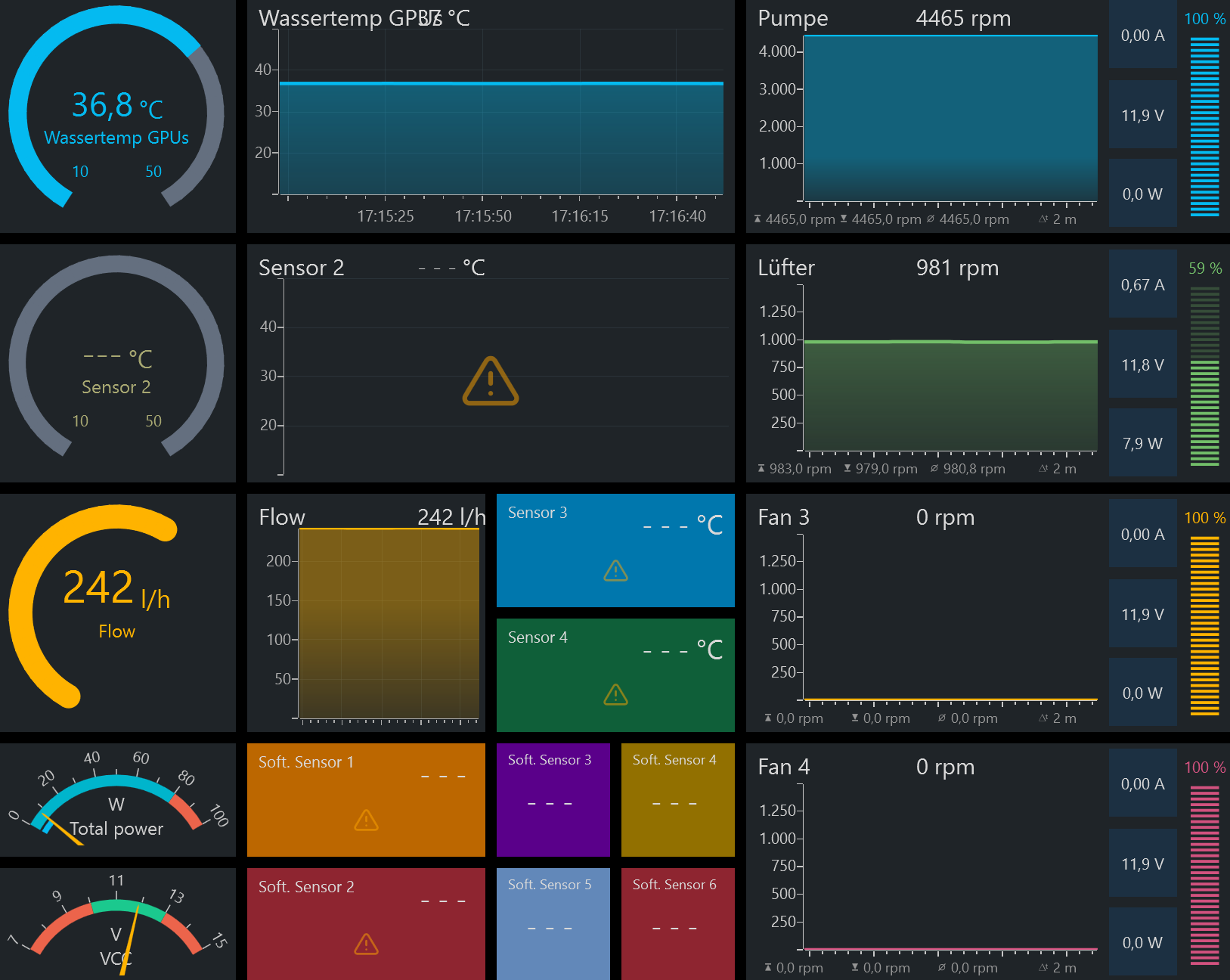

nachfolgend ein Screenshot aus der Aquasuite.
Der Temperatursensor sitzt am Ausgang der letzten GPU.

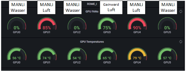

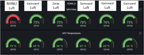

1x ZOTAC GeForce RTX 4090 Gaming Trinity OC
2x Gainward GeForce RTX 4090 Phantom GS
3x Gainward GeForce RTX 4090 Phantom
6x MANLi GeForce RTX 4090 Gallardo
Die Gainward-GPUs kühlen über Lüfter sehr gut (<75°C). Etwas besser ist noch die Zotac (<70°C). Deutlich schlechter schneiden die MANLi ab. Hier liegt, selbst bei moderater Umgebungstemperatur von 20°C, die GPU schnell bei 83°C.
Daher habe ich zunächst 3 der 6 MANLi GPUs umgerüstet und konnte damit die Core-Temperatur um ca. 20°K senken. Damit bin ich sehr zufrieden.
Die Effektivität der Luftkühlung ist bei den Custom-Designs sehr unterschiedlich. Momentan verbaut sind:Duke711 schrieb:Wenn das Wasser tatsächlich nur 35° C hätte, dann wäre die 4090 bei 450 W nicht bei 63 °C, das ist schlechter als bei einer Luftkühlung. Da ist die Karte bei 450 W und 16 °C Raumtemperatur bei ~ 60 °C und das mit einer Luftkühlung.

Wenn die Wassertemperatur bei 37° liegt und die GPU's 63° erreichen, ist das ein Delta von 26.
Das ist soweit ganz normal. Ich habe bei meiner 6900XT ein Delta von ca. 20, da gehen aber halt nur 330 Watt drüber und nicht 450 Watt. Soweit passt das also.
Das stimmt so halt nicht. Wir reden hier von einem geschlossenem und vollständig gefüllten System. Die Flüssigkeit wird anteilig anhand der jeweiligen Widerstände der Wege verteilt werden. Da die Kühler gleich sind, wird auch überall ca. gleich viel durchfließen.brooker schrieb:Das Kühlmedium nimmt immer den Weg des geringsten Widerstandes - "rote Linie".

Auf dem Bild von oben muss das Wasser von der oberen in die untere Leitung. Dafür hat es drei Wege, jeweils durch die Grafikkartenkühler. Die Wege sind gleich lang, die Kühler von gleicher Bauart.
Dementsprechend geht auch überall gleich viel Wasser durch.
Wenn da insgesamt 10% Unterschied in den Wegen sind, wäre das schon viel - und selbst dann würde das nur bedeuten, dass da dann halt 10% weniger Wasser durch geht. Solange überall über 50-60 Liter pro Stunde durch gehen, passt das.
hbaerbel schrieb:Die Gainward-GPUs kühlen über Lüfter sehr gut (<75°C). Etwas besser ist noch die Zotac (<70°C). Deutlich schlechter schneiden die MANLi ab. Hier liegt, selbst bei moderater Umgebungstemperatur von 20°C, die GPU schnell bei 83°C.
70 °C bei der Zotac ist bei 20 °C Raumtemperatur deutlich schlechter als bei den getesteten Zotac. Aufgrund der 5 kW Abwärme im Raum werden sich die Grafikkarten gegenseitig aufgewärmte Luft ansaugen und im Raum wird ein deutlicher Temperaturunterschied vorliegen.
Bezüglich der Manli, die Aussage stimmt so nicht. Die Kühler sind bei der 4090 alle ziemlich gleich. Die Manli wird nur im Auto-Modus so warm, weil hier ein geringes Lüfter-Setup gewählt wurde. Auf voller Lüfterleistung schafft die Manli um die ~ 65 °C. Bei Dir hängt im wesentlich die unterschiedliche GPU Temperatur von der Einbaulage deiner Grafikkarten hat. Die Karte mit 82 °C GPU wird eben die heißeste Luft ansaugen.
Wenn die Karten schon bei Außentemperatuen von ~ 12 °C, bei geöffneten Fenster, ins Thermal throttling laufen, würde ich nicht zu frieden sein. Dann bin ich mal auf den Sommer gespannt. Wassertemperaturen dann eher 50 °C +

Ist auch der Fall. 26 K bei ~ 80 L/h pro Karte und 450 W kommt hin. Ich bin ja auf den Sommer bei 30 °C gespannt. Da dann 5 kW in den Raum blasen, da nützt einem auch ein Fenster nicht. Aber man wird sicher hier berichten.
Das kann ich, glaube ich, widerlegen. Die Lüftersteuerung wird zentral über nfancurve abgewickelt. Das AutoSetup ist deaktiviert. Die MANLi mit Luftkühlung performen deutlich schlechter als der Rest.Duke711 schrieb:Bezüglich der Manli, die Aussage stimmt so nicht. Die Kühler sind bei der 4090 alle ziemlich gleich. Die Manli wird nur im Auto-Modus so warm, weil hier ein geringes Lüfter-Setup gewählt wurde. Auf voller Lüfterleistung schafft die Manli um die ~ 65 °C. Bei Dir hängt im wesentlich die unterschiedliche GPU Temperatur von der Einbaulage deiner Grafikkarten hat. Die Karte mit 82 °C GPU wird eben die heißeste Luft ansaugen.
