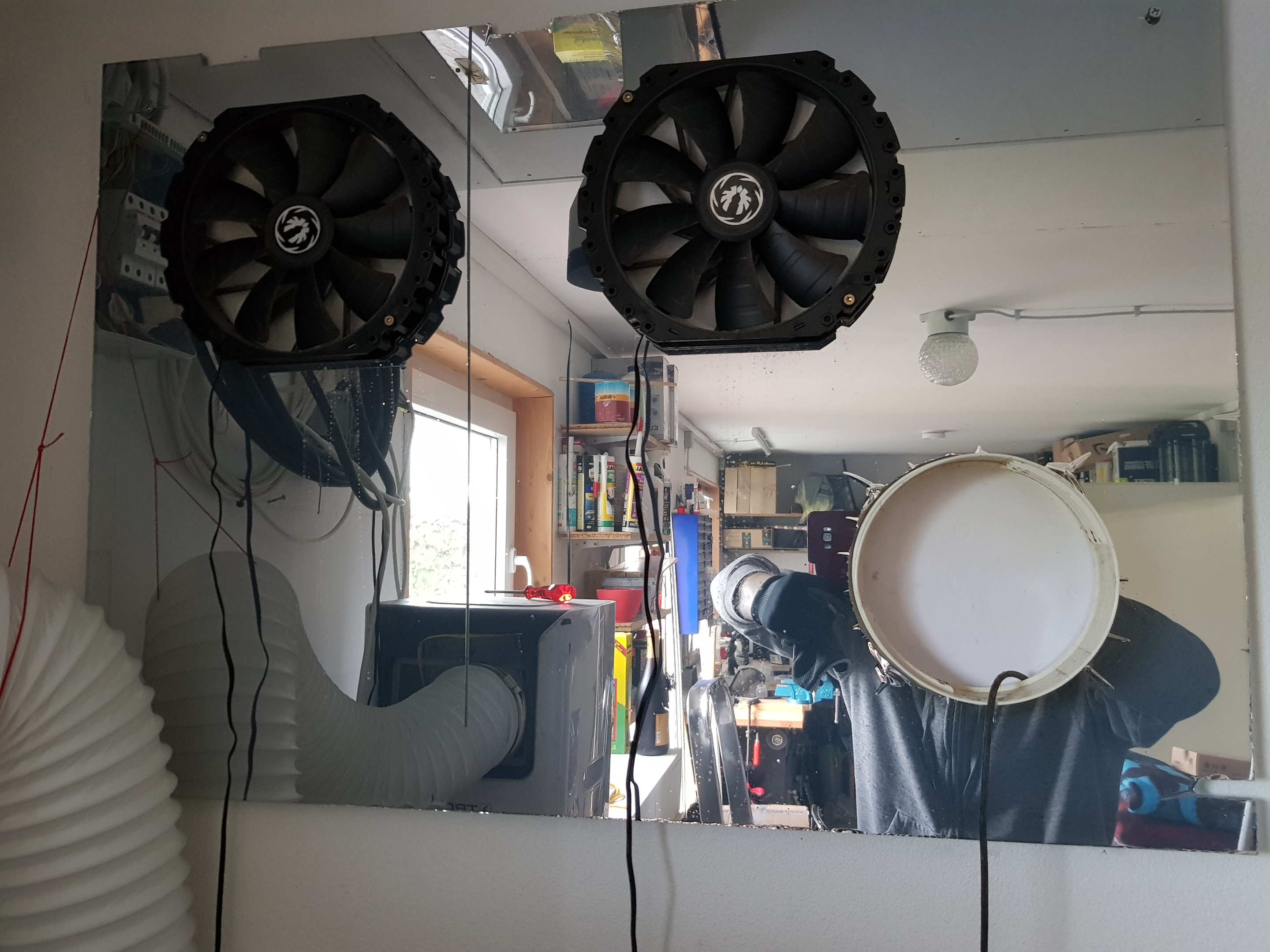

Ich kann dir morgen mal ein Bild von meiner Sommerlösung schicken, als Inspiration. Damit wird die Abluft von 4x 3090 rausgeschafft.

... hier die Sommerlösung:
... 8mm Plexiglas verspiegel mit 2x SpectrePro mit je bis 156CFM

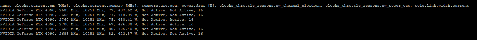

Momentan machen mir nur die Gallardo-Karten von Manli Sorgen. Obwohl ich dort auch noch keinen "thermal slowdown" sehen kann. Selbst bei 82°C nicht.
