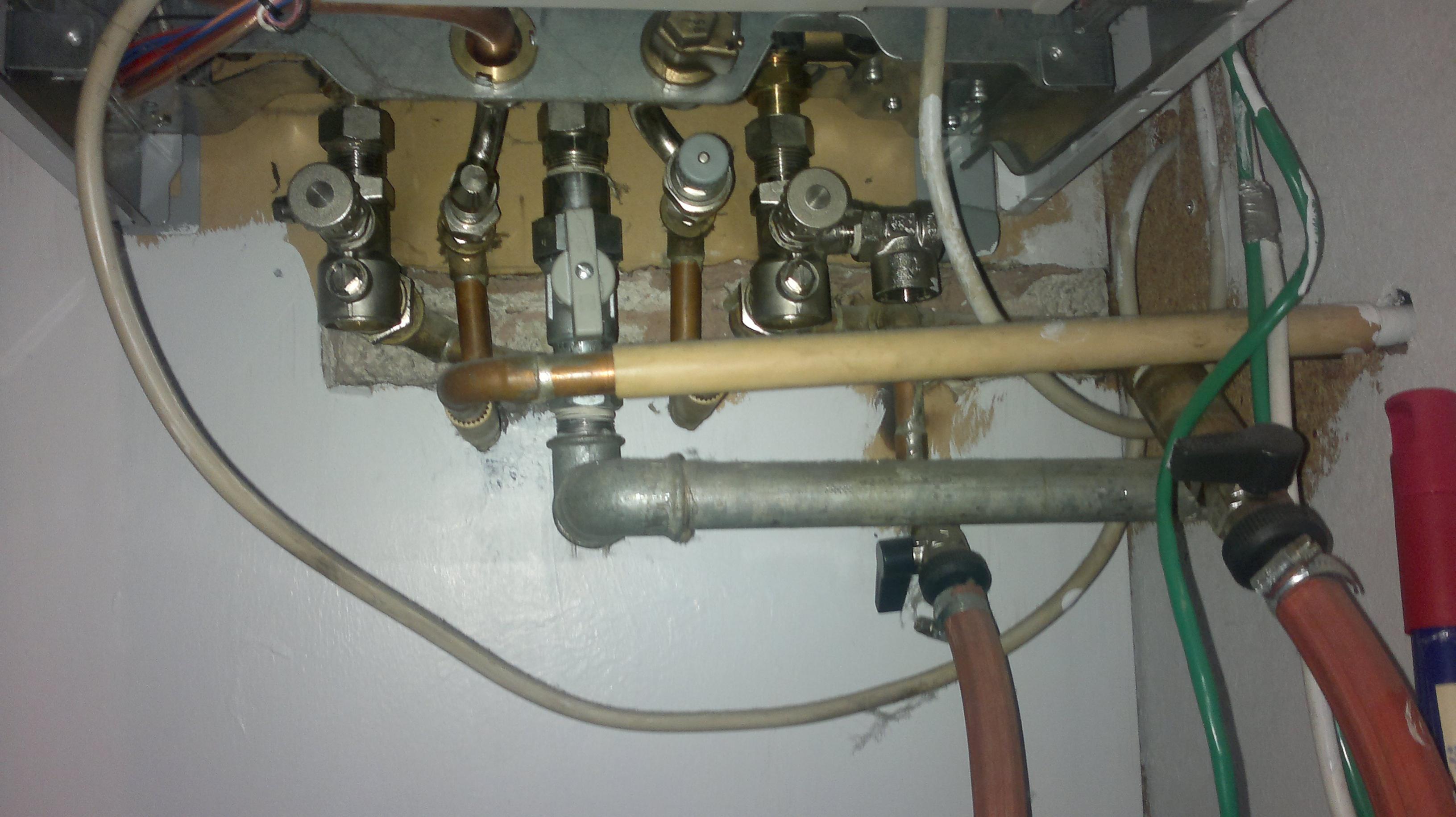

Hey,
habe wie gesagt, besagte Therme bei mir in der Wohnung.
Seit einigen Tagen Fehlermeldung F.22, da der Wasserdruck zu niedrig ist.
Ich muss laut Bedienungsanleitung
www.vaillant.de/stepone2/data/downloads/c4/48/00/Bedienungsanleitung_atmoTEC_turboTEC.pdf
muss ich folgendes machen:
Zum Befüllen der Anlage gehen Sie bitte wie folgt vor:
• Öffnen Sie alle Heizkörperventile (Thermostatventile)
der Anlage.
• Drehen Sie den Füllhahn langsam auf und füllen Sie
solange Wasser nach, bis im Display oder am Manometer
der erforderliche Anlagendruck angezeigt wird.
• Schließen Sie den Füllhahn.
• Entlüften Sie alle Heizkörper.
• Prüfen Sie anschließend im Display oder am Manometer
den Anlagendruck und füllen Sie ggf. noch mal
Wasser nach.
Doch beim zweiten Punkt, weiß ich nicht genau weiter.
Wo ist der Füllhahn?
Im Anhang ist ein Bild der Therme unterhalb.
Danke!

Ich erkenne nicht mal was Heizungskreislauf und was Warmwasser ist.

Das mittler Rohr (verzinkt) ist Gaszufuhr.
Die beiden Kupferroher je links und rechts sind für Wasser und Heizung.
Leider ist der Füllhahn für den Heizkreis nicht eindeutig zu erkennen, sollte jedoch ganz rechts sein.
Häufig ist der Schlauch zum Wasseraufüllen (noch) an der Therme befestigt. Aber auch dieses läßt sich am Foto nicht erkennen.
Überdruck 1-1,2 bar.

Am rechten Kupferrohr ist ja ein Gummischlauch angebracht. Dieser führt zu einem Kupferrohr, welches an in Wand verläuft. Dies musste also die Wasserzufuhr sein?

Ich bezweifle aber das da überhaupt ein Sachkundiger am Werk war. Das Gerät ist meiner Recherche nach ein Brennwertgerät bzw. ein einigermassen effizientes Gerät.
Die Installation auf dem Foto sieht aber gelinde gesagt unprofessionell aus.
