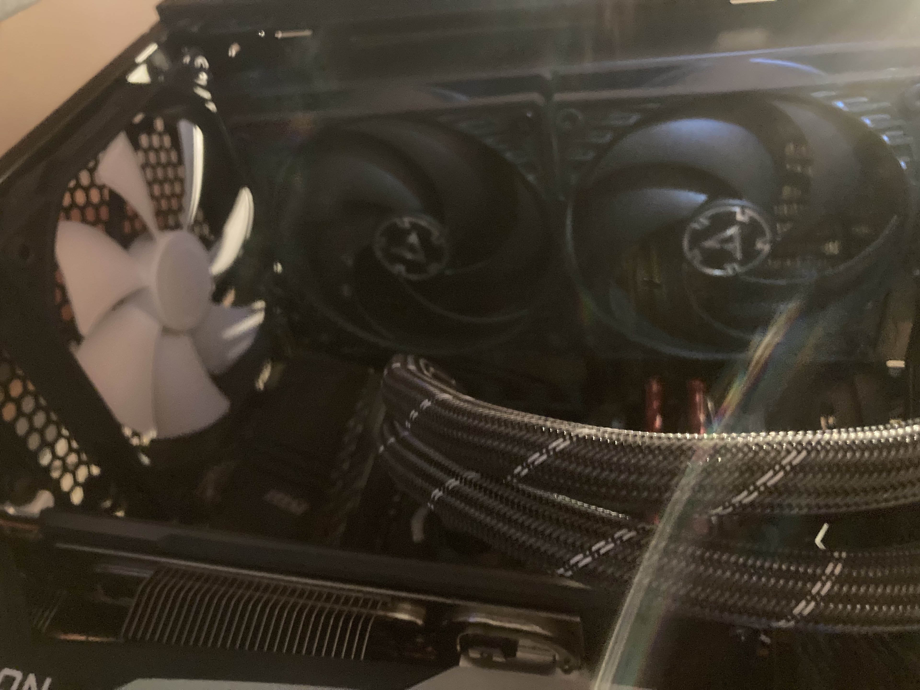

Ja, müsste sie.Drewkev schrieb:GPU oder CPU, was jetzt?
Sicher dass die AiO richtig montiert und verkabelt (!) ist?
Ja? Ich dachte, das wäre normal.Drewkev schrieb:Ok, also die Grafikkarte, das sind völlig unbedenkliche Temperaturen.
Ohne die Video-Programme drehen die Lüfter der Graka ab und zu mal, aber wenn ich zum Rendern, dann drehen alle 3 Lüfter.
Ich weiß nicht. Ich dachte, irgendetwas ist überhitzt, sodass mein PC sich ausschaltet.Drewkev schrieb:Nur was hat das ganze mit der Kühllösung des Prozessors zu tun?

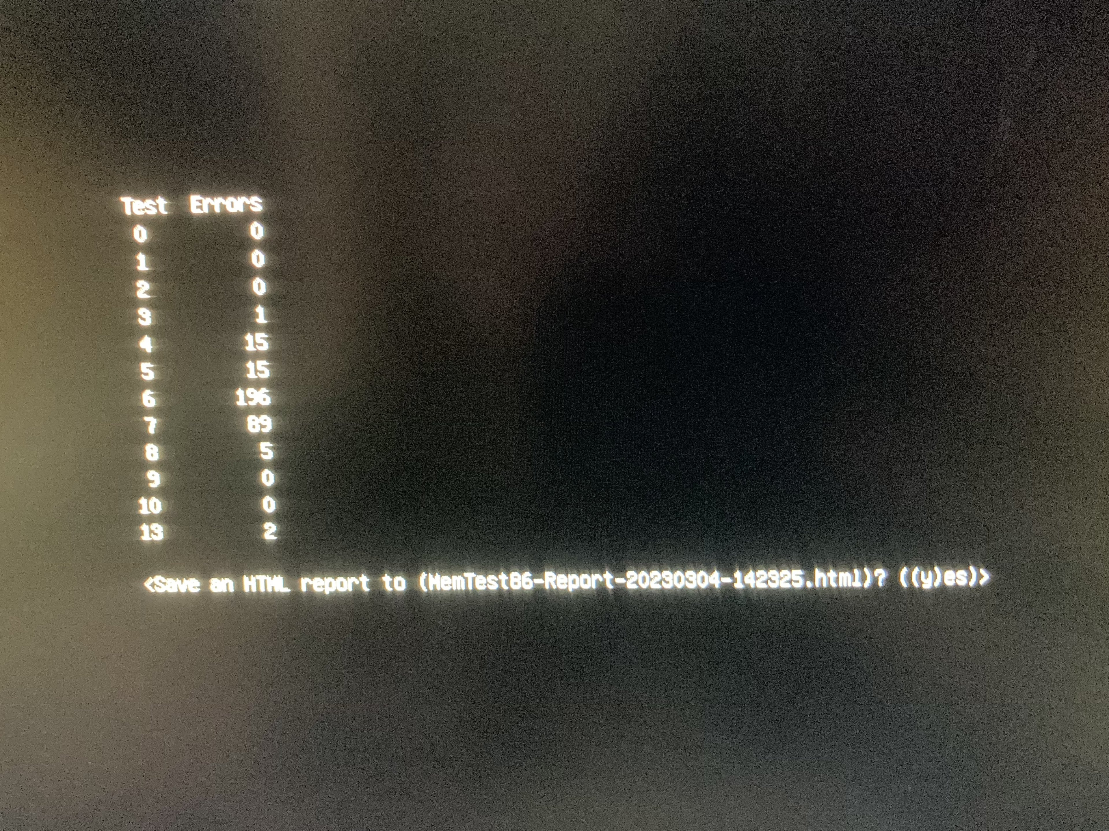

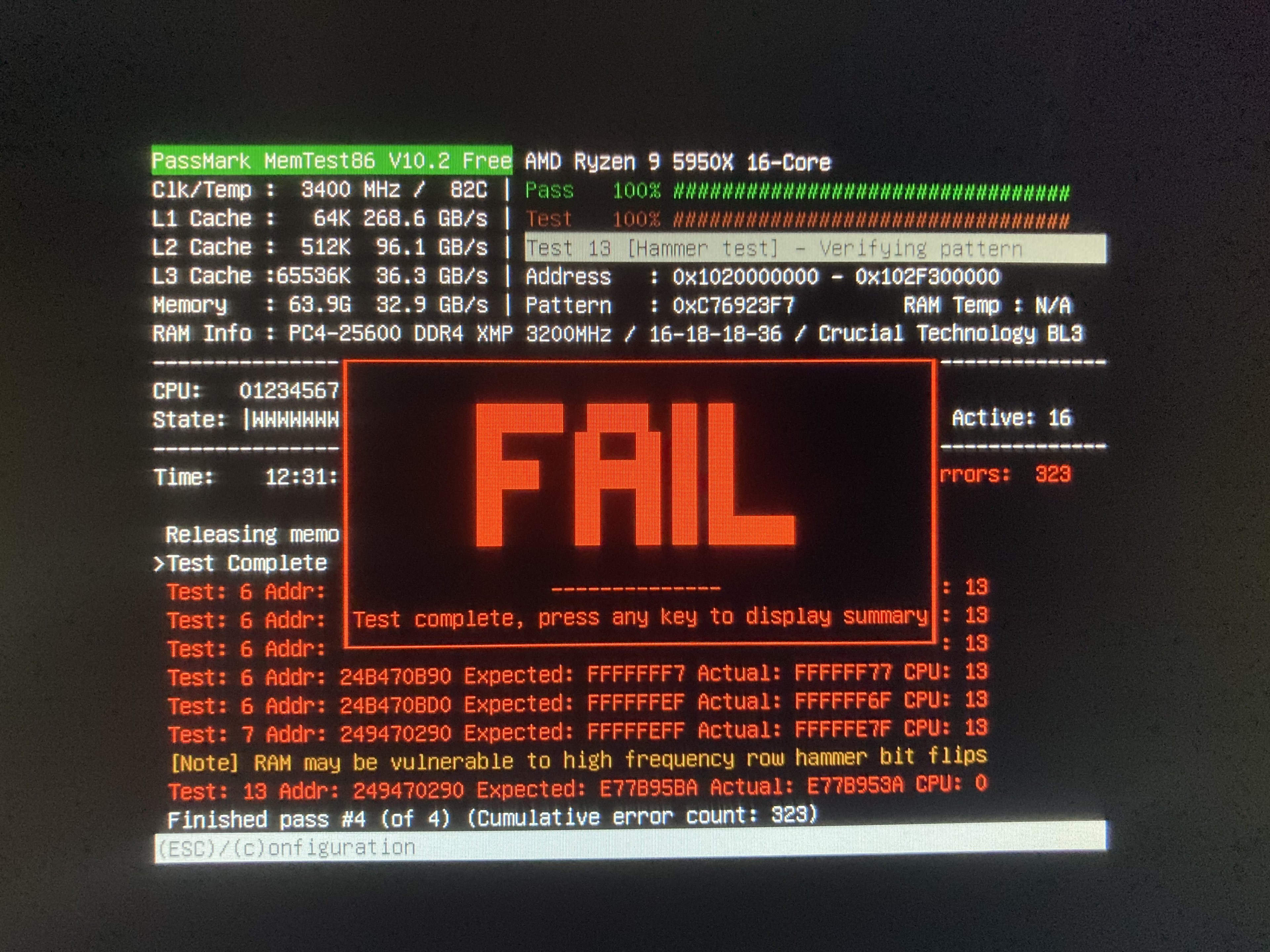

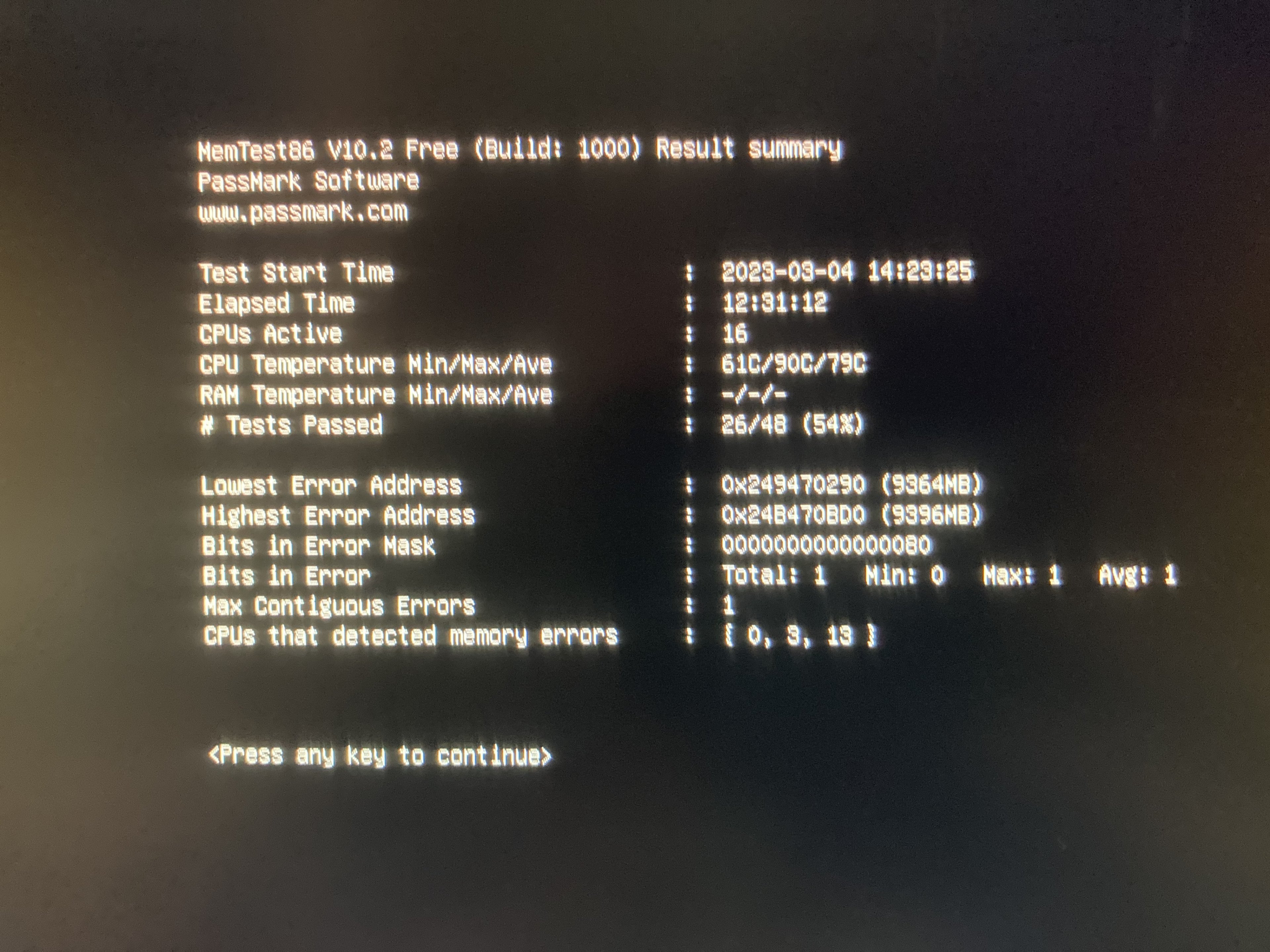

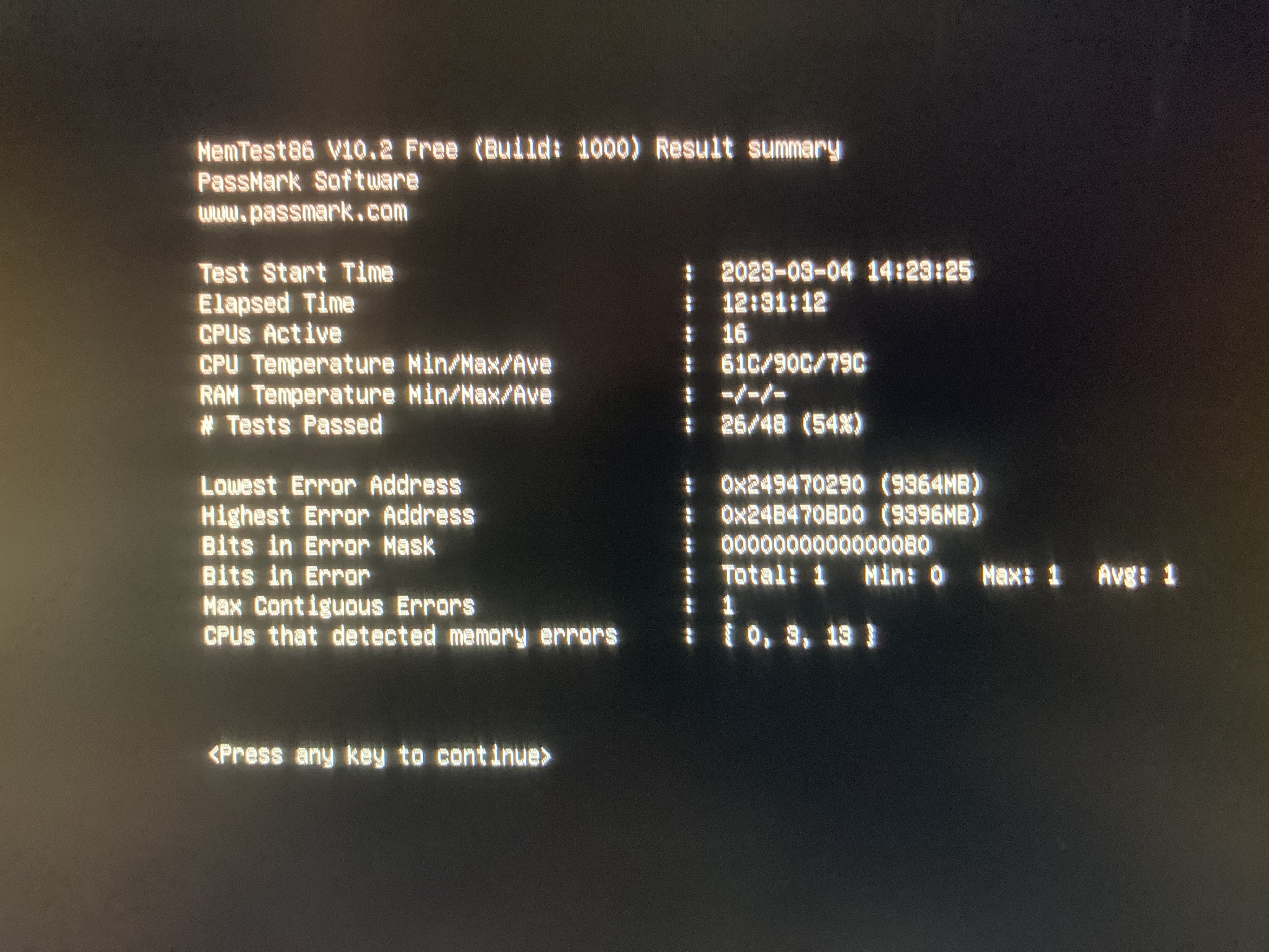

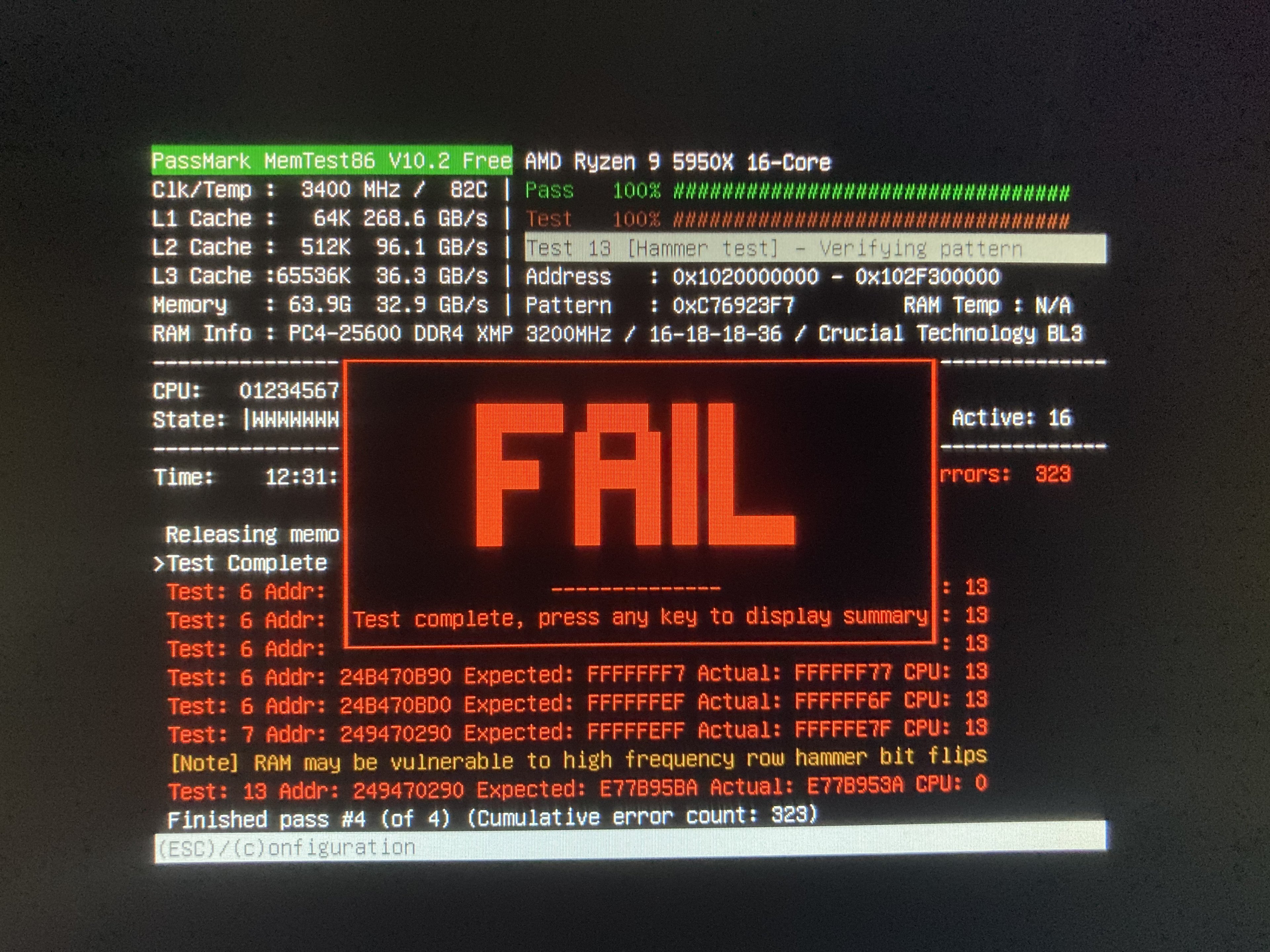

Da hast du völlig recht. Nach 12,5 Std. Diagnose via MEMTEST86 sind die RAMs defekt, siehe Bilder. Dann muss ich wohl neuen kaufen und die defekte RAMs ersetzen lassen.

Läuft dein RAM mit XMP?
Falls ja bitte deaktivieren und nochmals testen.
Denn es könnte genauso gut instabiles OC sein.

Hab RAMs im XMP (BIOS) deaktiviert und nochmals mit MEMTEST86 gestartet.
Und was soll danach passieren? Mit oder ohne Fehler?

Im Idealfall ohne natürlich.DeafYakuza schrieb:Und was soll danach passieren? Mit oder ohne Fehler?
- Sep. 2004
- 69
Die Fehlern sind da.
2x Crucial Ballistix 32GB 3200 MHz, den siehst du auch auf Bildern.
