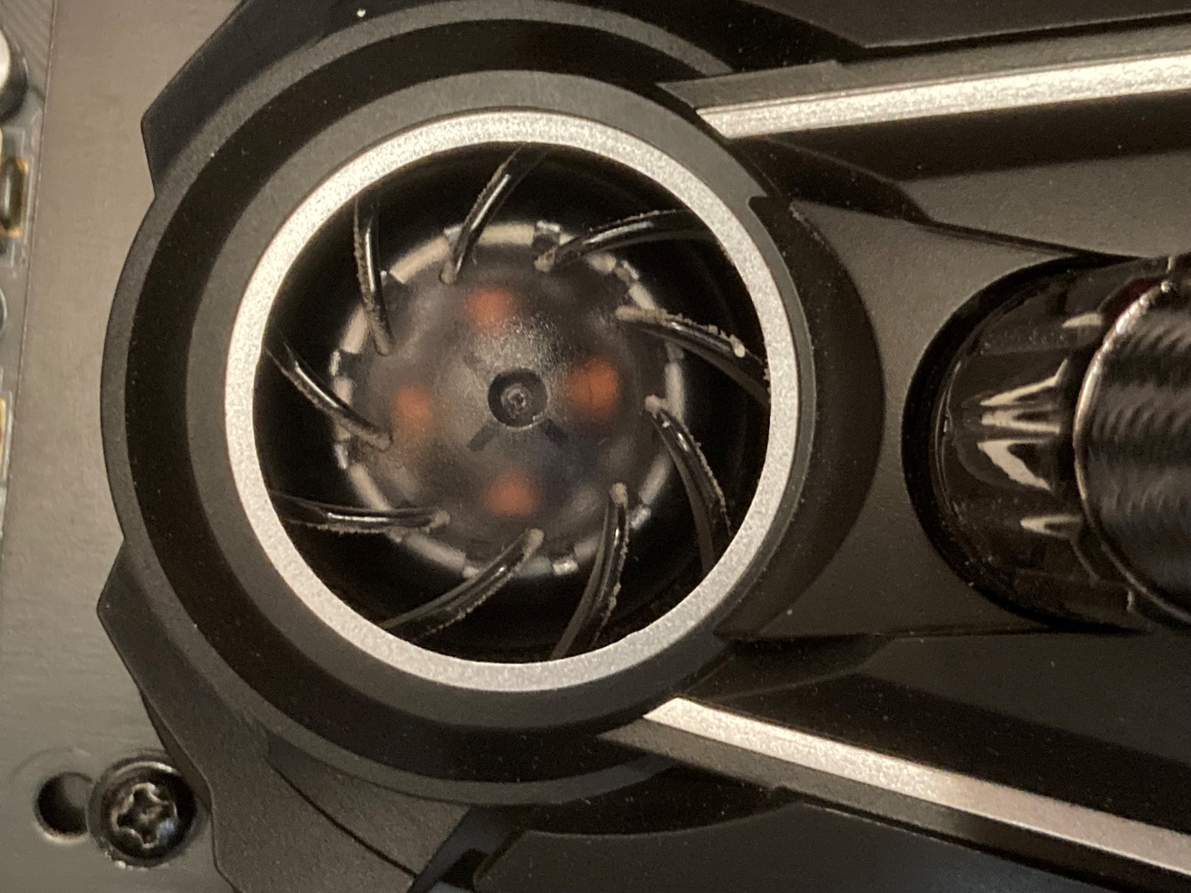

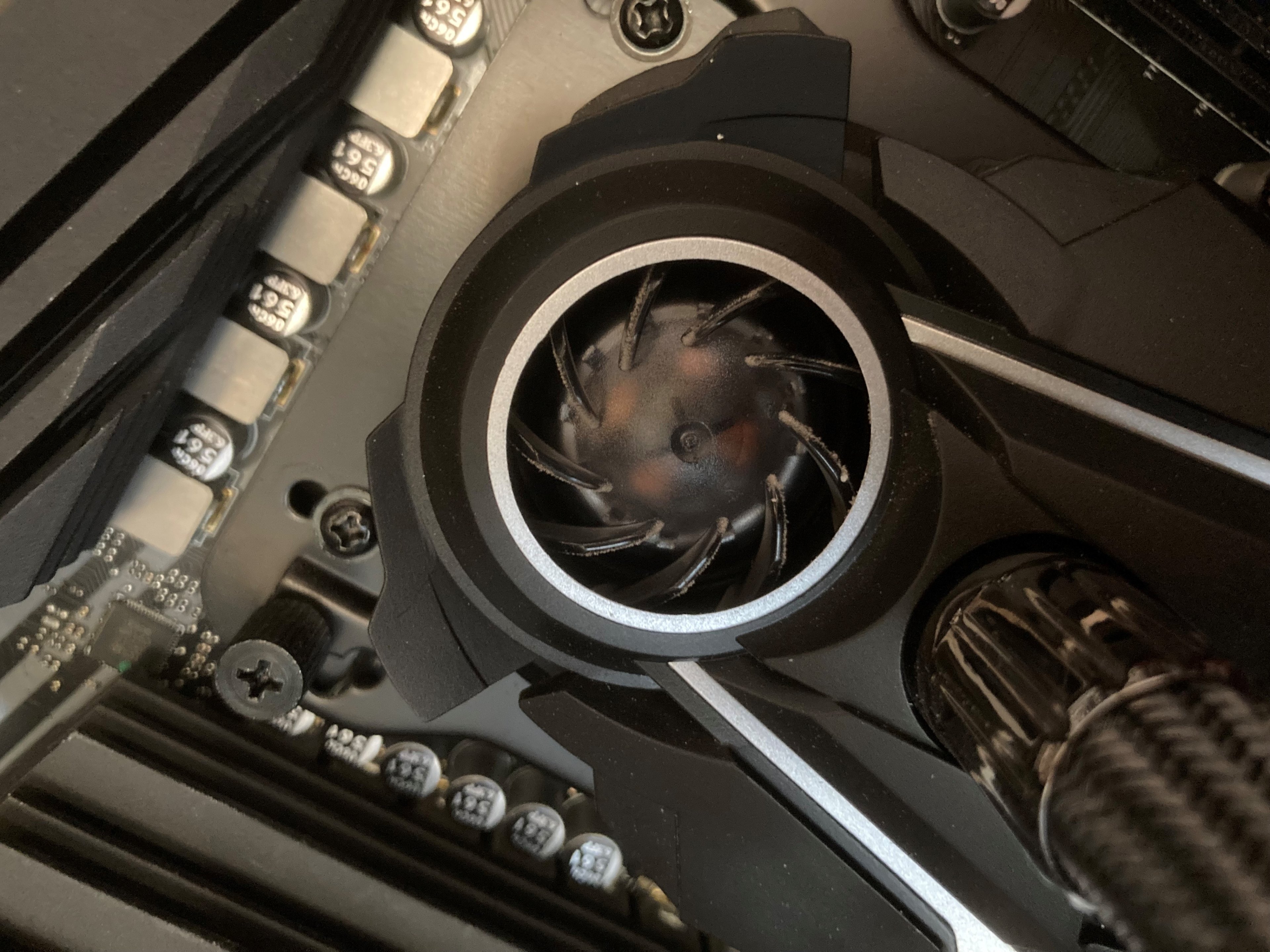

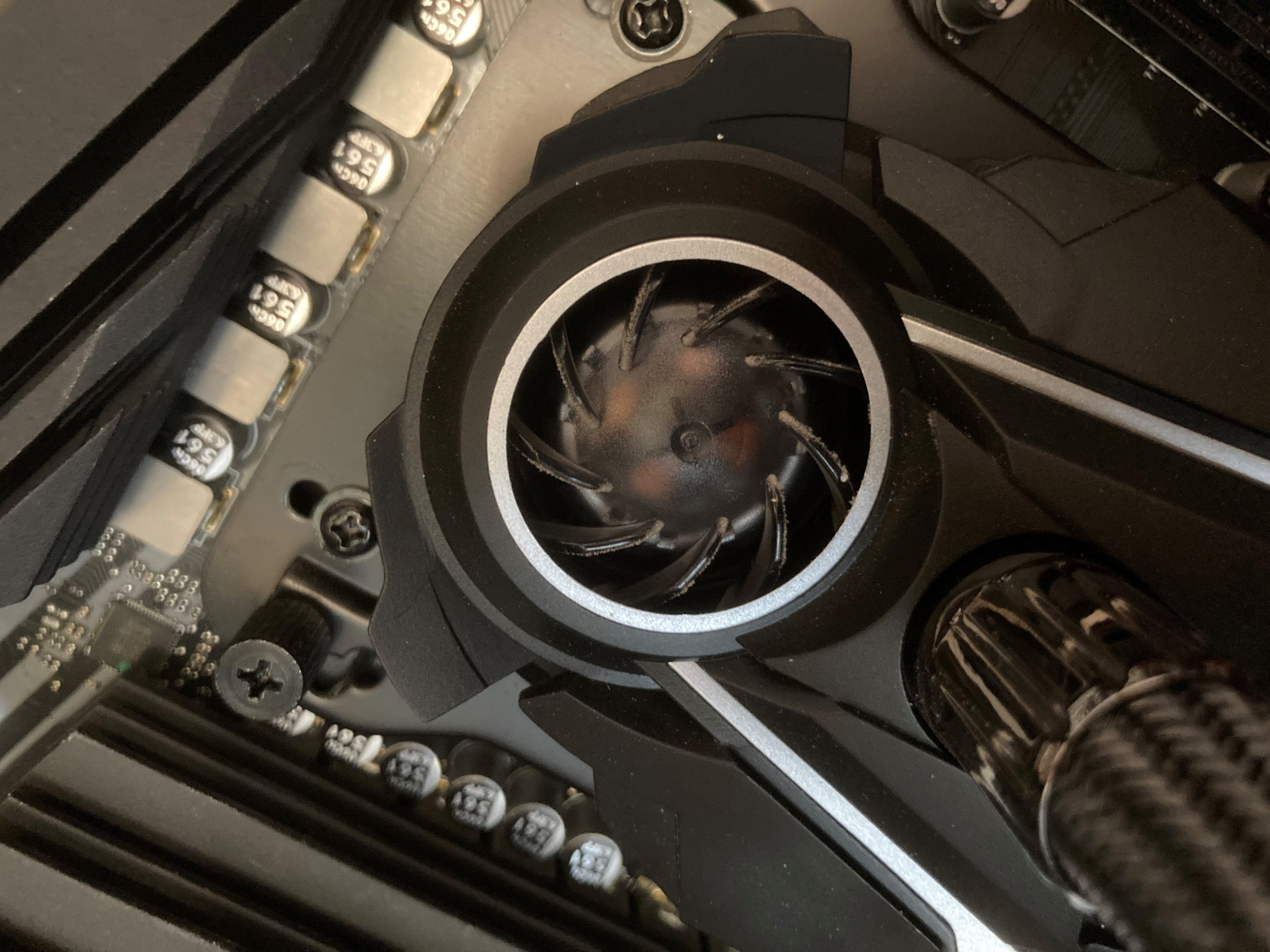

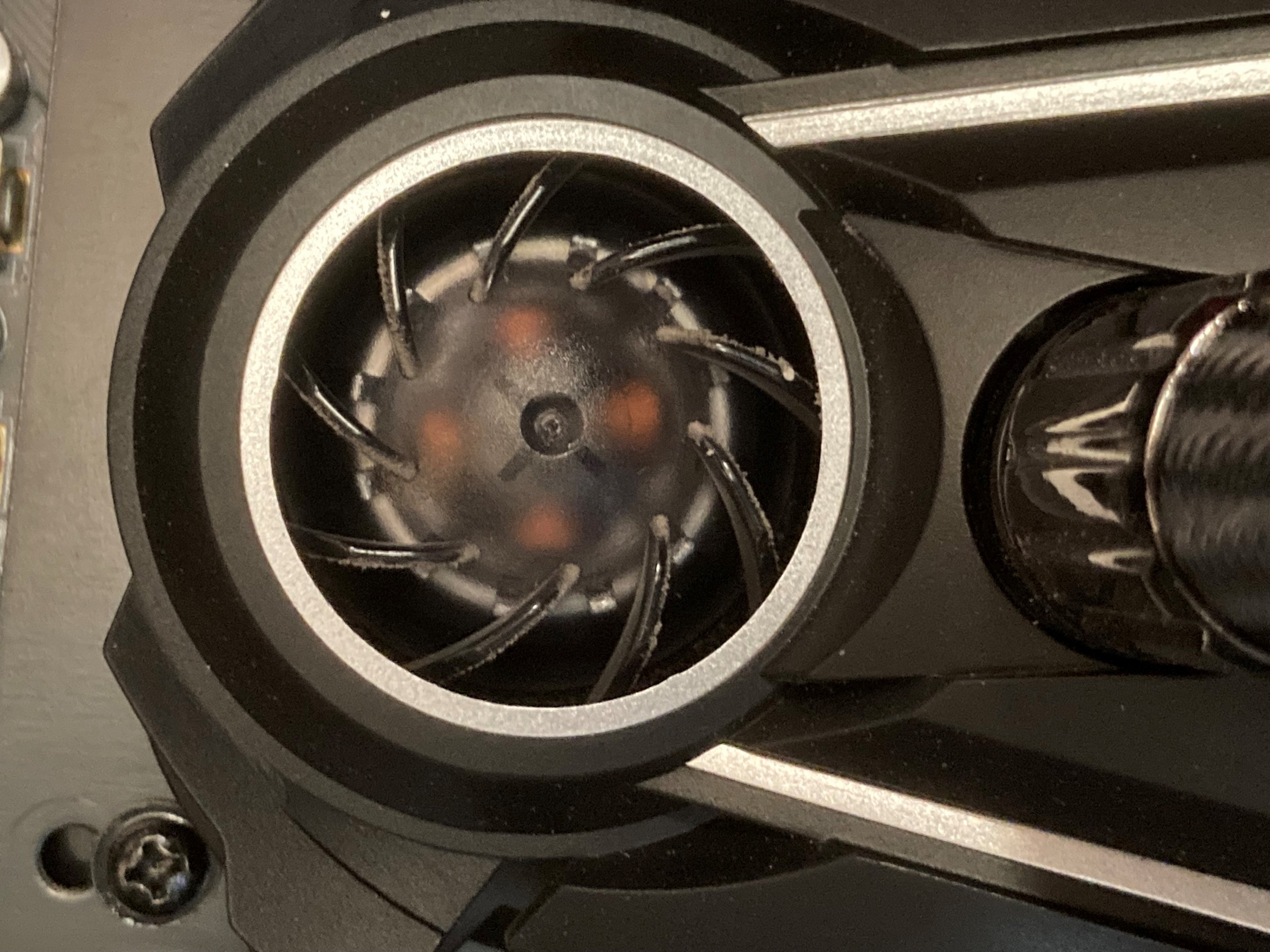

mein PC wird wegen Überhitzung heruntergefahren und ausgeschaltet, wird nicht wieder hochgefahren. Ich dachte, es lag an einer Graka (RX 6900 XT), oder Festplatte, doch beide arbeiten ordnungsmäßig. Das passiert seit ca. 1 Woche, vorher nie.
Dann als ich den Wasserkühler von Arctic Liquid Freezer II von oben eines Towers abgebaut habe und musste feststellen, dass am Dreher eines Wakü-Pumpe kein Wasser mehr drin ist. Dann muss ich wohl nachfüllen, oder? Gekauft habe ich sie im April 2021.
Mein PC ist für die Videobearbeitung ausgestattet, den ich selbst zusammen gebaut hab.
das ist der lüfter für die VRMs auf dem MB. sei froh dass da kein wasser "drin" ist.
Reaktionen: Veitograf und Sinatra81
Das halbtransparente Bauteil ist doch der Radiallüfter zur Kühlung der VRMs, oder was meinst du mit "Dreher der Wakü-Pumpe"?
Reaktionen: Kloin
Wenn es sich dreht, Staub an den Rotorblättern hat, ist es mit Sicherheit keine Wasserpumpe

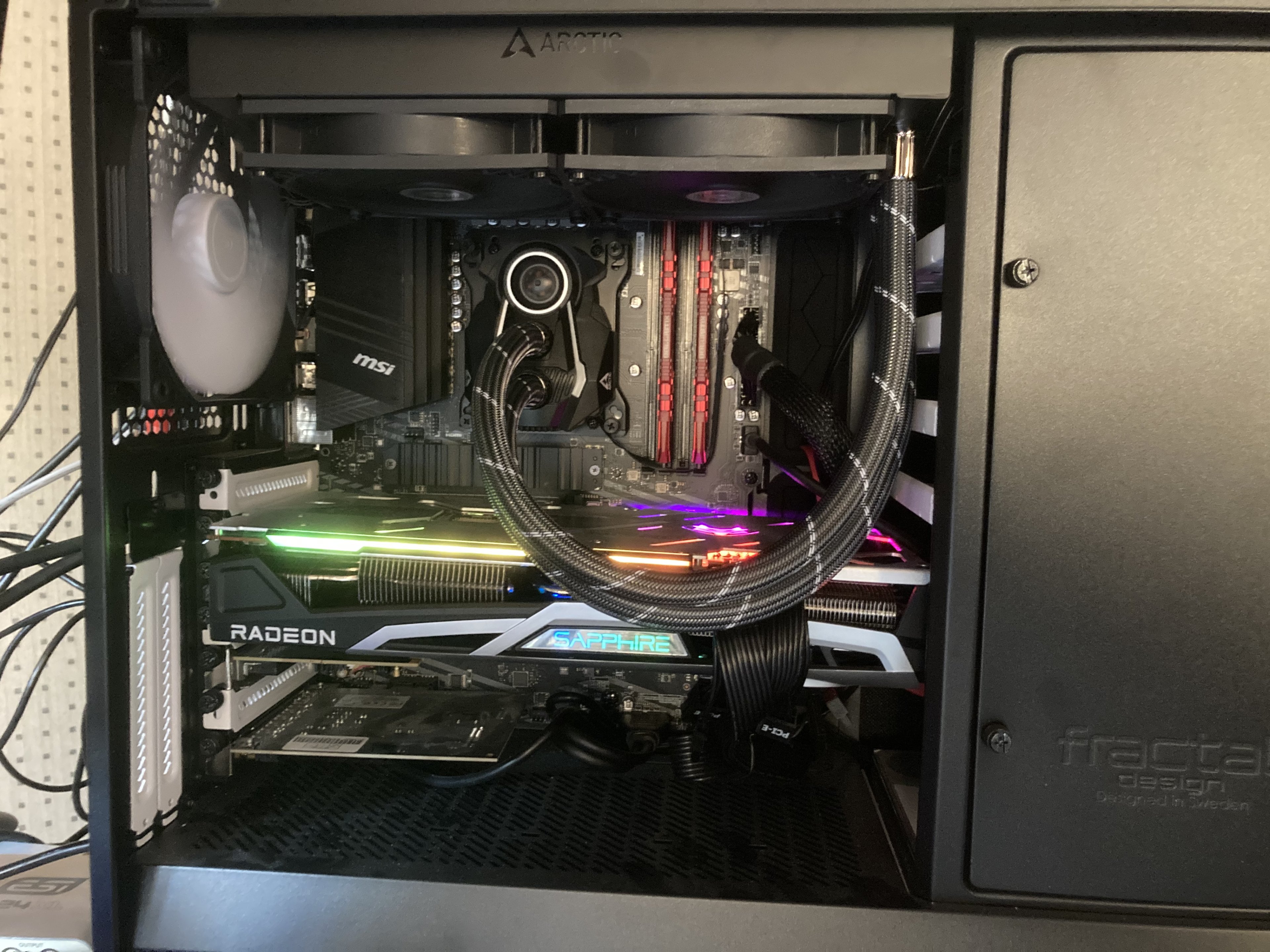

Wo ist der Radiator montiert?
Wie sehen alle Temperaturen aus?
Bitte Ma n Bild vom ganzen Rechner. Das wir sehen können wie die AiO montiert ist. Ist die Pumpe zufällig der höchste Punkt?
Wie hier bereits mehrfach gesagt wurde, ist das der VRM-Lüfter. Der hat rein gar nichts mit der Pumpe zu tun.
Wäre in der kurzen Zeit (knapp 2 Jahre) sämtliches Wasser aus dem Kreislauf entwichen, hättest du die Flüssigkeit im Gehäuse gesehen ;)

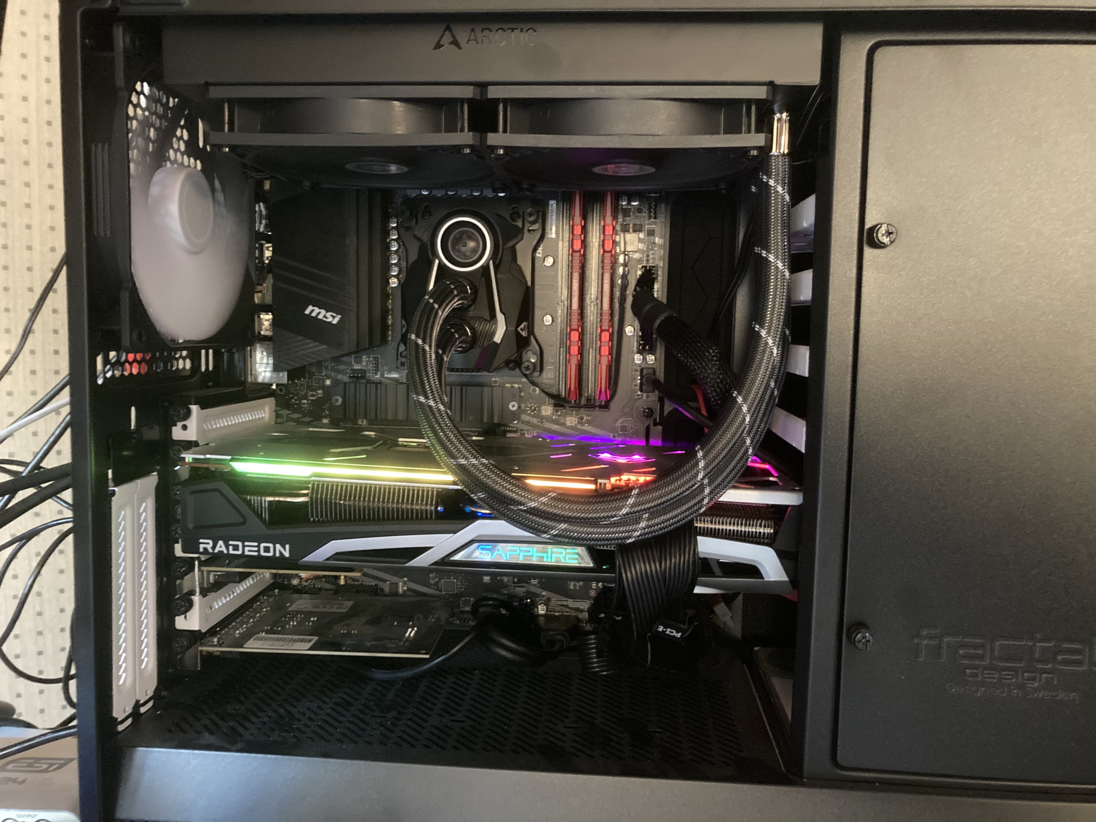

So sieht mein PC-Tower im Innere aus.
Nachdem Einschalten des PCs waren es ca. 36 Grad beim GPU, danach machte ich weitere Programme auf, stieg die GPU Temperatur bis ca. 80 Grad. Wenn ich Webseiten lese, checken usw., dann liegt zwischen 50-60 Grad. Die CPU liegt bei ca. 1-3%.
GPU -> beim Start = 36 Grad, normal = 50-60 Grad und mit Video-Programme dann bei ca.80 Grad
CPU 1-3% Auslastung bei normal.
