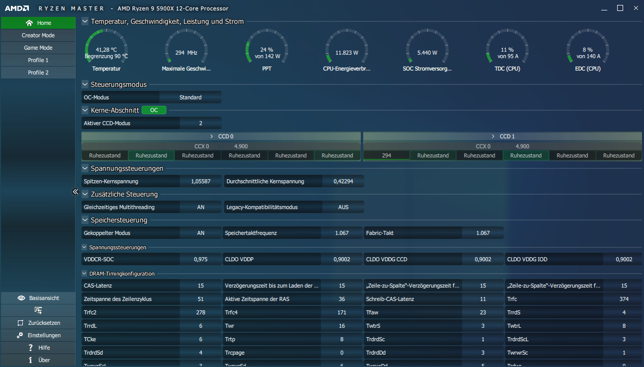

Gefühlt hoher Idle Verbrauch der CPU. Dadurch hoher Gesamtverbrauchvon an der Steckdose. CPU Auslastung ist minimal und schwankt zwischen 1-2% mit HWINFo offen. Aber selbst wenn ich alles schließe (Browser, HWINFo, Geforce Experience etc.) liegt der Verbauch bei ~75W.

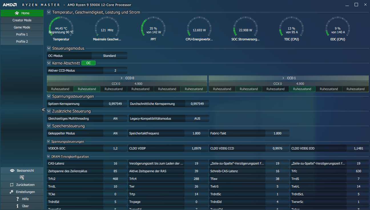

Vorher lief mein RAM mit dem XMP Profil und der Infinity Cache auf 1800 MHz. Gleichzeitig hatte ich den Curve Optimizer auf 15 stehen, und habe dadurch etwas bessere Performance erzielt. Die SoC Spannung musste ich mit Offset betreiben, da sie automatisch vom Board auf über 1,2V gestellt wurde. Das hatte ich als Ursache für den hohen Verbrauch im Blick. Mit diesen "schnelleren" Settings lag der Idle Verbrauch bei 85-90W also nochmal mindestens 10W höher.
Habe dann das BIOS auf Default gesetzt und zwar einen niedrigeren Stromverbrauch im Idle gesehen, aber trotzdem noch unerwartet viel.

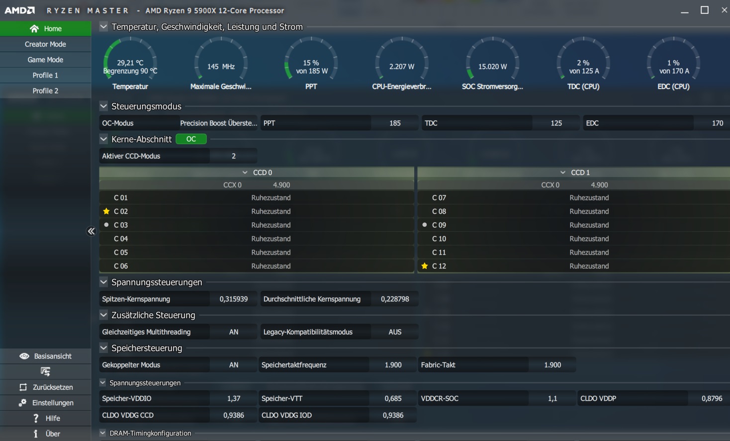

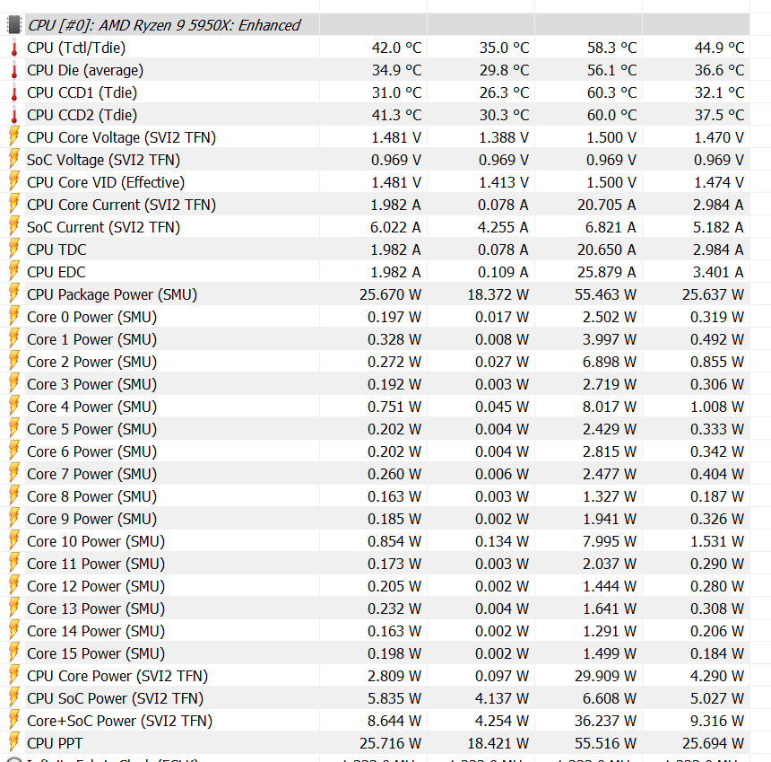

Mein 5950X hat im Idle grob 18W CPU Package Power, ist im CurveOptimizer durchgehend auf -15 gestellt.
Wenn du dir mal TDC/EDC min anschaust, läuft bei dir da was schief, also ggf. wirklich mal neues BIOS rauf und resetten.

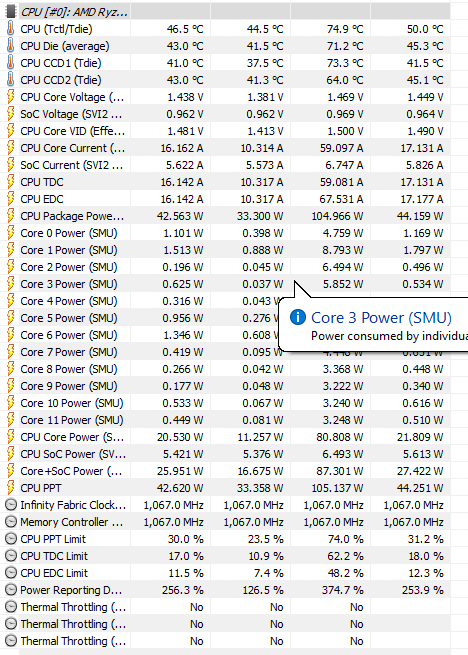

Schon die kleinste Hintergrund-Anwendung bedeutet bei AMD hohen IDLE-Verbrauch: NVidia Experience, Steam, Epic, MSI Dragon, Asus AI, Afterburner usw.
TV schauen mit DVB-Viewer bei mir (bei gleicher GPU und RAM) z.B.
5900x IDLE ca. 55W, mit DVBViewer(ZDF) ca. 105W
8700k IDLE ca. 50W, mit DVBViewer(ZDF) ca. 60W
Nur diese Seite mit EDGE: 80W
Deine CPU ist laut Ryzen Screenshot nicht komplett im Ruhezustand sondern einige Kerne werkeln.

so siehts bei mir aus

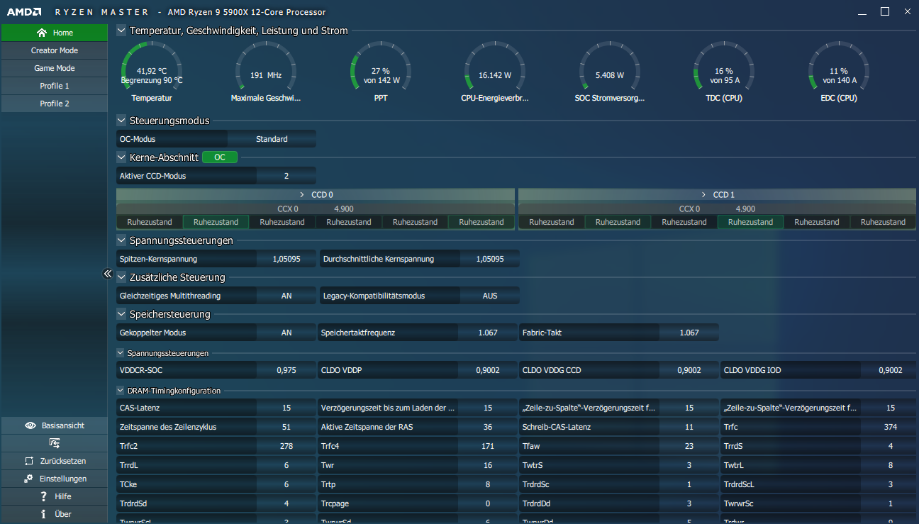

na dann hier in "richtig" :D

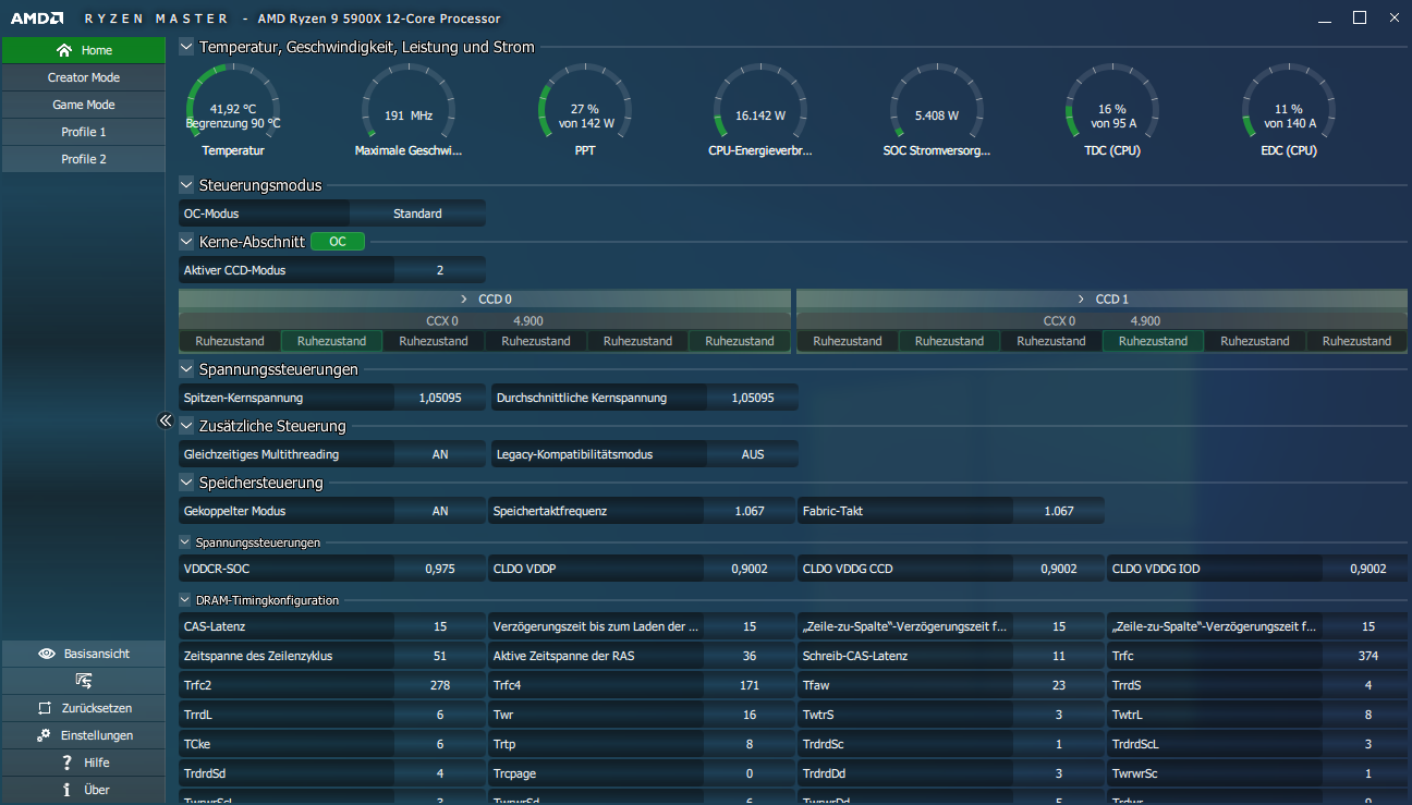

Hier mal mit Bios 2.00 auf Werkseinstellungen mit komplettem Ruhezustand: BIOS2.png

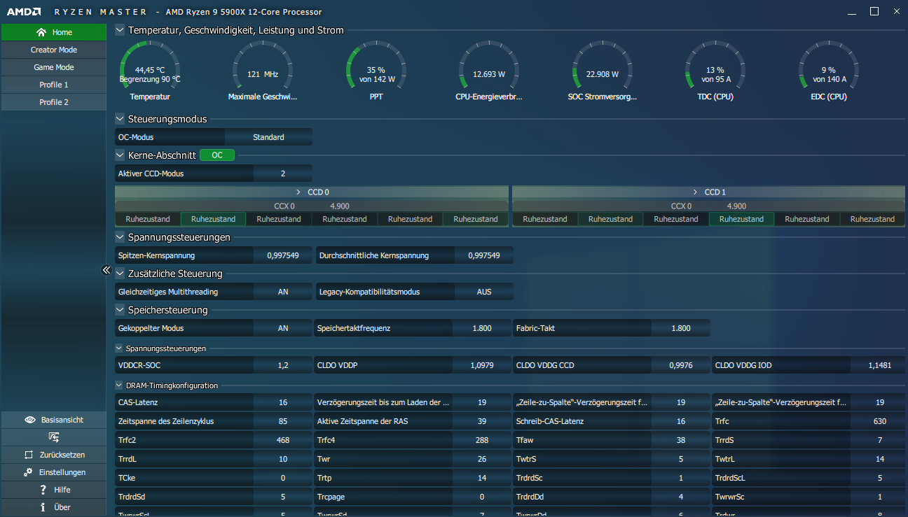

Mit neuem BIOS habe ich mit "getunten Settings" (XMP, Curve Optimizer, IF auf 1800) jetzt nur mit offenem Browser über 100W Stromverbrauch am ganzen System. Der Screenshot hier ist komplett ohne Hintergrundanwendungen:

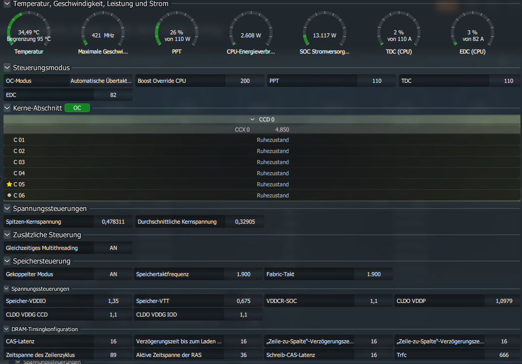

Das System dass ich meiner Freundin gebaut habe mit 3950X(@95W) und einem B550 MSI Carbon Wifi...und einer Radeon VII ...4x8GB 3600 CL14.....750W Netzteil...M2 SSD, Wasserkühlung für CPU und GPU mit Laining DDC...6 140mm Lüfter.
Das würde ich nicht als Stromsparsystem bezeichnen....und ich bin an der Steckdose gemessen bei 46-57Watt im Idle mit Peaks auf 90-110W wenn irgendwas im Hintergrund aufmuckt.
.....die DDC wird mehr brauchen als die Kraken, aber ist ja alles nur grob.
....hättest du ein B570 Board würde ich 11W mehrverbrauch durch den Chipsatz draufrechnen, aber so klingen 75W für mich etwas viel...

Der letzte Screenshot zeigt ja wieder 1,2V soc....aber immerhin scheint die CPU Spannung runter zu gehen.
Kannst du den Ram auch ohne XMP einstellen? Eventuell wirft das Board mit XMP irgendwelche Stromsparmechanismen raus?
