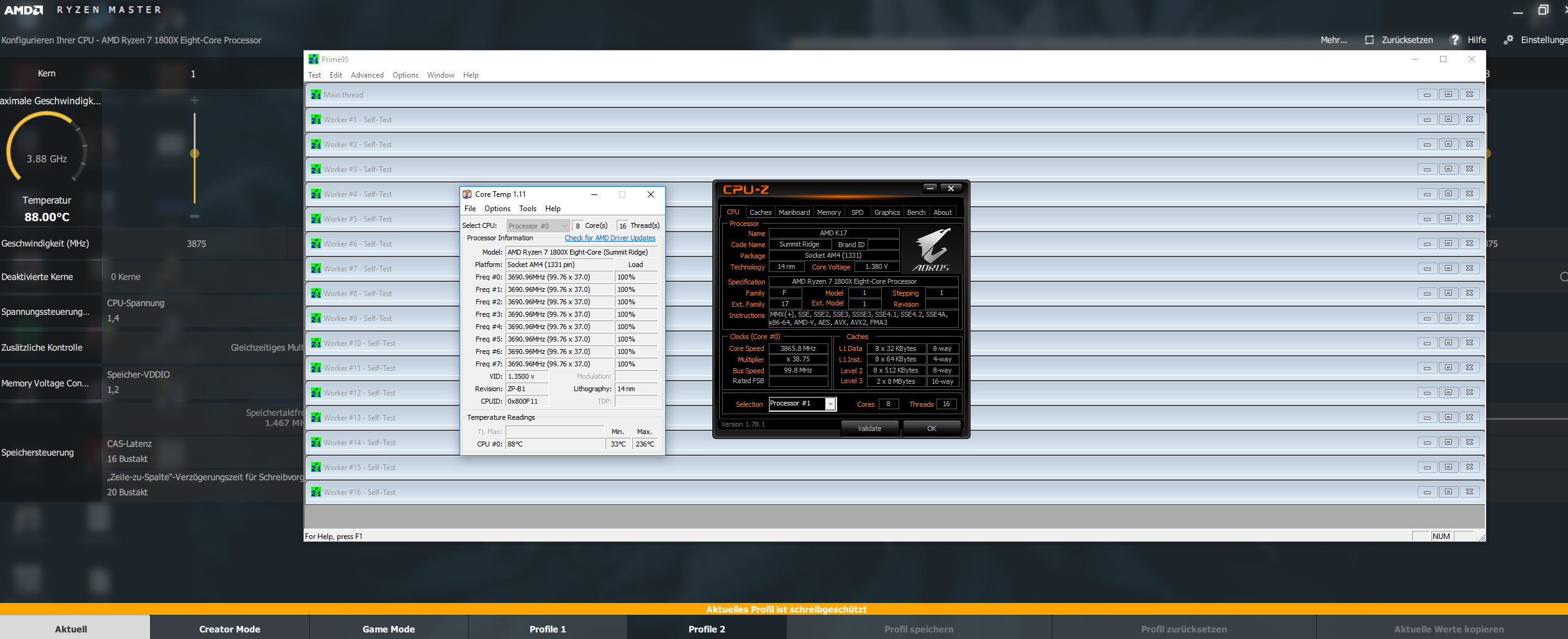

Mit der Enermax Kühlung wird der CPU 70° heiß auf 3.8 Ghz, auf 3.9 90°.
Ich werde sie mal in das neue System einbauen, wenn der neue CPU da ist. Ich glaube sie ist irgendwie defekt, weil ich hatte vor dem Mainboardtausch nicht diese hohen Temperaturen.

Ich wage zu bezweifeln das es wirklich an der Enermax liegt. Ich glaube ich teste das Selbe mal.
Hast du denn die Temperaturen mal mit dem Aktuellen Ryzen Master ohne Offset überprüft?

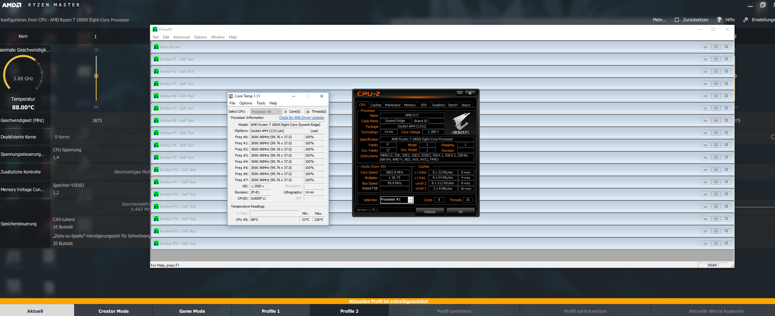

Ryzen 7 1700 @ 3000 MHz und Idle @ 1,014 Volt lat HWMonitor unter Last
Ryzen 7 1700 @ 3000 MHz und Prime95 (Die Temperatur steigt nicht weiter ;-))
Ryzen 7 1700 @ 3500 MHz und Prime95 (Die Temperatur steigt nicht weiter ;-))
Vielleicht einfach mal auf Stock testen und vergleichen bevor du dir was neues kaufst was eh nix bringen wird. ;-)

Ansonsten mal versuchen die Spannung zu senken, mein R7 1700 braucht für 3.9GHz "nur" 1.375V, hättest schon zeimlich Pech wenn dein 1800X eine höhere Spannung benötigt. Oder mal etwas runter takten, 3.75GHz ist bei mir @stock (1.187V) möglich.
Mit einer anderen AiO/custom WaKü wirst du nicht viel bessere Temperaturen bekommen.
Problem liegt mit an der 1.4V. Die resultiert eben in hohen Temperaturen.
Wenn du bessere haben möchtest kannst du folgende Sachen probieren:
  • OC etwas Runter nehmen (in der Regel braucht der 1800x bei 3.8Ghz schon einiges Weniger
  • Bessere WLP benutzen (nur minimaler Effekt)
  • Andere Lüfter für den Radiator
  • Falls das nicht hilft, eventuell doch andere AiO, wobei das Hauptproblem immer bestehen bleibt
In Kombination könnte man relativ einfach die bessere Werte erreichen:
Meine Empfehlung wäre aber:
Deine jetzige AiO behalten, Noctua NF-F12 PWM drauf machen und das OC erneut angehen. Wenn du 1-3°C noch rausholen willst, kaufst du dir die Kryonaut WLP dazu.
Warum andere Lüfter? Weil die Silent Wings 3 nicht für Radiator betrieb geeignet sind, ohne etwas mithilfe. Nach wie vor haben sie keinen Quadratischen Rand, weshalb die Luft dann nicht komplett durch den Radiator geht, sondern ein guter Teil davon durch die Öffnungen zwischen Radiator und Lüfter. Viel verschenktes Potential!
Dennoch mein Hinweis: Egal wie, viel bessere Temperaturen werden dort nicht kommen. Grund sind einfach die 1.4V.

Nein, weil ich meinen Ryzen nicht grillen möchte, da diese Spannung doch schon sehr Grenzwertig für diese Fertigung ist.
Für 3,5GHz brauch ich z.b nur 1,0875 Volt, und dafür das die 1800X Modelle angeblich Selektiert werden, ist das Ergebnis ziemlich schlecht, ich würde auch mit dem Takt und der Spannung runtergehn, oder ist es dir egal wenn die CPU um die 200 Watt verbraucht?
Wo ist das Problem einfach mal kurz auf den Selben Werten zu Testen wie meine sind dann weiß du direkt ob es normal ist oder nicht ;-)
Die Lüfter liefen bei meinem Test auf der Langsamsten Stufe
Dafür muss ich meine CPU nicht Quälen, und du deine auch nicht, wäre der Einfachste weg, sind deine Temperaturen gleich, ist alles normal, sind deine Temperaturen aber höher, stimmt irgendwas nicht.

Da ich zum spaß schon getestet hatte:
Die CPU wird bei 3.9GHz/1.4V nach ner halben Stunde Prime bis zu 63°C heiß, hab allerdings zwei 360mm rads und Lüfter auf 600rpm. Lässt sich nicht wirklich vergleichen um festzustellen ob die AIO nen schlag ab hat :x
