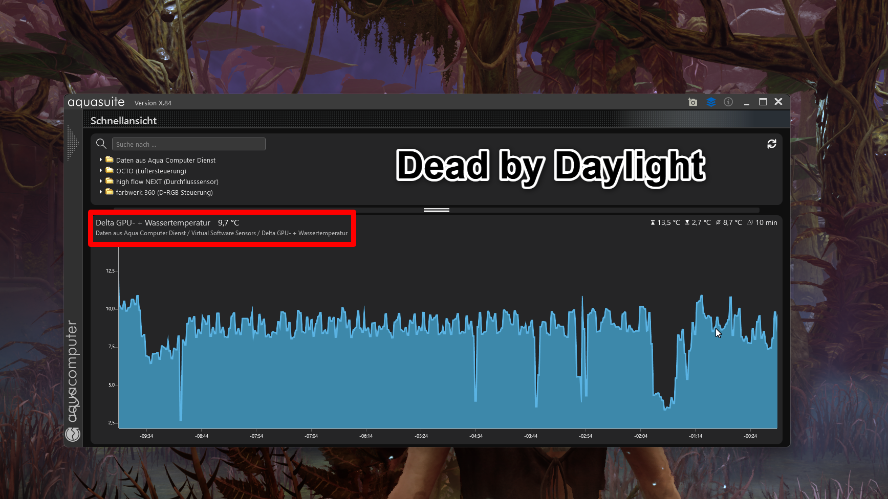

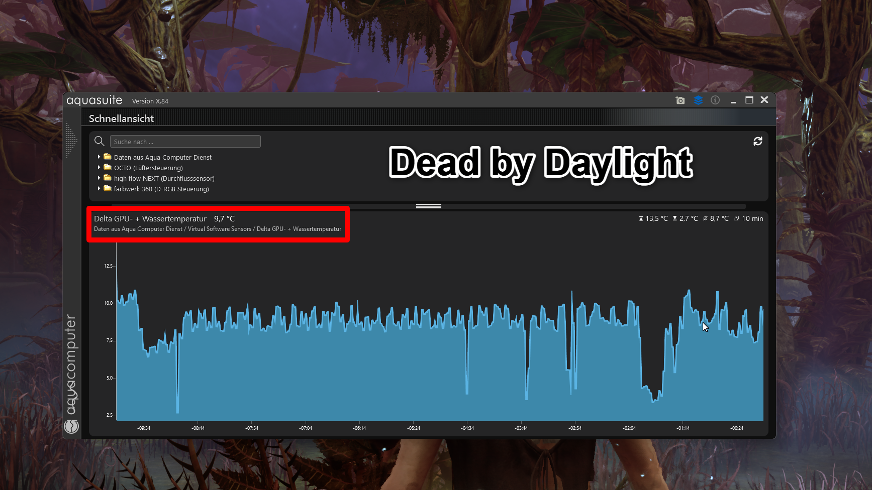

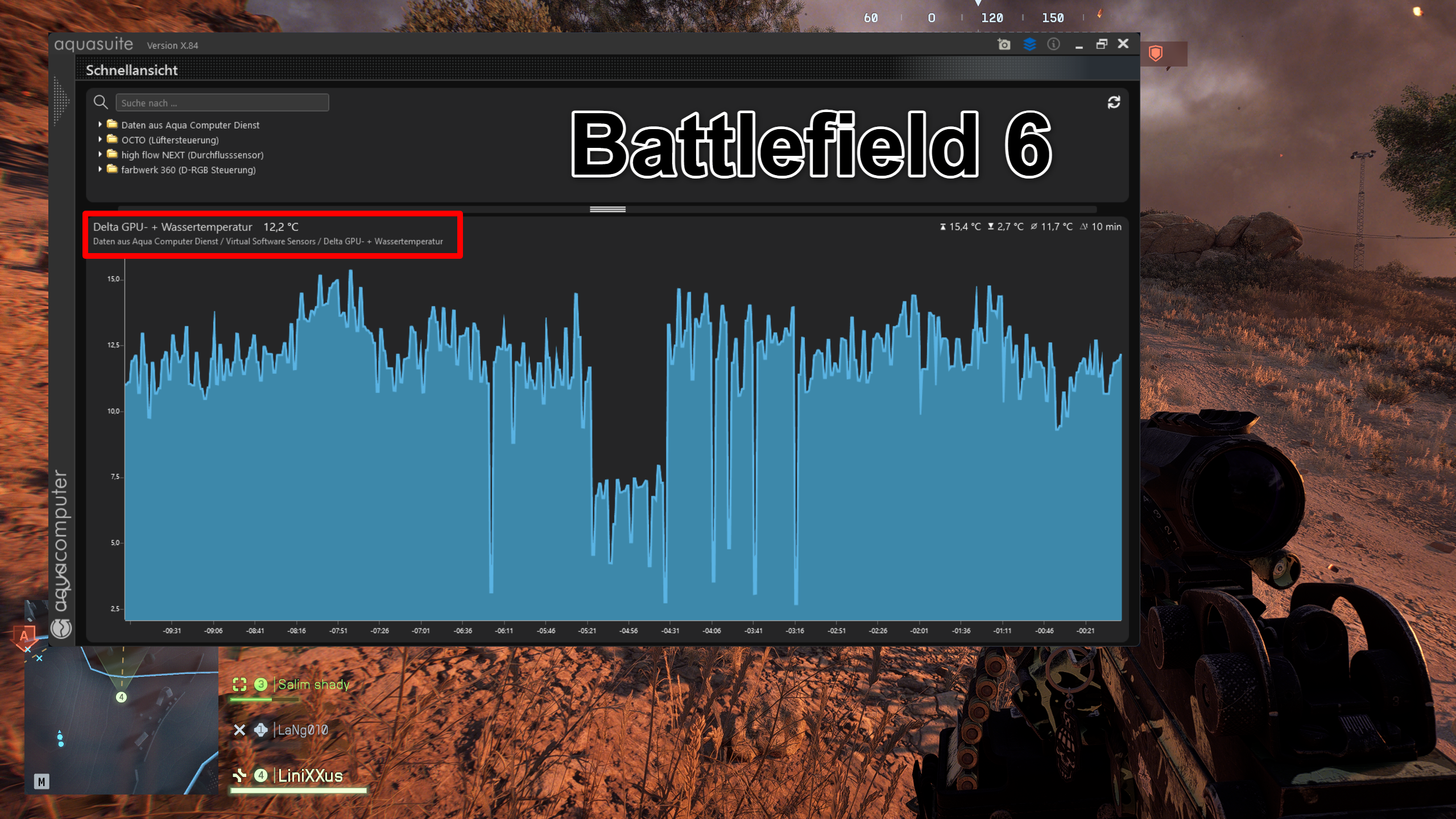

Habe dazu extra in Delta gemessen:
  • Dead by Daylight = 10°C
  • BF 6 = 12°C
  • Furmark = 24°C

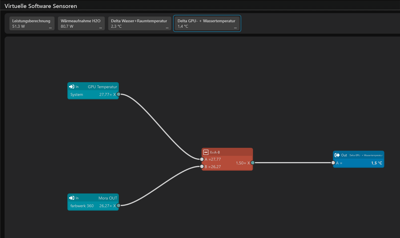

Anmerkung: Nur um sicherzugehen, dass wir uns nicht missverstehen.

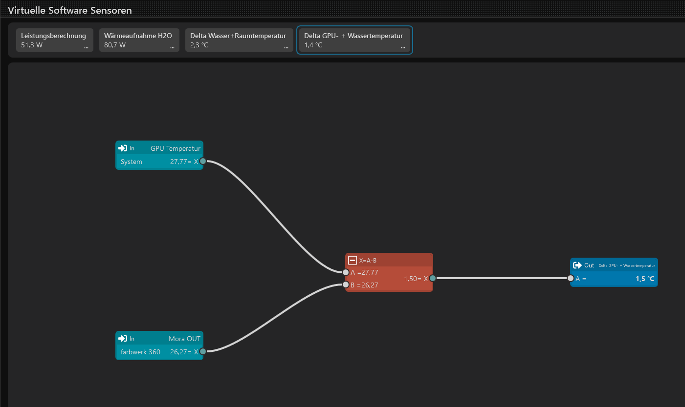

Deltaberechnung: GPU-Temperatur (minus) Wassertemperatur (vor der GPU).

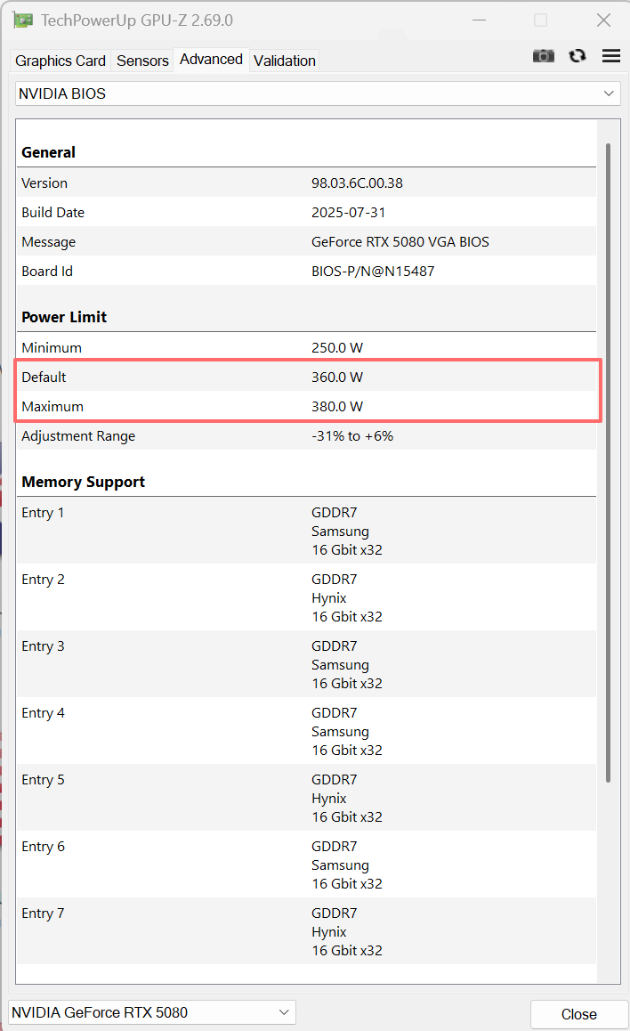

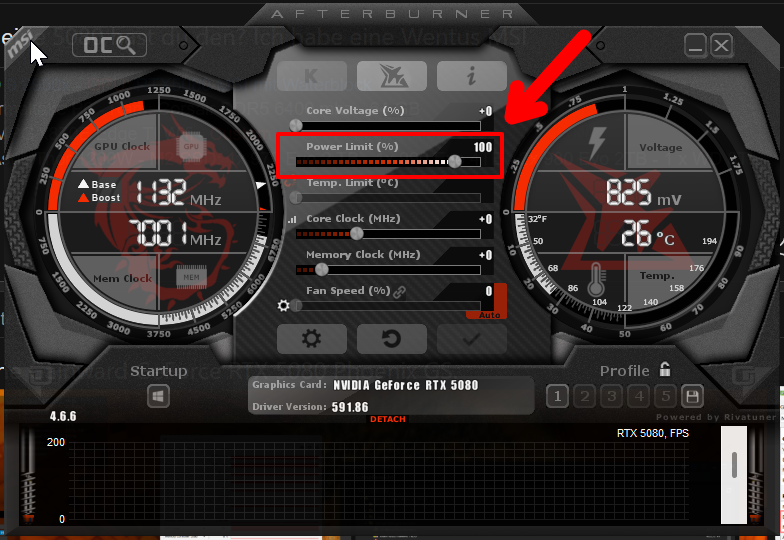

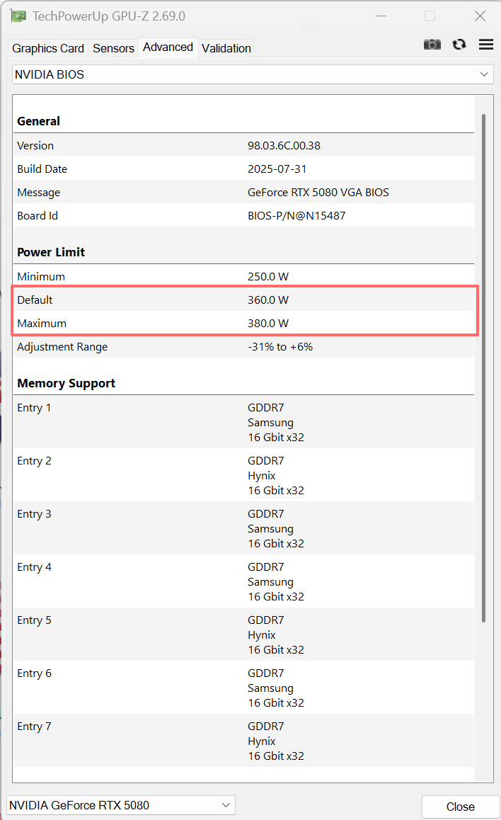

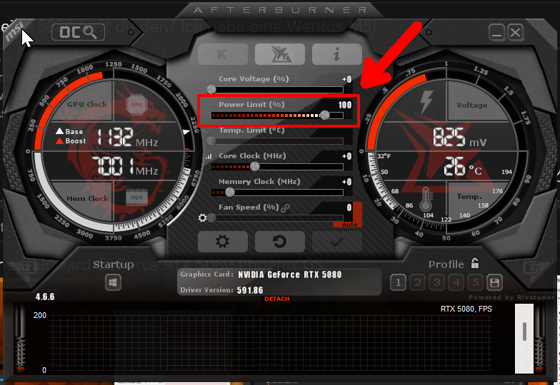

Meine RTX 5080 hat eine Leistungsaufnahme bis 360 Watt und mit offenen Limit bis 380 Watt. Mit Limit auf 100 % (360 Watt) erreicht meine Grafikkarte mit Furmark konstant 360 Watt.
Was für eine 5080 hast du den? Ich habe eine Wentus MSI
Habe eine Gainward GeForce RTX 5080 Phoenix GS.
Dieses Default bezieht sich hierauf:

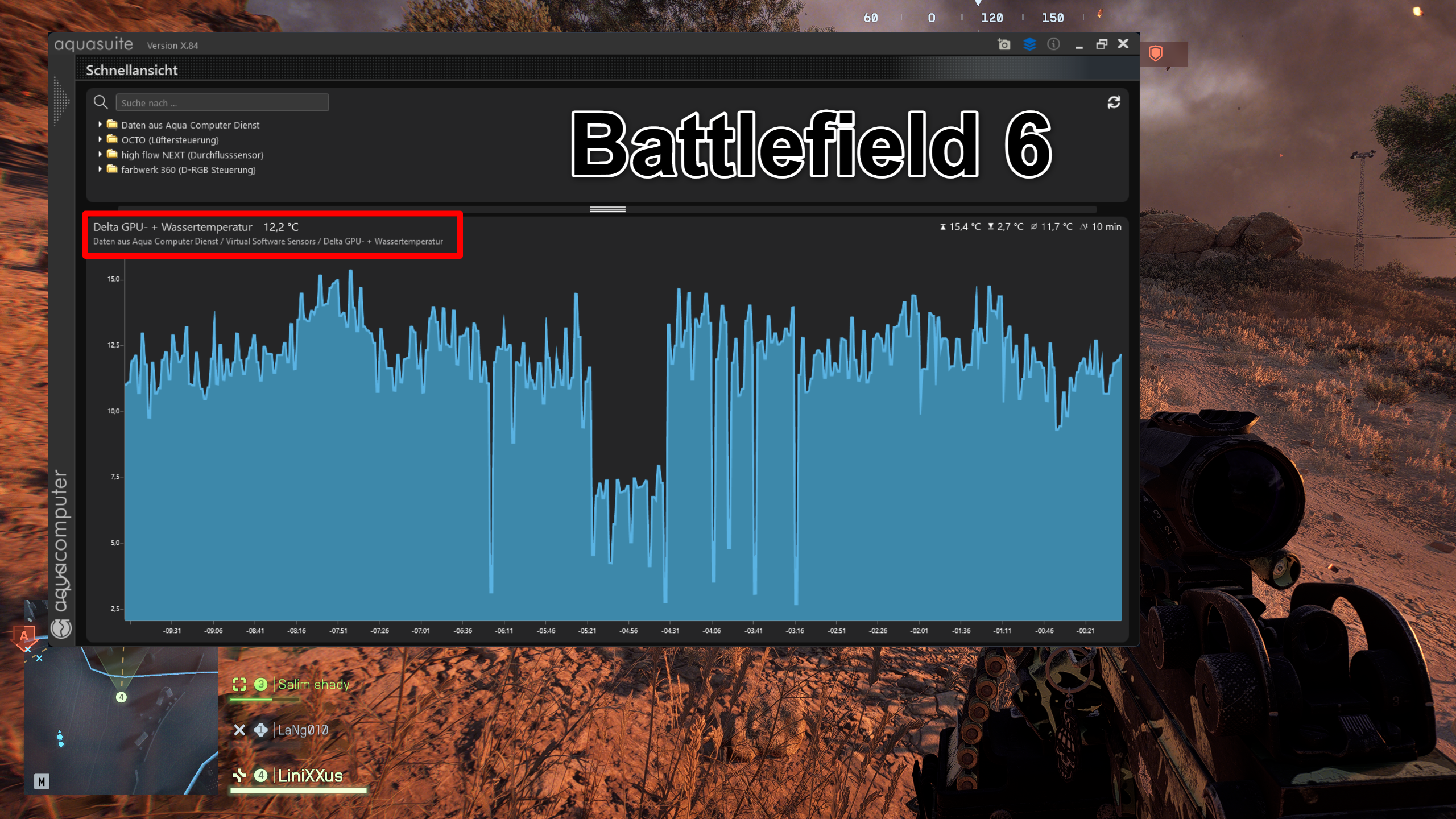

Hier noch das Delta aus zwei Spiele:
Ashampoo_Snap_Sonntag, 21. Dezember 2025_19h49m53s.png Ashampoo_Snap_Sonntag, 21. Dezember 2025_19h35m15s.png

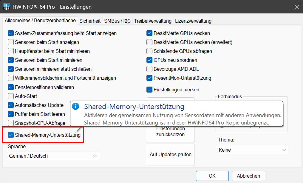

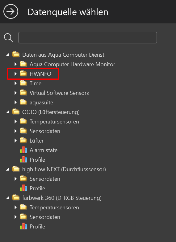

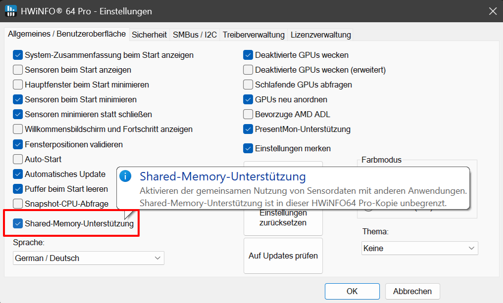

Wie hast du gemacht, die daten von HWinfo in Aquasuite zu importieren?
Unter Sensoren muss in den Einstellungen diese Option aktiviert sein.
In der kostenlosen Version muss ggf. diese Option mit jedem Starten von HWInfo erneut gesetzt werden. Ich zahle jährlich 14,79 EUR für die HWiNFO 64 Pro Version.

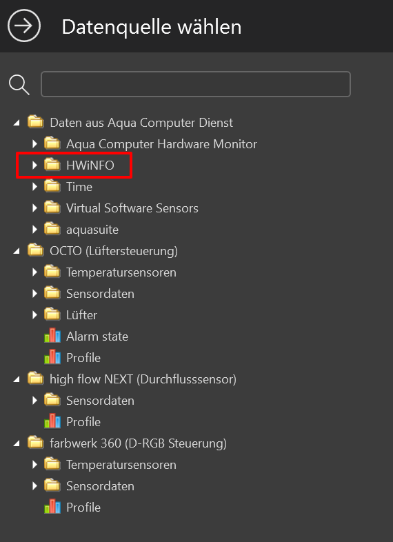

Danach taucht HWInfo mit in der Auswahl von der Aquasuite auf.
