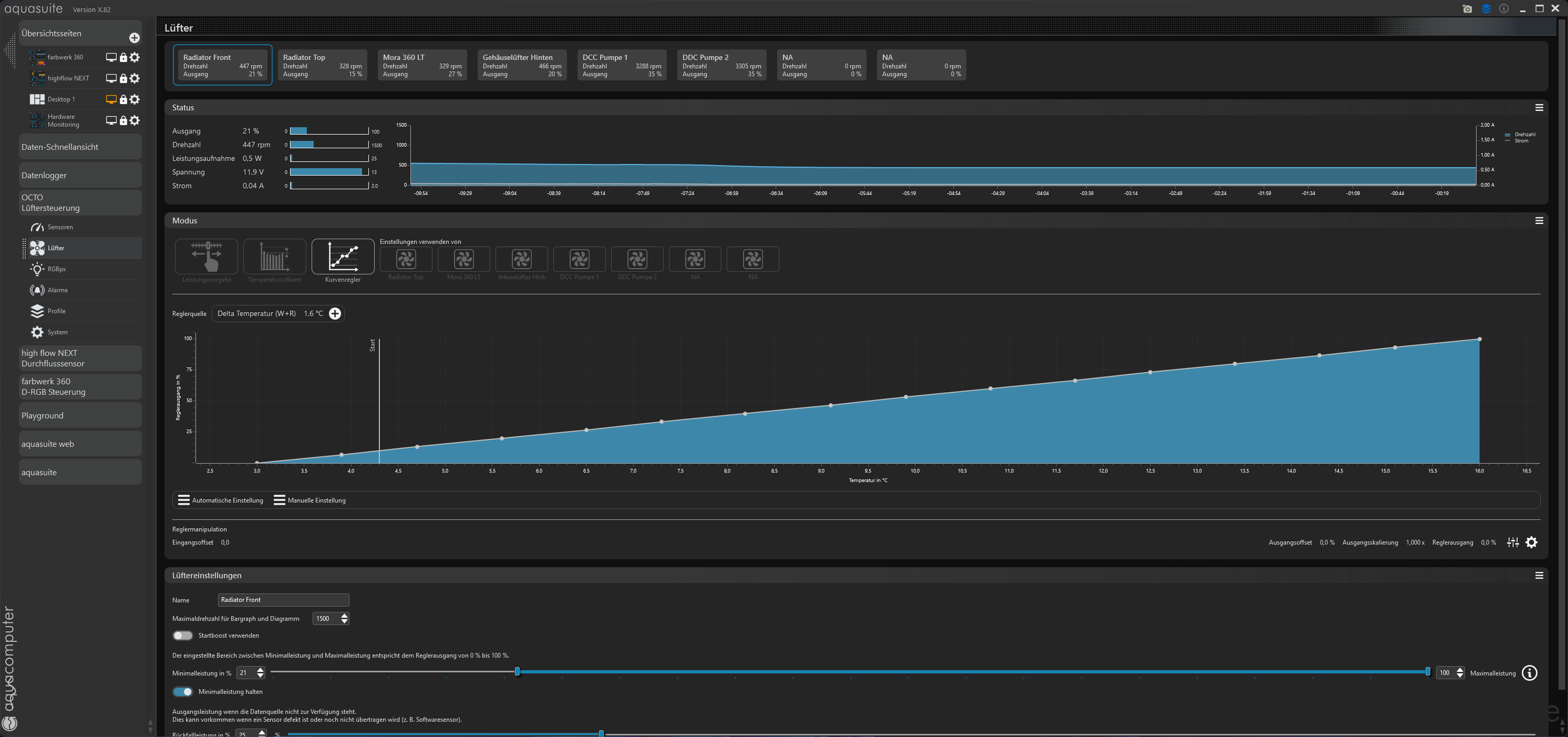

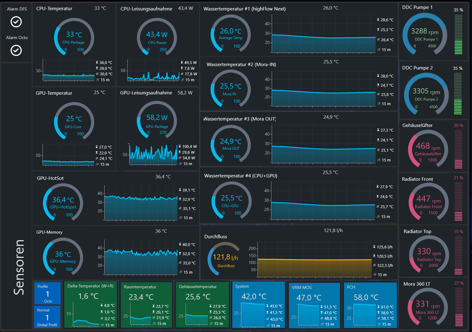

Ashampoo_Snap_Dienstag, 28. Januar 2025_16h49m7s.png Ashampoo_Snap_Dienstag, 28. Januar 2025_16h49m34s.png
Das ist natürlich nur optional, möchte ich aber trotzdem mit erwähnt haben, weil diese AIO modular aufgebaut ist und solch ein Umbau auch sehr leicht möglich ist.

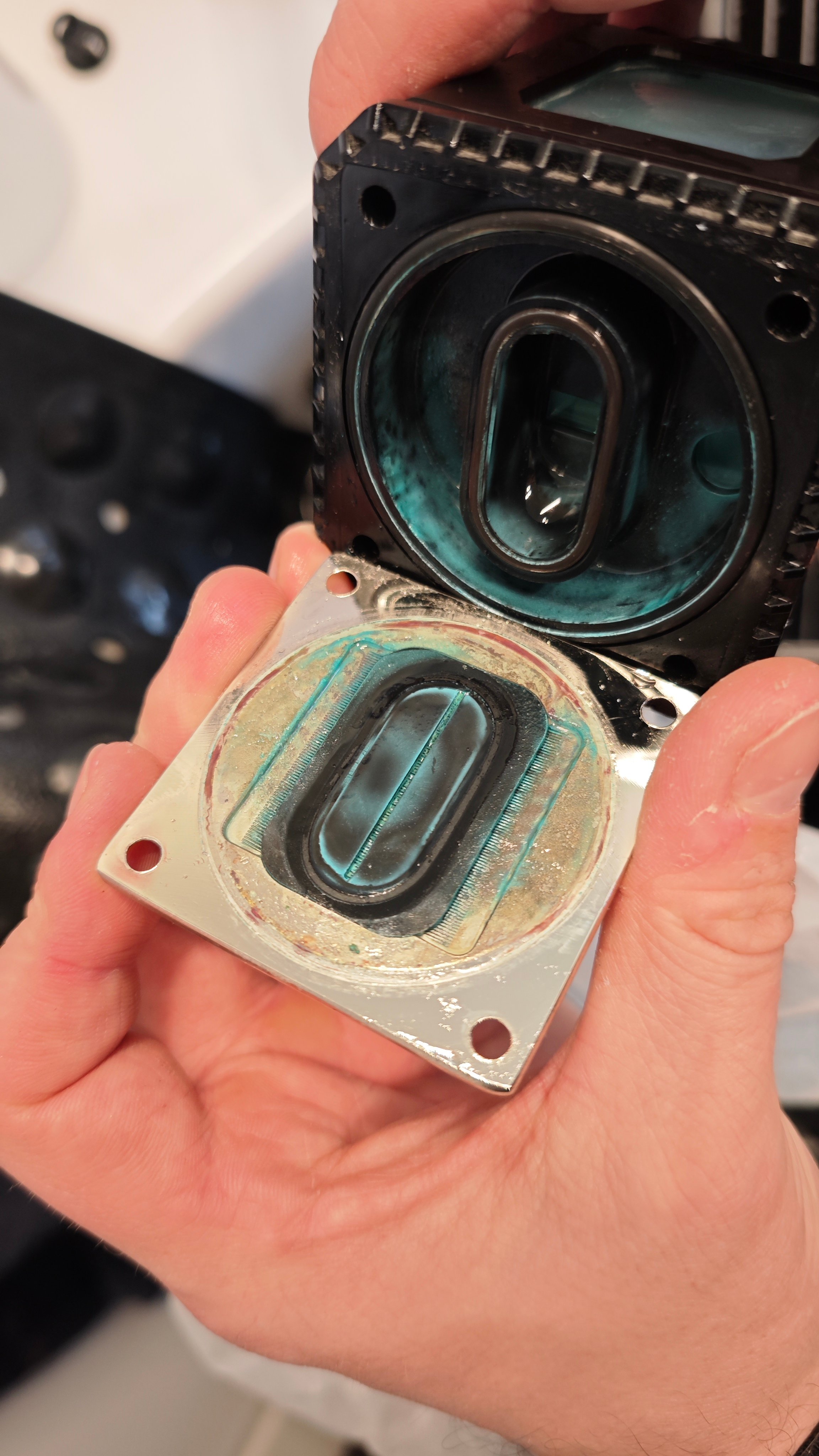

Ich hab den Kopf einmal geöffet und mit einer Zahnbürste gereinigt, bis die grünen Schlieren weg waren. Unter der Schwarzen Abdeckung ebenfalls.
Reaktionen: Cronos83 und LiniXXus
Ist das tatsächlich die Eisbaer Aurora AIO? Also die neue Ausführung mit den RGB Lüfter?
Denn das kenne ich vom Vorgänger Modell, mit dieser Verunreinigung. Aber nach der Reinigung müsste es wieder gut sein und die Pumpe sollte auch nicht defekt sein, da du ja eine Drehzahl auslesen konntest. Hier ist der Kühler eindeutig verunreinigt gewesen und hatte sich zugesetzt.

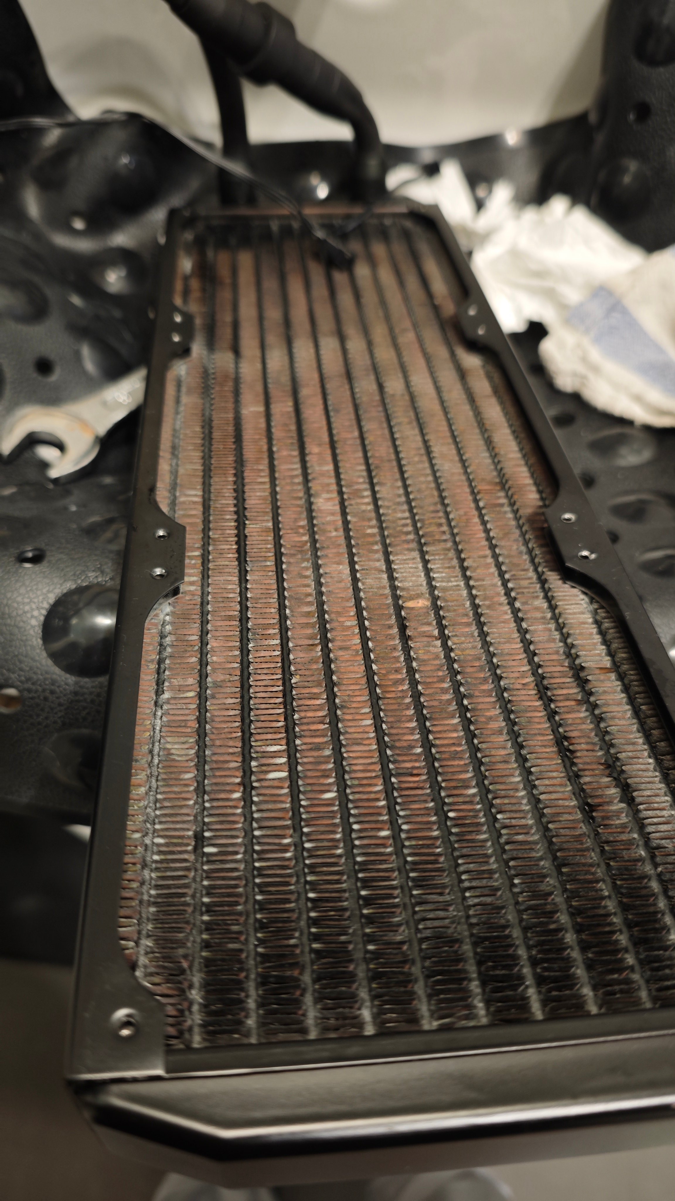

Was mich im Moment am meisten irritiert ist, dass der Radiator "oxidiert"? Ich habe ihn vorsichtig mit einem Handbesen und Pusten vom Staub befreit. Wasser hat er eigentlich auch nicht angekommen. Beeinträchtigt das die Wärmeabgabe oder ist alles in Ordnung?
Reaktionen: LiniXXus
Der ist nicht am Oxidieren, das ist das Kupfer, was ersichtlich ist. Ansonsten sehe ich nur Staubrückstände und das ist normal, denn auch der Radiator muss von Zeit zu Zeit vom Staub befreit werden.
