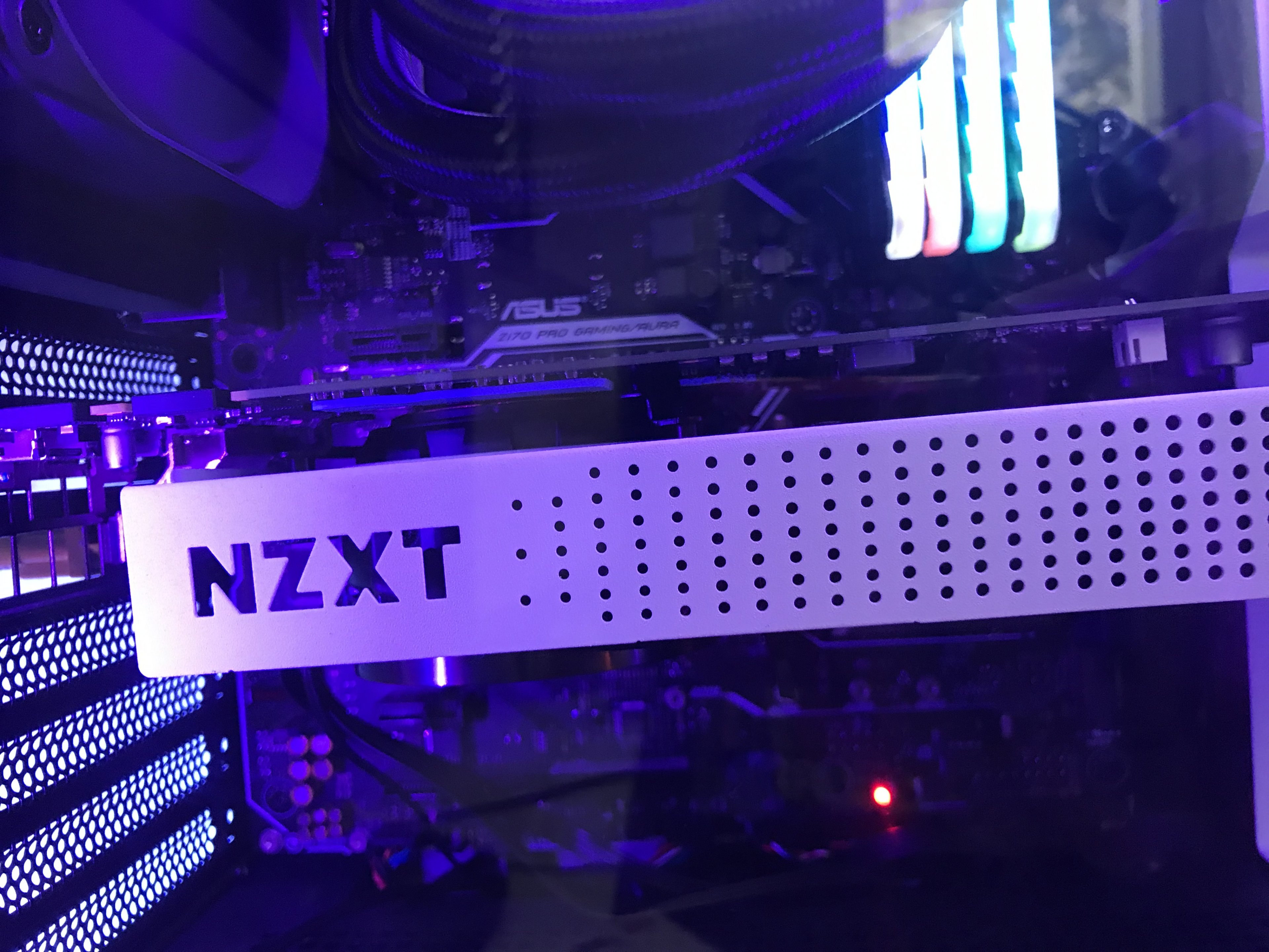

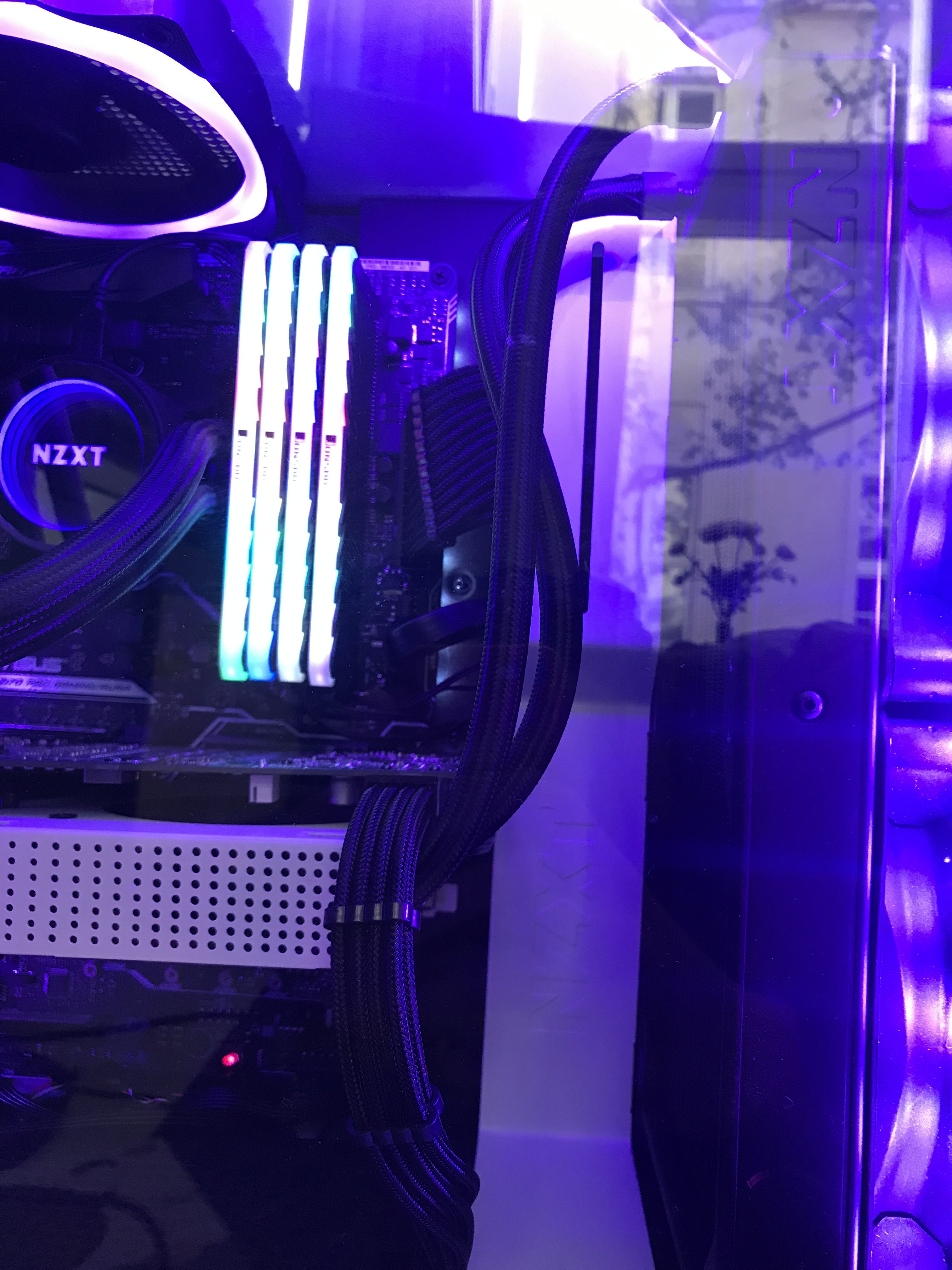

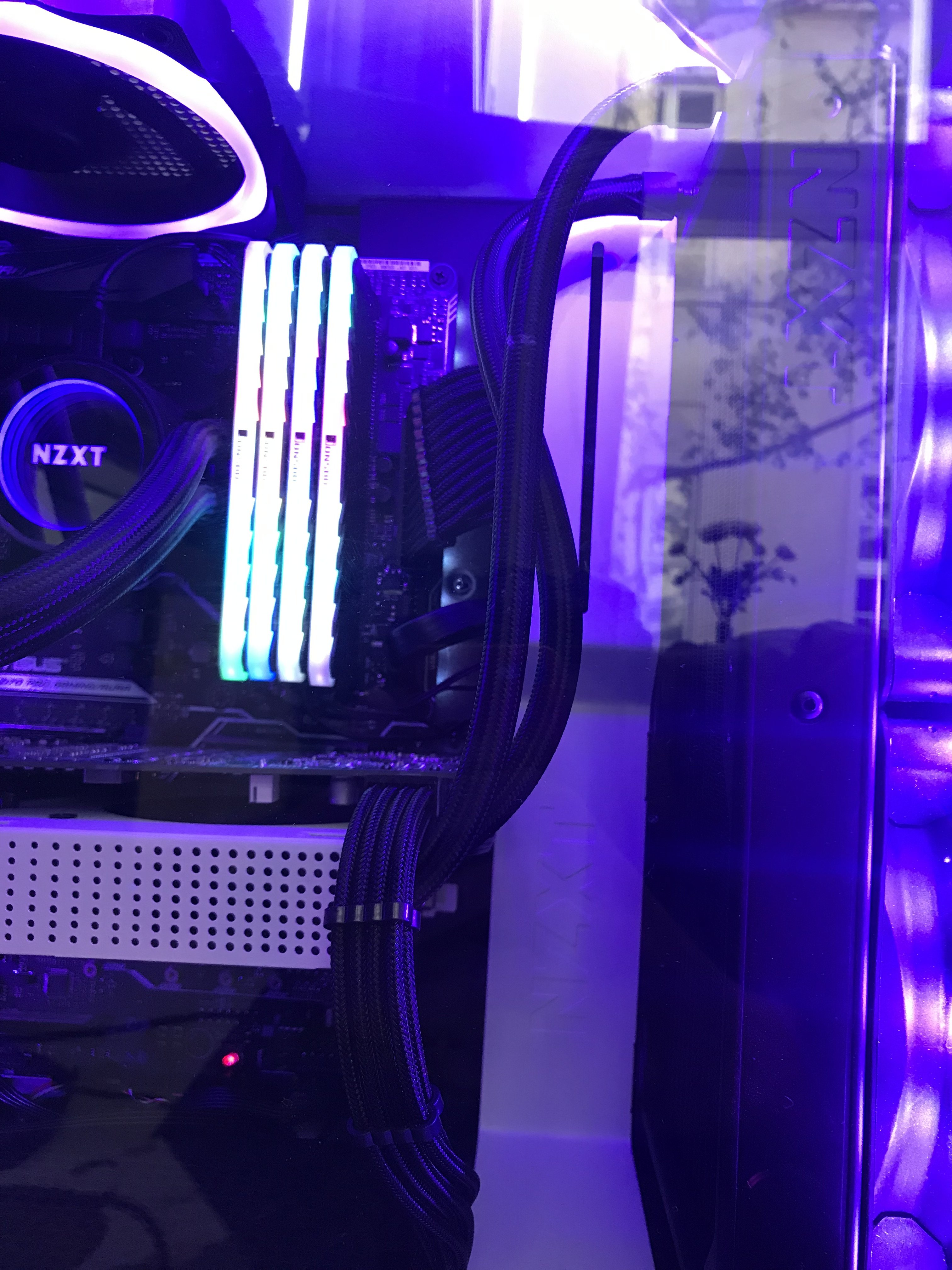

Ich habe vor einiger Zeit meine Gtx 1070 auf Wasserkühlung umgestellt. Dafür habe ich das NZXT G12 Bracket für die Grafikkarte genommen und eine NZXT X62 also mit einem 280mm Radiator. Da ich ein großer Fan von leisen PCs bin, drehen die Lüfter unter Last auf 60%. Ich erreiche dennoch relativ hohe Temperaturwerte. Bei 100% Auslastung komme ich schon auf gut 55 Grad. Ich habe einige Videos zu diesem Thema geschaut und mir ist aufgefallen, dass diese Werte für die größe des Radiators schon relativ hoch sind. Andere User haben eine GTX 1080ti mit einem 140mm Radiator kühler bekommen. Ich frage mich also, ob eventuell die Wärmeleitpaste daran schuld ist. Oder liegt es vielleicht an den Lüftern? Die Lüfter sind natürliche welche, die für den Gebrauch an Radiatoren gefertigt sind. Außerdem ist meine 1070 auf knapp 2090Mhz getaktet, welche dauerhaft gehalten werden.

Was auf den Fotos zu sehen ist, das Du vermutlich erwärmte Gehäuse Luft zum Kühlen nimmst. Kühler als die Lufttemperatur die angesaugt wird, geht physikalisch nicht. Stelle sicher das kühle Raumluft durch den RAD fließt, messe dann nochmals...

Was auf den Fotos zu sehen ist, das Du vermutlich erwärmte Gehäuse Luft zum Kühlen nimmst. Kühler als die Lufttemperatur die angesaugt wird es physikalisch nicht. Stelle sicher das kühle Raumluft durch den RAD fließt, messe dann nochmals...
In der Praxis macht das aber höchsten einen Unterschied von ein paar Grad. Voraussetzung ist natürlich eine halbwegs ordentliche Gehäusebelüftung. Wurde auch schon zuhauf gestestet und ausdiskutiert.
Gruß
Edit: Er hat den Rad doch am Intake oder sehe ich das falsch?
Du meinst schon Chip-Temperatur, oder? Weil auf den Bildern sieht man sehr gut, dass zumindest der VRAM nicht mit gekühlt wird. Gab es dafür nicht zumindest kleine Kühlkörper?
Was du noch machen kannst, ist das überprüfen, des Anpressdrucks; sprich Schrauben nochmal anziehen.

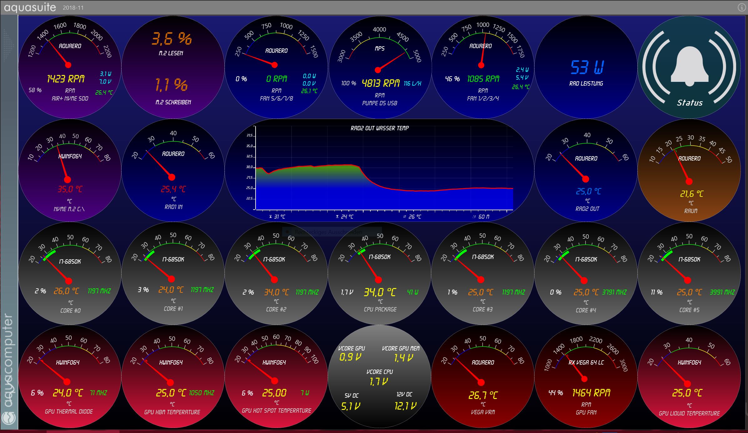

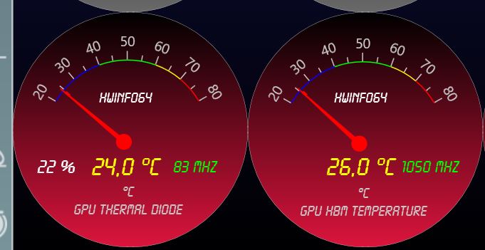

Surfwurm schrieb:

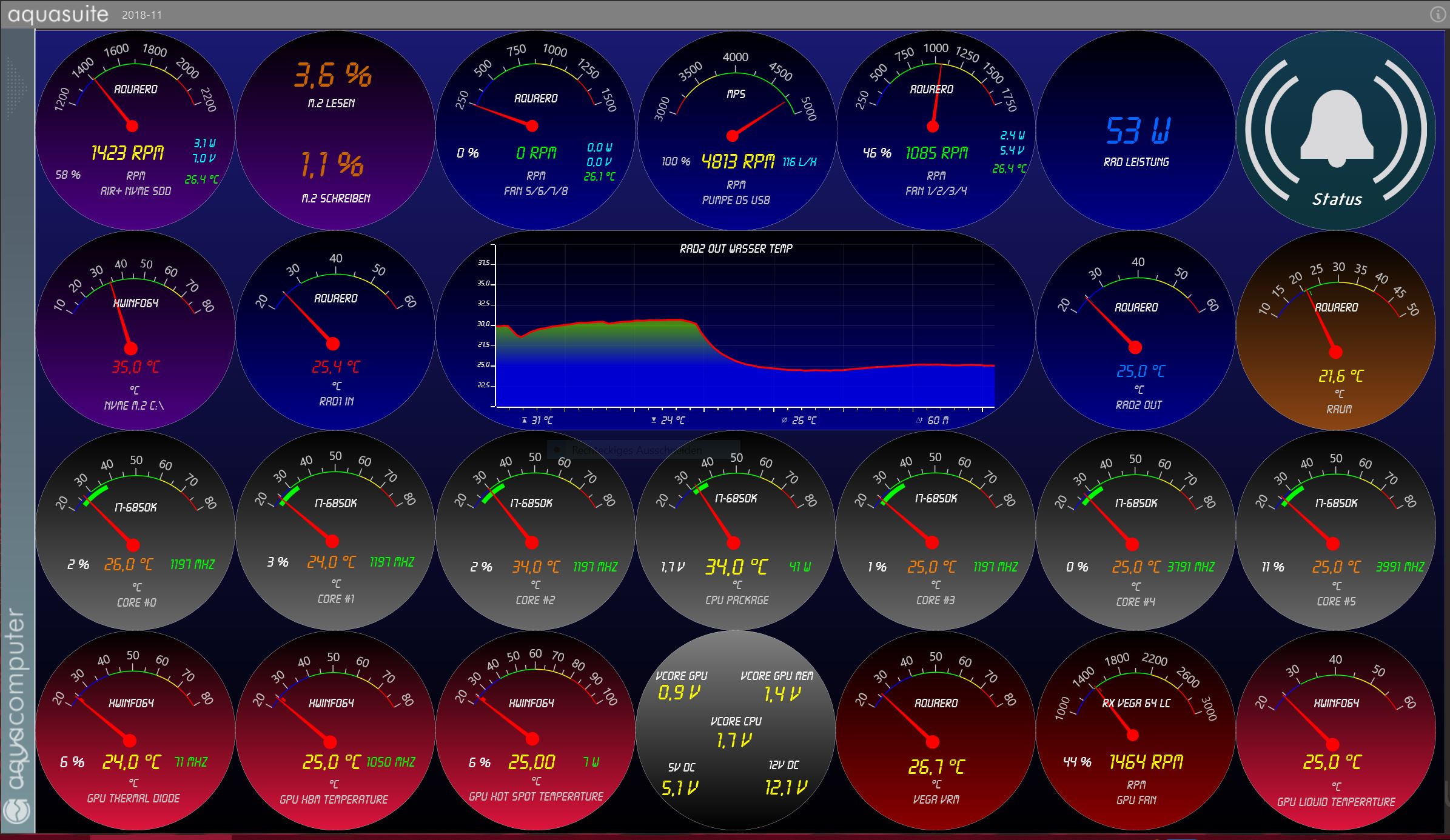

Meine RX Vega 64 LC läuft seit dem Umbau des Standard Vega Radiators auf Custom WaKü im WINIdle mit 24°C und im Gamingbetrieb mit 40°C. Das ist nun hier einfach nur Standard... ein Junkie sehe ich hier gar nicht...
Reaktionen: W0lfenstein
Aquasuite 2018-11
Ja richtig. Die Luft wird von vorne angesaugt und dann in das Gehäuse hineingeblasen.
Jepp! Die Spiegelung im Foto... wenn man länger schaut sieht man den RAD in der Front... Sry! Aber dennoch 55°C bleibt OK.
