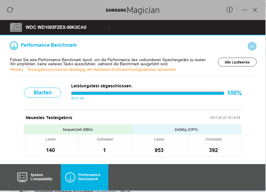

Ich habe sie ganz Normal in mein HDD Slot von meinem Corsair 800D eingestöpselt. Schon von anfang an gab es Probleme sie überhaupt zu Integrieren und zu Formatieren. Mittlerweile habe ich dies geschaft und 2 Partitionen drauf erstellt. Aber die geschwindigkeit ist so abgrundtief schlecht, das einfach etwas nicht Stimmen kann!

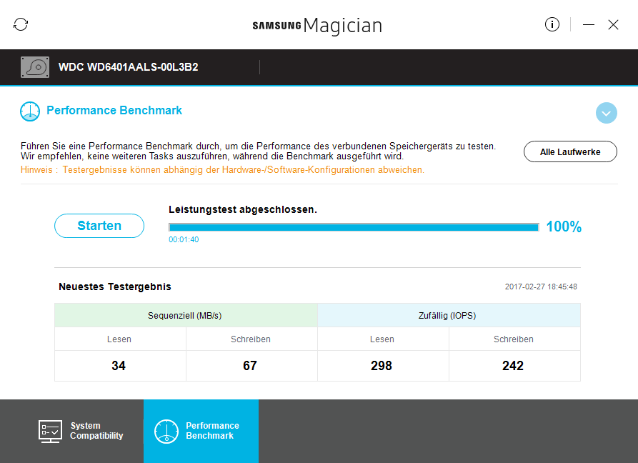

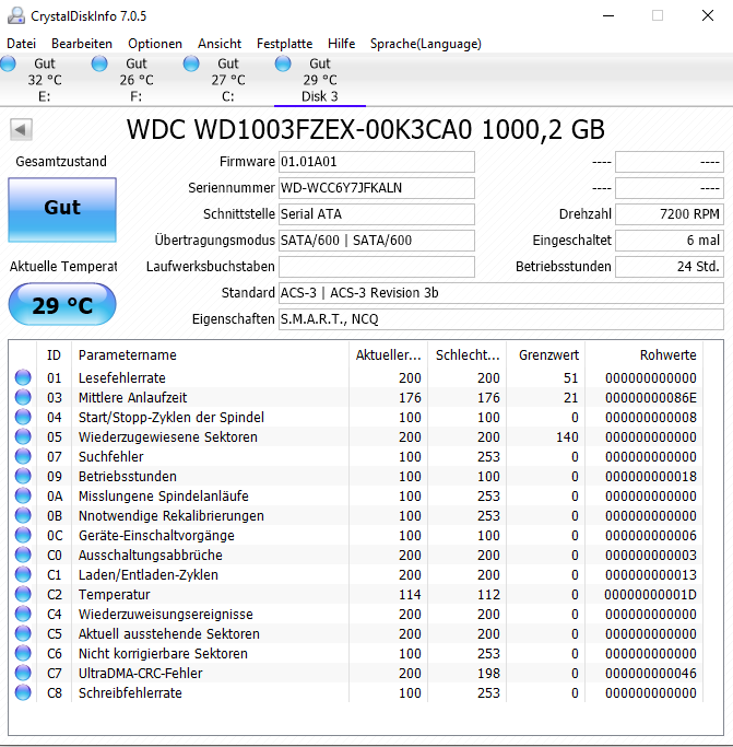

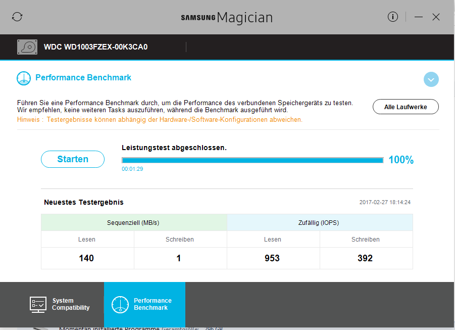

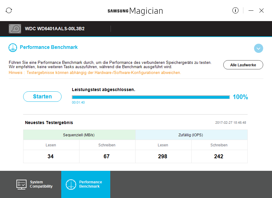

Hier mal ein Paar Scan's von ein paar Tools... Unbenannt.PNGUnbenannt2.PNGtest1.PNG
Ein Bild zeigt eine 7 Jahre alte HDD von WD das andere Bild die neue... bei Sequentiellem lesen Schreiben gerade mal 1MB? und die Alte 70 MB?
Versuch mal ein anderes SATA-Kabel. Falls du kein anderes hast, stecke das aktuelle raus und wieder rein.

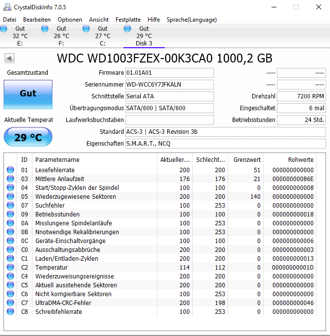

Erneuere das SATA-Datenkabel der HDD. Es sind etliche UDMA-CRC-Fehler verzeichnet und das erklärt auch die zeitweise geringen Übertragungsraten.

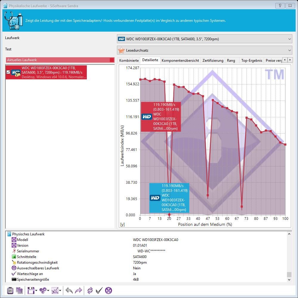

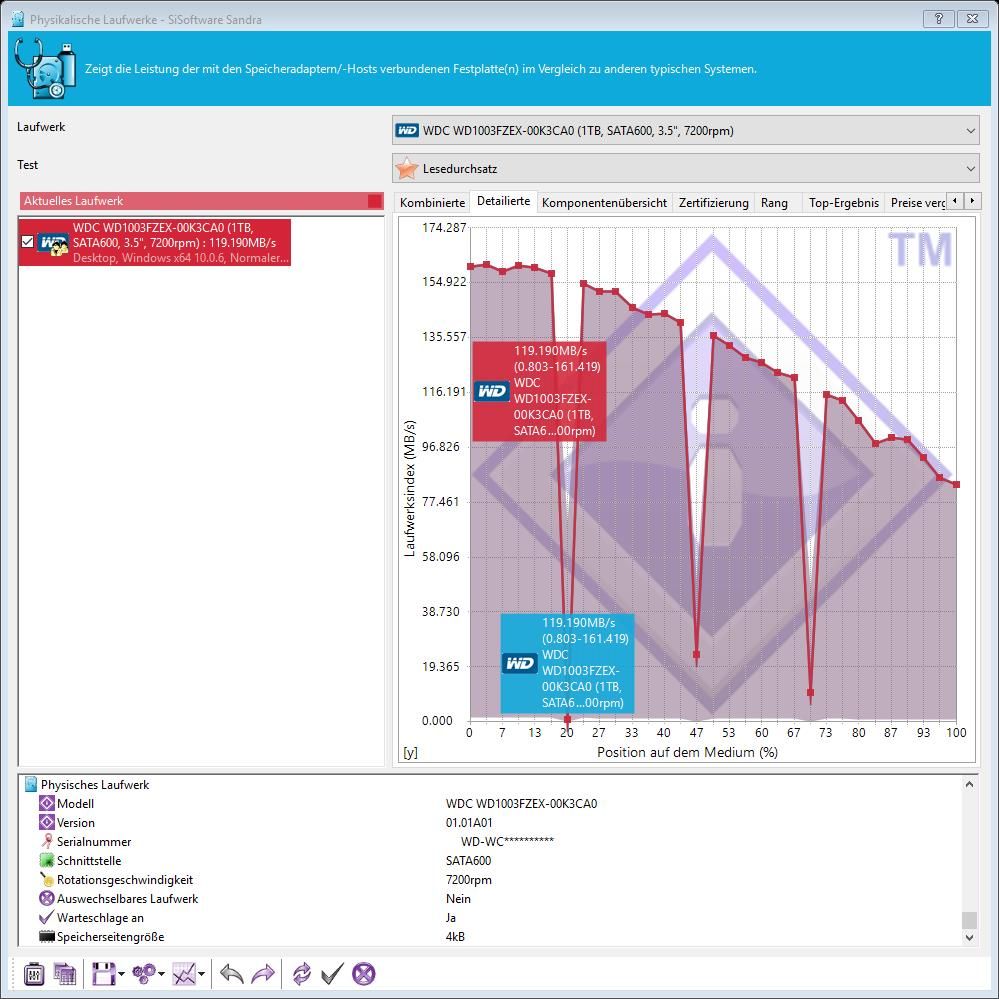

Und zum Thema Hardwaretestsoftware... Sie war grad Installiert und wieso sollte ich Sie nicht nutzen? Es hat zu einem Sichtbaren Ergebnis geführt. Aber gut ich hab noch SIS Software drauf und auch mal testen lassen.
Dann tausch mal die beiden HDDs.
OK, anscheindend war es wirklich das Kabel. Check zwar echt nicht warum auf einmal das Kabel Defekt ist, aber ok... Danke für die Hilfe.
Das Attribut 0xC7 (dezimal 199) mit den Ultra-DMA CRC Fehlern zeigt Kommunikationsfehler zwischen dem SATA Host Controller und dem Controller der HDD an. Das kann am Kabel oder auch dem Hot-Swap-Einschub liegen, die führen ja zu einer Unterbrechung des Signalwege und können bei einem Impedanzbruch zu Reflektionen auf den Leitungen führen. Es gibt keine eigenen Norm für SATA 6Gb/s Kabel, die Empfehlung ist aber ein Kabel nach der SATA Rev. 2.6 mit bis zu einem Meter Länge und eben ohne derartigen Unterbrechungen zu verwenden.
Treten Kommunikationsfehler auf, dann muss die Übertragung wiederholt werden, was zu Einbrüchen der Performance führt und irgendwann wird auch mit einer Fehlermeldung abgebrochen, wenn gar keine fehlerfreie Kommunikation möglich ist.
Achte nun darauf, dass der Rohwert (die rechte Spalte bei CDI) von diesem Attribut nicht weiter steigt, denn dann kommen keine neuen Fehler hinzu, auf 0 wird er nicht mehr fallen, denn er zählt alle über die ganze Lebensdauer aufgetretenen Kommunikationsfehler.

Wie sehe ich denn ob er Rohwert Steigt? Dort steht jetzt 4F für was stehen die Buchstaben? gibts da irgendwo eine Anleitung für die Rohwerte Auslesung von Crystal Disk?
Vergleiche einfach den Wert in der ganz rechten Spalte mit dem auf dem Screenshot. Auf dem Screenshot warens 46 und wenn es jetzt 4F sind, sind nochmal 9 Fehler dazugekommen. Die Wert wird von CDI standardmäßig als Hexadezimalzahl angezeigt. Du kannst z.B. den Windows Taschenrechner verwenden, um ihn in eine Dezimalzahl umzurechnen.
Wenn das Kabel funktioniert sollten keine weiteren Fehler dazukommen, also der Rohwert sollte sich nicht weiter erhöhen.

Unter Optionen/Erweiterte Optionen/Rohwerte kannnst du auf Dezimalanzeige = 10 [DEC] umstellen.
