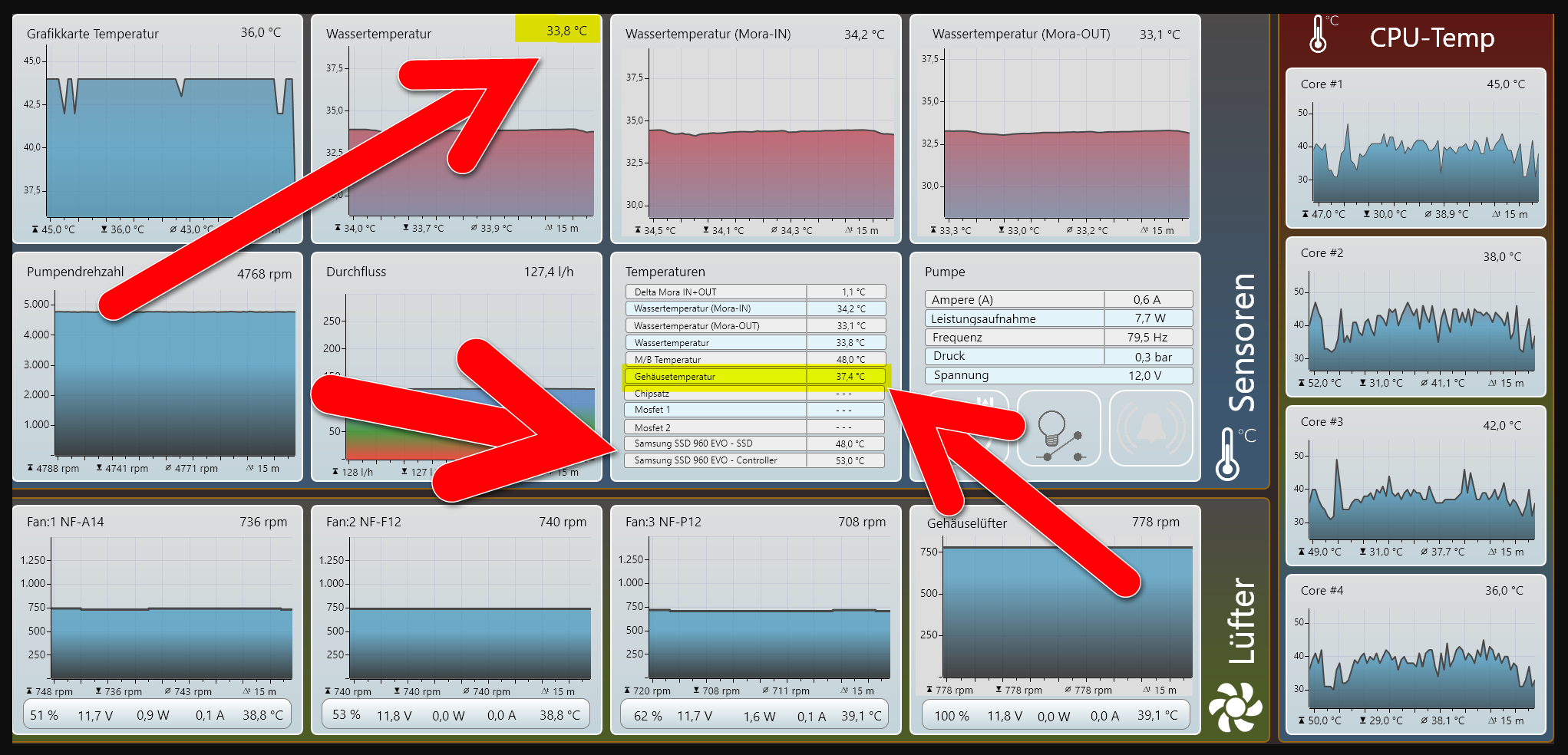

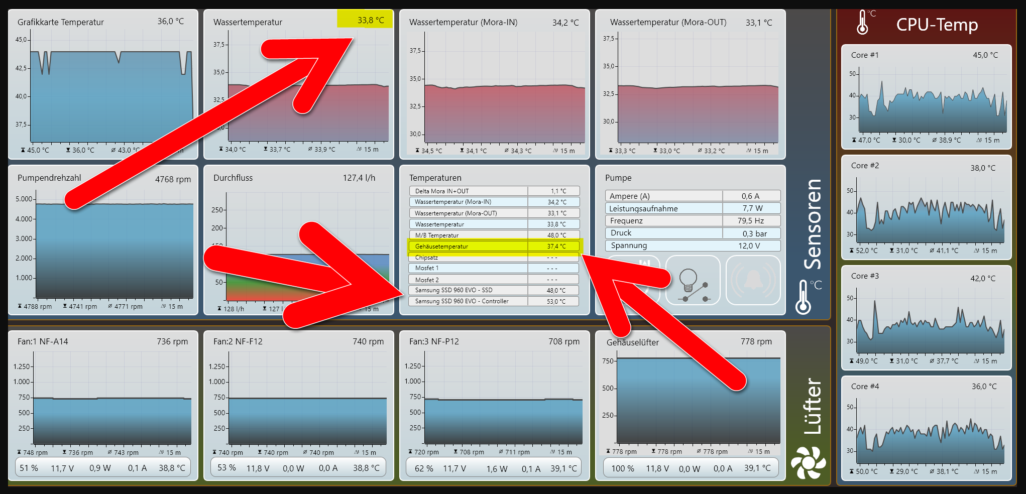

Das sind meine Temperaturen aus dem letztem Hochsommer.
Raumtemperatur 30°C
Im Gehäuse 37,4°C
Wassertemperatur 33,8°C
Meine Restlichen Temperaturen passen auch. Bei mir fördert der obere und der vordere Radiator rein und hinten der eine Lüfter raus. Aber mein Gehäuse ist hinten sozusagen offen, da überall neben dem Lüfter Lochblech verbaut wurde. Daher kann die warme Luft neben dem Lüfter auch über das Lochblech mit entweichen und durch den Überdruck was ich erzeuge wird auch nichts ein gesaugt. Probleme mit Staub habe ich nicht, nur sehr wenig nach 2 Jahren was ich hin und wieder nur leicht abwischen muss.

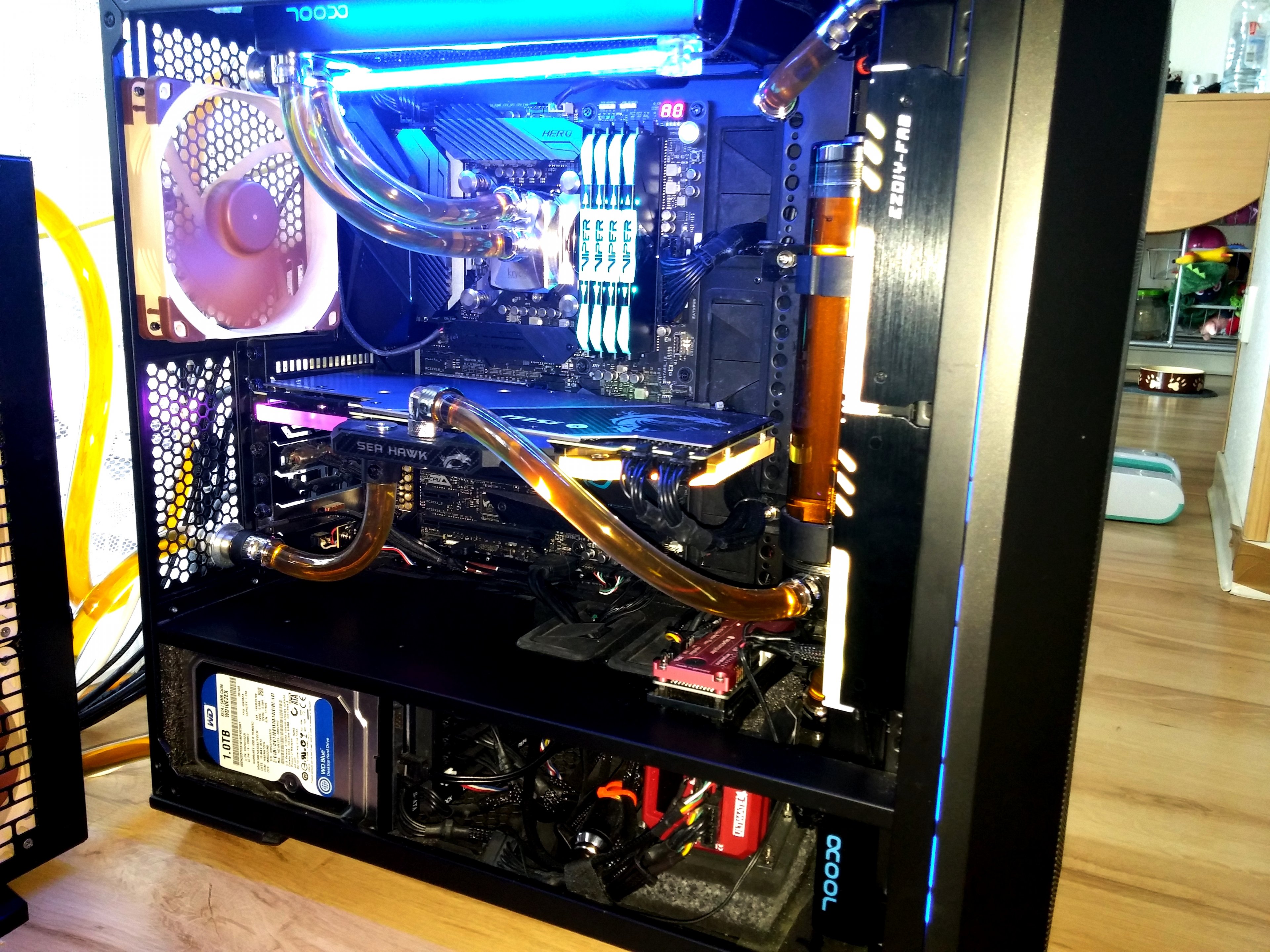

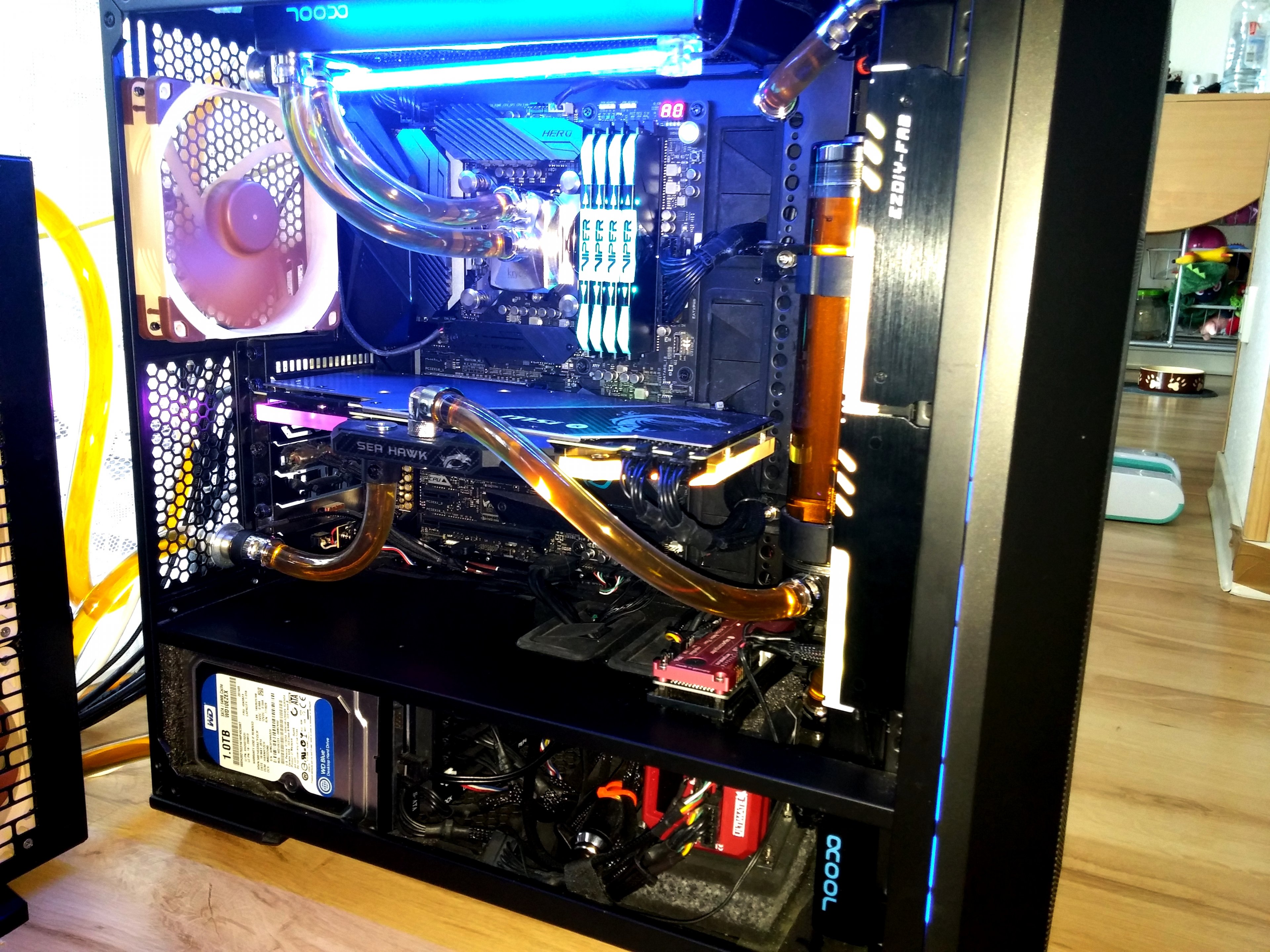

Das ist mein Rechner.
Verbaut habe ich alles im Februar 2017.
Nur habe ich im November mein neuen Prozessor und Mainboard eingebaut und im Dezember meine neue Grafikkarte. Vor etwa 2 Monate noch meine neuen Arbeitsspeicher. Groß sauber machen musste ich noch nie, da sich nicht viel Staub ansammelt.
