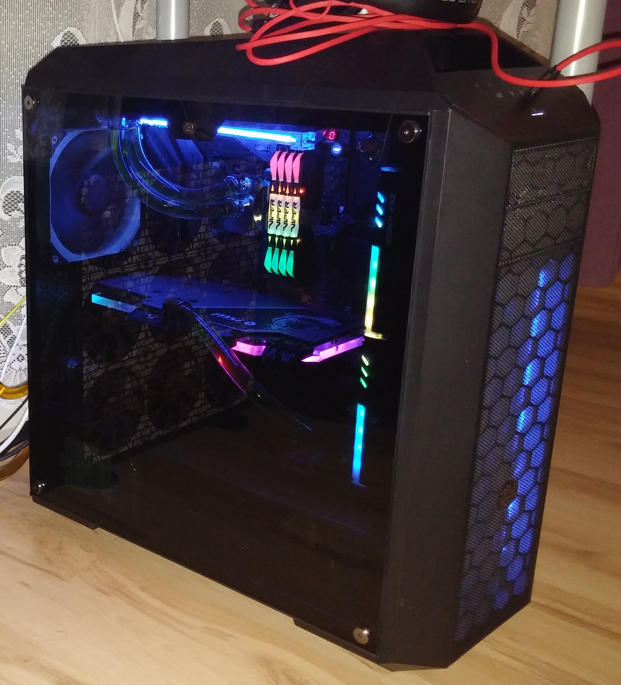

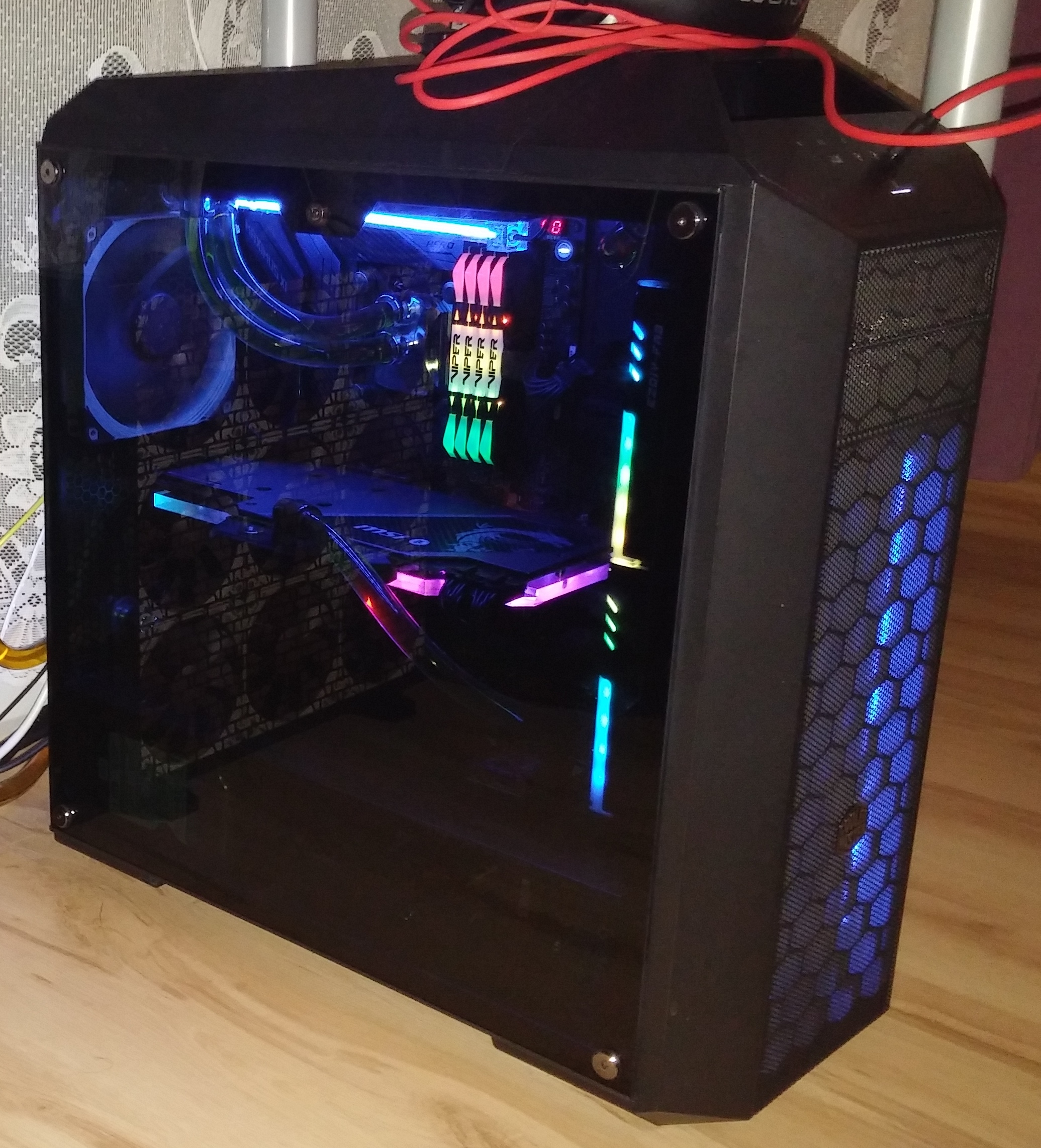

Hatte die Kühler für Arbeitsspeicher gekauft gehabt und dann habe ich mir doch direkt Arbeitsspeicher mit RGB LEDs gekauft und so hatte ich diese über. Da habe ich sie halt bündig an meinem Radiator geklebt und sieht so nicht schlecht aus finde ich. :D
Mit der getönten Scheibe kommen sie besser zur Geltung. :)
Ja der Mora macht sehr viel aus, aber ich habe das ganze auch ohne schon am laufen gehabt da ich die Schnellkupplung so verbaut habe das ich mein Loop auch ohne den Mora wieder schließen kann und dann komme ich im Winter auf etwa 800 U/min der Lüfter und im Sommer auf etwa 1000 U/min um jedes mal etwa 35°C Wassertemperatur halten zu können. Dann ist der Rechner zwar nicht mehr lautlos aber dennoch sehr leise.
Im Übrigem ist der Mora auch der beste Beweis das mit Raumtemperatur besser gekühlt werden kann, denn nicht nur die Größe ist eines seiner Vorteile, sondern auch das er draußen im Raum frei steht. Im Winter hat es dann gereicht die Balkontür daneben zu öffnen und schon konnte ich sehen wie stark die Wassertemperatur eine Kurve nach unten machte.
