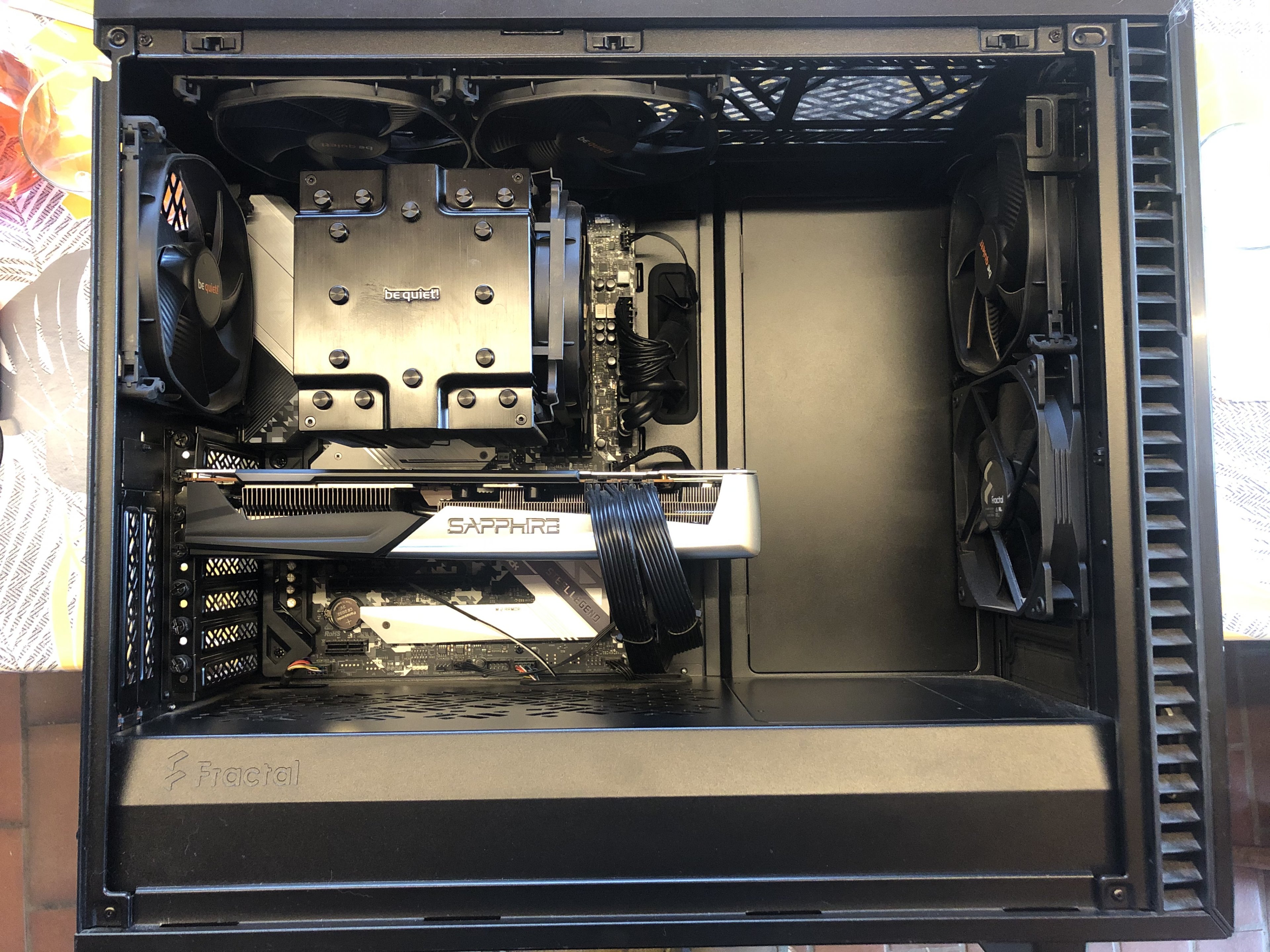

Hardware:
AMD Ryzen 7 3700X
Asrock B550 Steel Legend
Sapphire Nitro+ RX 5700 XT
be quiet! Dark Rock Pro 4
be quiet! Silentwings 3 (1000rpm)
Gehäuse: Fractal Define S7

Momentan ist alles mit Lüft gekühlt. CPU Kühler und Gehäuselüfter sind unhörbar. Nur die Grafikkarte ist viel zu laut trotz silent Bios.

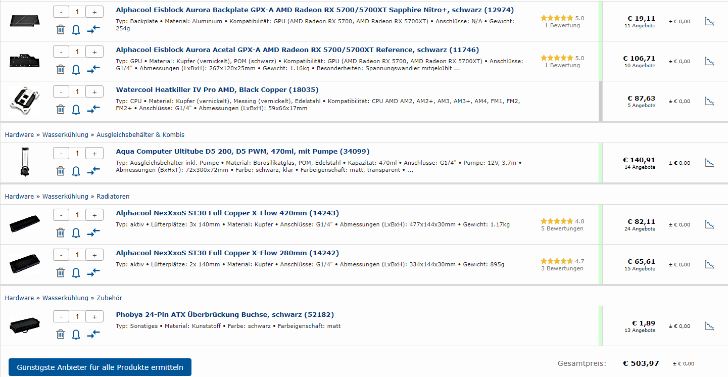

Zur Liste: ich würde X-Flow vermeiden, wenn es geht. Und die ALC Radis würde ich durch die besseren Hardware Labs GTS ersetzen.
Der 200er Ultitube ist 30cm hoch, ich würde den 100er nehmen. Abseits der Optik bringt ein großer AGB in so einem kleinen Loop keine Vorteile.
Du hast einen 5700XT Referenz Block in der Liste, der passt soweit ich weiß nicht auf die Sapphire. Ich persönlich würde die "alte" 5700XT auch nicht mehr in einen neuen Loop einbinden, lieber verkaufen und eine neue Karte einbinden. Aus eigener Erfahrung kann ich dir sagen, dass du weit weniger upgradewillig bist, wenn du für die Karte nochmal 120-150€ zusätzlich für den Block bezahlt hast. Dann sollte die Karte aber auch möglichst lange vorhalten.
Andi_bz schrieb:
Lüfter würde ich noch SilentWings 3 kaufen.
Würde ich nicht nehmen. Die Arctic P12/14 PWM PST bringen bessere Leistung und kosten gerade mal 1/3 der Silent Wings.

Kurzes Update. Habe mir bei Aquatuning soweit alles zusammengestellt. Hier der Link zum Warenkorb.

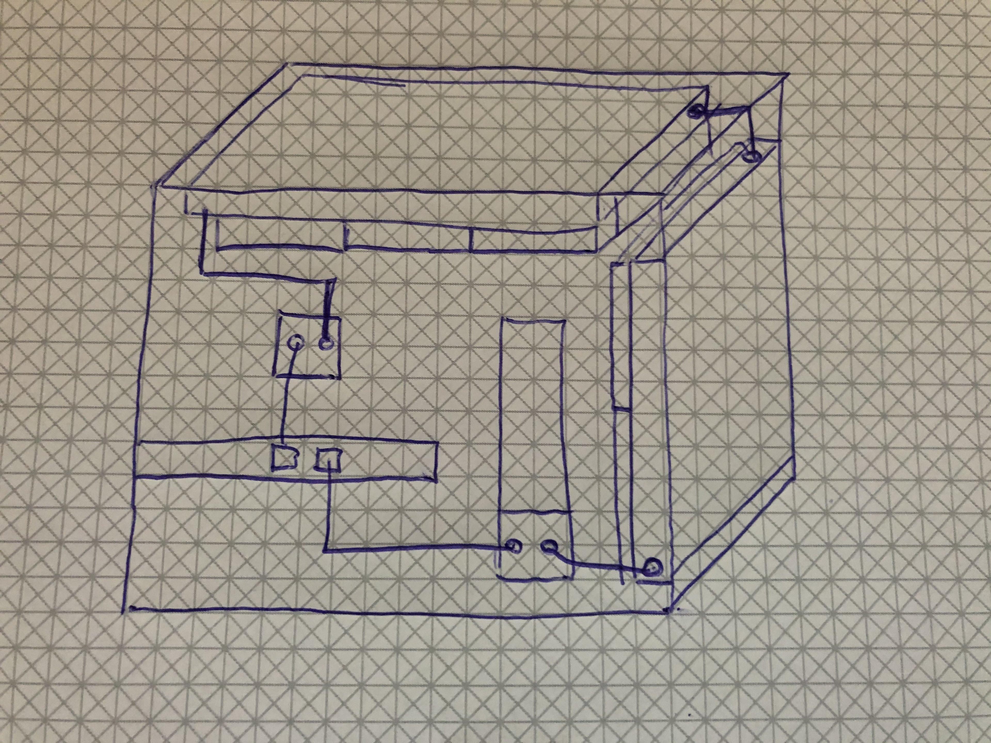

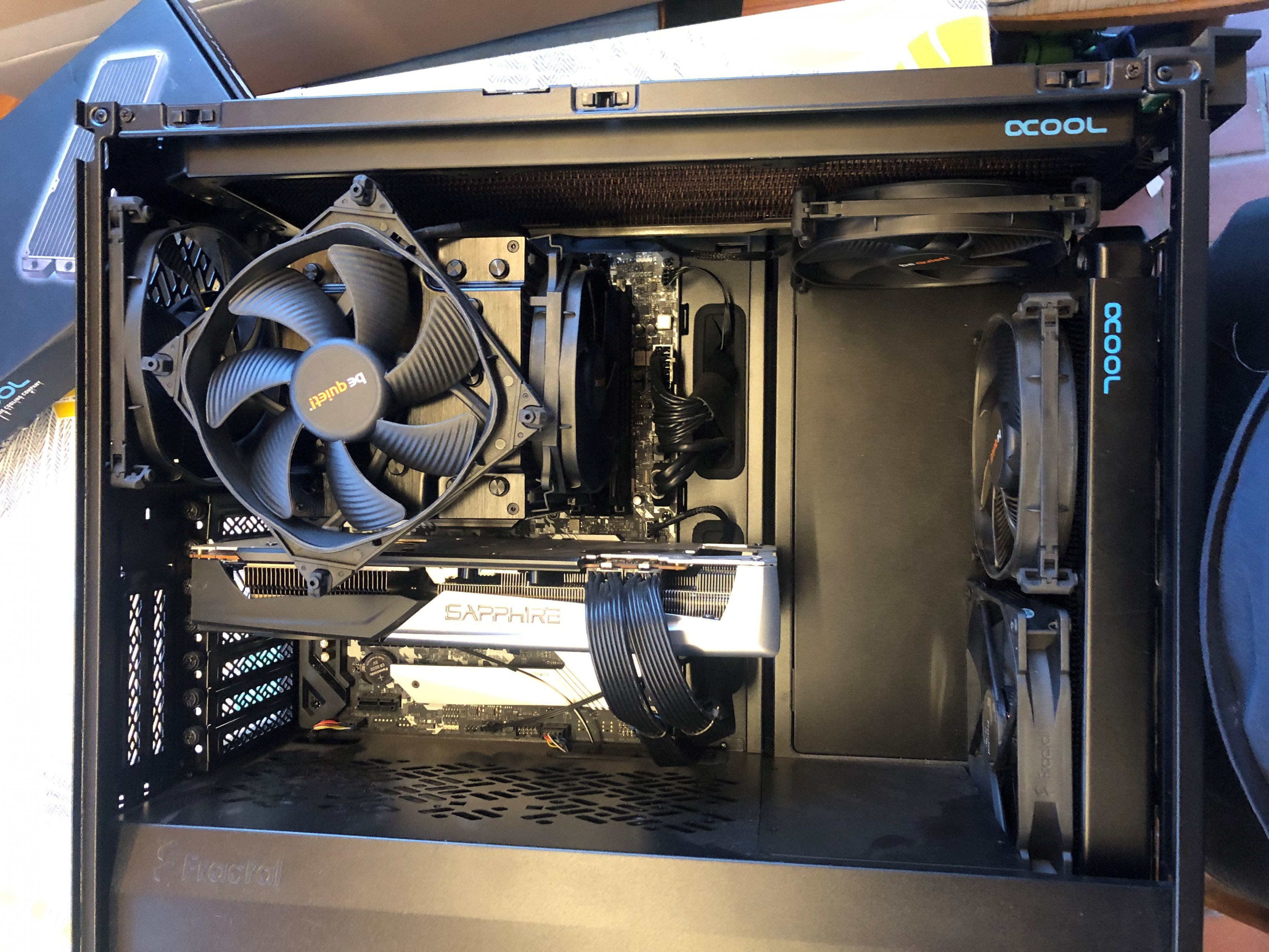

Kleines Update:

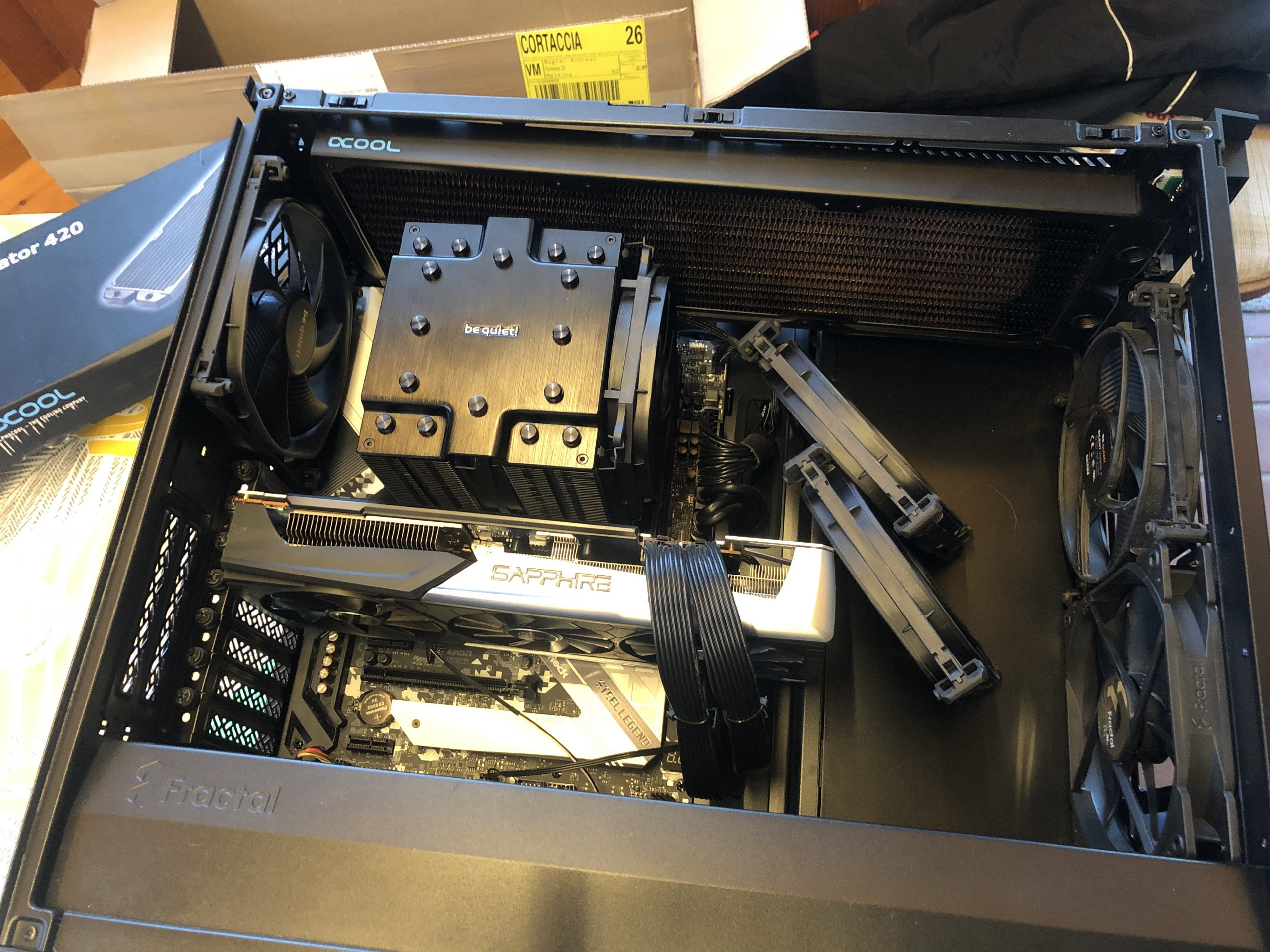

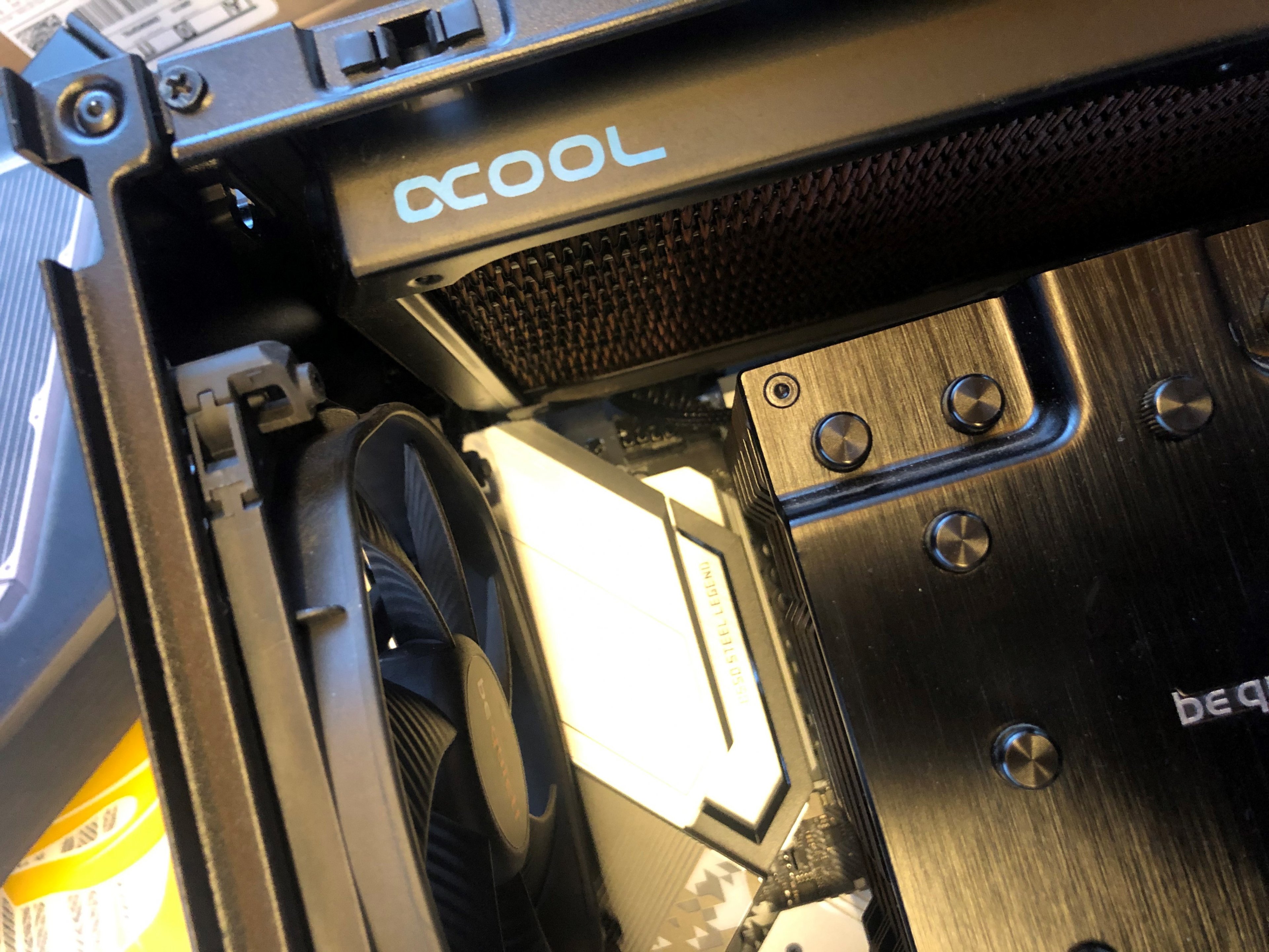

Habe die beiden Kühler bekommen und mal probeweise reingelegt. Wird alles ein bisschen knapp aber es müsste sich ausgehen.
Der Rest müsste Montag ankommen

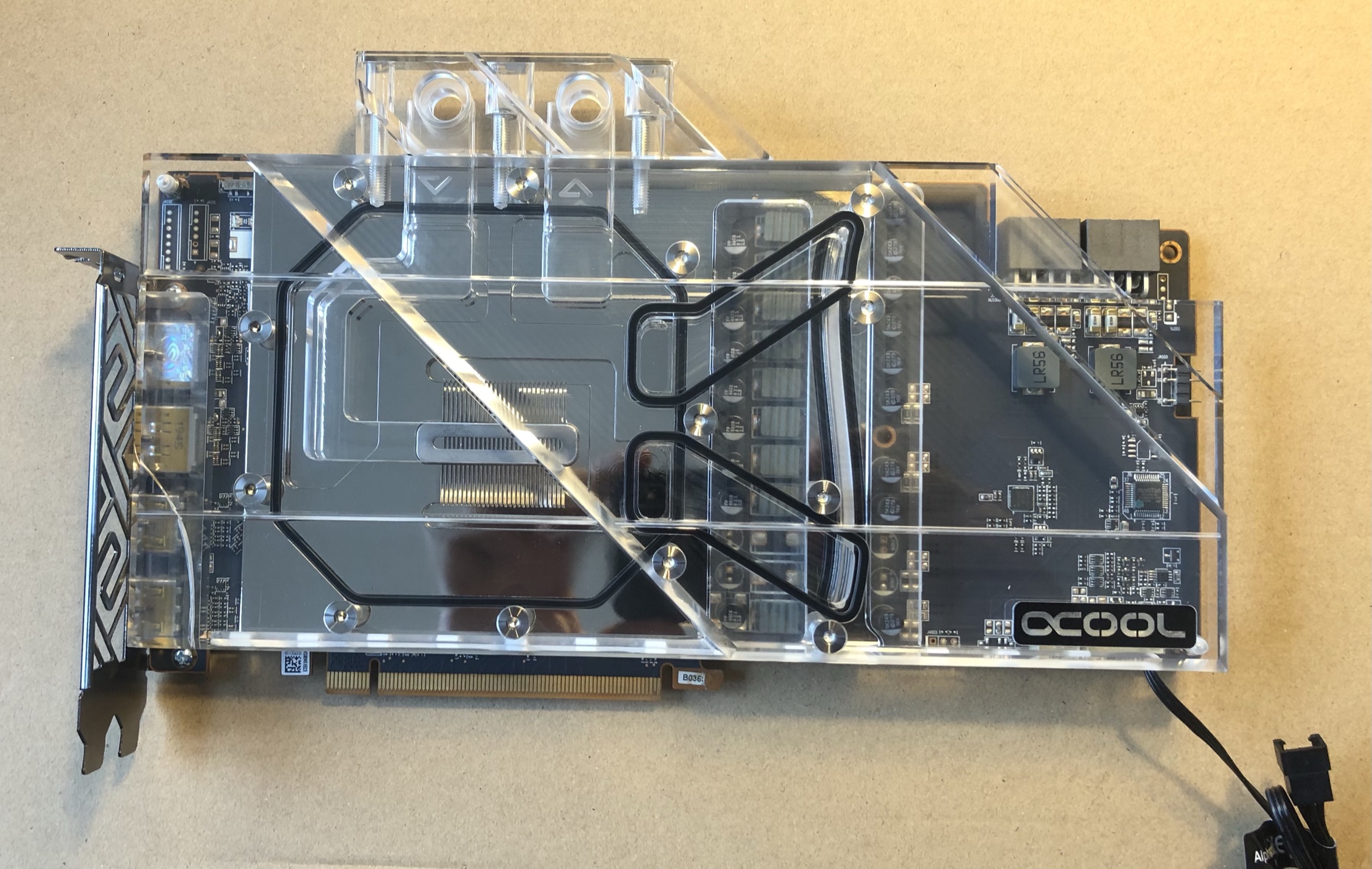

Habe schon den Wasserblock von Alphacool bestellt. MO-RA3 behalte ich mir im Hinterkopf sollte es mir immer noch zu laut sein.

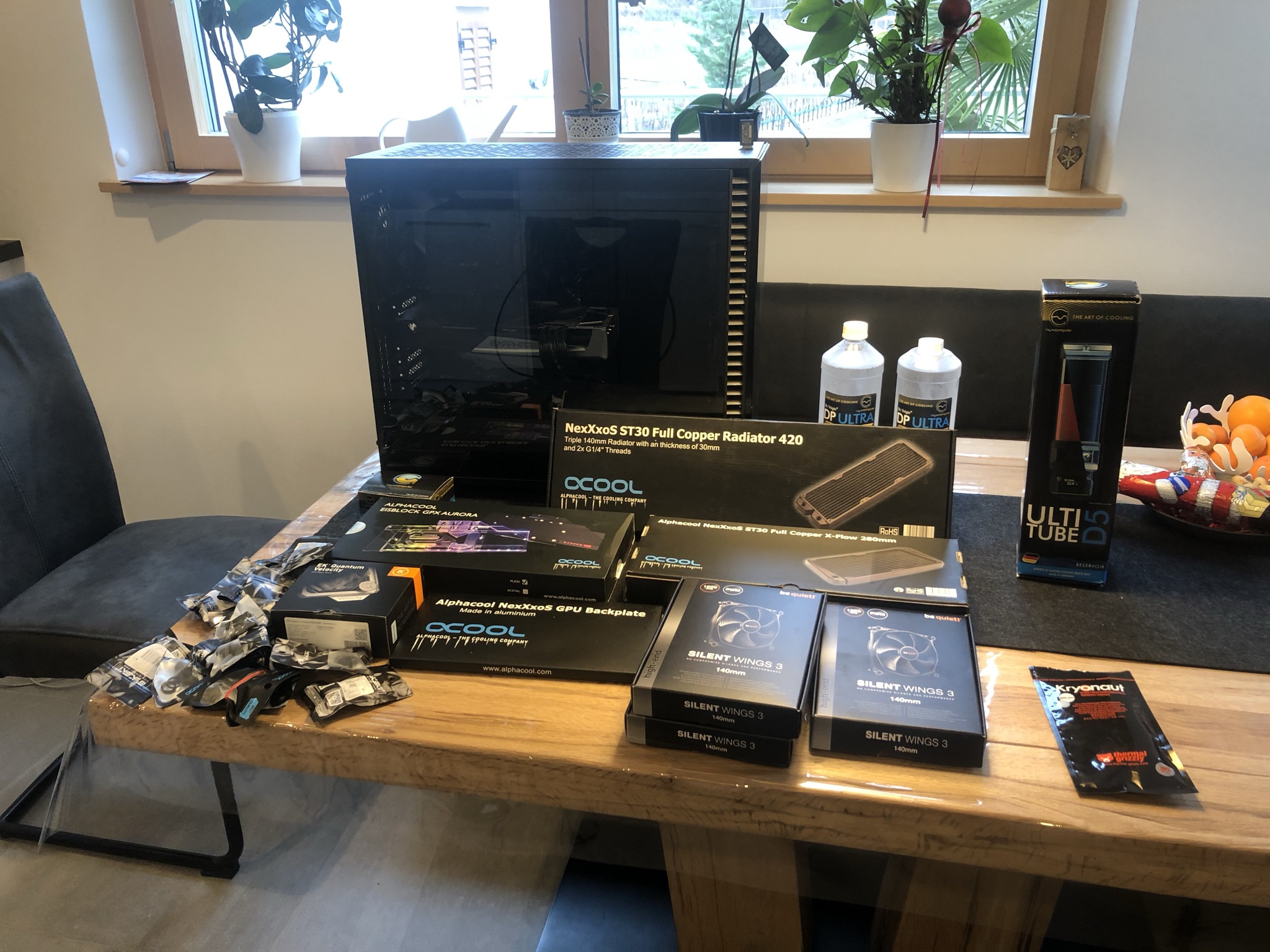

Gestern an die Arbeit gemacht und die Wasserkühlung eingebaut. Hier ein paar Bilder:
Alle Teile:

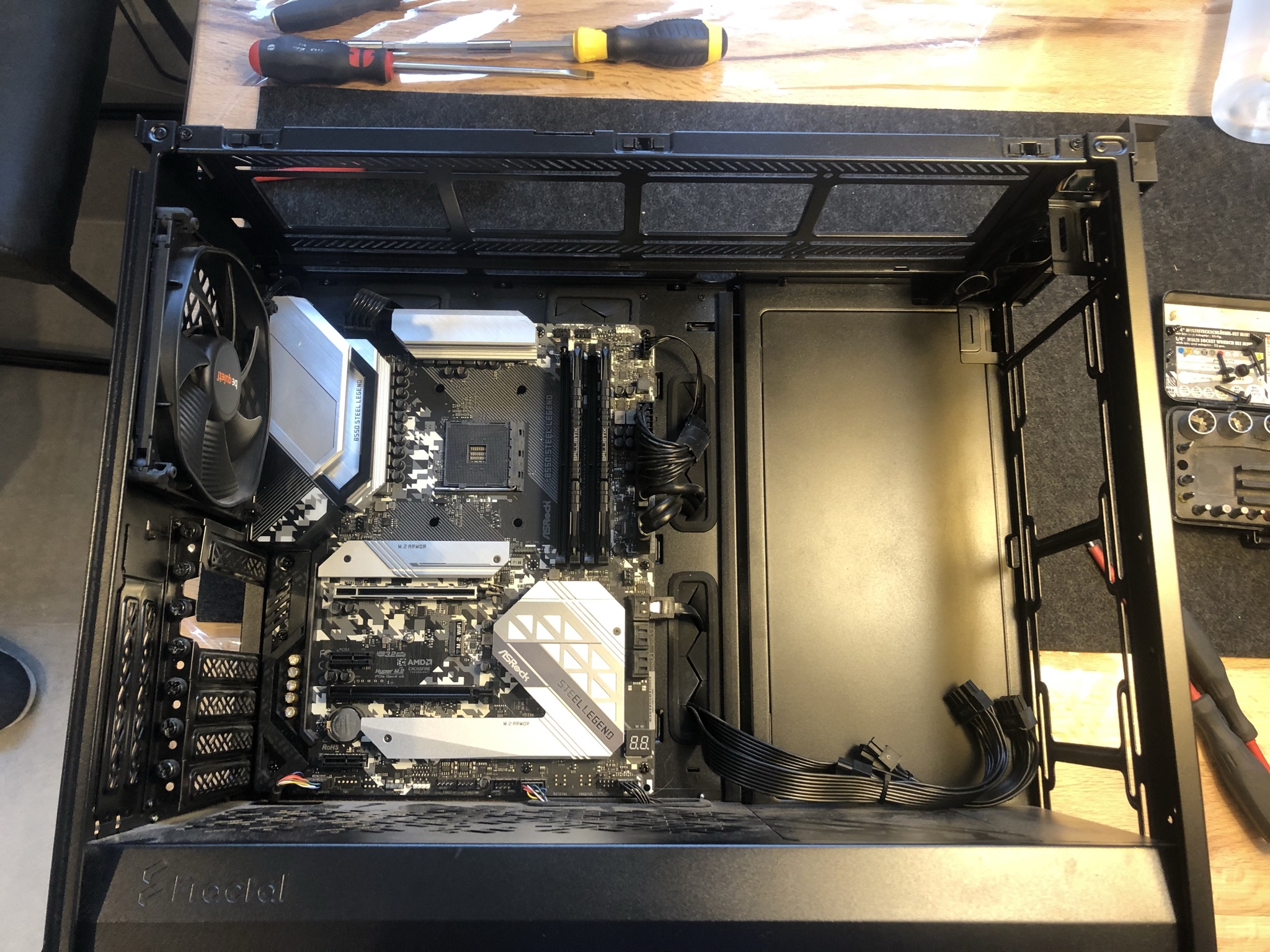

Lüfter, CPU Kühler und CPU ausgebaut:

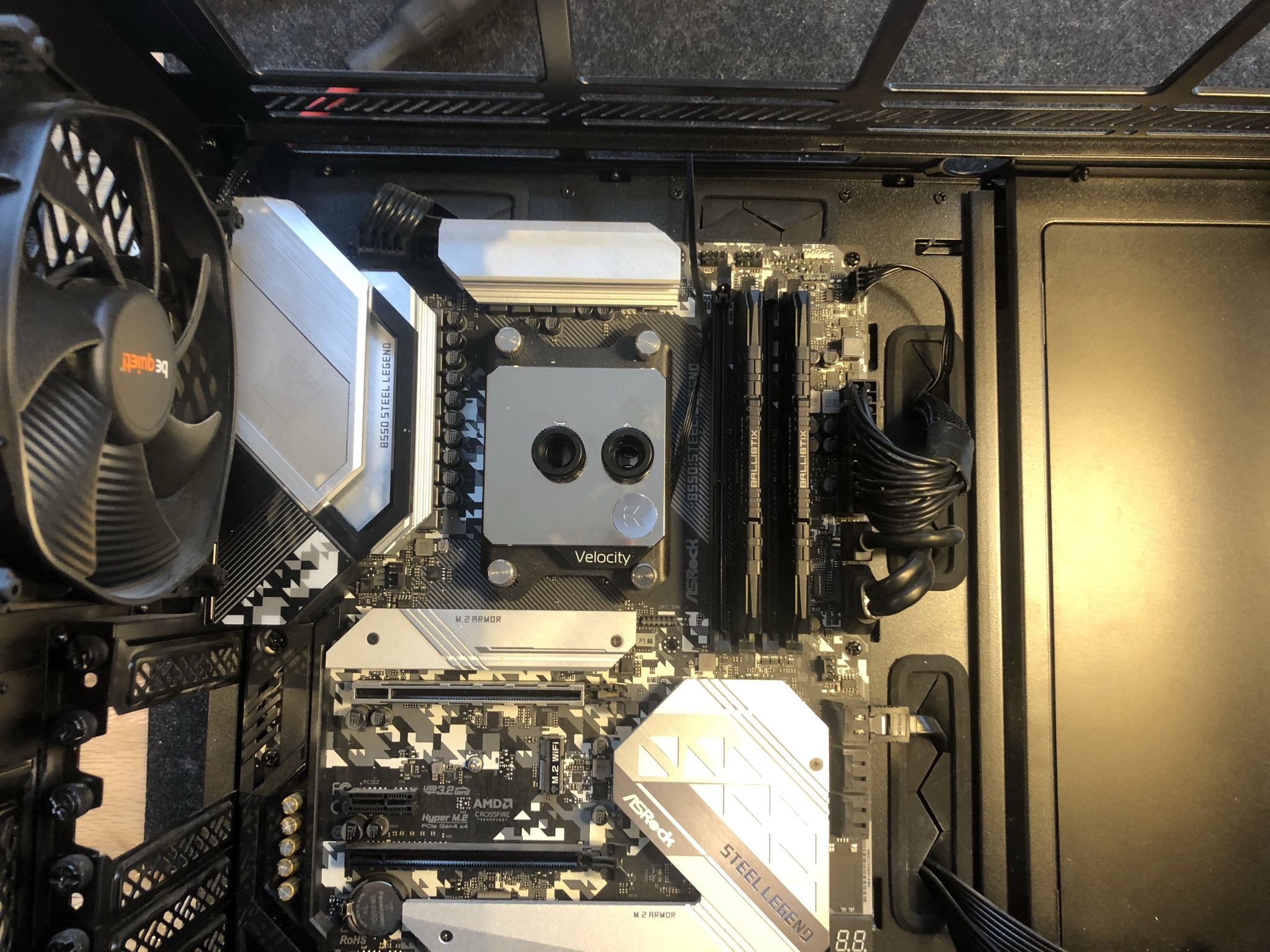

CPU Kühler montiert:

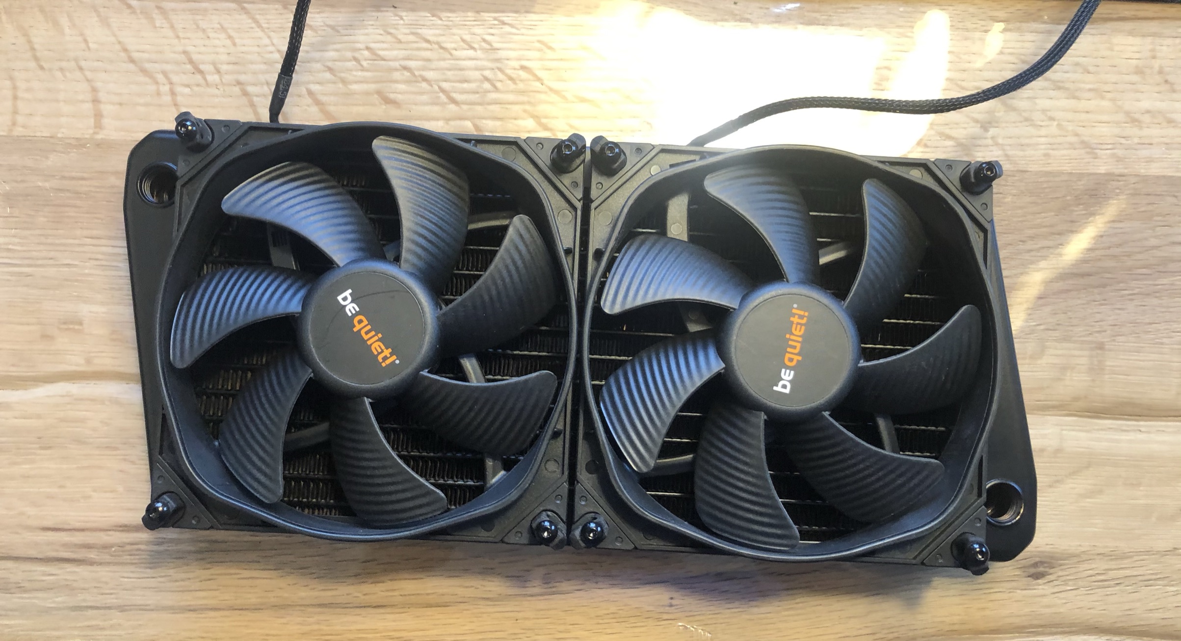

Lüfter auf die Radiatoren montiert:

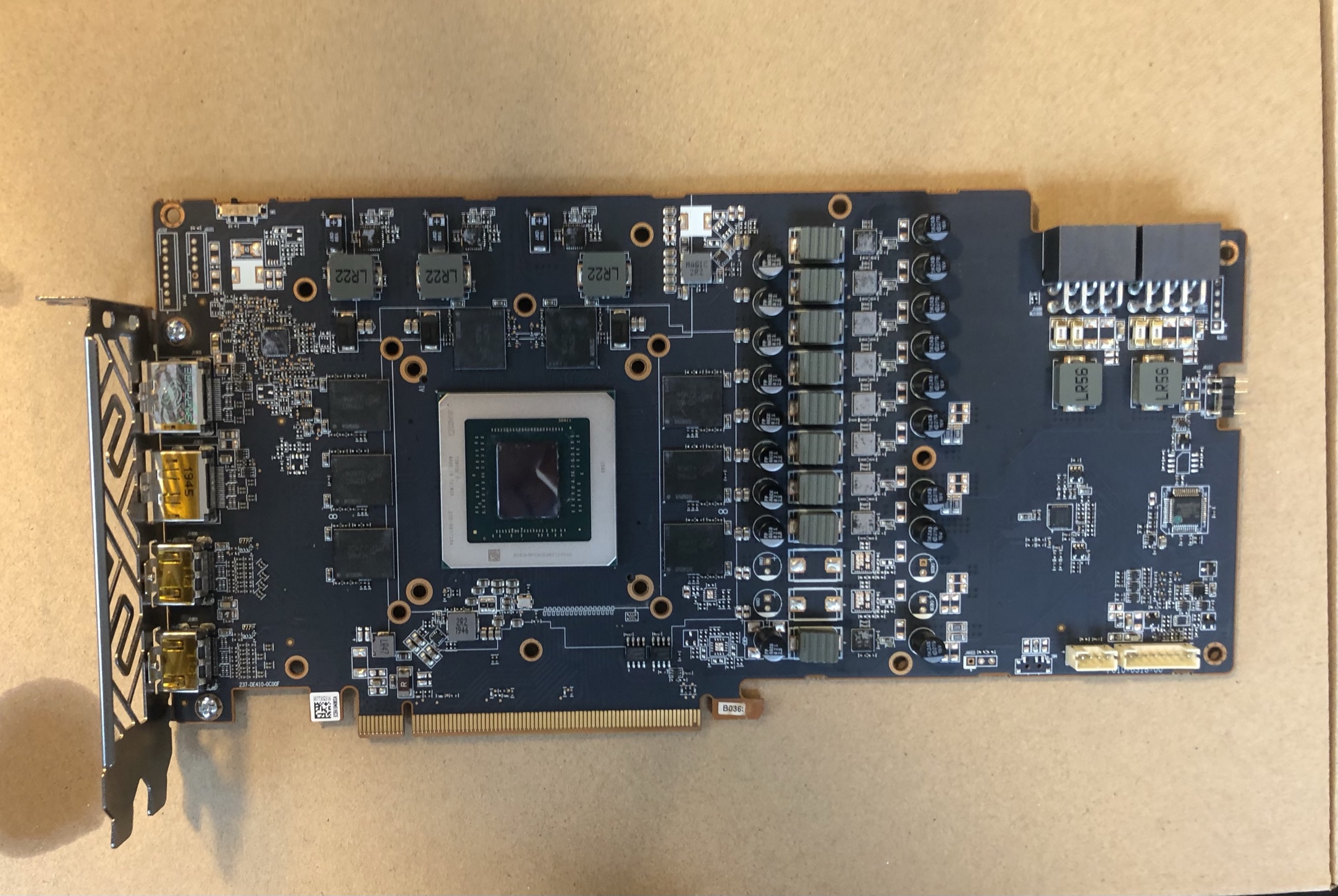

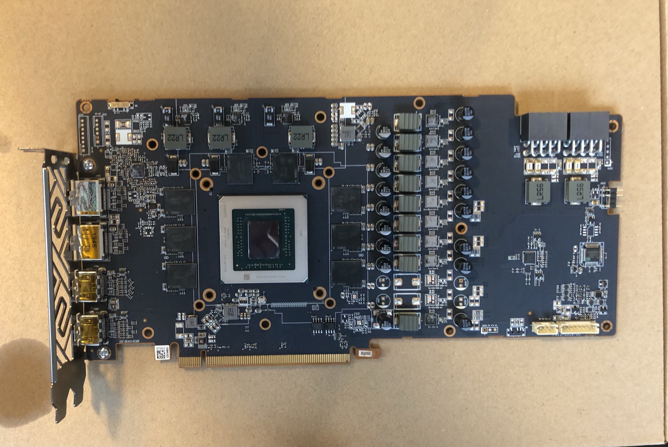

GPU Luftkühler demontiert und gereinigt:
GPU Wasserkühler montiert(hatte leider schon ein Sprung vom Transport):

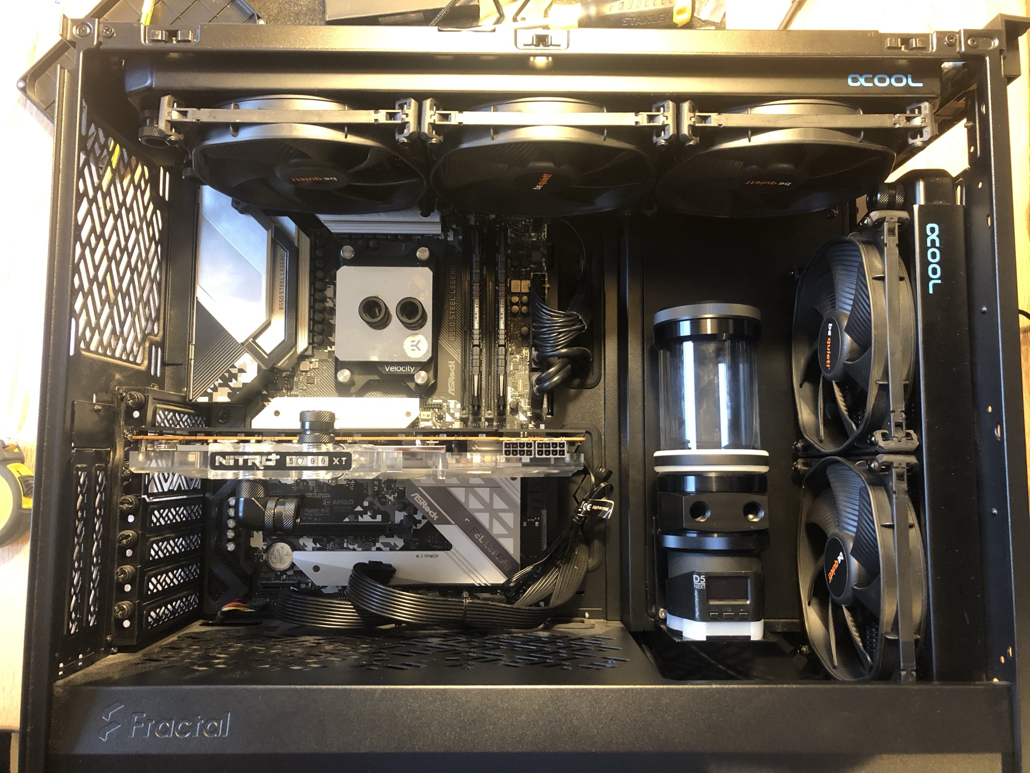

Pumpe und Radiatoren montiert:

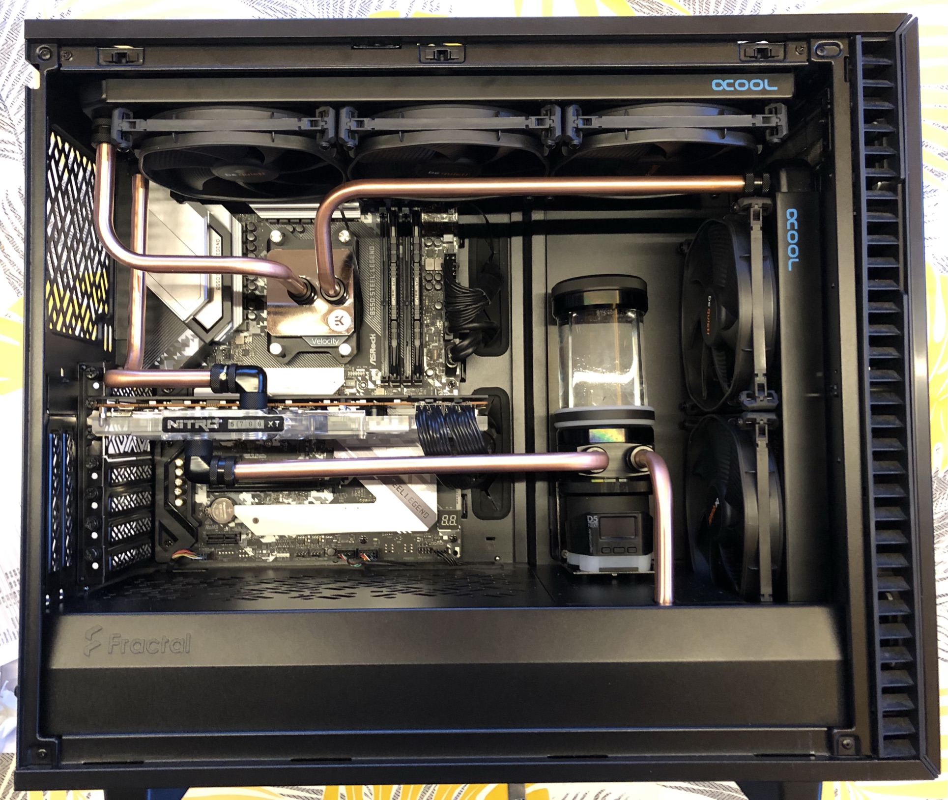

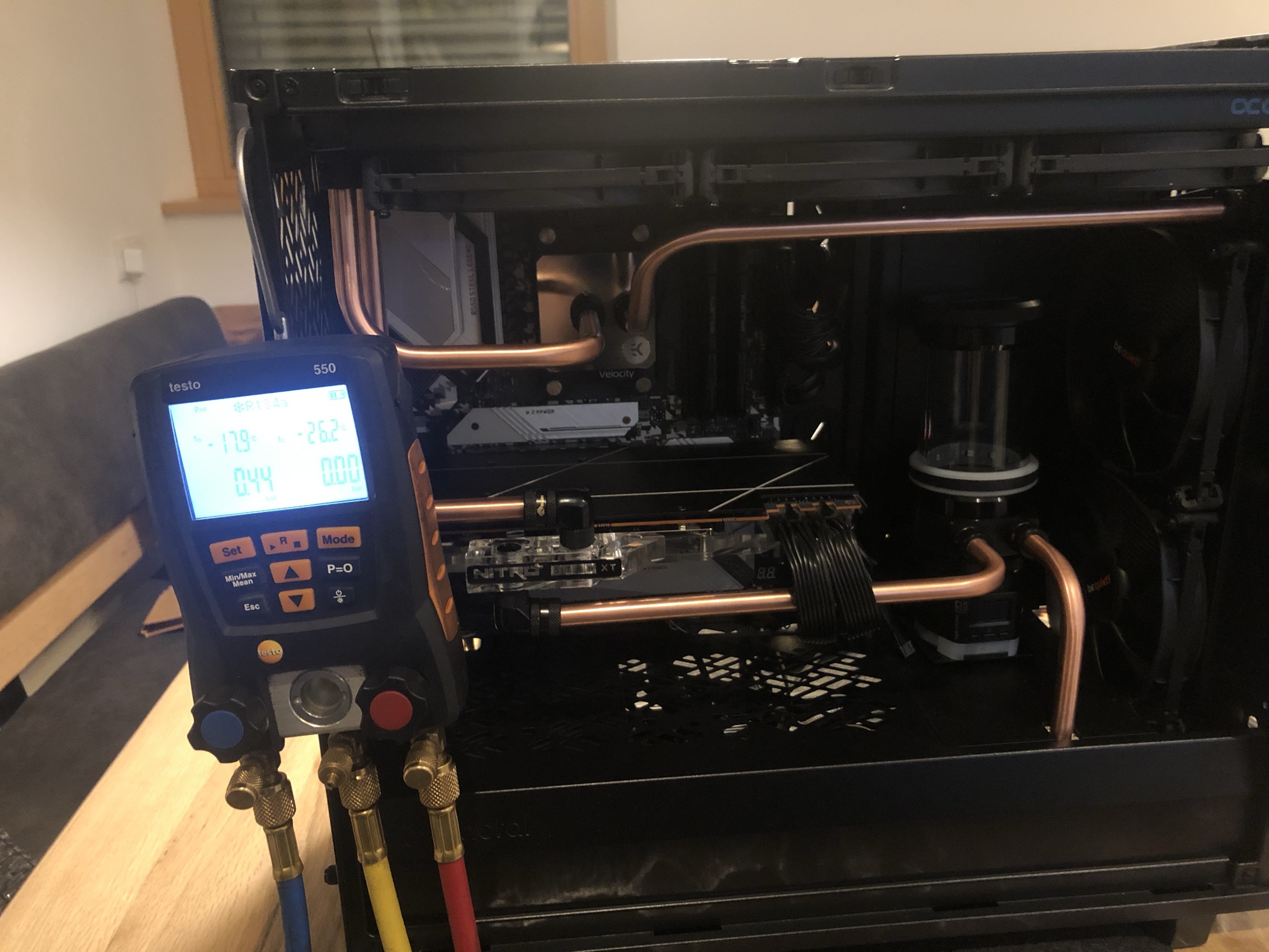

Komplett mit 12mm Kupferrohr verrohrt:
Druckprobe mit Stickstoff:

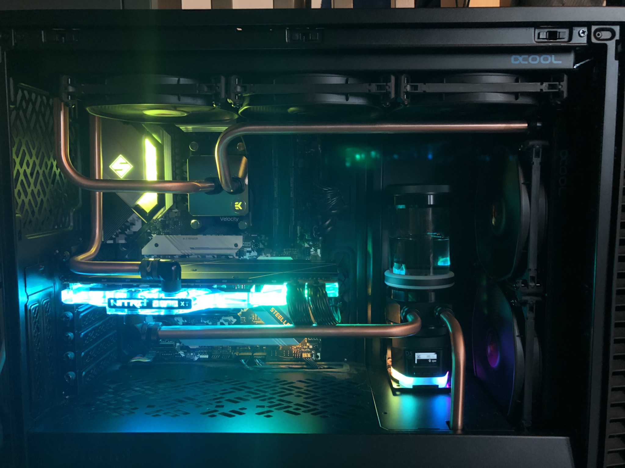

Betrieb:
