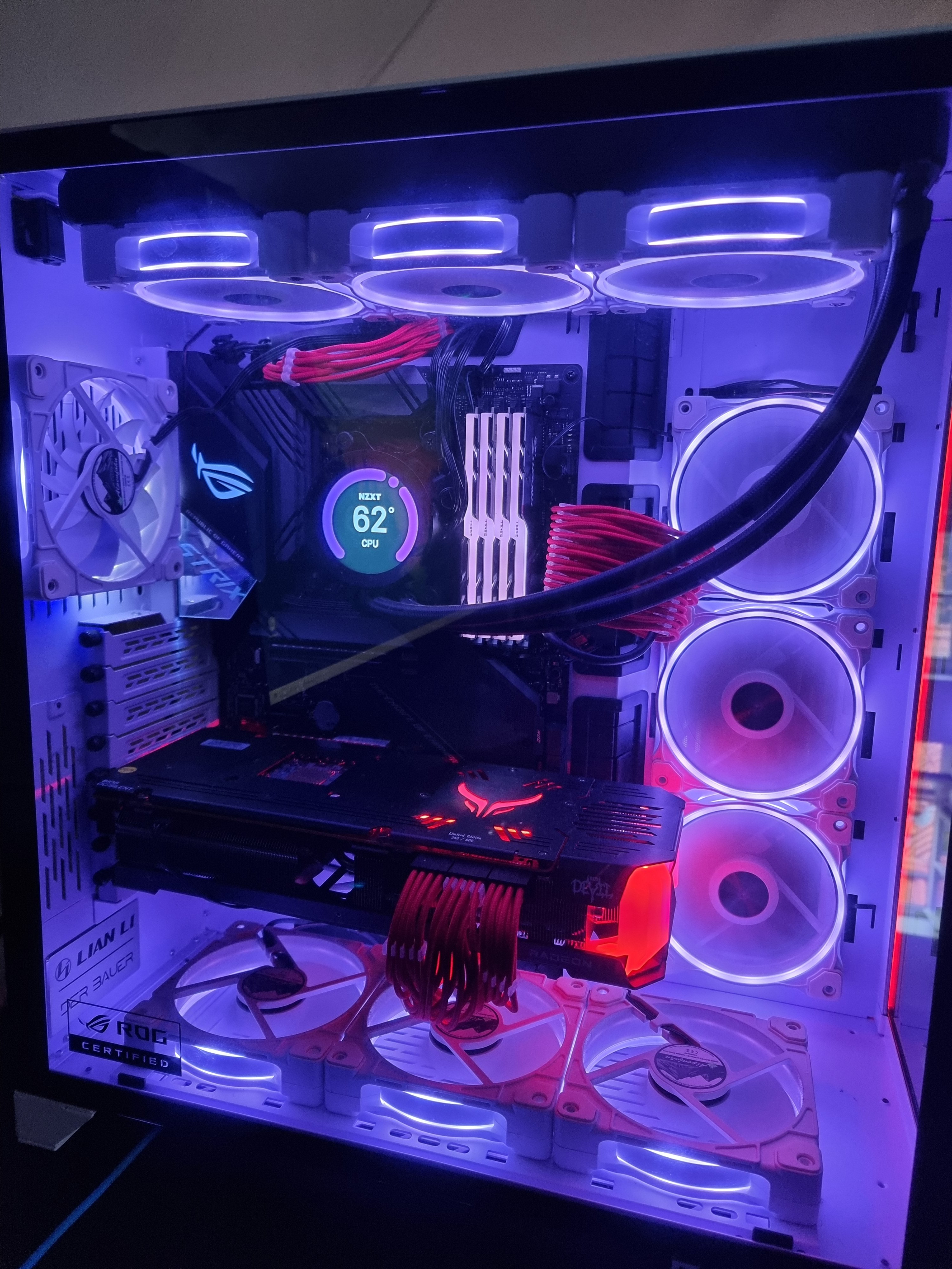

Das sagt mir alles nichts, muss mich nochmal reinlesen was ich genau brauche. Möchte halte etwas sehr platzsparendes. Ich habe nicht soviel Platz im Gehäuse.
Den Bodenlüfter rechts würde ich entfernen und dort muss dann Pumpe und Ausgleichsbehälter Platz finden, den Radiator baue ich direkt dahinter ein. Die Grafikkarte ist ziemlich lang, da bleiben gemessene 15cm in der Breite und 15 cm in der Tiefe für Pumpe und Ausgleichsbehälter.

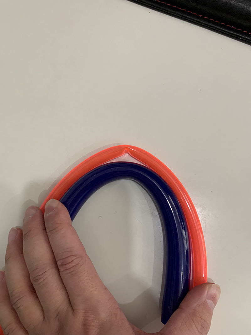

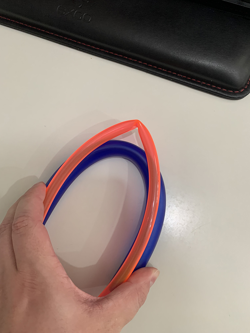

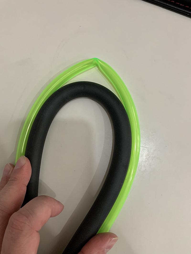

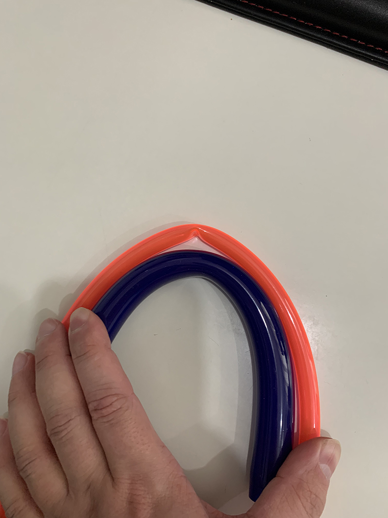

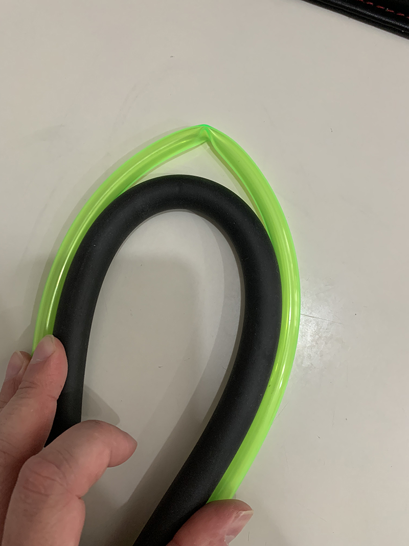

Knickresistent?
Sie sind halt günstig. Aufgrund des geringen Innendurchmessers ist nicht viel Wasser drin. Dem Durchfluss tut das kaum weh, aber je mehr Wasser im System, desto mehr Masse hat man, was wiederum gut für die Trägheit des Systems ist.
Und nur weil was gut in der Industrie für Pneumatik ist, bedeutet das noch lange nicht das das im Rechner für Hydraulik auch gut ist. Die Schläuche sind aufgrund ihrer Steifigkeit blöd zu verlegen und sehen m.E. auch scheiße aus. Hatte das Jahrelang im Rechner weil es einfach noch nix anderes gab. Und weil es billig war.
Momentan praktisch das beste: EK ZMT Schlauch. Ebenfalls keine Weichmacher, sehr gute Biegeradien, weich und gut zu verlegen. Dazu noch UV-beständig was die PUR nicht sind.
So stark biegt man PUR auch nicht, dass sind jetzt schon sehr extreme Radien, dafür gibts Winkel.
Dann sind sie auch bequem zu verlegen.
Ich find die Optik besser als die dickeren Schläuche, das ist aber Geschmacksache.
Der Unterschied der Flüssigkeitsmenge in den Schläuchen ist echt nicht relevant.
